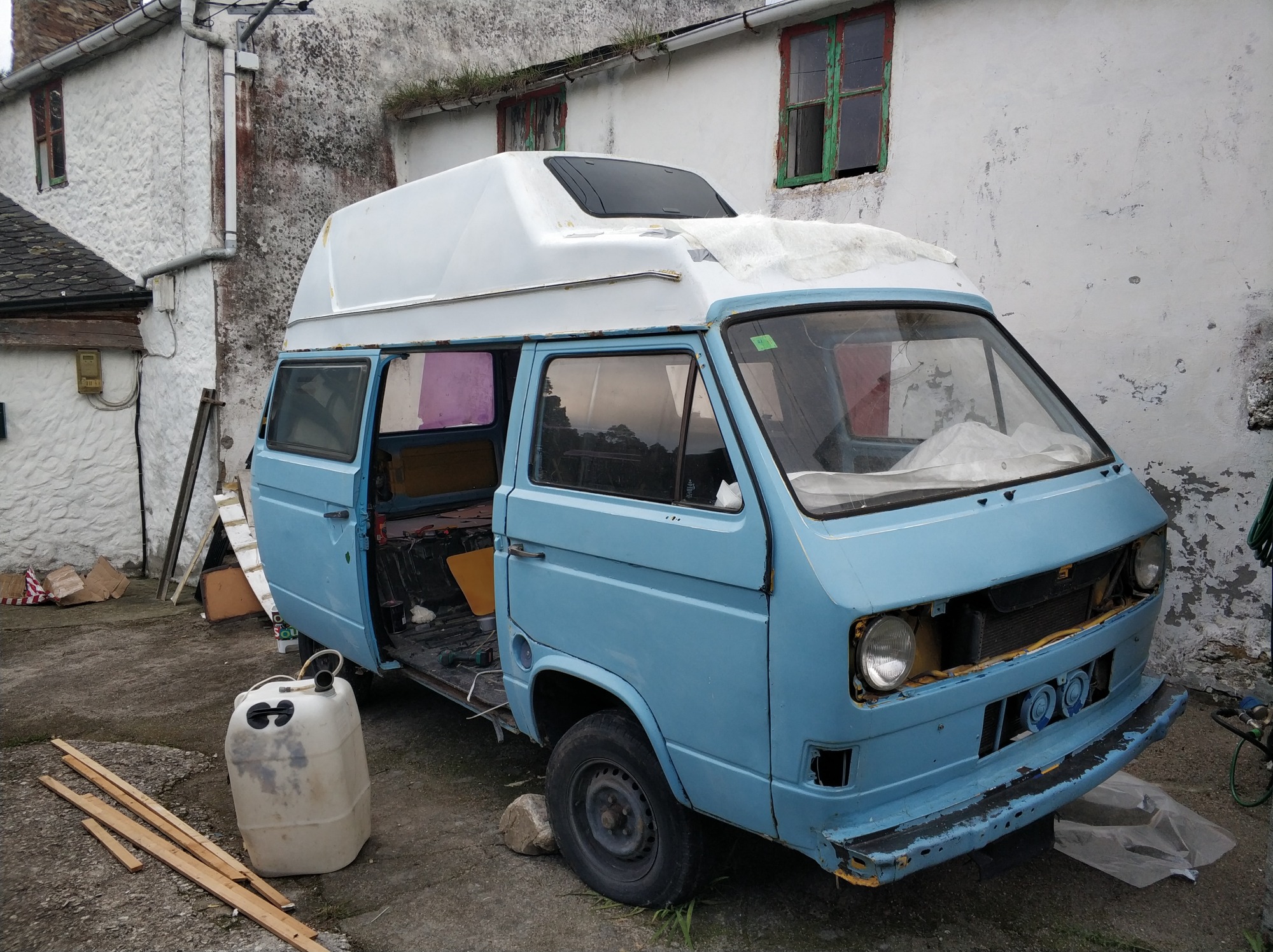

Hace 6 años compre a medias con mi mejor amigo una VW T3 Transporter 1.6D de 1981 con techo elevable y equipamiendo Reimo. Eso fue mi perdición dado que me enamoré por completo de este vehículo.
Y tras mucho darle vueltas me lié a lo que siempre había deseado, preparar una T3 desde casi cero. Es por ello que os presento a mi nueva furgo, Una VW T3 Transporter 1.9D de 1982 de techo alto rígido (fundamental dado que quiero aislarlo en condiciones para inviernos duros.
La pobre  llevaba aparcada 8 años en una parcela en Andorra y ahora la estoy resucitando día a día aprovechando que me he mudado a Galicia y ahora la tengo todos los días en la puerta de casa.
La pobre es un transformer importante. Ha pasado por un Swap completo, el chasis es del 82, pero el portón trasero y la corredera son post 85. Por dentro venía desmontada entera, pero tenía algunas cosas como el safa cama Rock and Roll pero guntera cerrada como las multivan... vamos no se por cuantas manos habrá pasado! jaja
Monta un motor 1.9D en muy buen estado (según mi mecánico) y una caja 5 velocidades DK en la cual no consigo aun que entre la marcha atrás, el resto perfectas.
Por el momento he resucitado o recableado todas las conexiones eléctricas, haciendo que funcione todo sin problema.

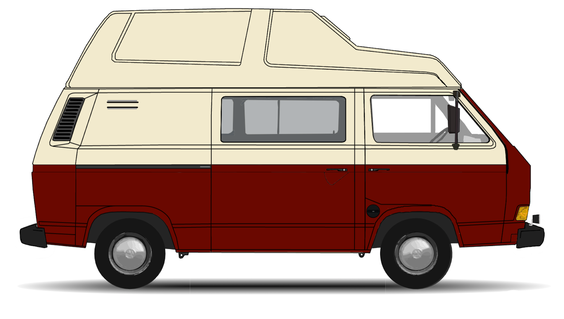

La semana que viene la mando al chapista dado que tiene unos cuantos podridos medio importantes para hacerle una reparación a fondo y pintarla de nuevo con los colores que adjunto en la foto dado que quiero darle una larga nueva vida.
Mientras tanto esta semana me dedicaré a reconstruir la palanca de cambios a la que le falta un casquillo y una cubierta de Nylon, a ver si encontramos la dichosa marcha atrás.
El plan es traerla por completo de vuelta a la vida y hacer una camperización completa, incluyendo agua caliente, para prepararla para un largo viaje por toda europa.
