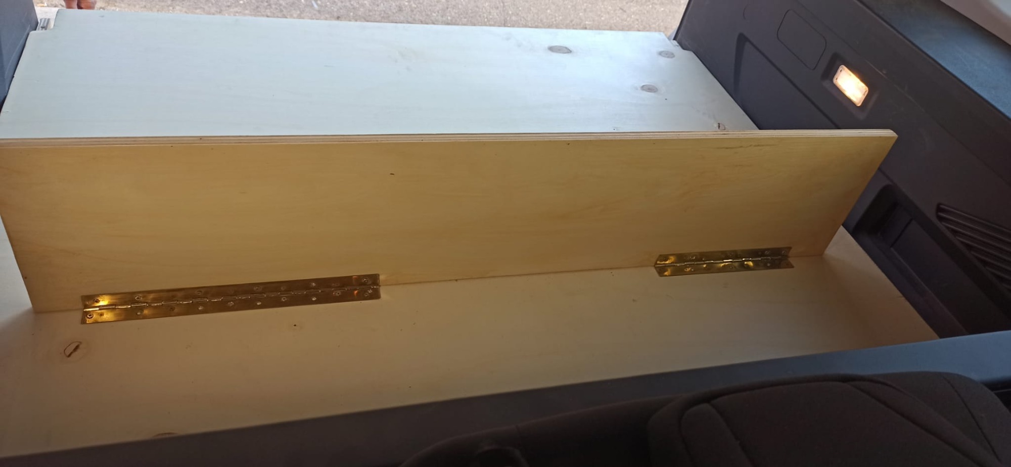

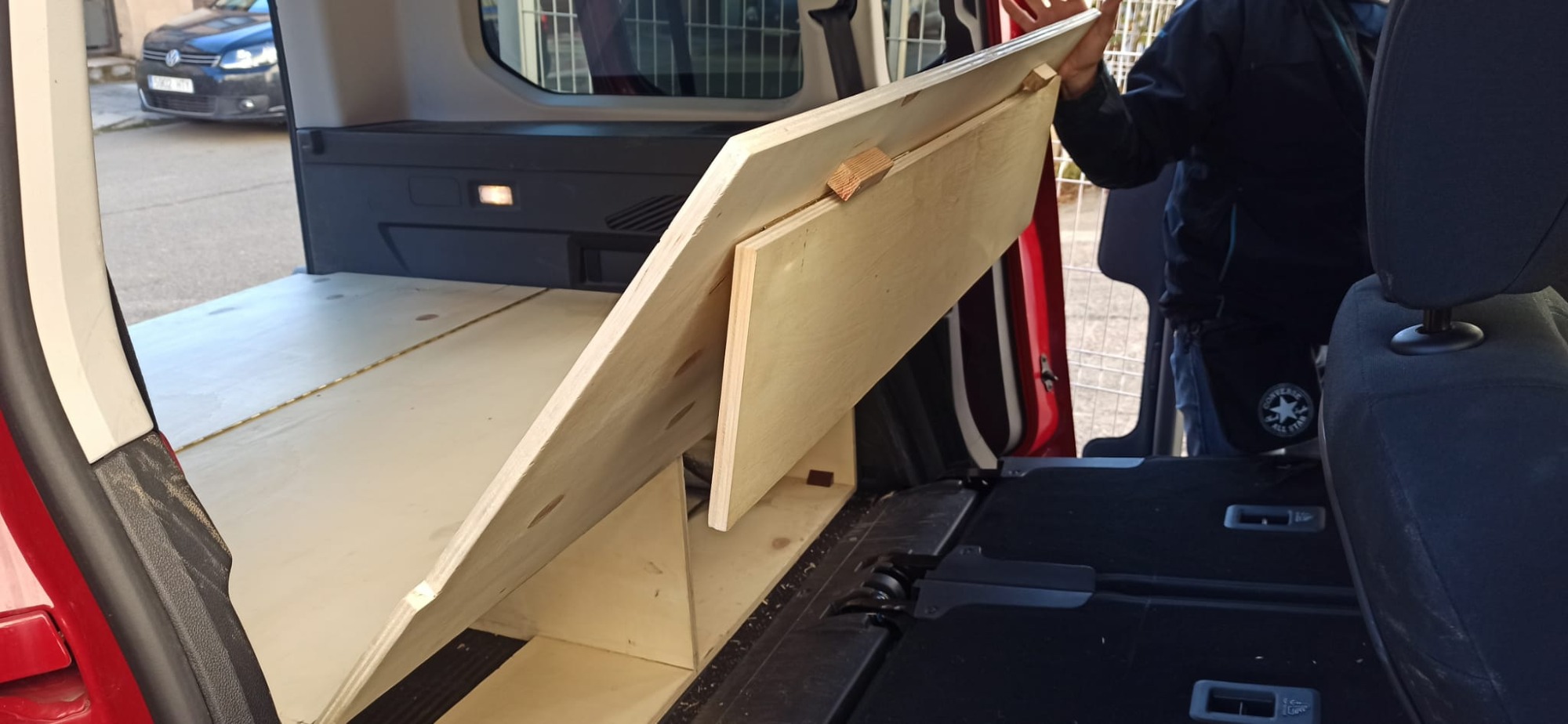

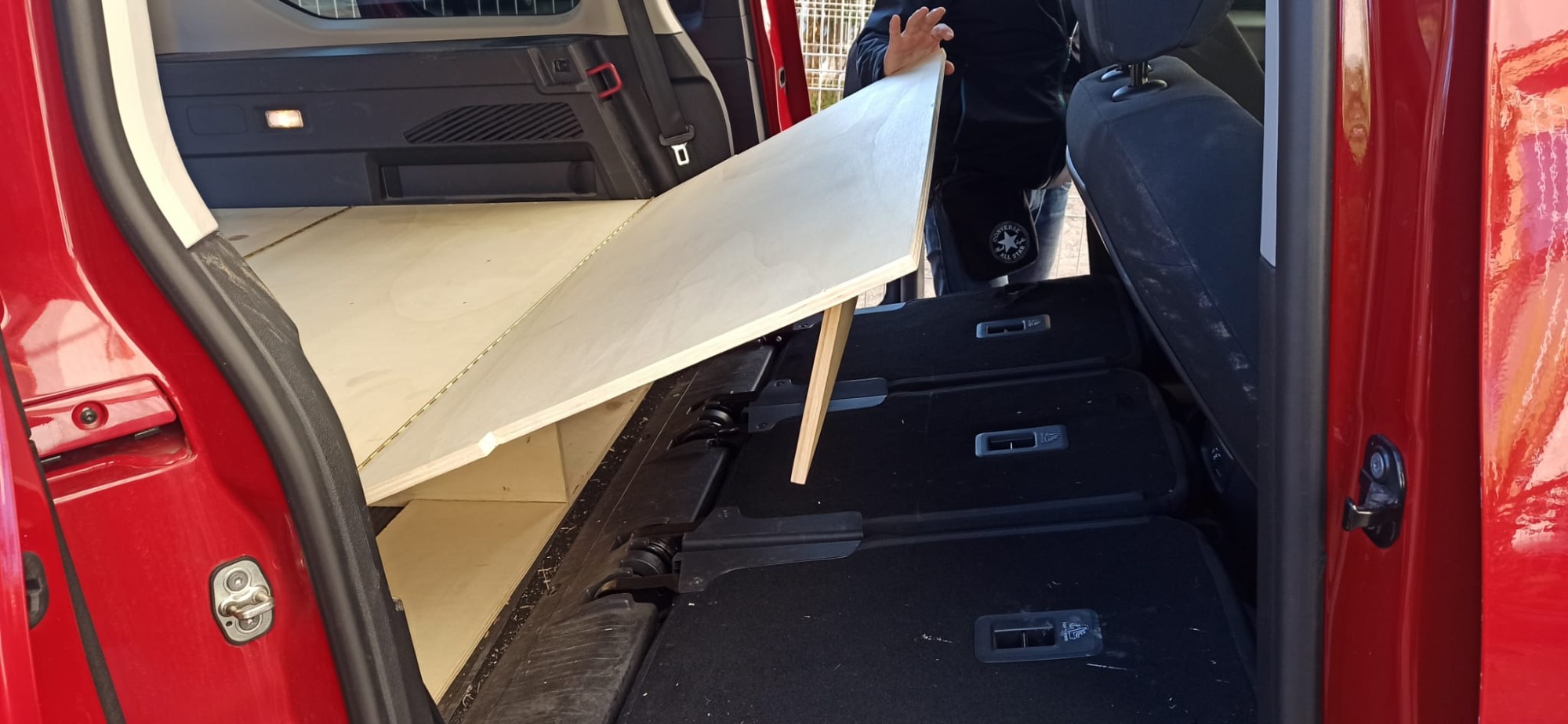

crisjaca

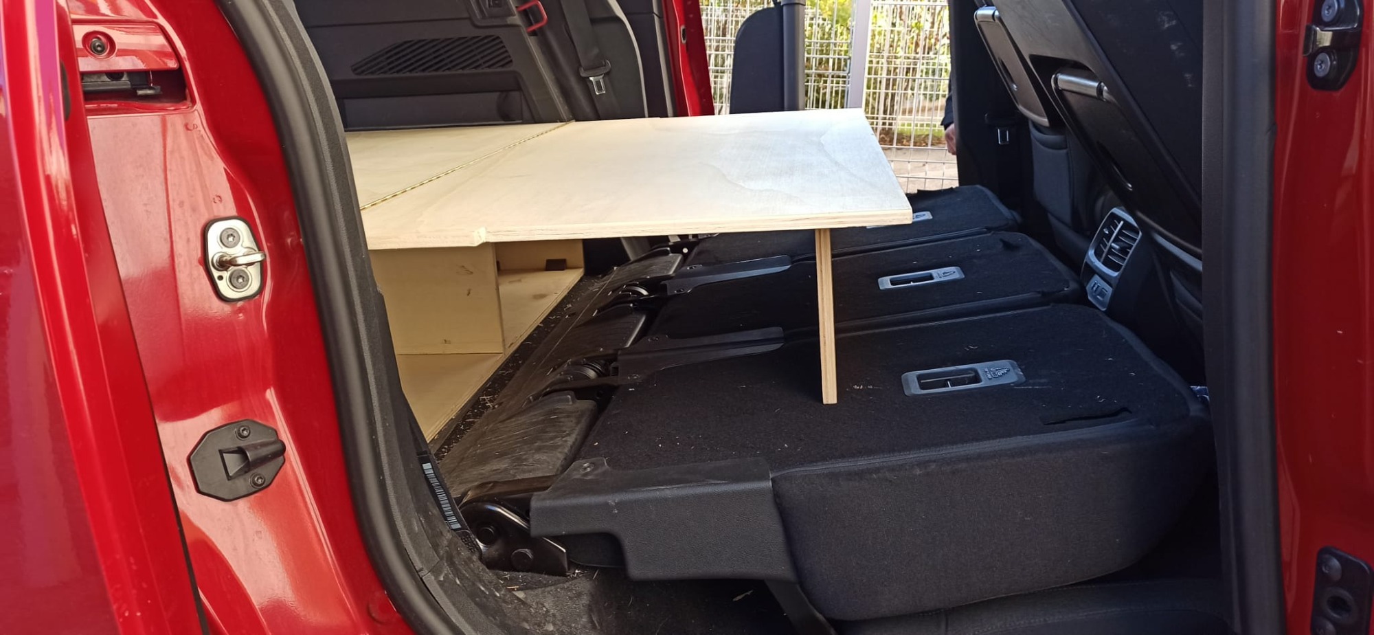

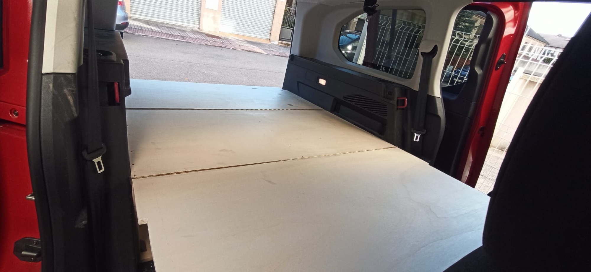

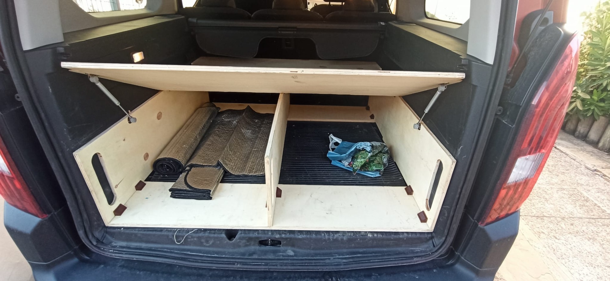

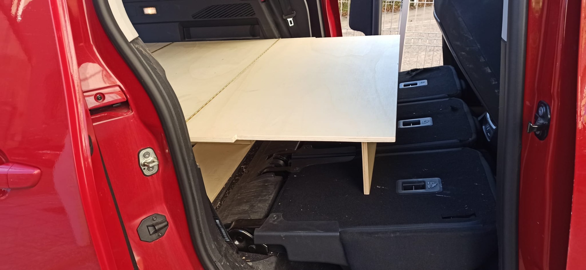

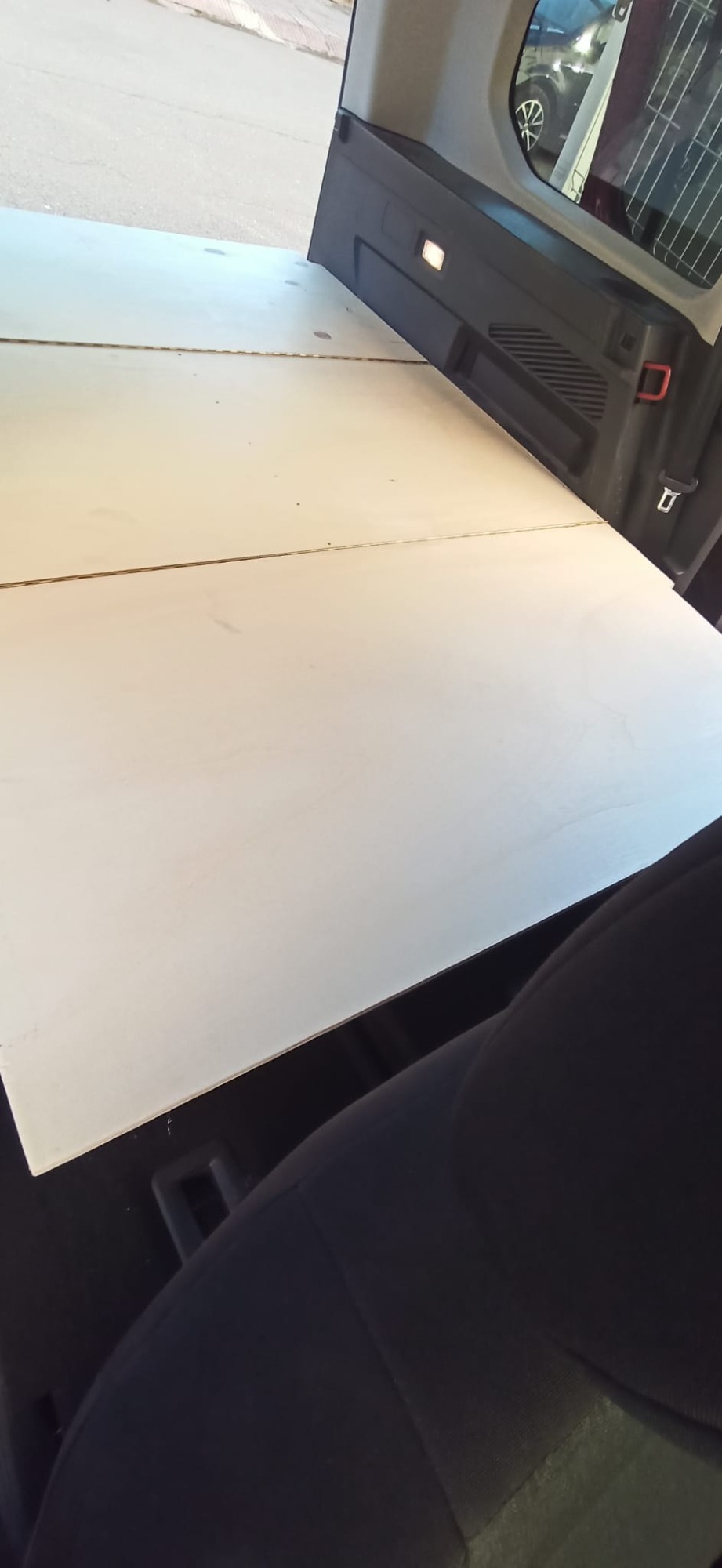

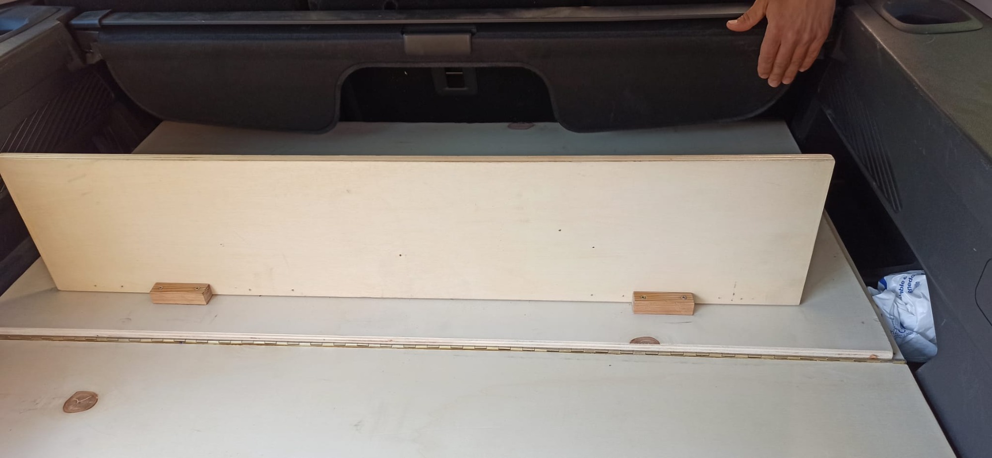

holaaaa...lo prometido es deuda...las fotos, espero que entiendas el funcionamiento, es super sencillo, al desplegar la parte de los asientos, la tabla pequeña por peso se pone en vertical, haciendo de apoyo de esa parte en los respaldos

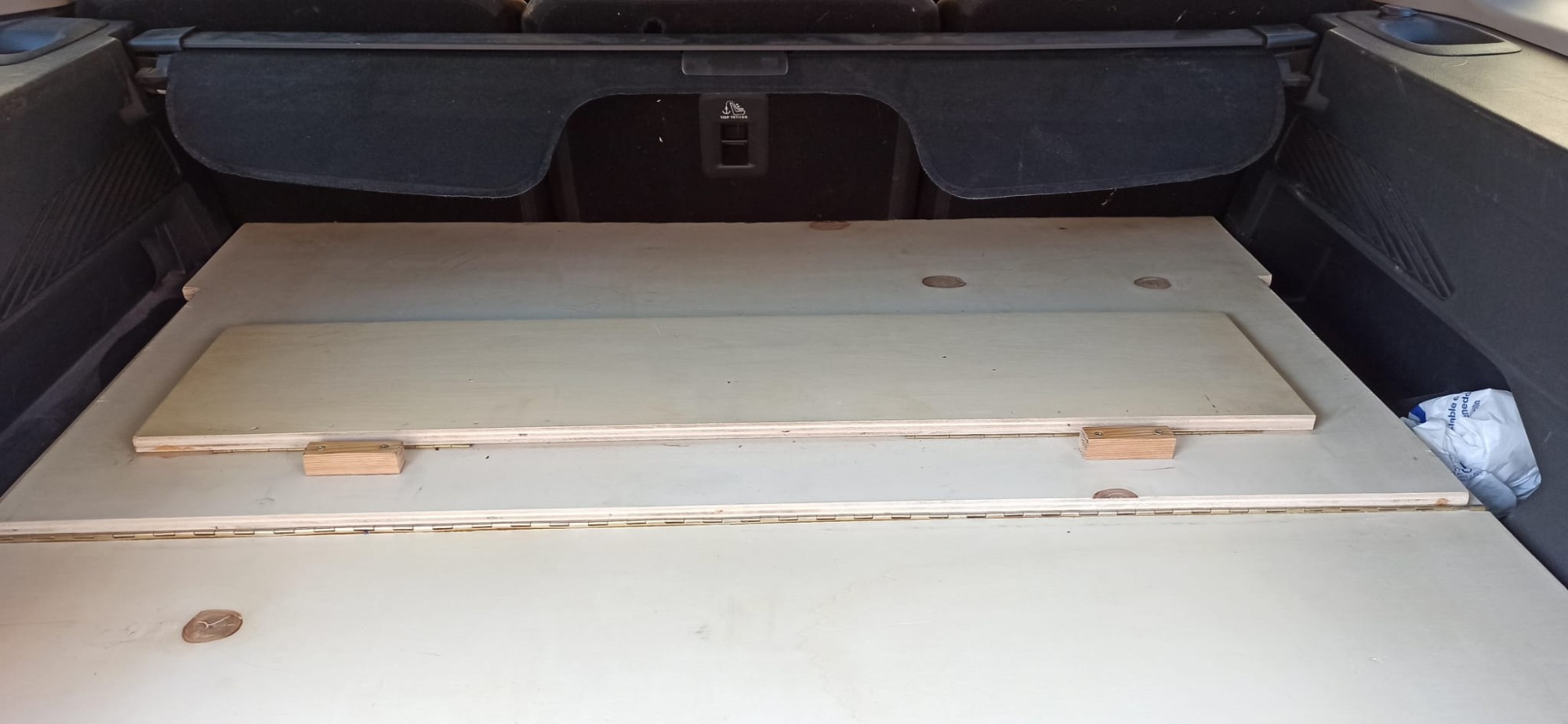

crisjaca
Los tacos de cuadradillo de madera, son para que la tabla de apoyo no se pase de 90º
