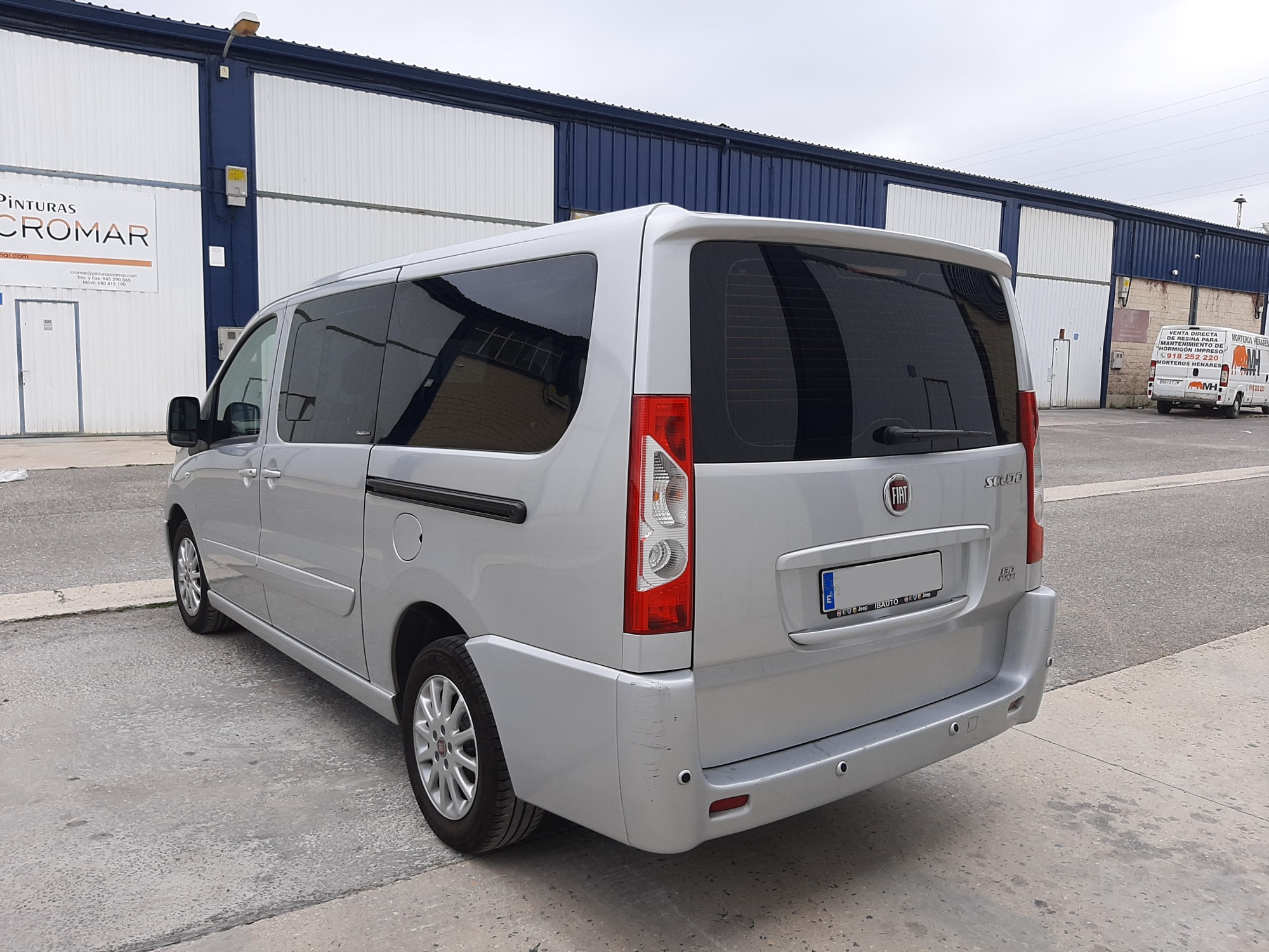

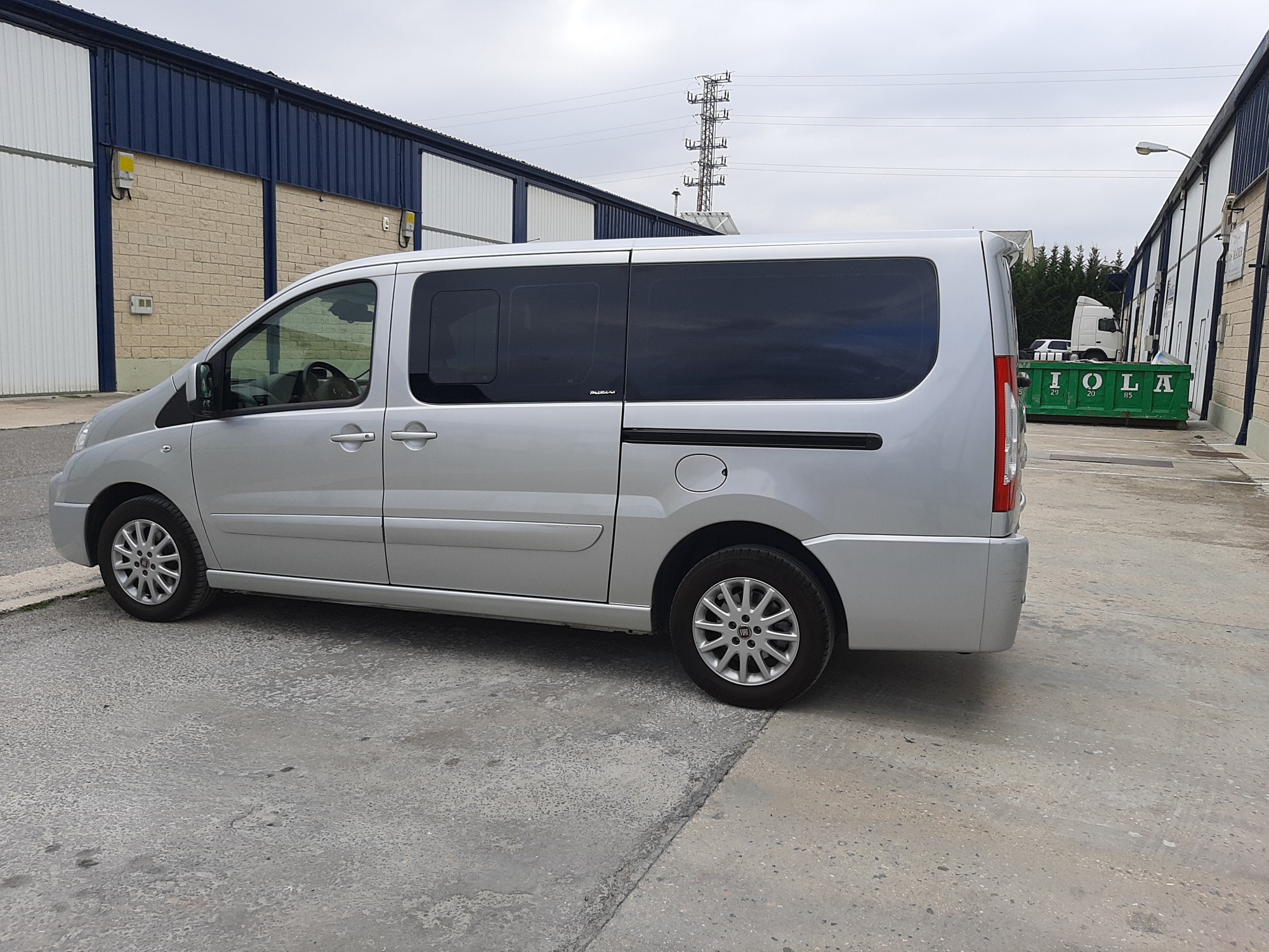

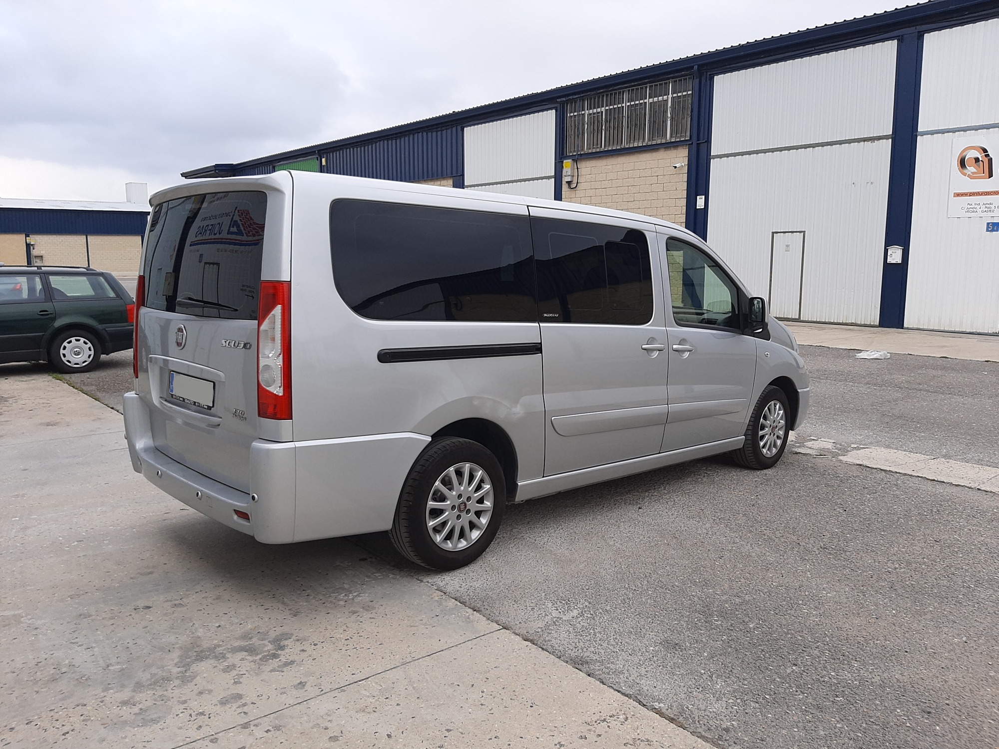

Buenas compis!
Es una chorradilla, pero me hace ilusión ponerlo jeje
Le he tintado los cristales y me encanta como queda. Lo siguiente será en el maletero un baul con cajones y la cama plegable. Cuando me lo monten os sigo subiendo mas fotos. ;)

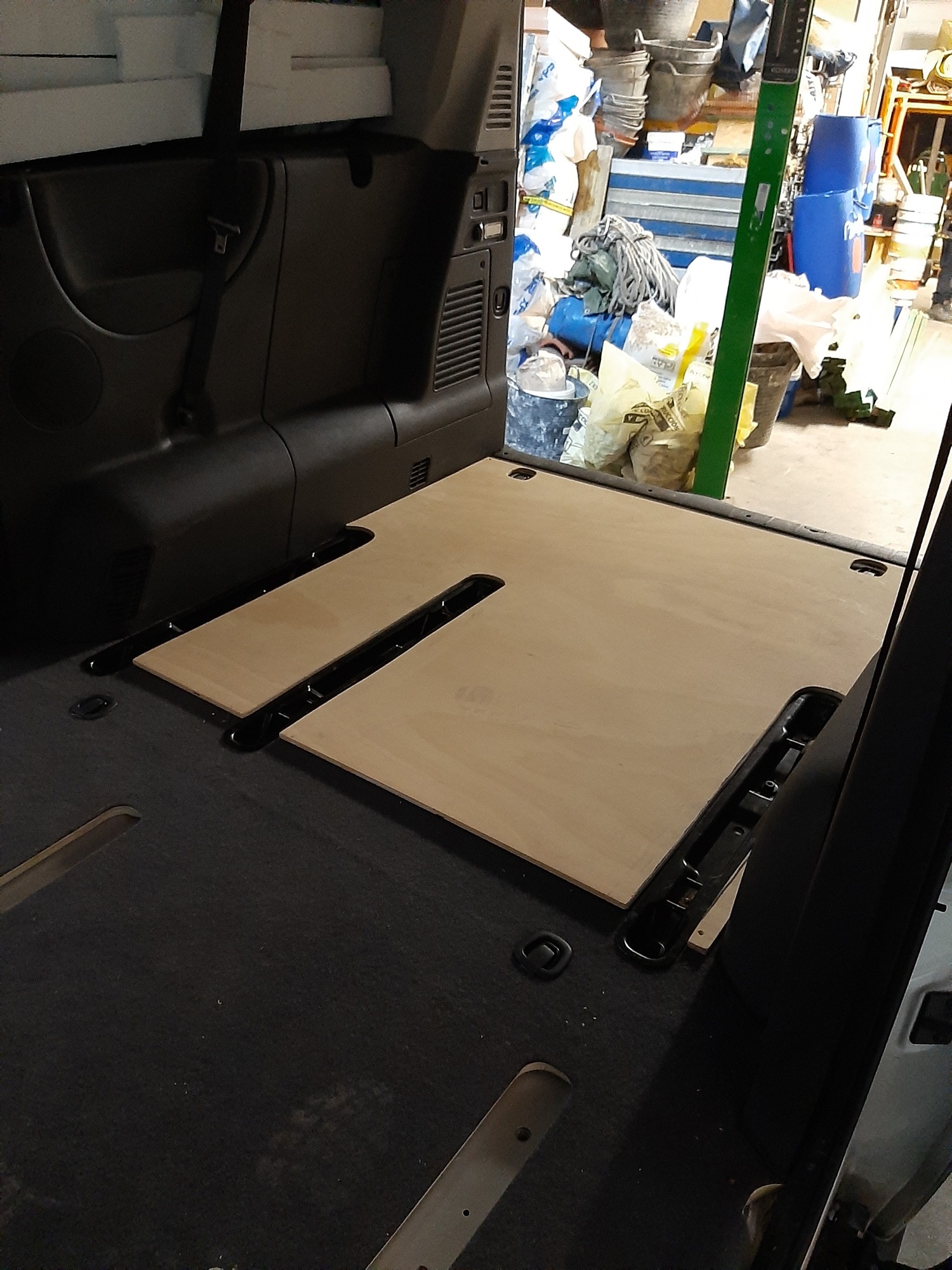

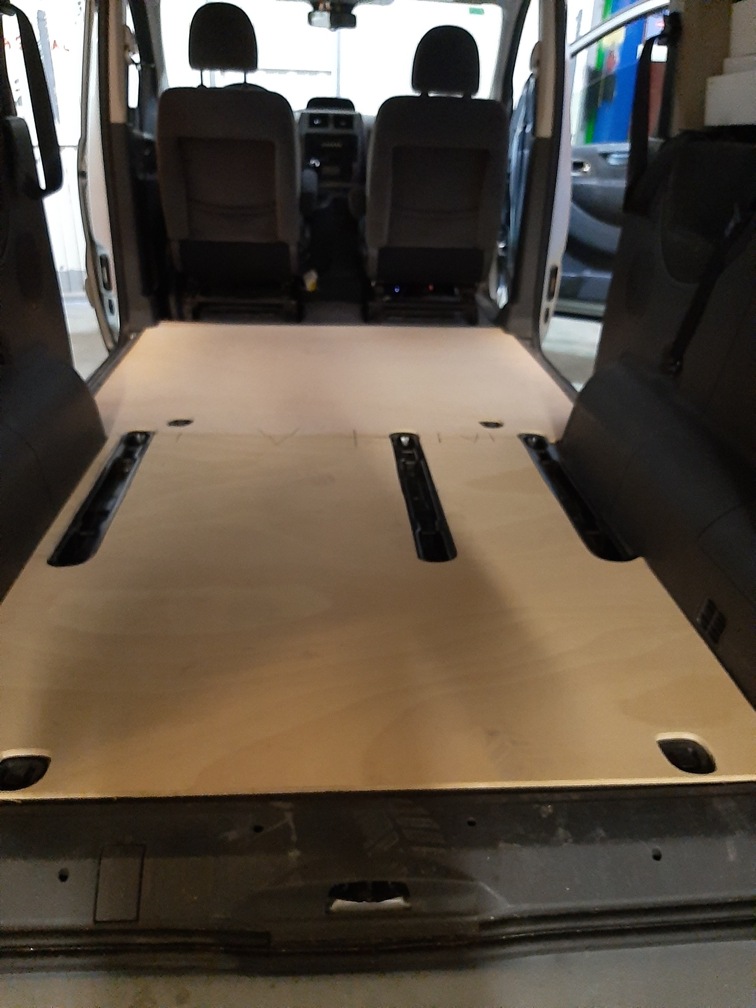

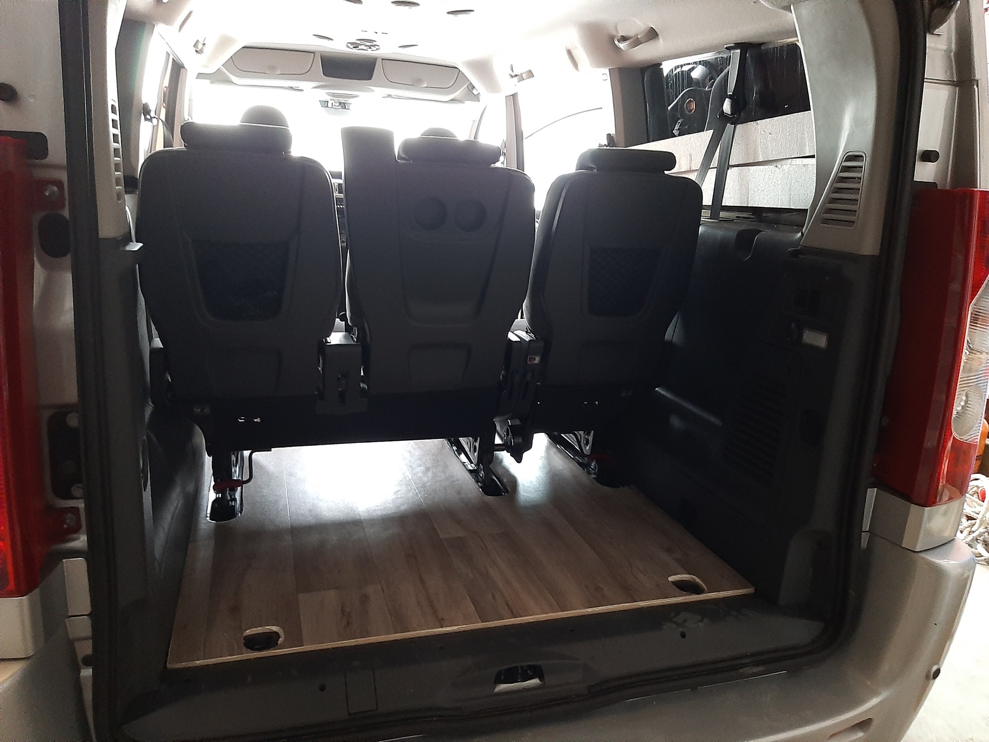

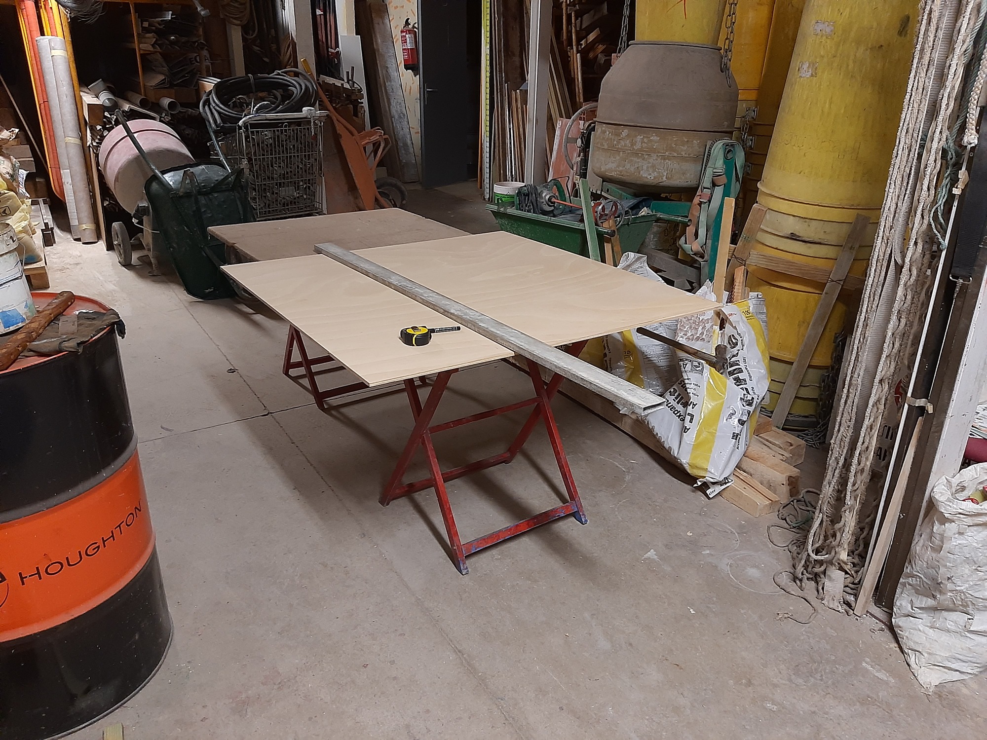

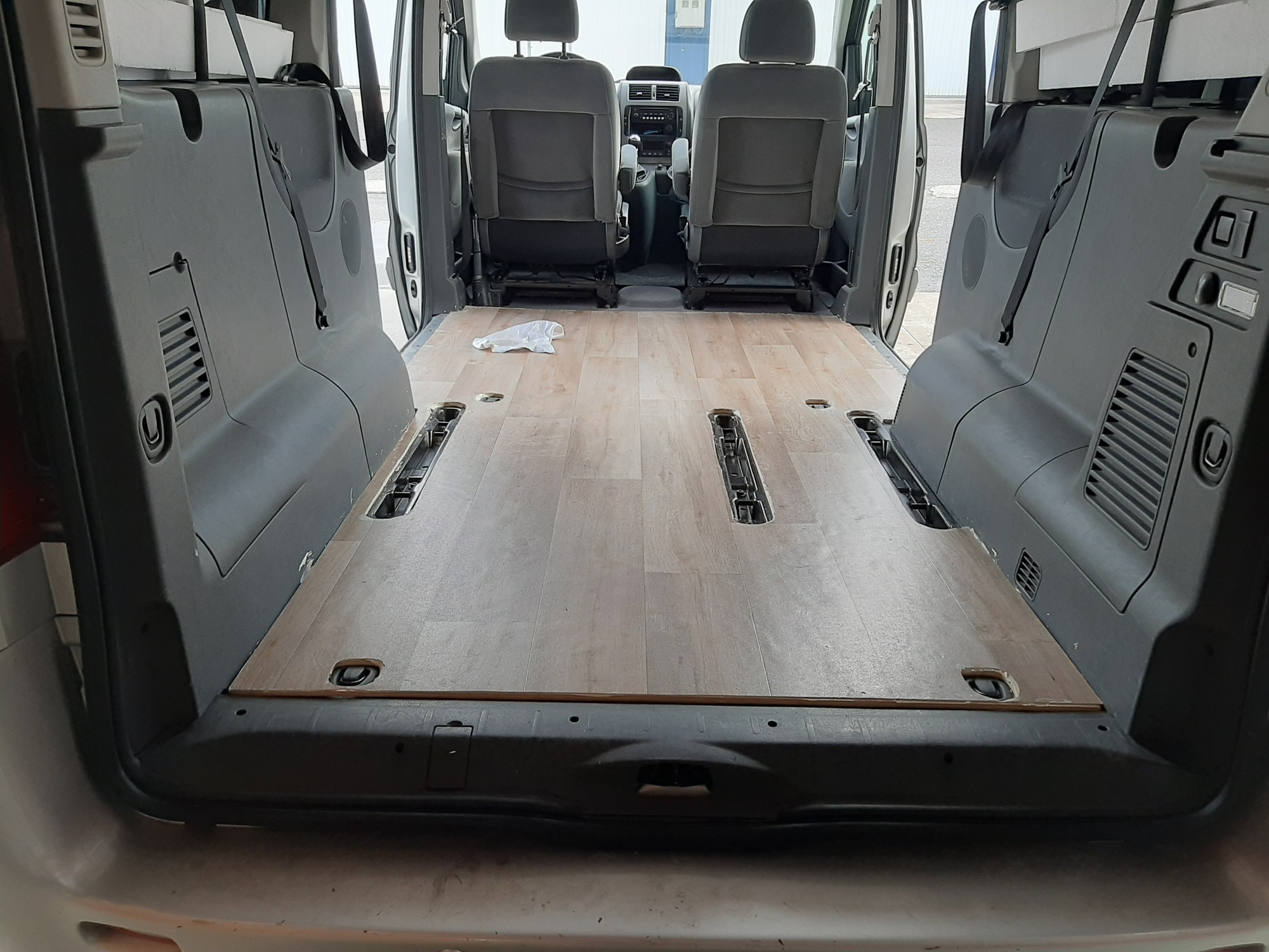

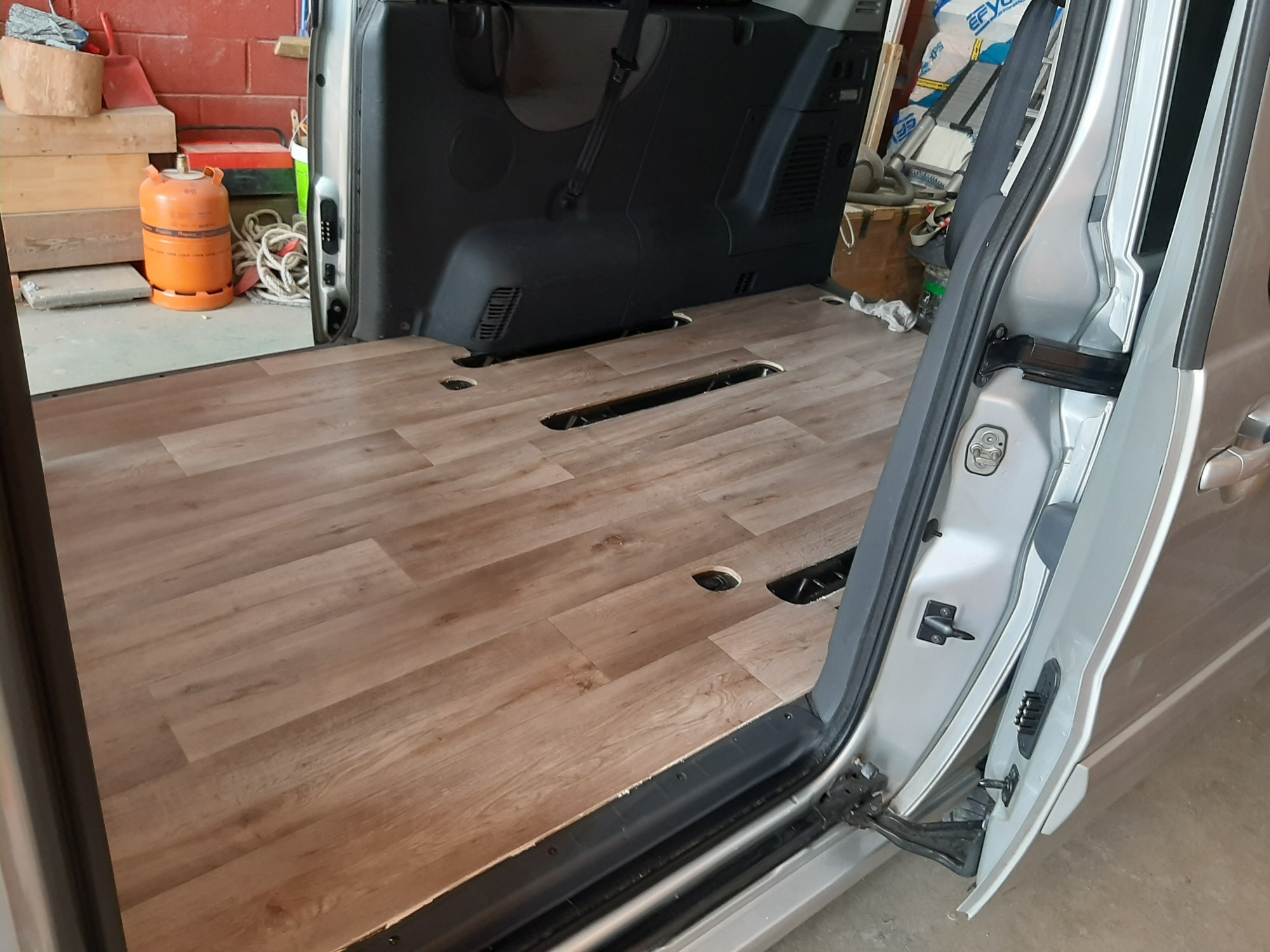

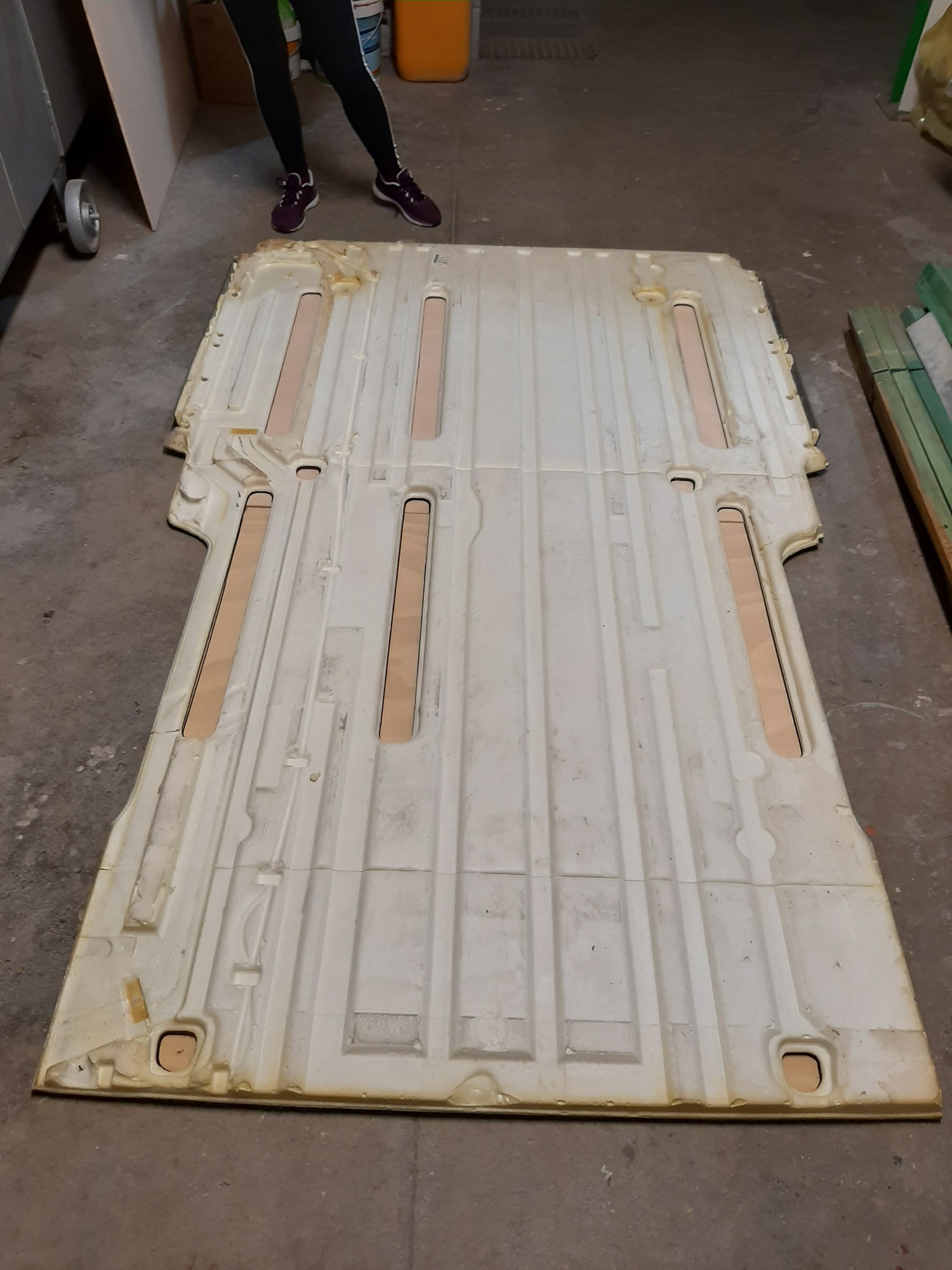

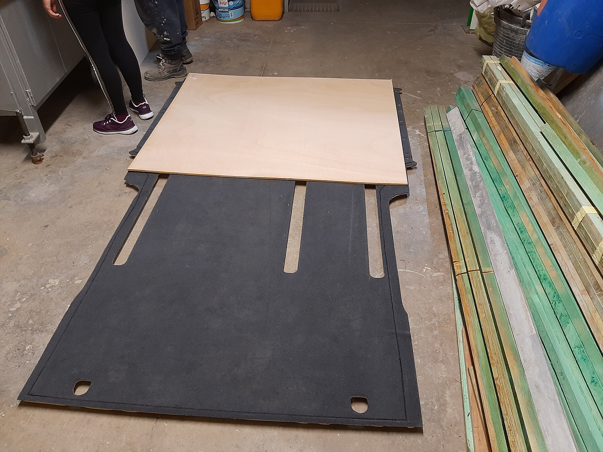

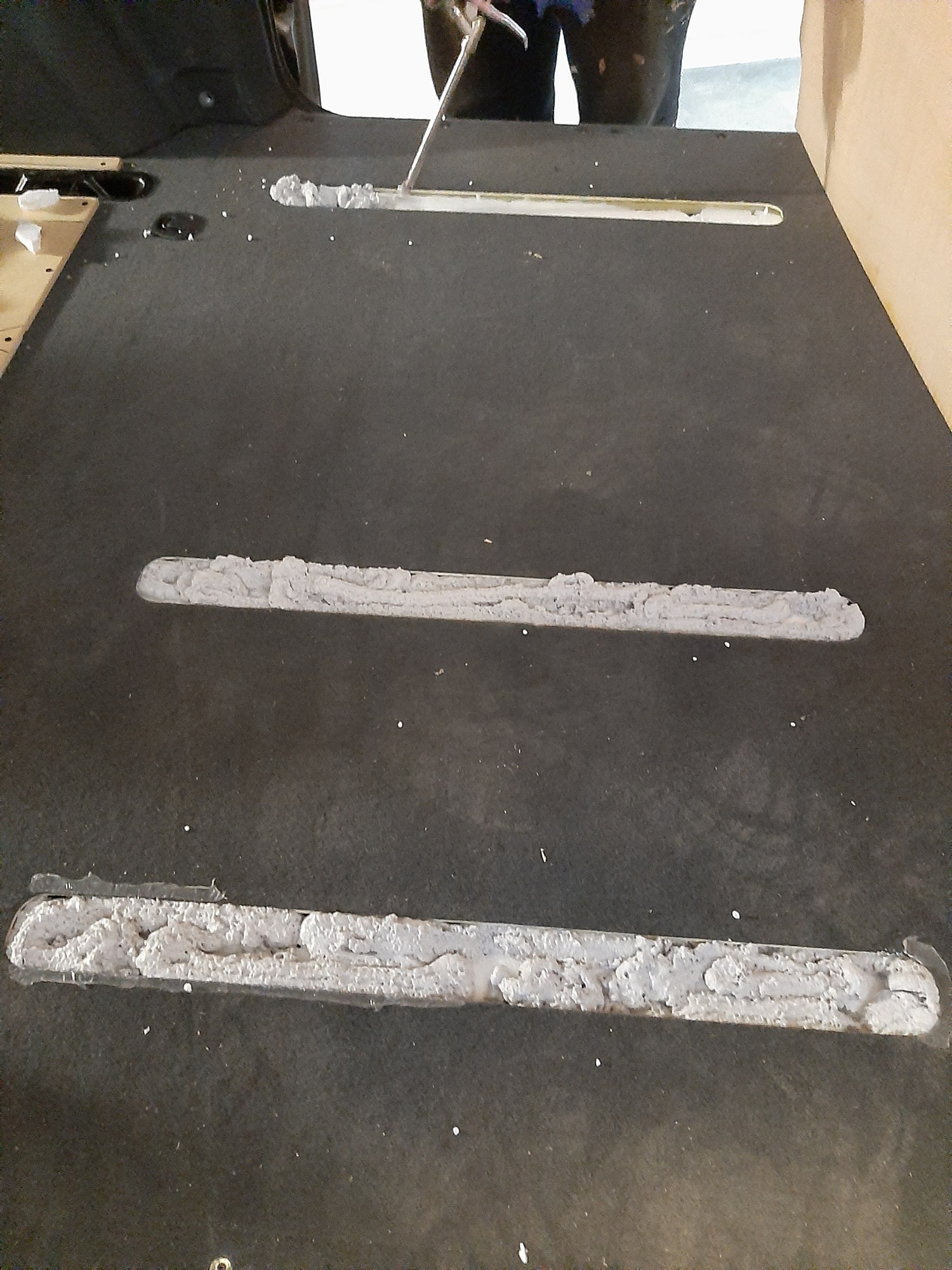

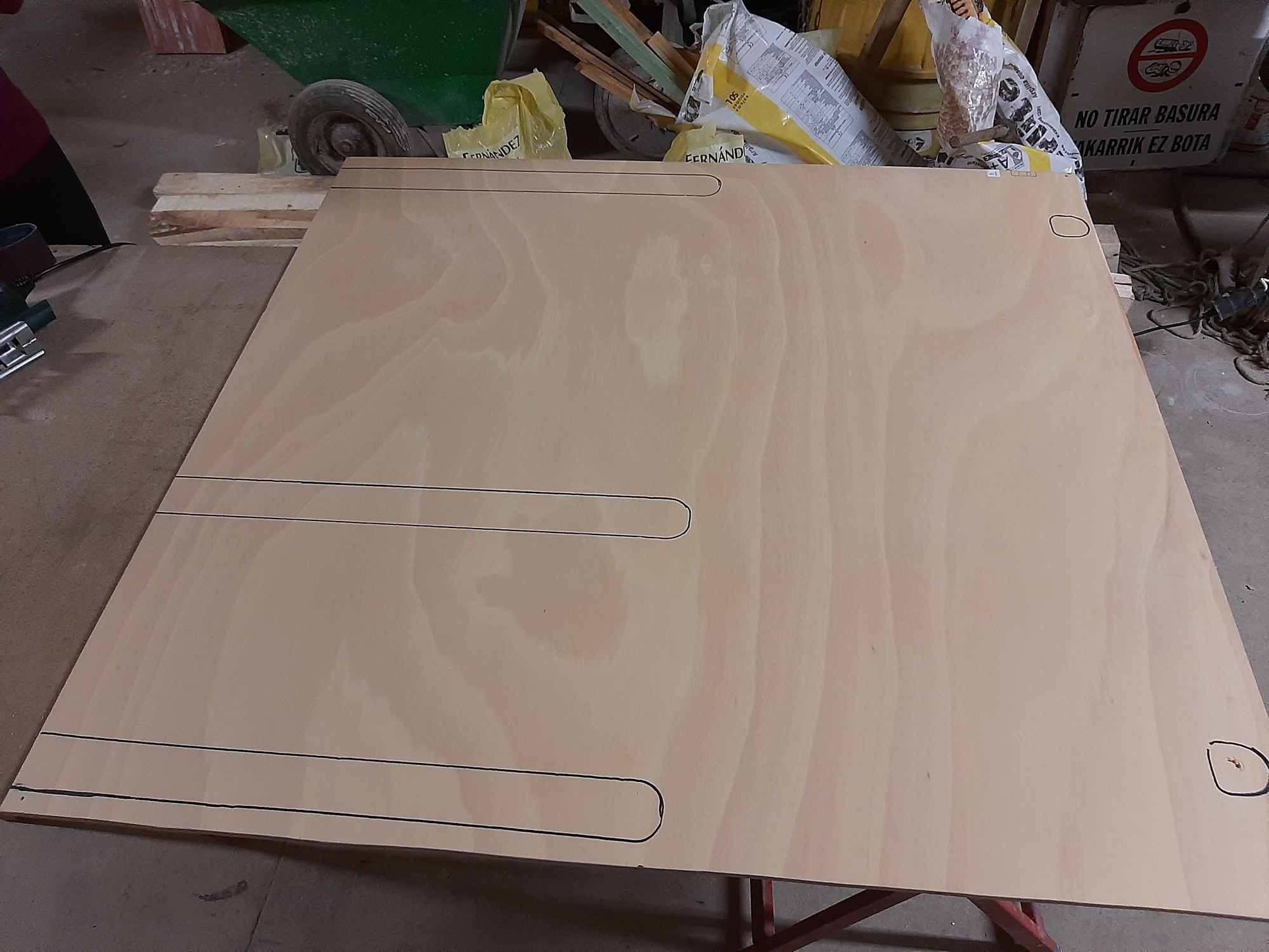

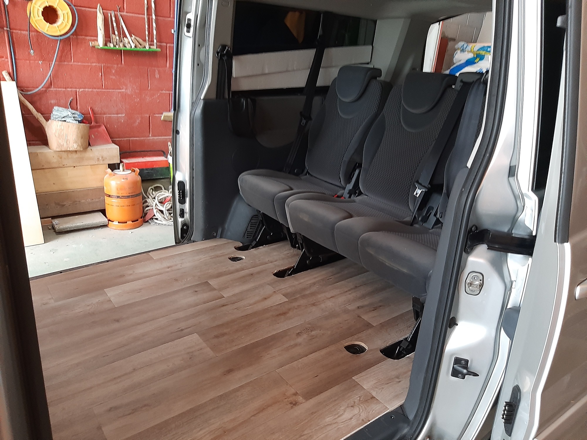

Estoy de vuelta con una pequeña novedad. Le hemos puesto un suelo nuevo. Hemos cogido la referencia de otro compi del foro, hemos puesto contrachapado de 10mm encima de la moqueta y un vinilado.
Hemos anulado la fila de en medio. El resultado no ha quedado ni tan mal, a pesar de que se han quedado algunas burbujas. Para no haber hecho cosas así nunca, estamos muy contentos. Próximo paso, mueble en el maletero y la cama.
Os dejo unas fotillos.

RobertoUgao
 .palmas  .palmas  .palmas pues qwe chulo ha kedado. Los tornillos, ¿los mismos o mas largos?
BruceCJ
Cita de: RobertoUgao en Septiembre 27, 2020, 23:14:25 pm.palmas  .palmas  .palmas pues qwe chulo ha kedado. Los tornillos, ¿los mismos o mas largos?
Los tornillos te refieres a los de las guias de los asientos? Esos son los mismos. Van anclados al suelo de moqueta, la madera solo tiene hechos los huecos de las guias.
