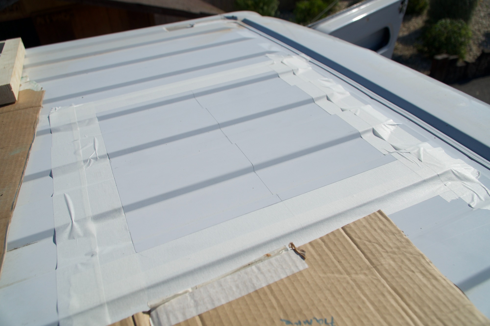

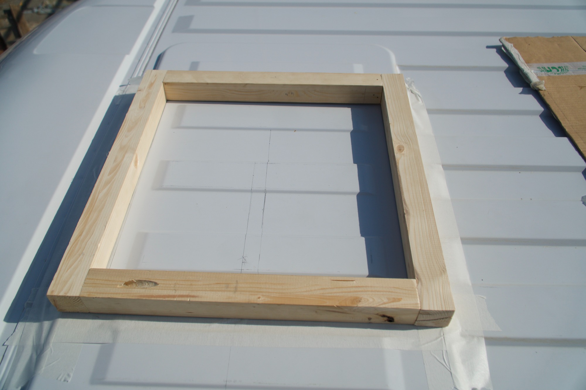

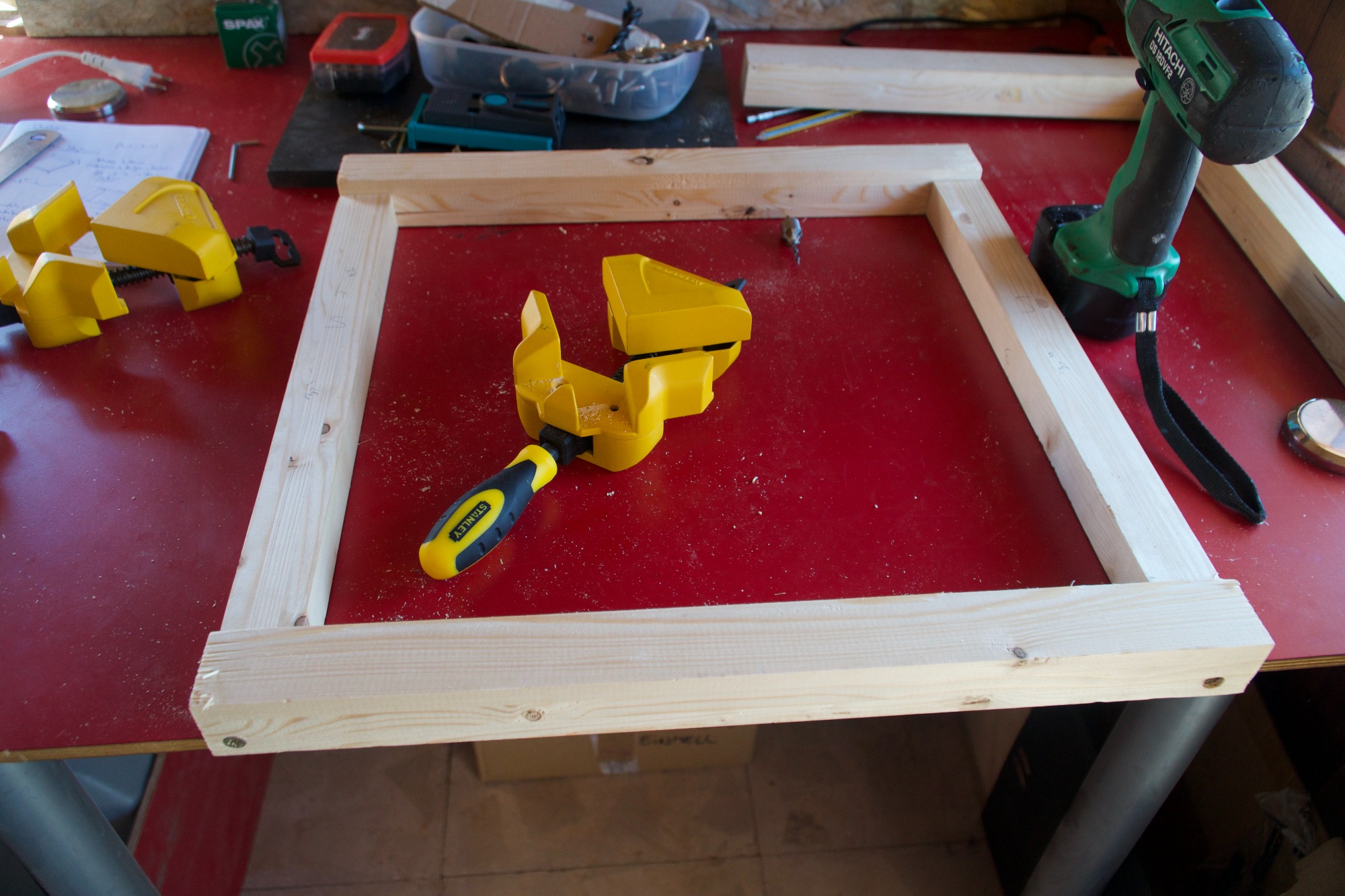

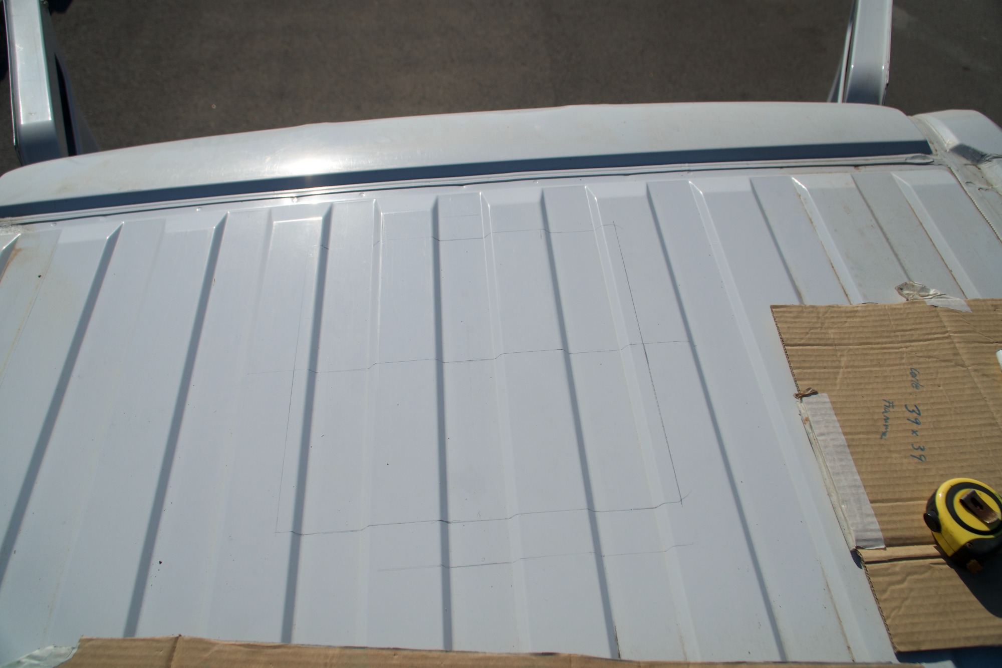

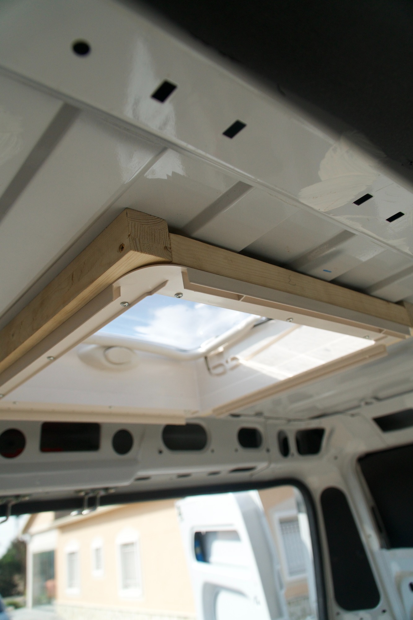

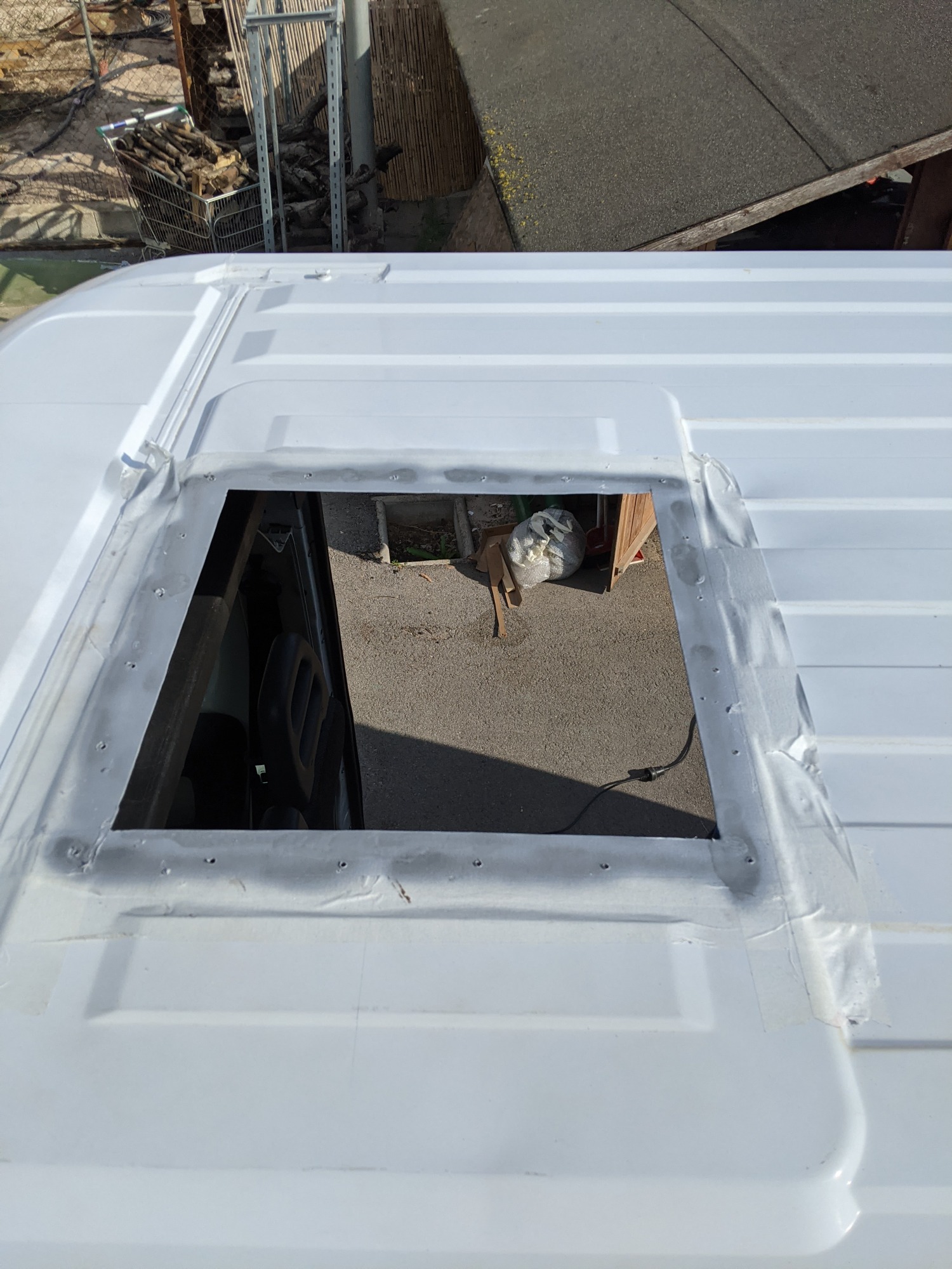

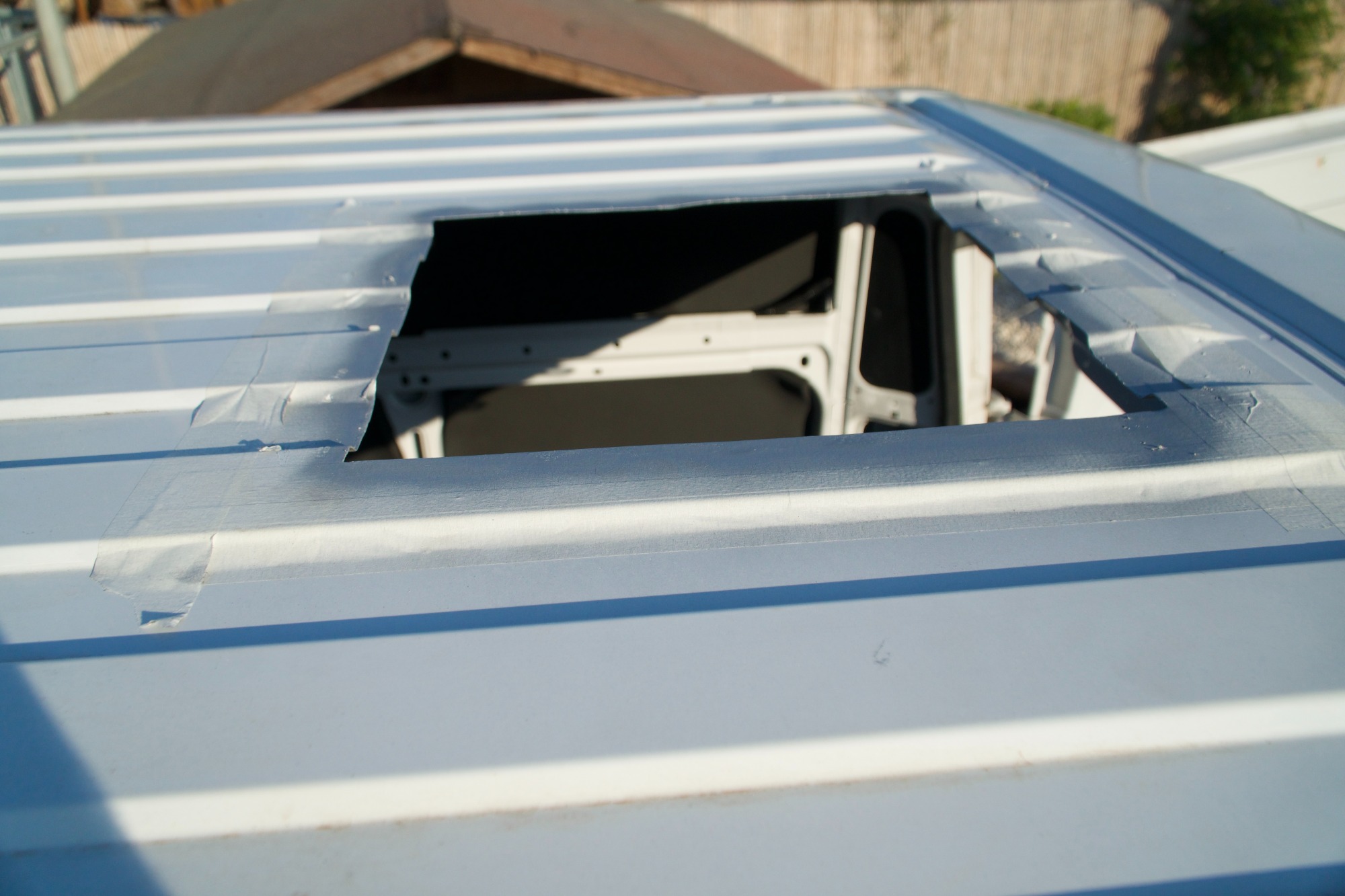

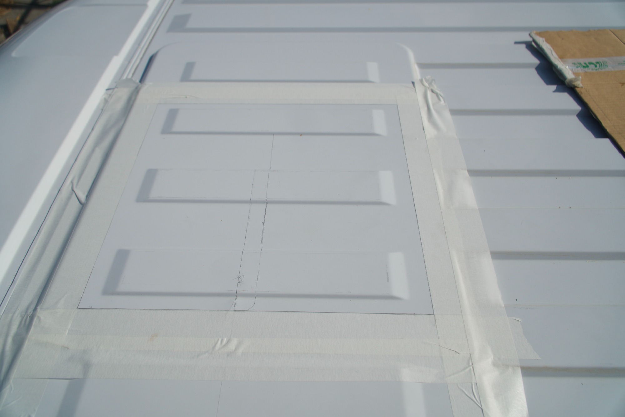

Lo primero que hemos hecho ha sido el marco. En nuestro caso y al tener la ducato con las típicas ondulaciones lo que hemos hecho ha sido esquivarlas haciendo un lado de 40x40 mm y otro de 30x40 mm. De esta forma todos los listones del marco apoyan sobre la chapa.

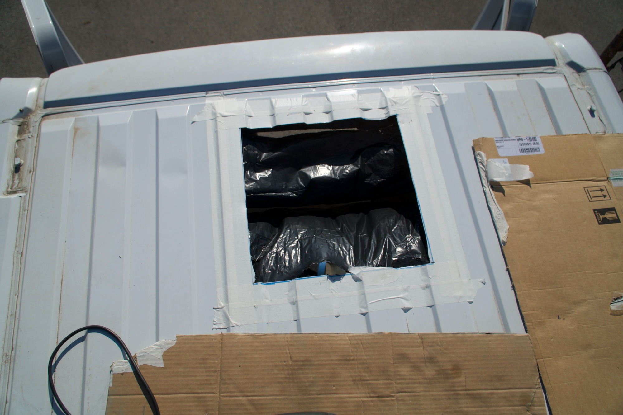

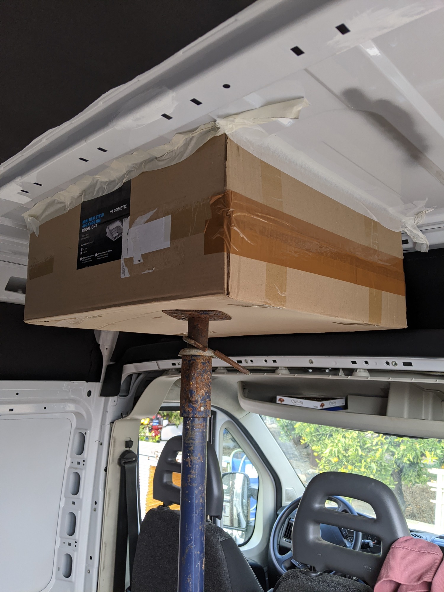

El siguiente paso es medir muy bien. Volver a medir. Medir una vez más. Y una última.  ;D Para que no nos cayese ferricha (virutas) dentro de la furgo pusimos una bolsa de basura con cinta de carrocero por dentro donde íbamos a cortar. Este método no nos gustó mucho y lo mejoramos en la segunda claraboya con una caja de cartón, la bolsa se rompe de mirarla y es complicado de limpiar con el aspirador. :(

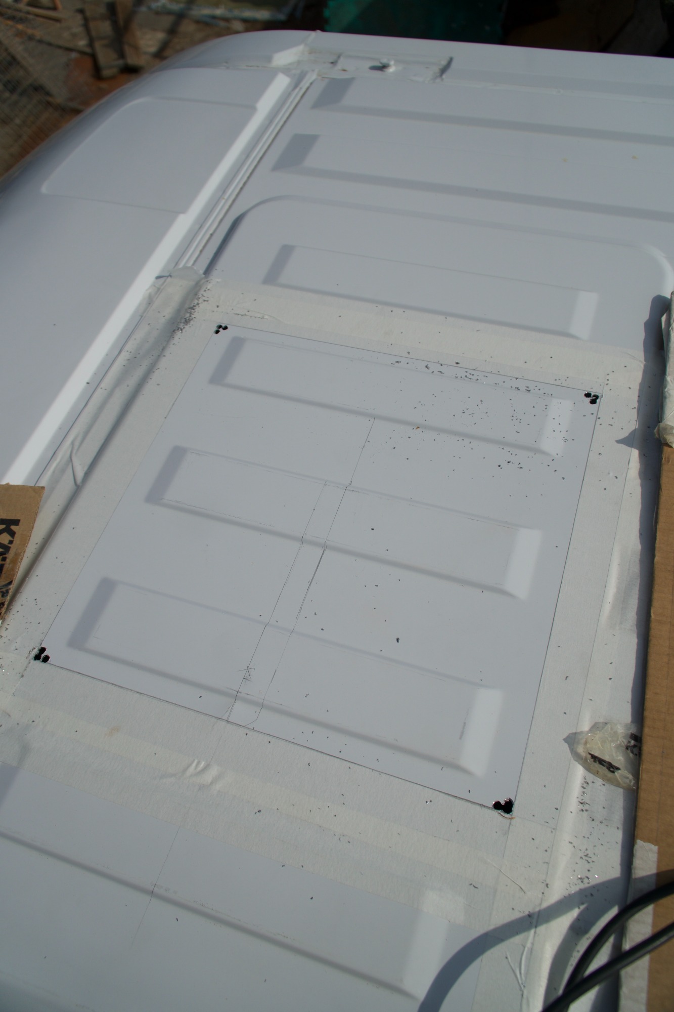

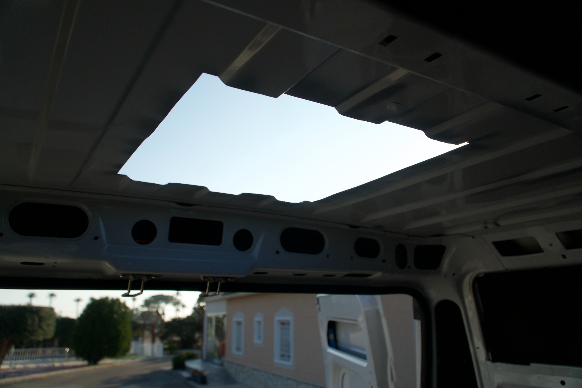

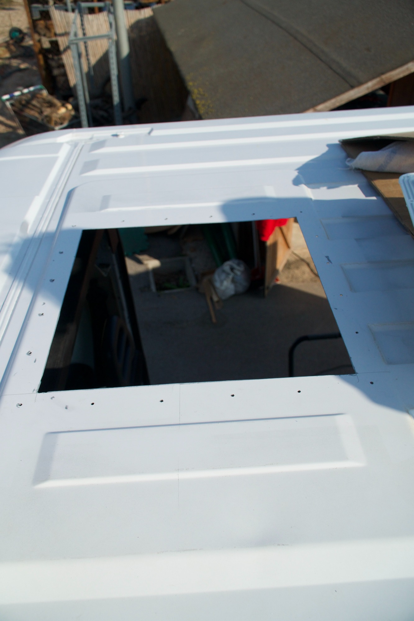

Una vez todo preparado, hicimos 4 agujeros con el taladro en cada esquina (usamos dos brocas, una más pequeña para hacer el agujero guía y otra más grande para que entrase la hoja de la caladora).
Y el primer susto de la mañana!  .malabares Al pasar la caladora por una de las ondulaciones no apoya del todo bien y se parte la hoja. No tengo foto de mi cara pero era todo un poema.  .meparto El problema es que la hoja era muy corta, al comprarla pensé que la chapa no tendría más de 2-3mm de grosor pero no conté con esas irregularidades. En fin, cambiamos la hoja y a seguir, rezando para que no se rompiese la segunda hoja que compramos por si a caso.
Hicimos el agujero más pequeño de lo que marcaban las instrucciones "por si a caso", total, que estuve limando los 4 lados unas 2 horas sin exagerar para hacer que la claraboya entrase en su sitio. Unos días después mi padre me dijo que tenía unas tijeras cortachapa que me habrían venido de perlas en ese momento. En fin, tras limar y limar, pintura antióxidante en spray (base en zinc, como un galvanizado en frío) y dejar secar.

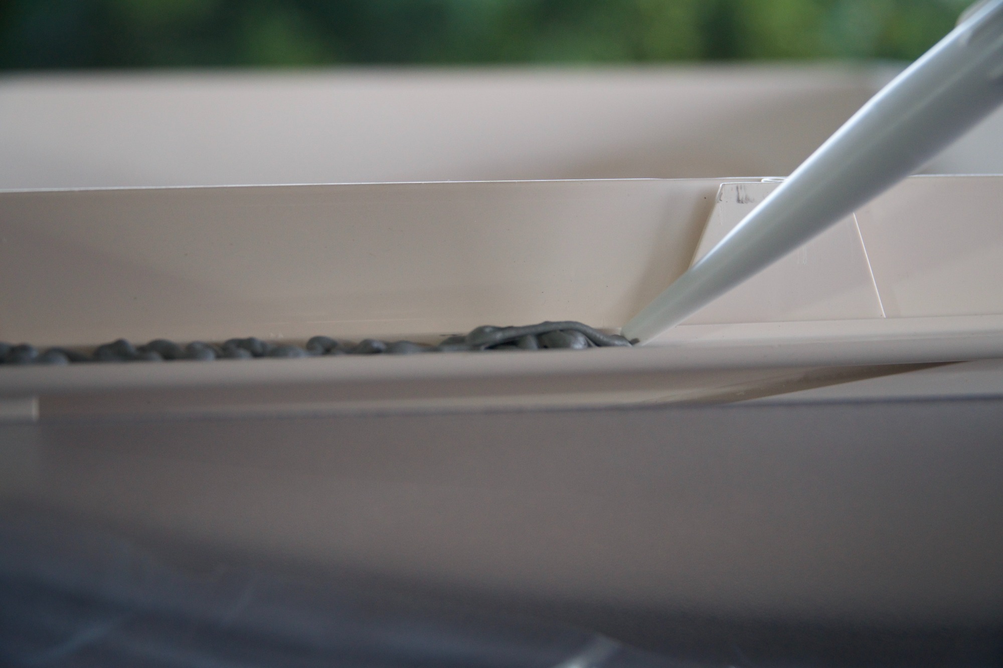

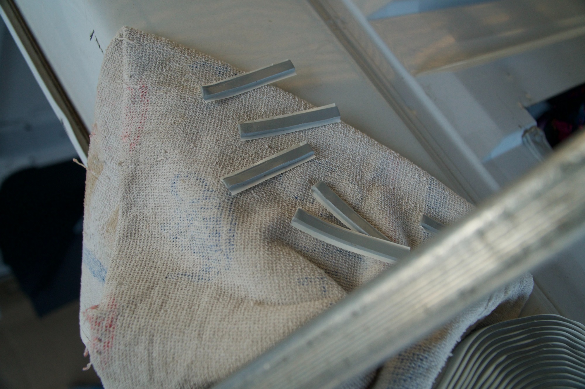

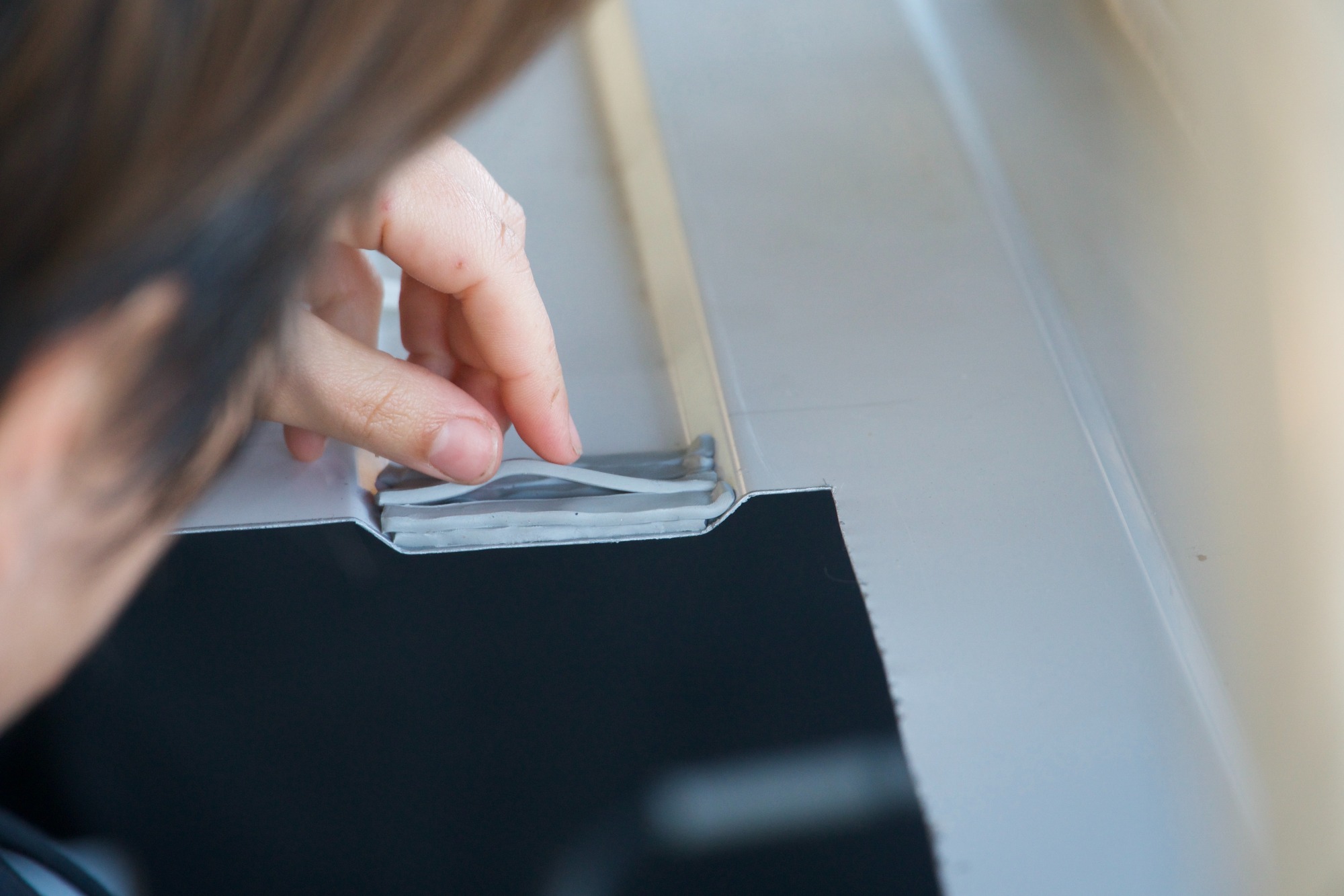

Después de dejar secar, presentamos la claraboya y nos pusimos con el siguiente paso: rellenar los huecos en la chapa. Teníamos muchas dudas de como hacer esto, una opción era comprar el carísimo adaptador que venden en Luluka. Decidimos jugárnosla. En vez de usar el adaptador compramos cinta de butilo en rollo y usarla para rellenar esos espacios.

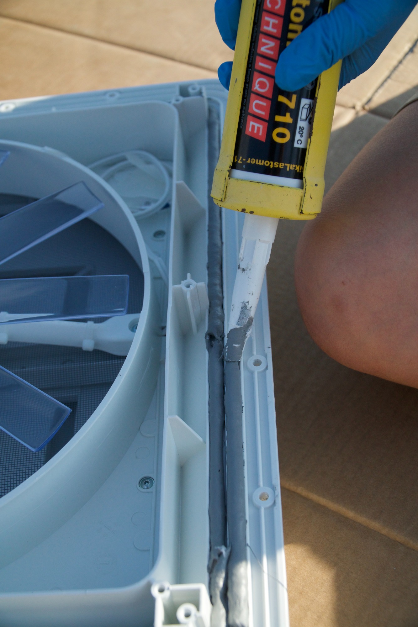

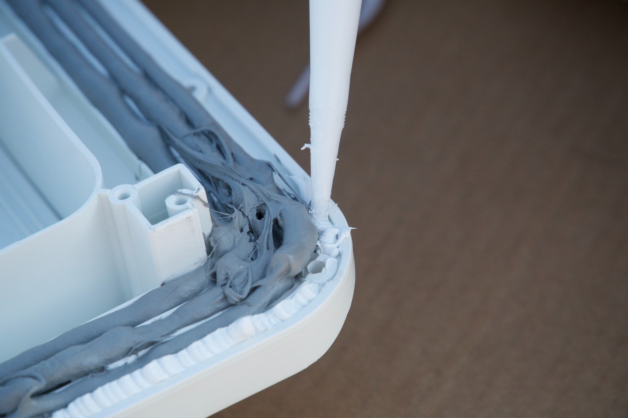

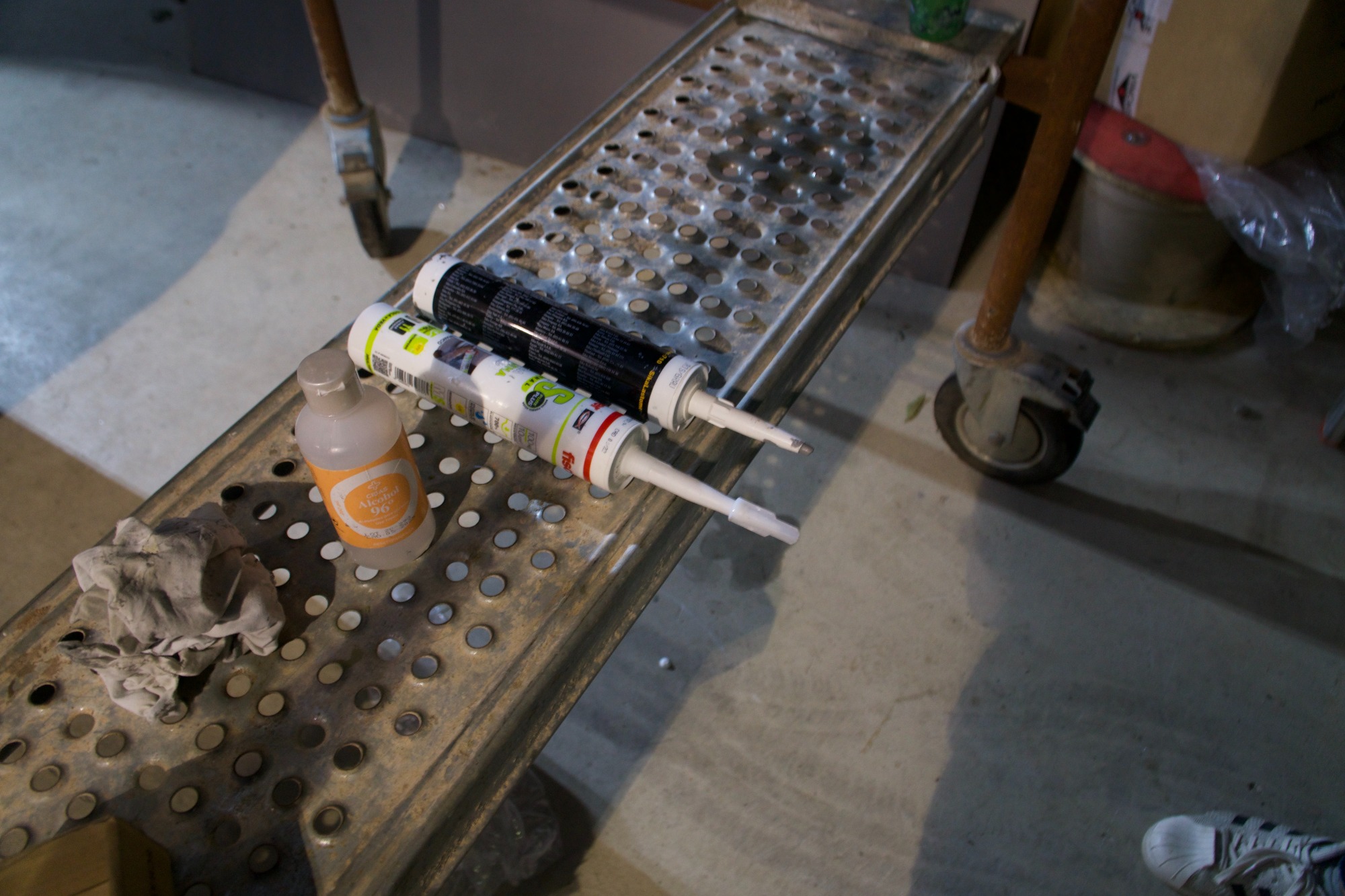

Una vez con los huecos rellenados, el siguiente paso era aplicar el Sikaflex en la claraboya (en nuestro caso Sika 710). Segundo desastre del día: En mi vida había visto un bote de sika 710, así que pensé que con abrirlo como silicona normal pues todos felices. JA JA. Resulta que el Sika es denso, denso de cojones. Total que tras llevar 5 minutos poniendo sika a una velocidad ridícula, decido quitar el cartucho para ver si hay algo mal y mi sorpresa: toda la pistola llena de sika, por todos los lados, pero qué guarrada. Total que nos ponemos a limpiar la pistola porque de la cantidad de sika que llevaba no funcionaba ni para adelante ni para atrás. Creo que todavía tengo sika en alguna uña, no digo más...  .lengua2

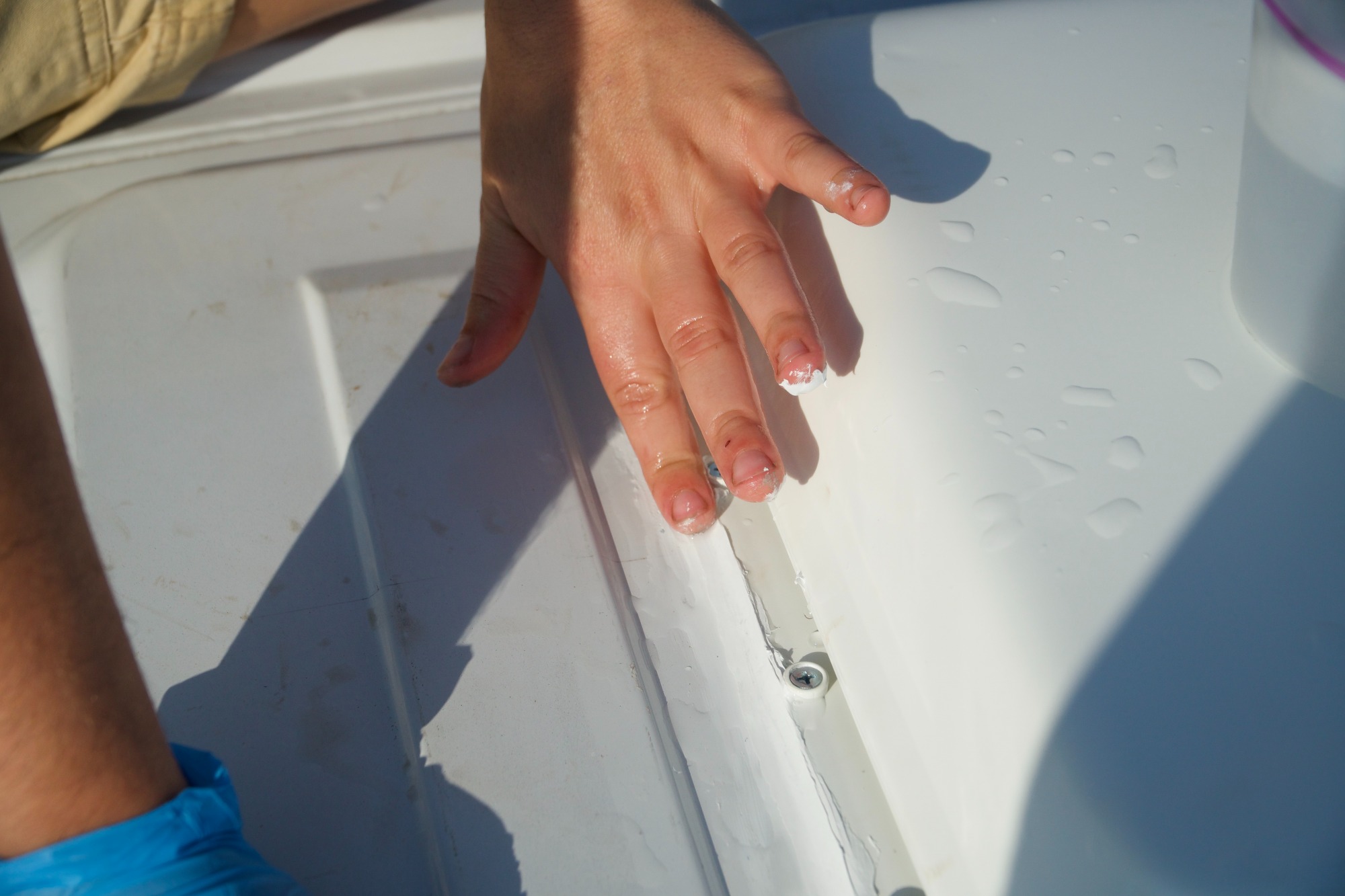

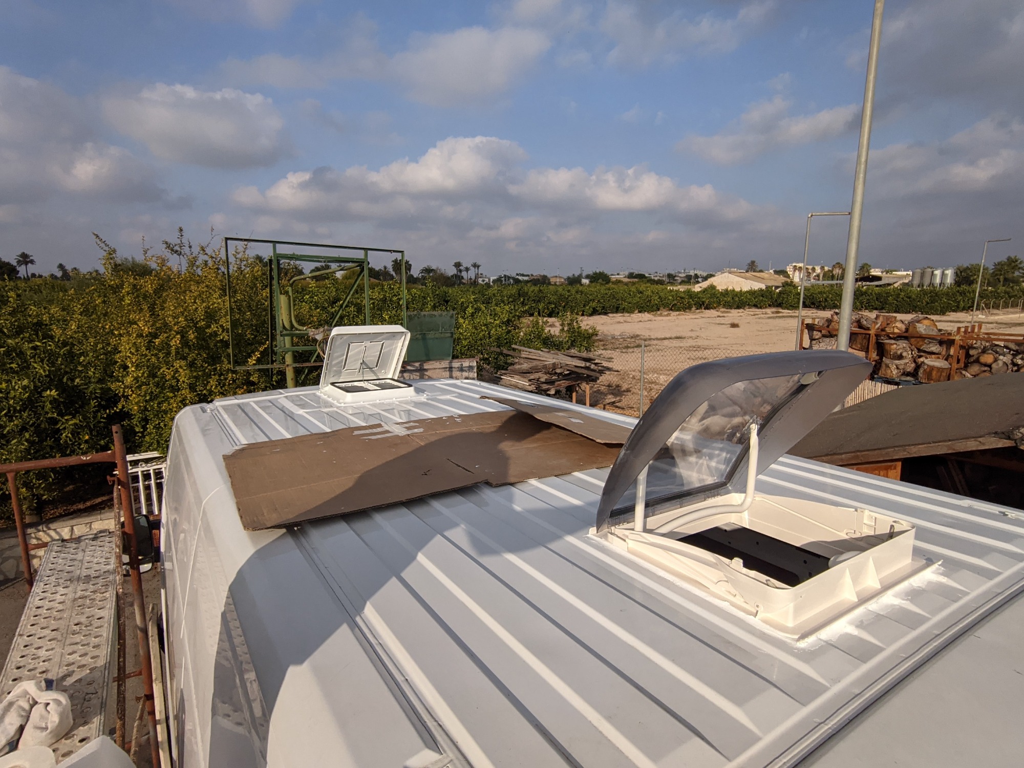

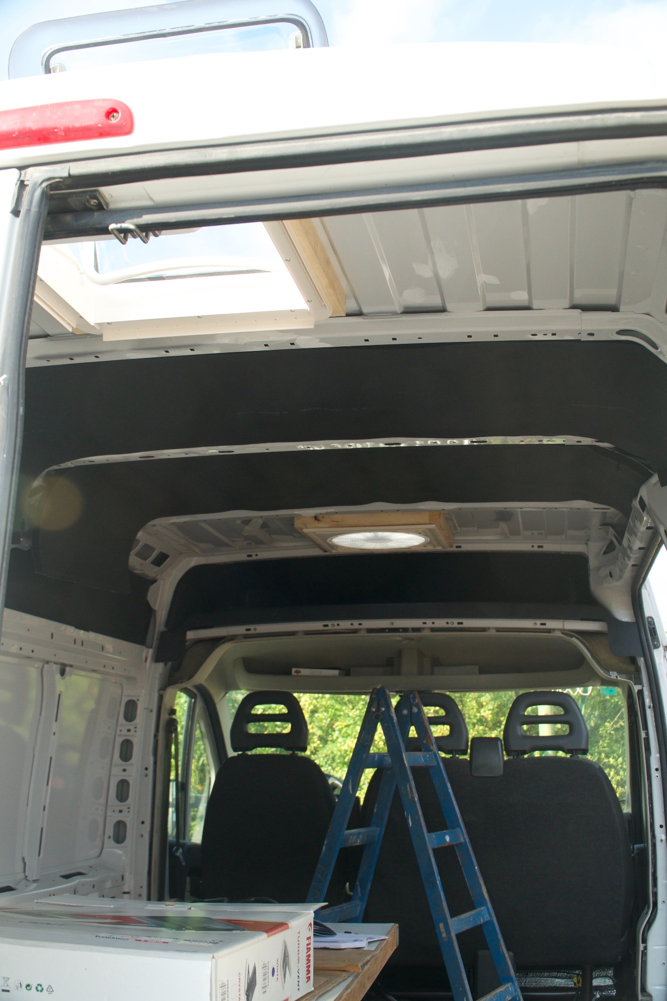

No tengo muchas más fotos de ese día pero continuó con: abrir otro bote de sika, está vez con una buena abertura en la cánula para que saliese el sika sin problema. Ahora sí que iba bien, qué gusto. Después poner polímero en la parte exterior de la base de la claraboya y colocarla en el sitio. Una vez colocada se pone el marco interior y con la otra parte de la claraboya se hace como un sandwich entre la parte exterior y la interior con el marco por en medio. Algo así como: Claraboya exterior - chapa - marco madera - claraboya interior.
Una vez este puesto se remata el polímero que sale de la parte externa con nada más y nada menos que agua y un dedo para ir dejándolo liso.
Claraboya delantera
Para la claraboya delantera ya veníamos enseñados de los errores cometidos el día anterior así que tardamos bastaaaaante bastaante menos.  .meparto

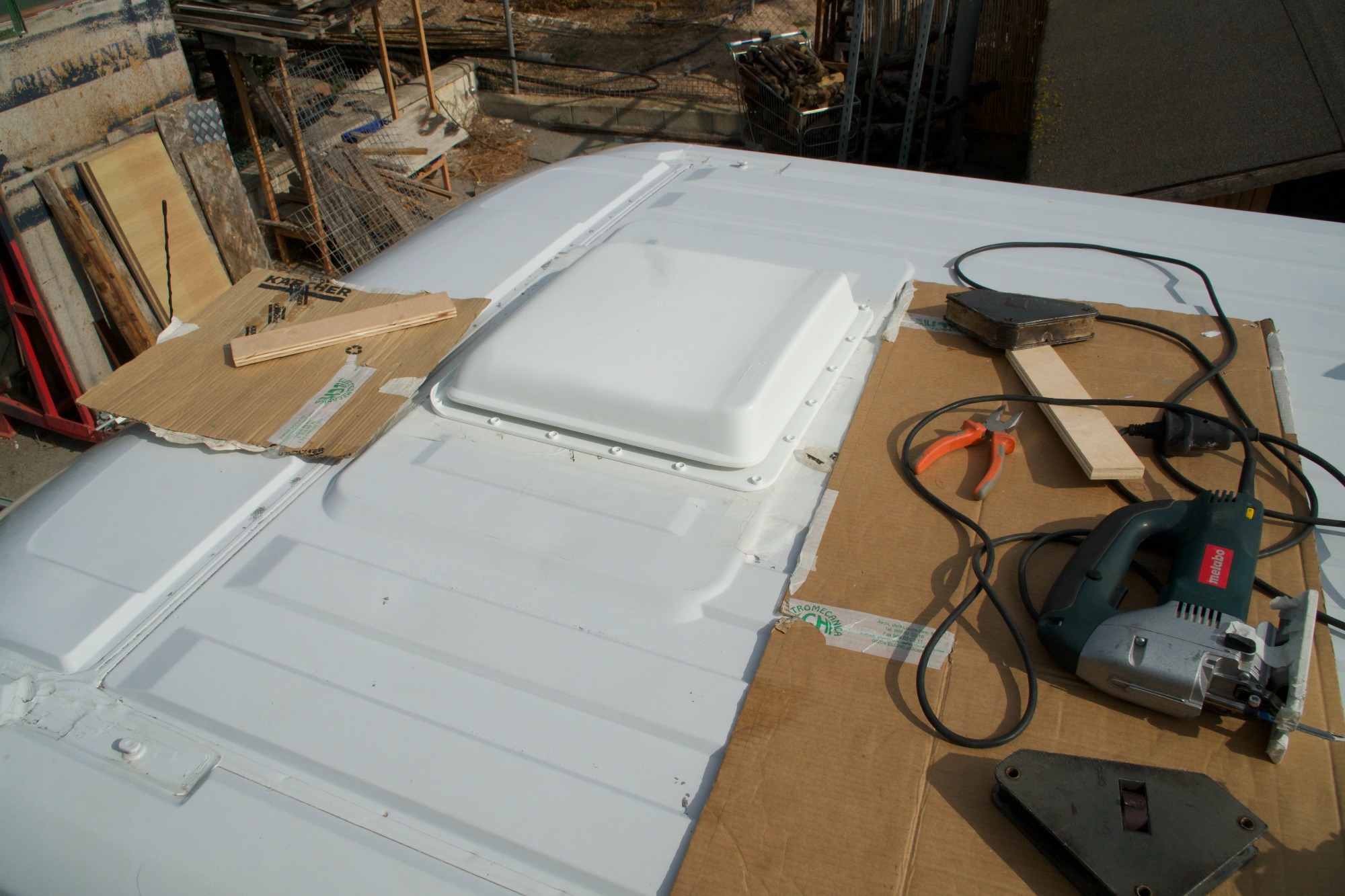

En la ducato la parte de lantera tiene en el techo predefinida una zona para una claraboya donde hay una parte lisa sin ondulaciones. Nuestro objetivo era poner ahí la claraboya, por lo que el marco de madera lo hicimos con listones de 30x30 los dos lados. Salvo eso el resto de pasos son más o menos los mismos.
En las instrucciones de la Turbo Vent dice que se usen tornillos de rosca chapa. Supongo que ellos asumen que se va a instalar en una caravana con un techo grueso con aislante. Al no ser este el caso nosotros hemos hecho los agujeros en la chapa y atornillado los tornillos directamente al marco de madera. No sabemos si es lo mejor, el tiempo dirá supongo.
