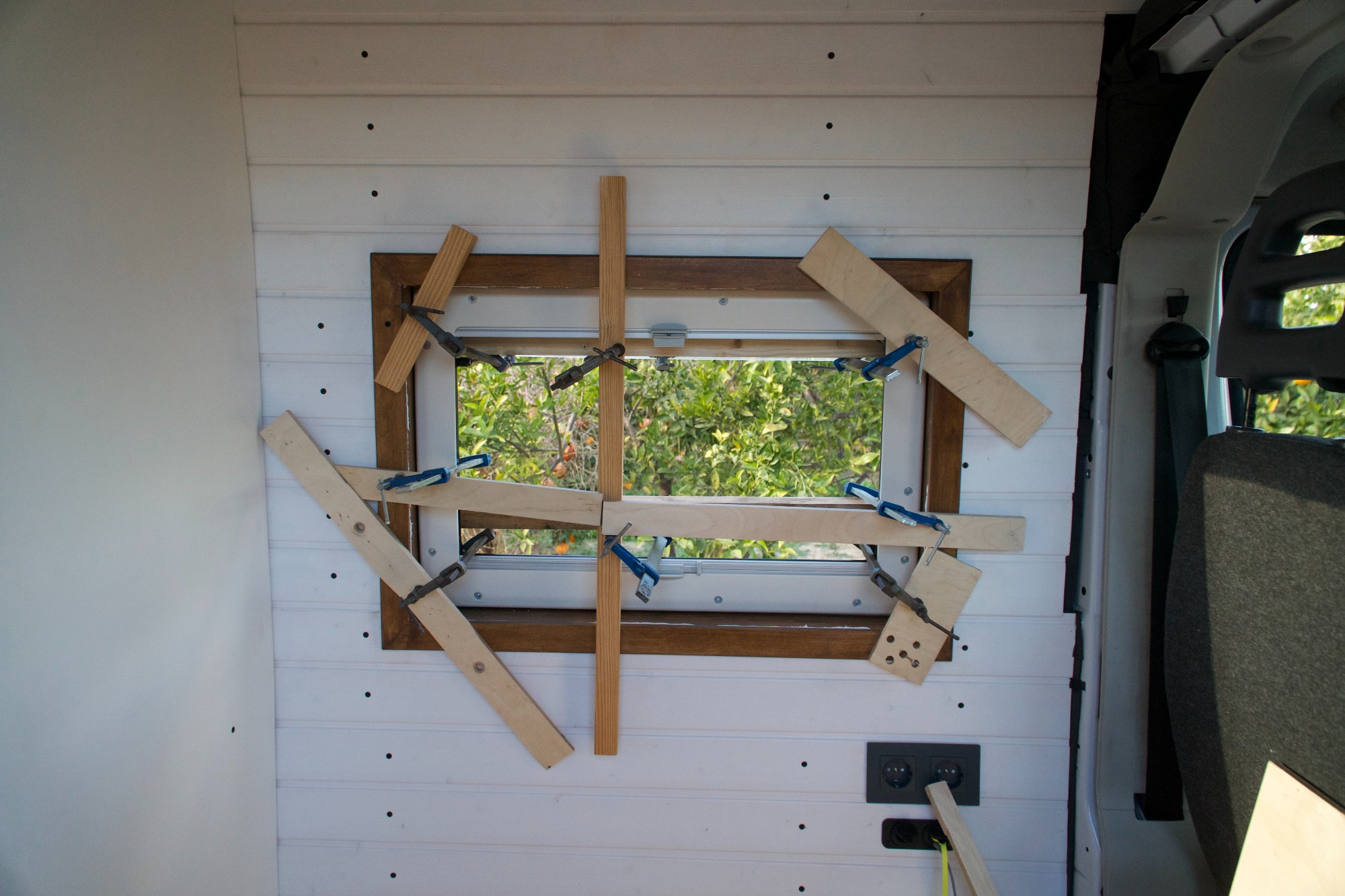

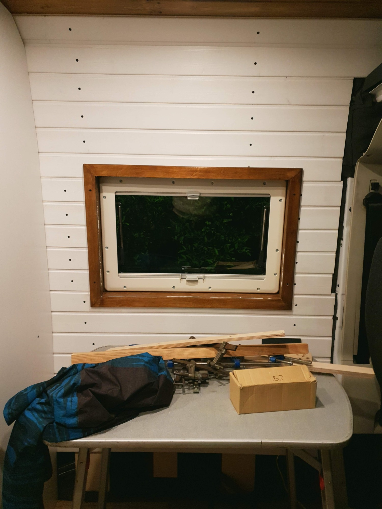

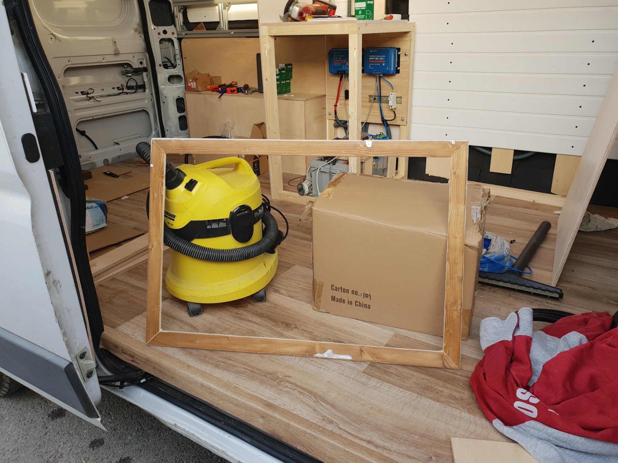

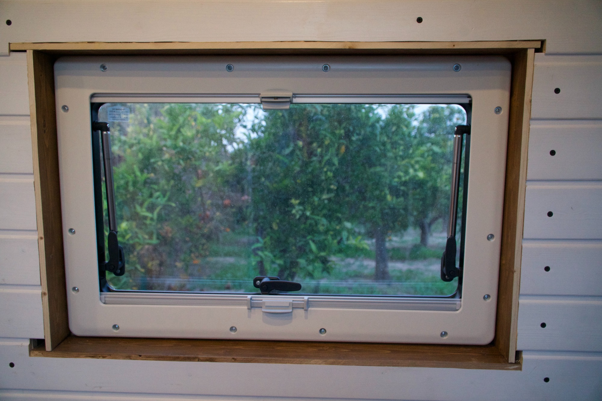

9. Marco ventana

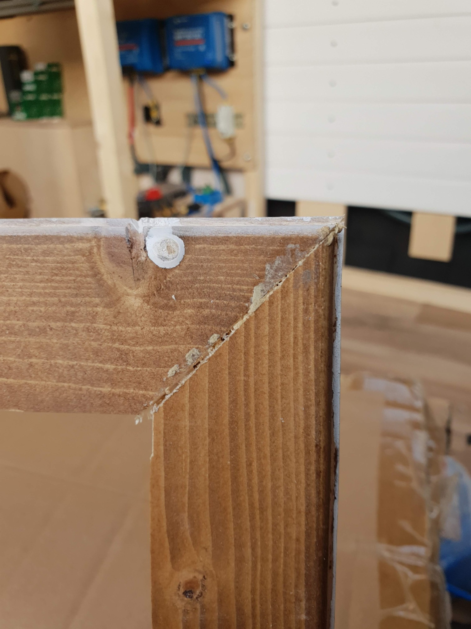

Una de las cosas que nos faltaba por terminar las ventanas, son los marcos. Una vez con el friso de las paredes instalado quedaba hacer un
marco para las ventanas laterales. Este se compone de dos partes, la cara interior y el embellecedor exterior.
La verdad, que bastante contentos con el resultado del marco.

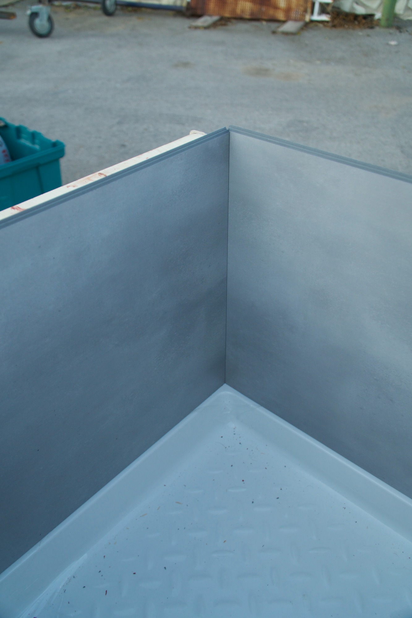

Ahora pasamos a una de las cosas que más miedo de hacer nos daba. La ducha. En realidad la nuestra no es una ducha al uso.
Si recordáis en el diseño original, al lado del mueble de la nevera, tenemos un asiento (sin homologar), debajo de este asiento, quitando la tapa superior, teníamos la ducha. La idea es tener una mampara plegable que podamos colgar del techo, además de tener espacio para el potty.

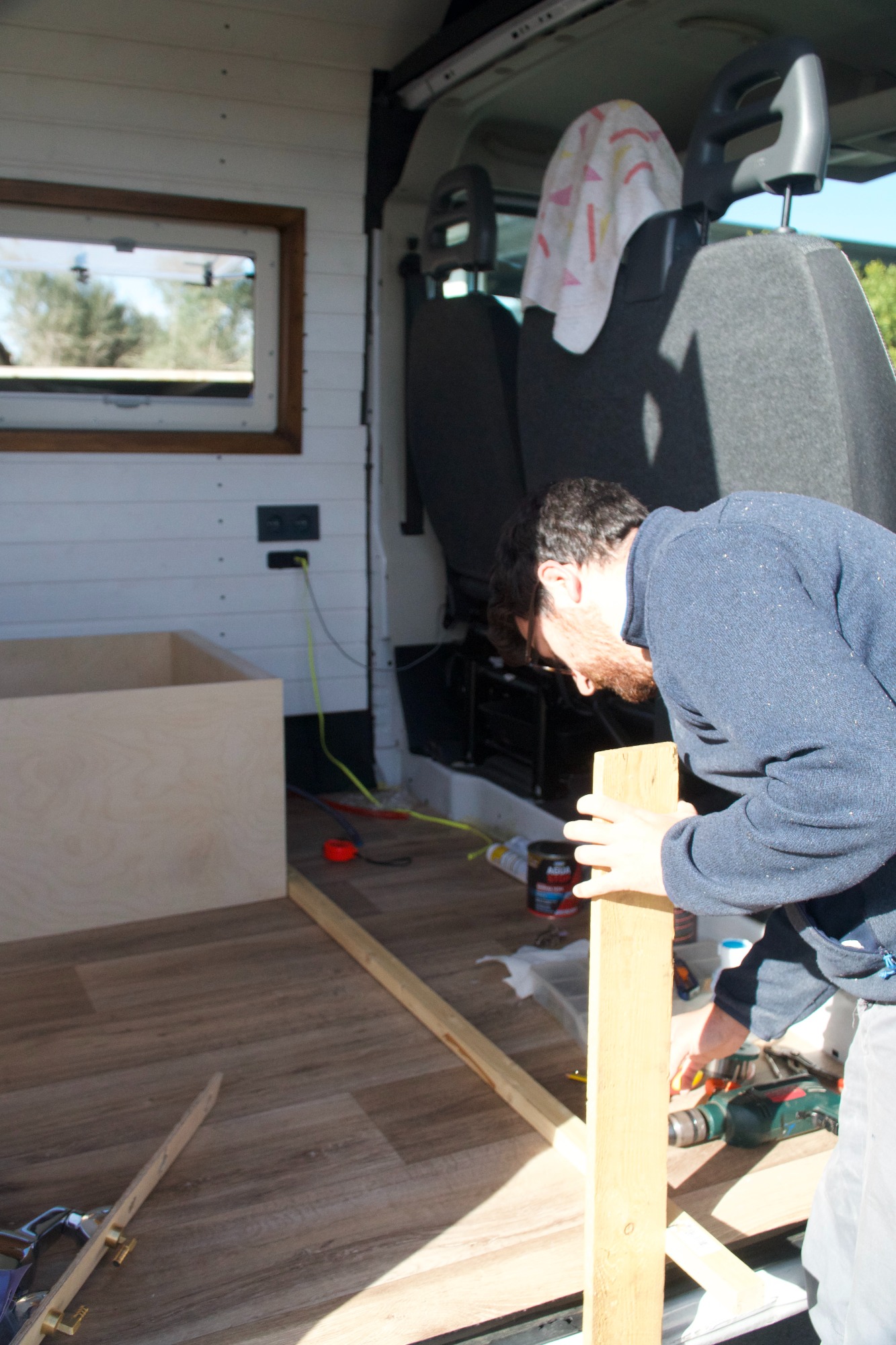

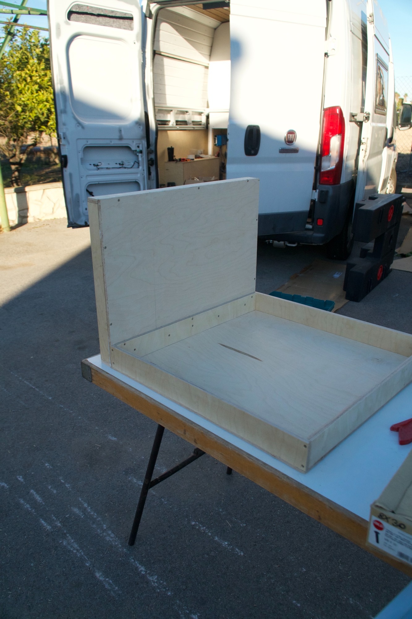

Hemos visto mucha gente pegar directamente el plato de ducha al suelo de la furgoneta. Como sabéis, no queremos anclar nada a la furgo

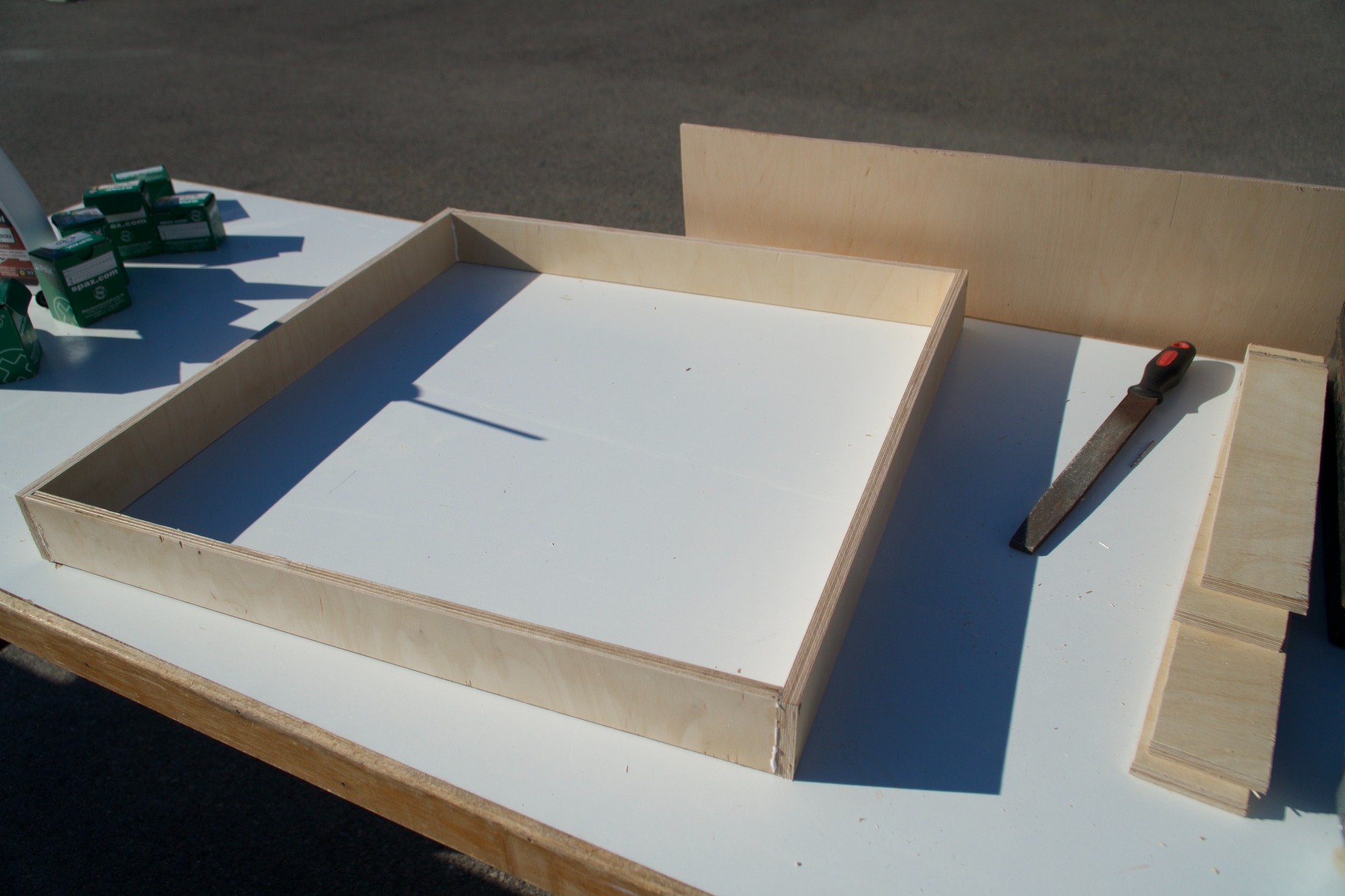

que en un momento dado no podamos quitar mediante tornillos o algún anclaje fácil de quitar. Por lo que tras calentarnos la cabeza, lo que pensamos es en hacer una base que sujete el plato de la ducha, y a esa base hacerle unas paredes:

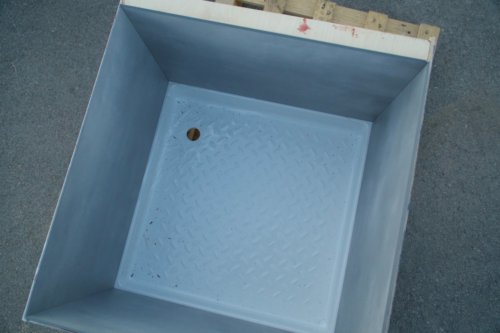

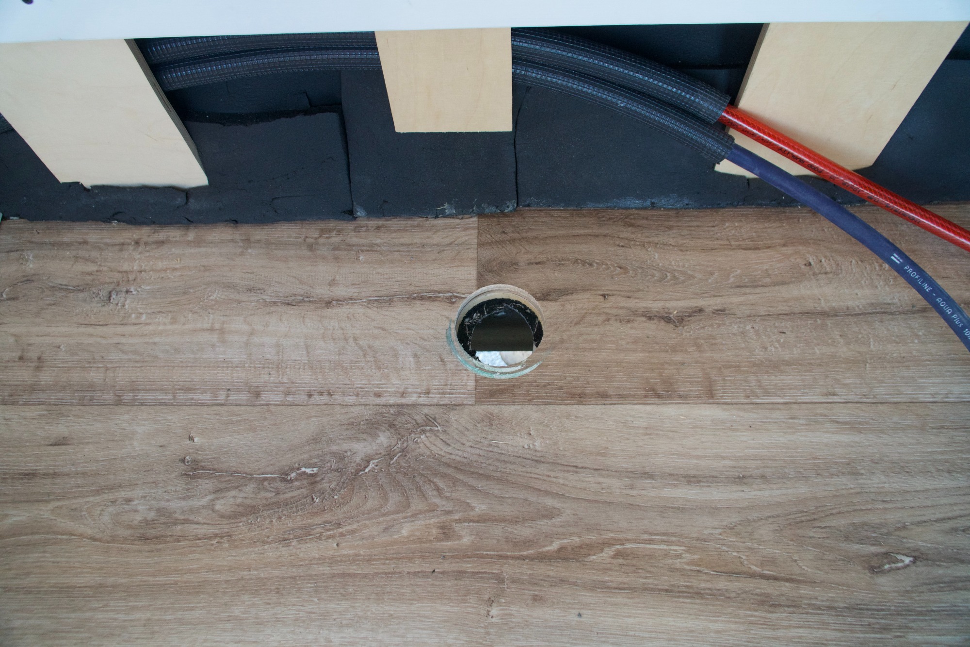

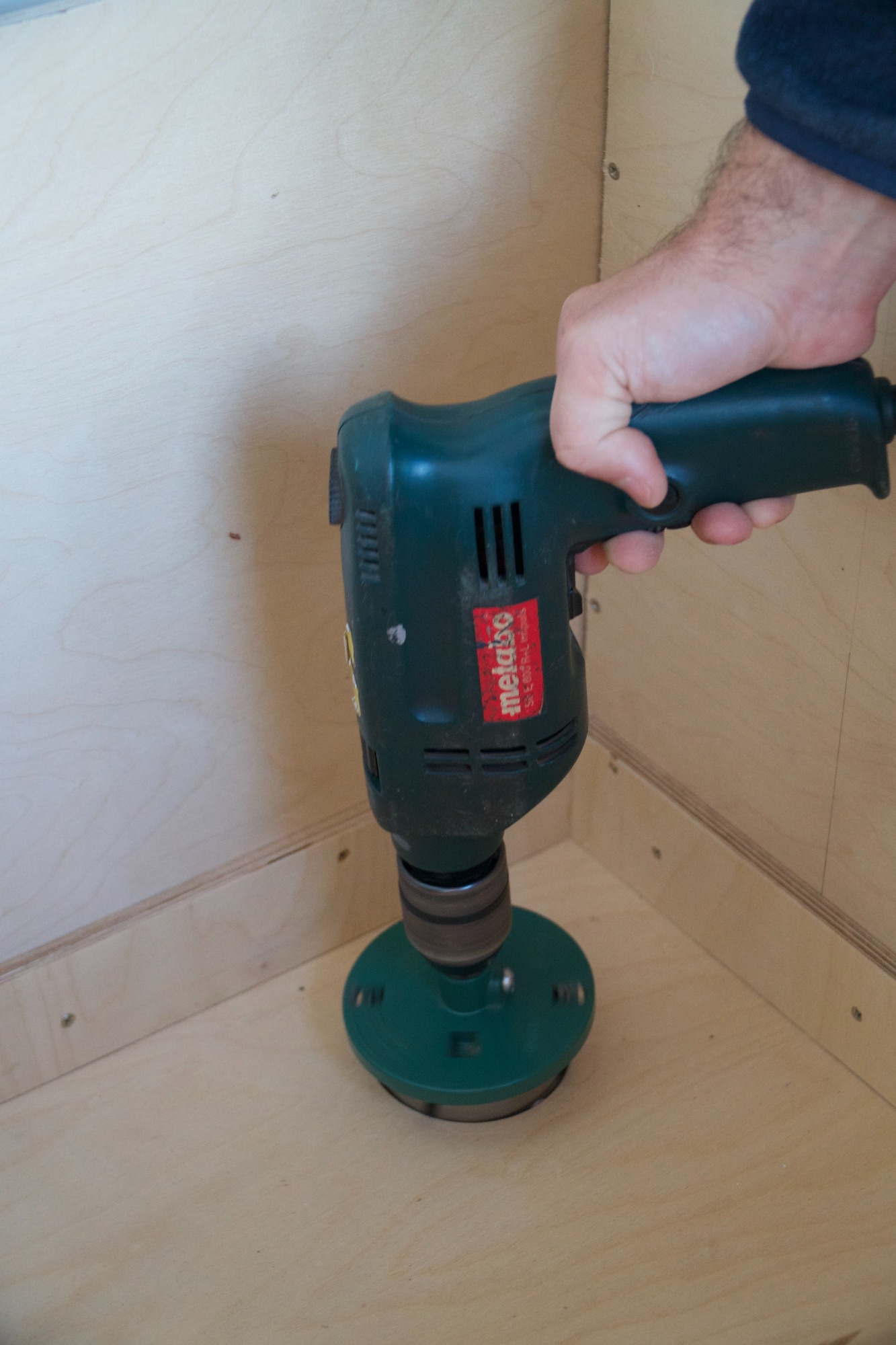

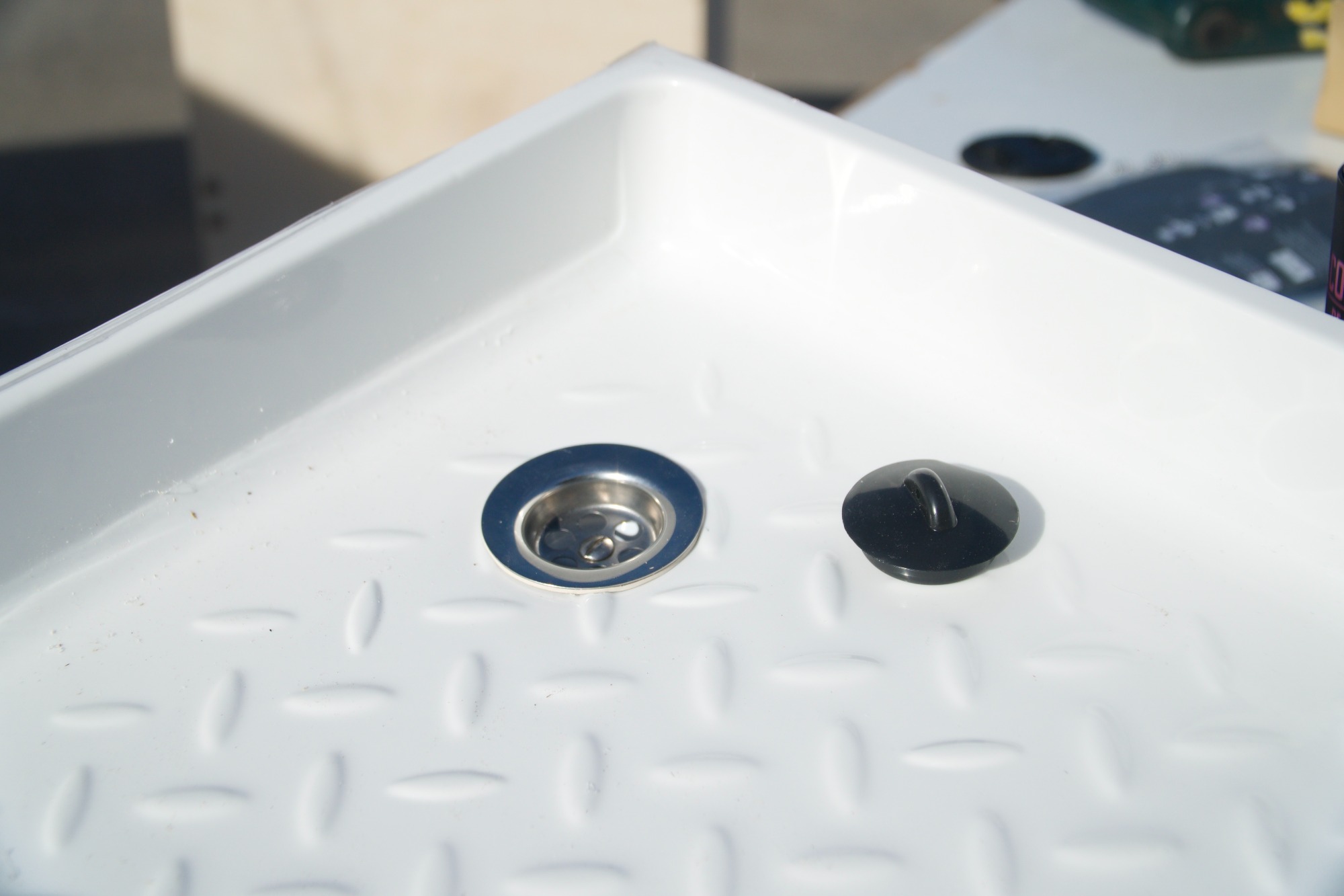

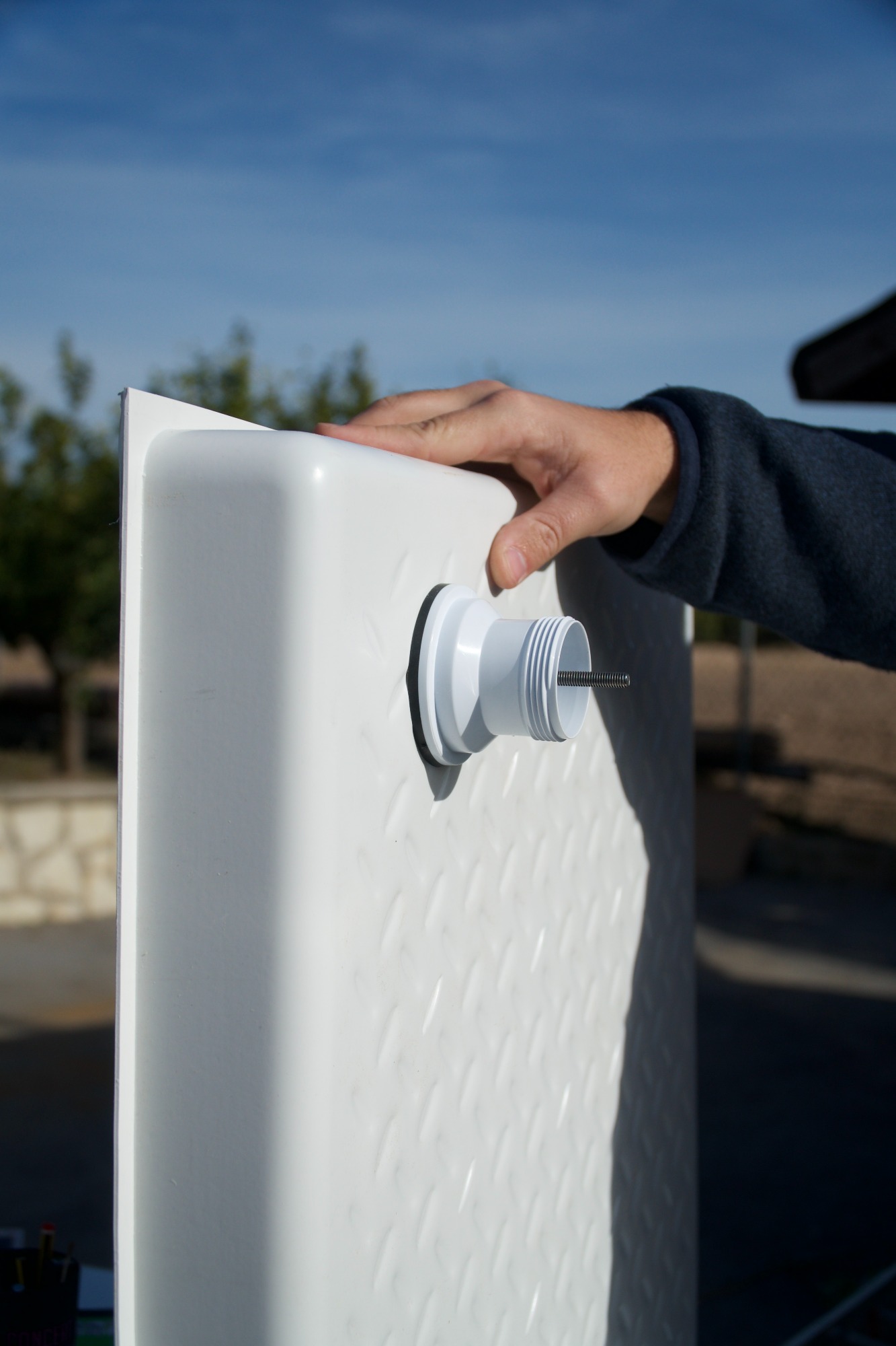

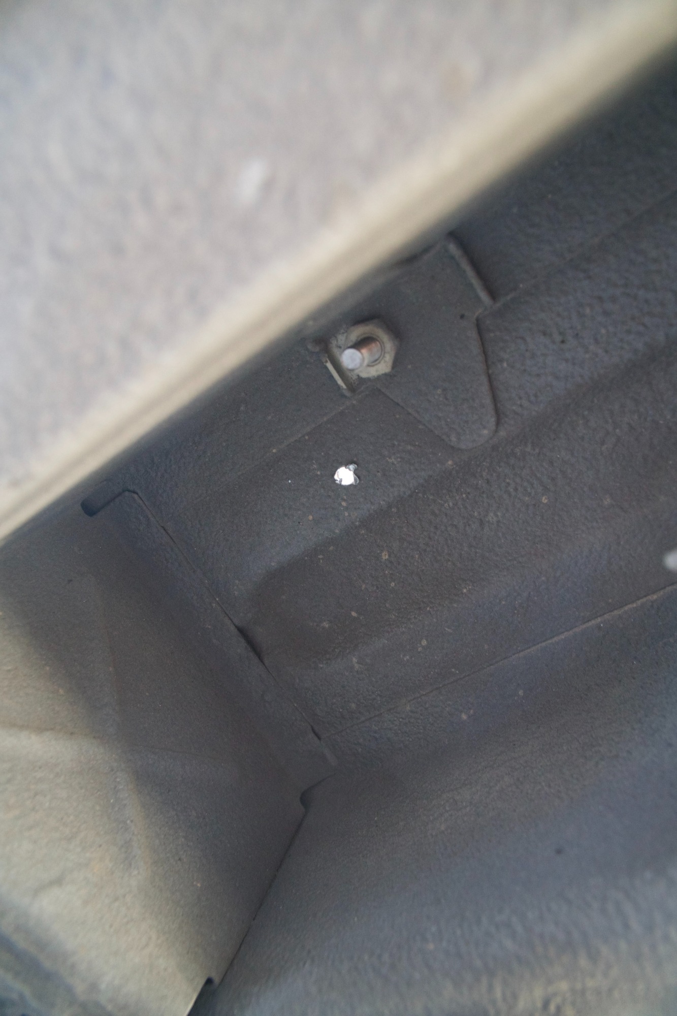

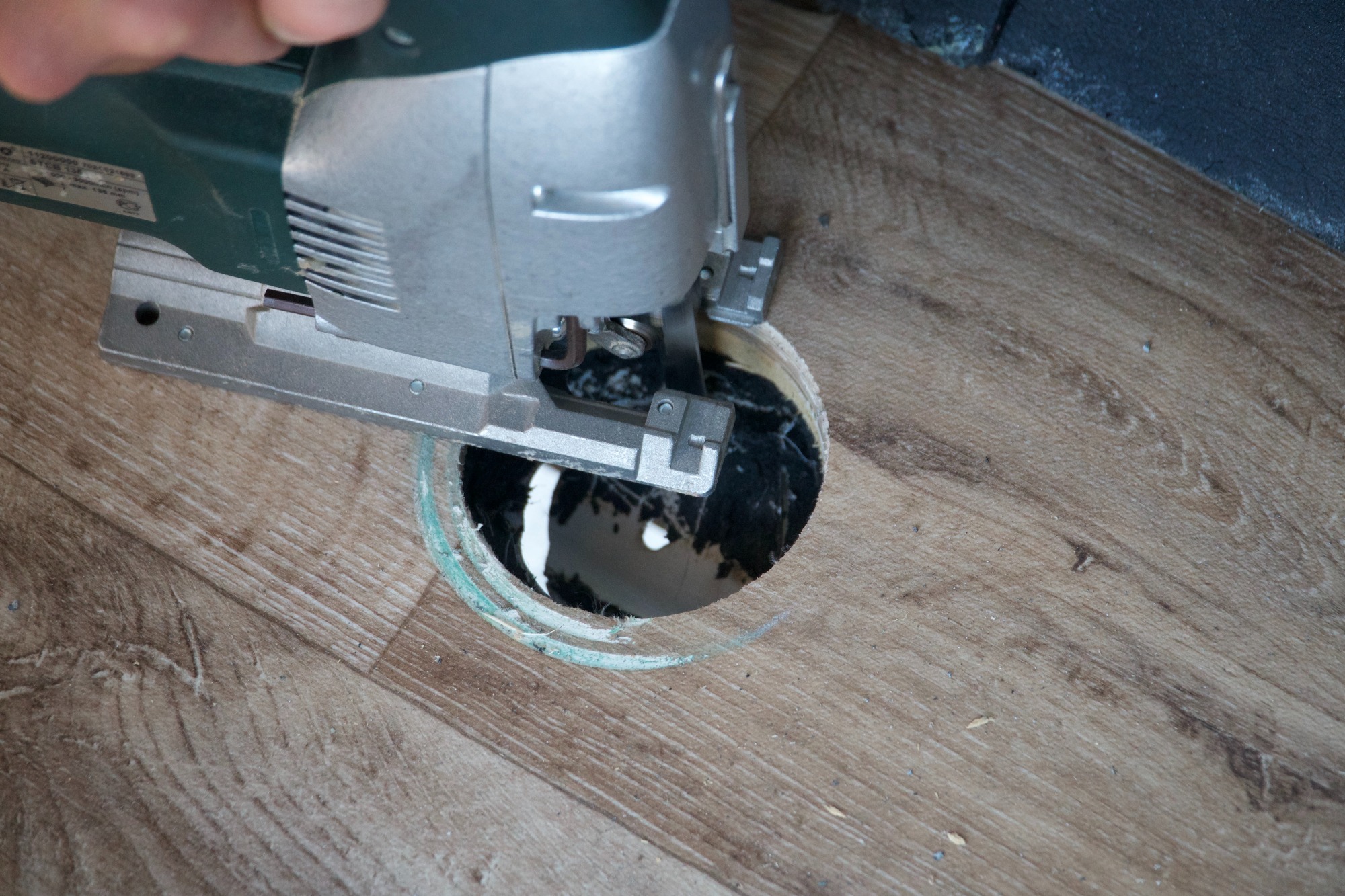

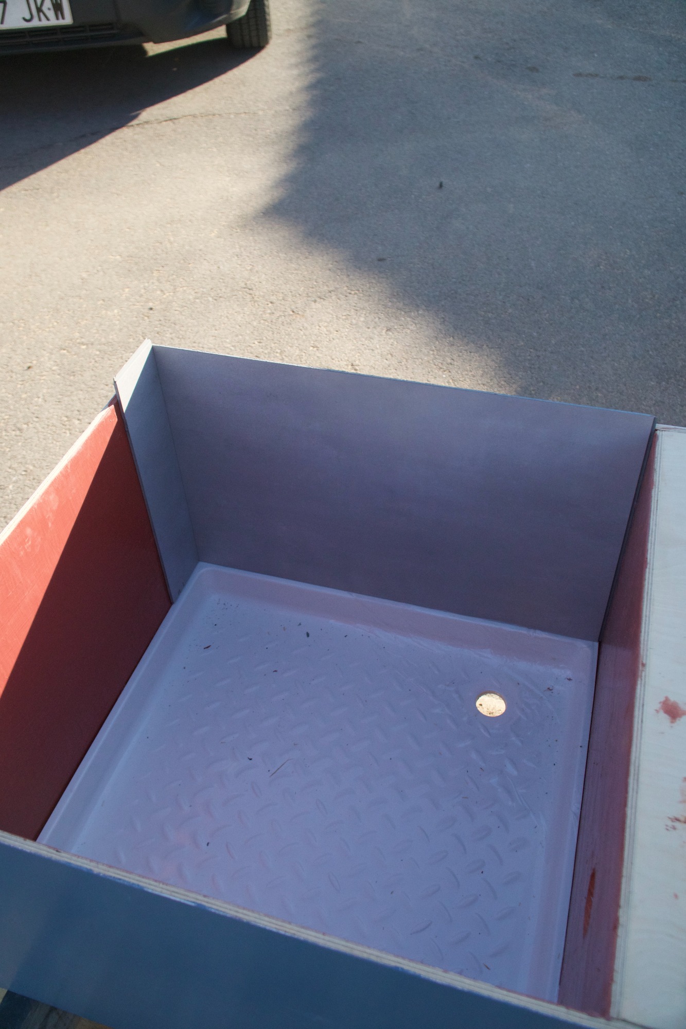

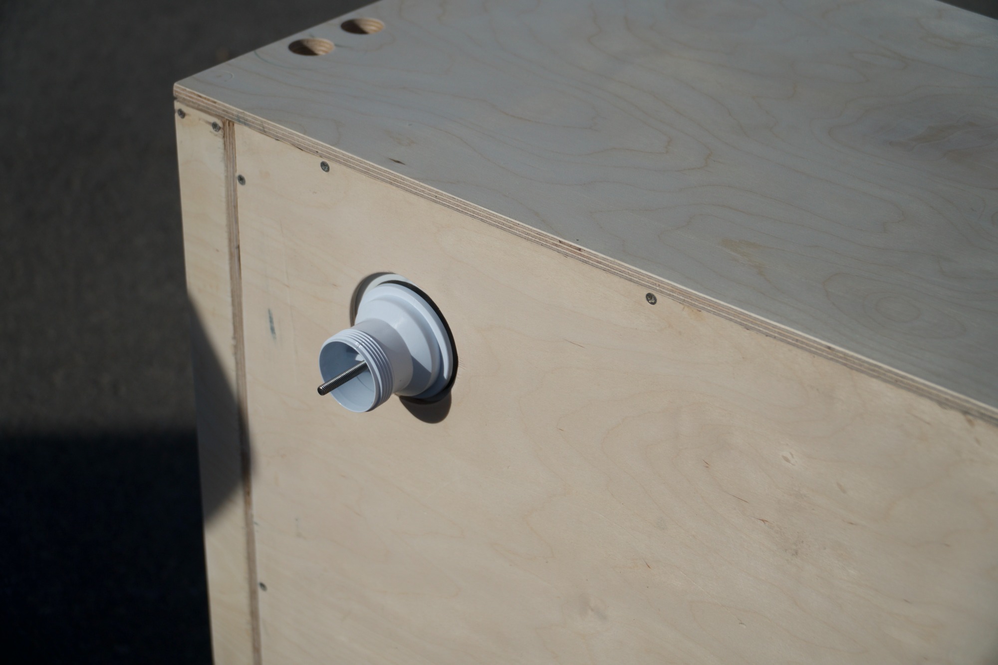

Ojo con medir bien donde hacer el agujero del desagüe, aquí me veis con un sistema bastante rudimentario pero que al final resultó funcionar perfectamente:
Parece que hemos calculado bien:

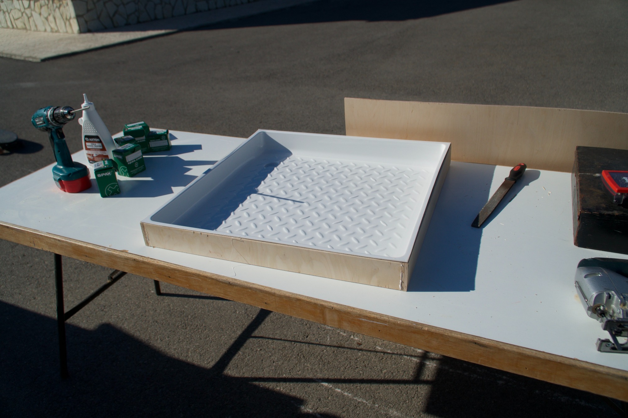

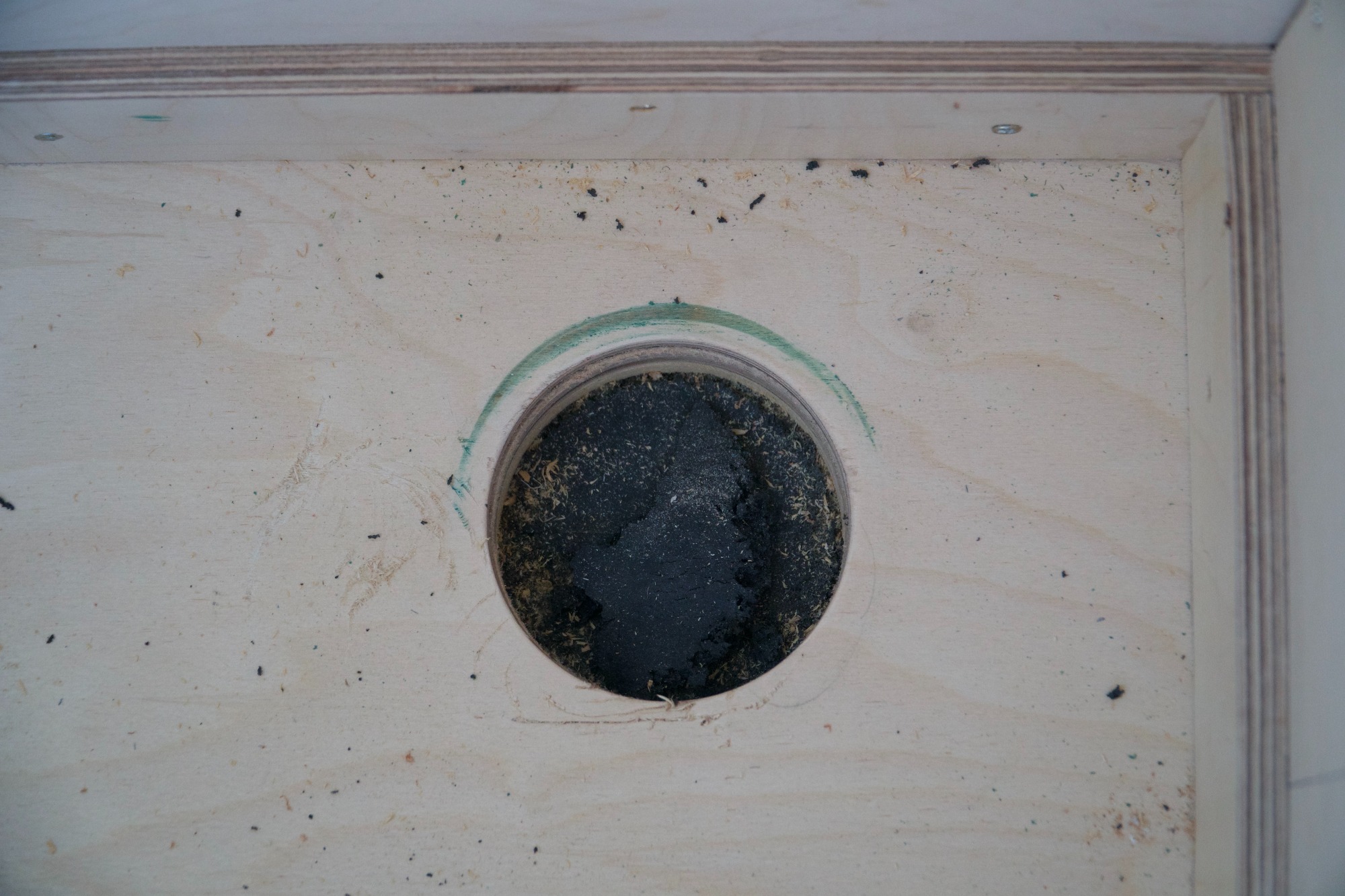

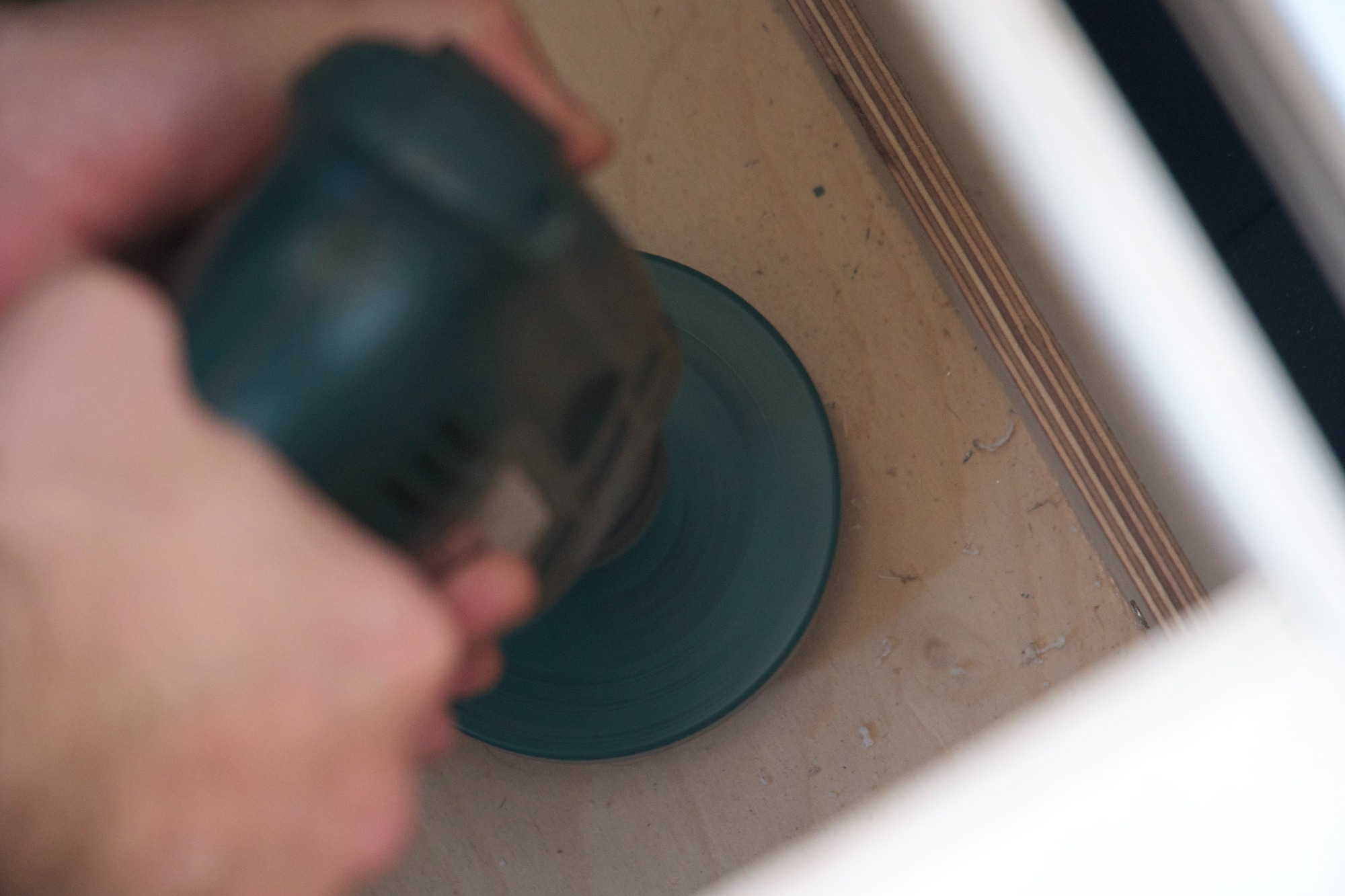

Como no teníamos una corona suficientemente grande para metal, pues allá que vamos con la caladora. (Recomiendo comprar una corona suficientemente grande..)

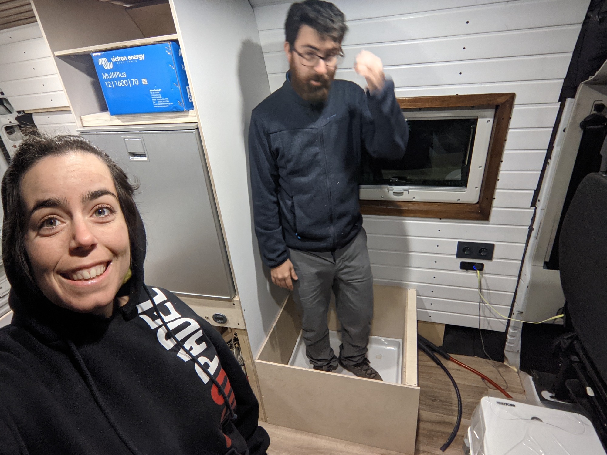

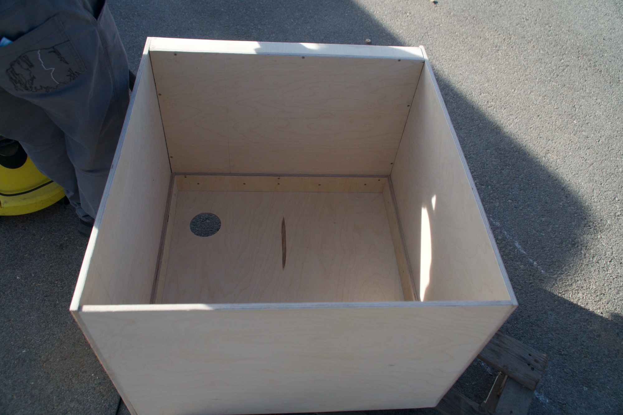

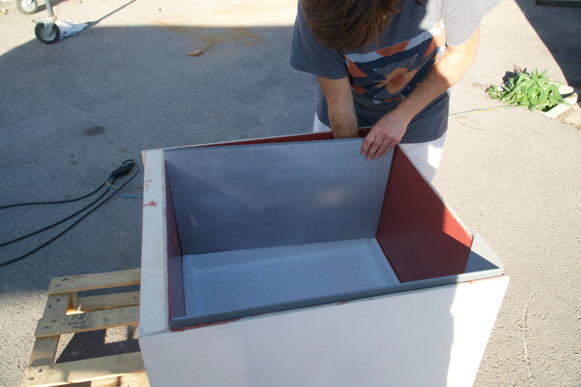

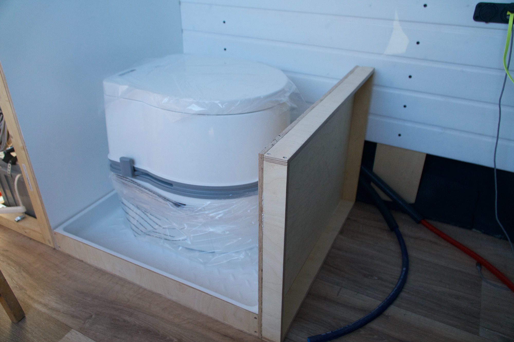

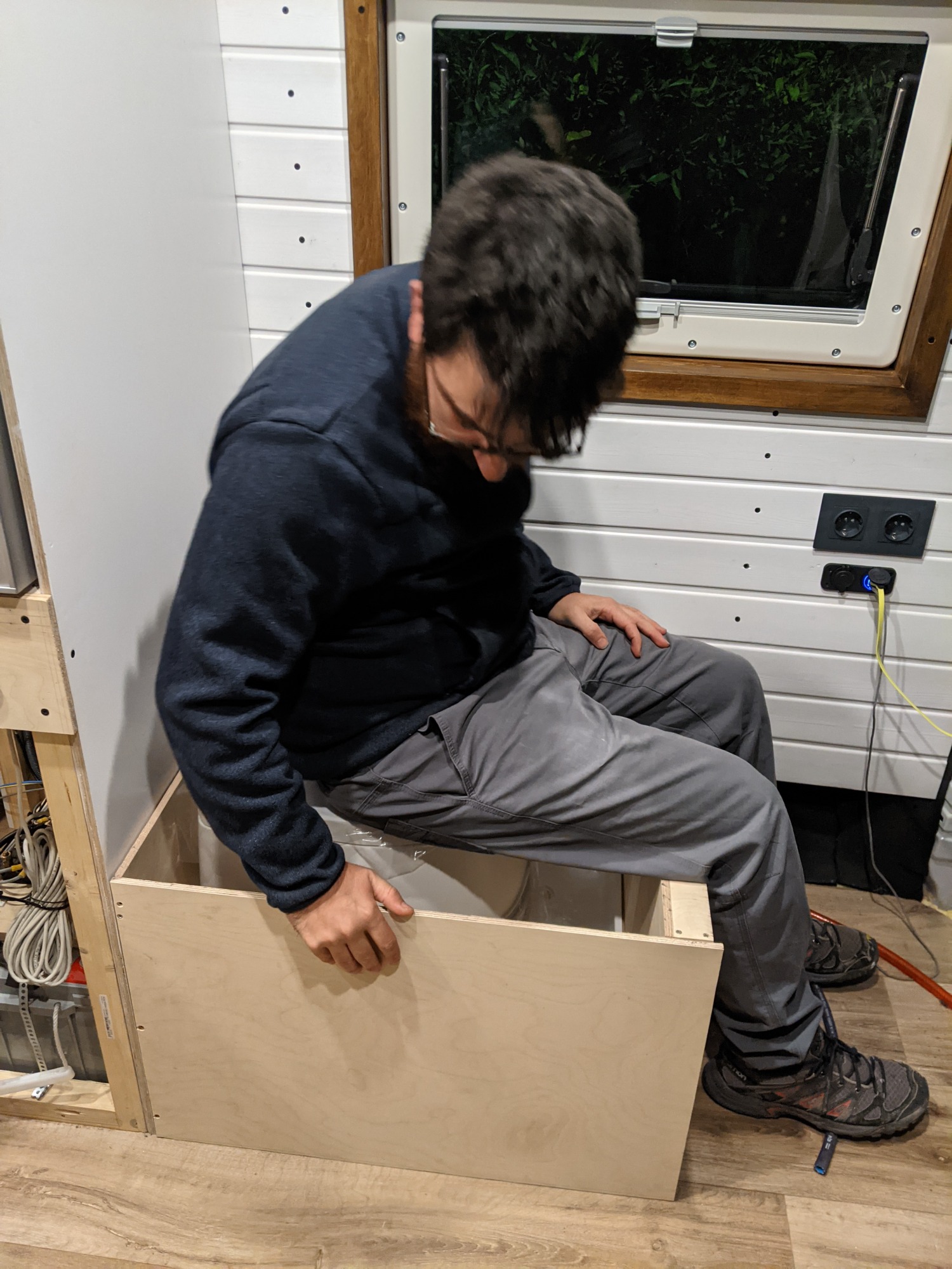

Importante probar la ergonomía antes de anclar nada!

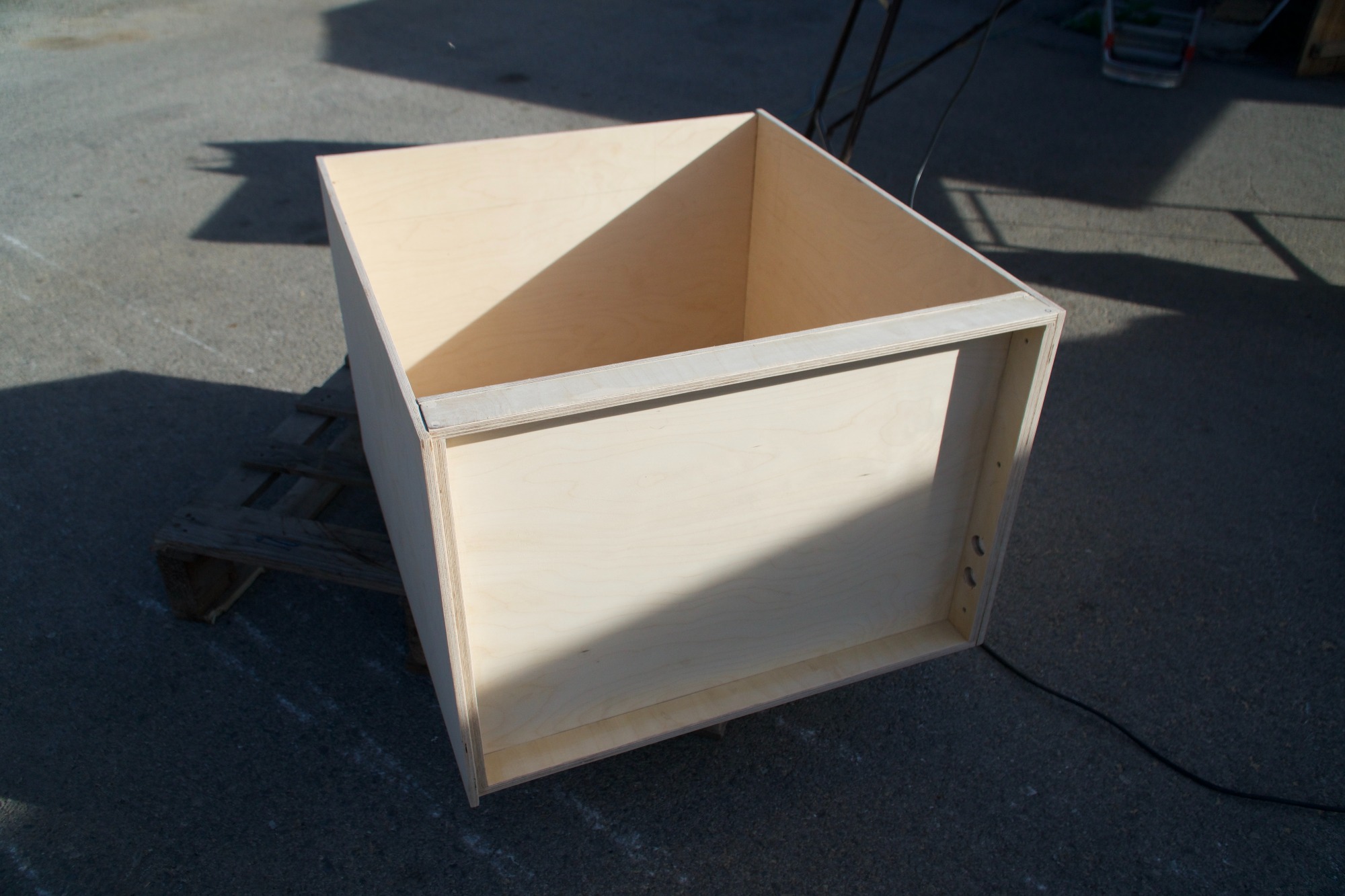

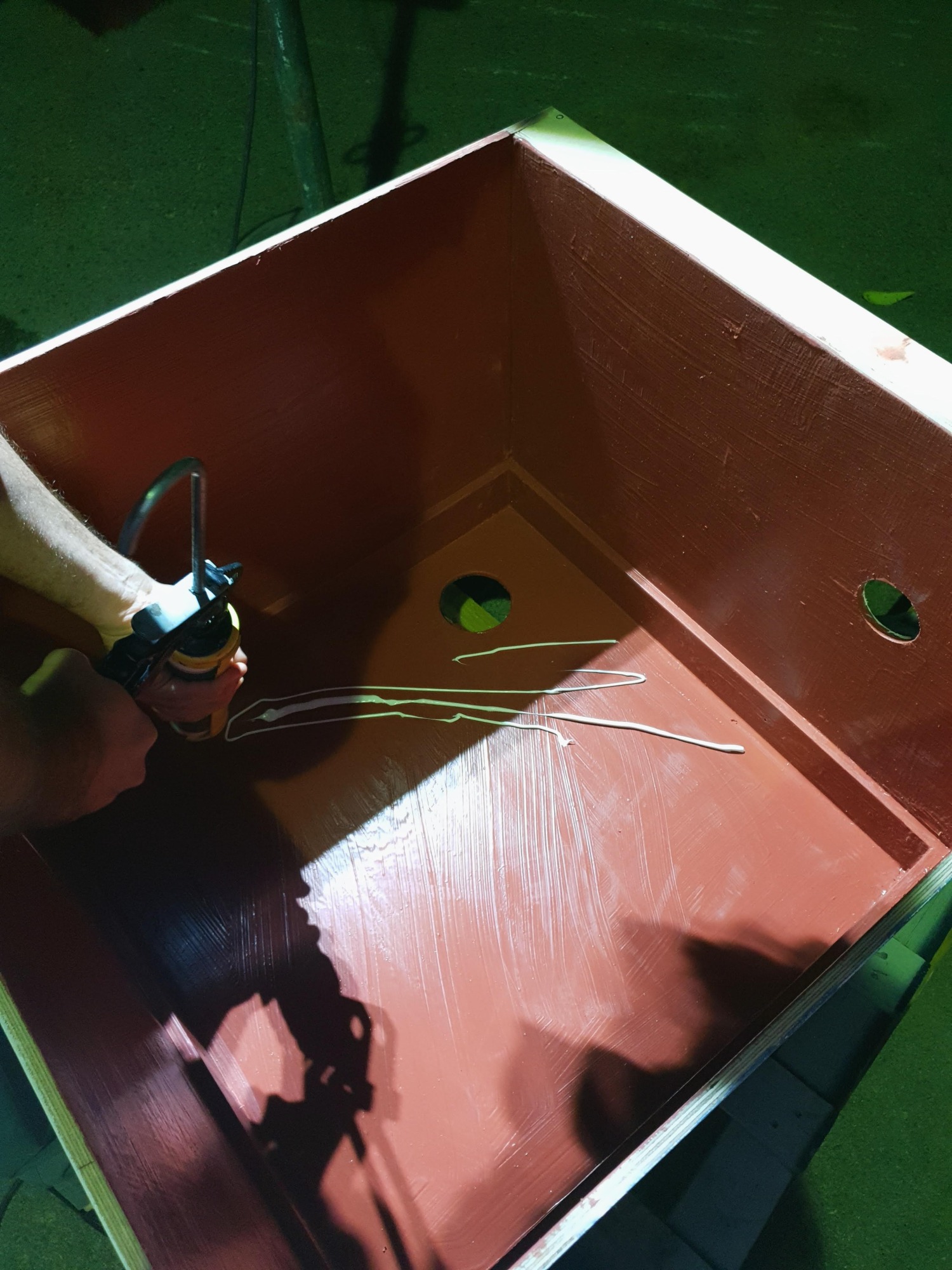

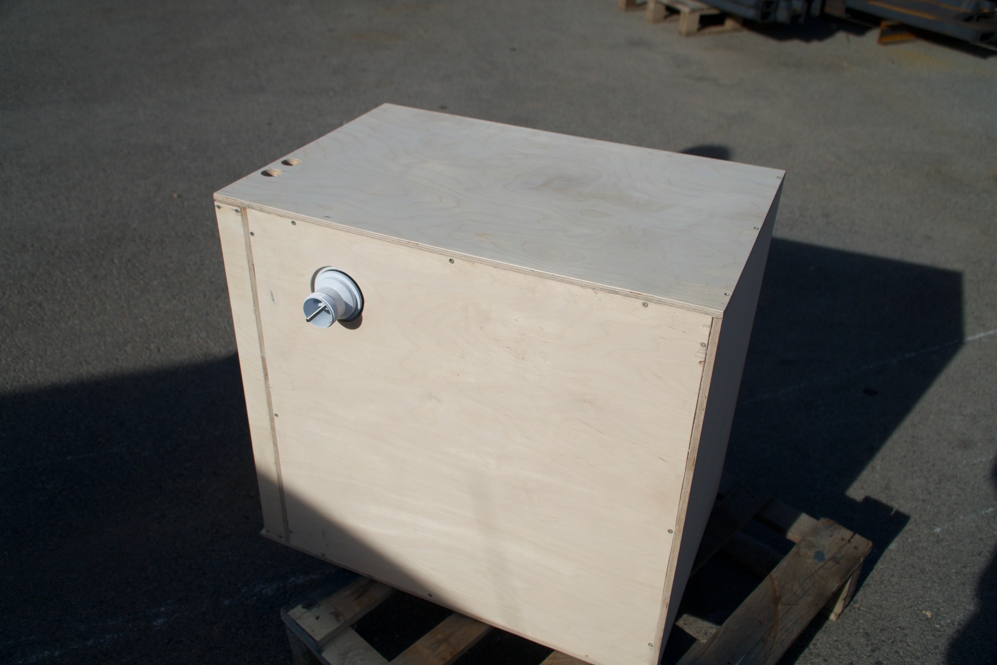

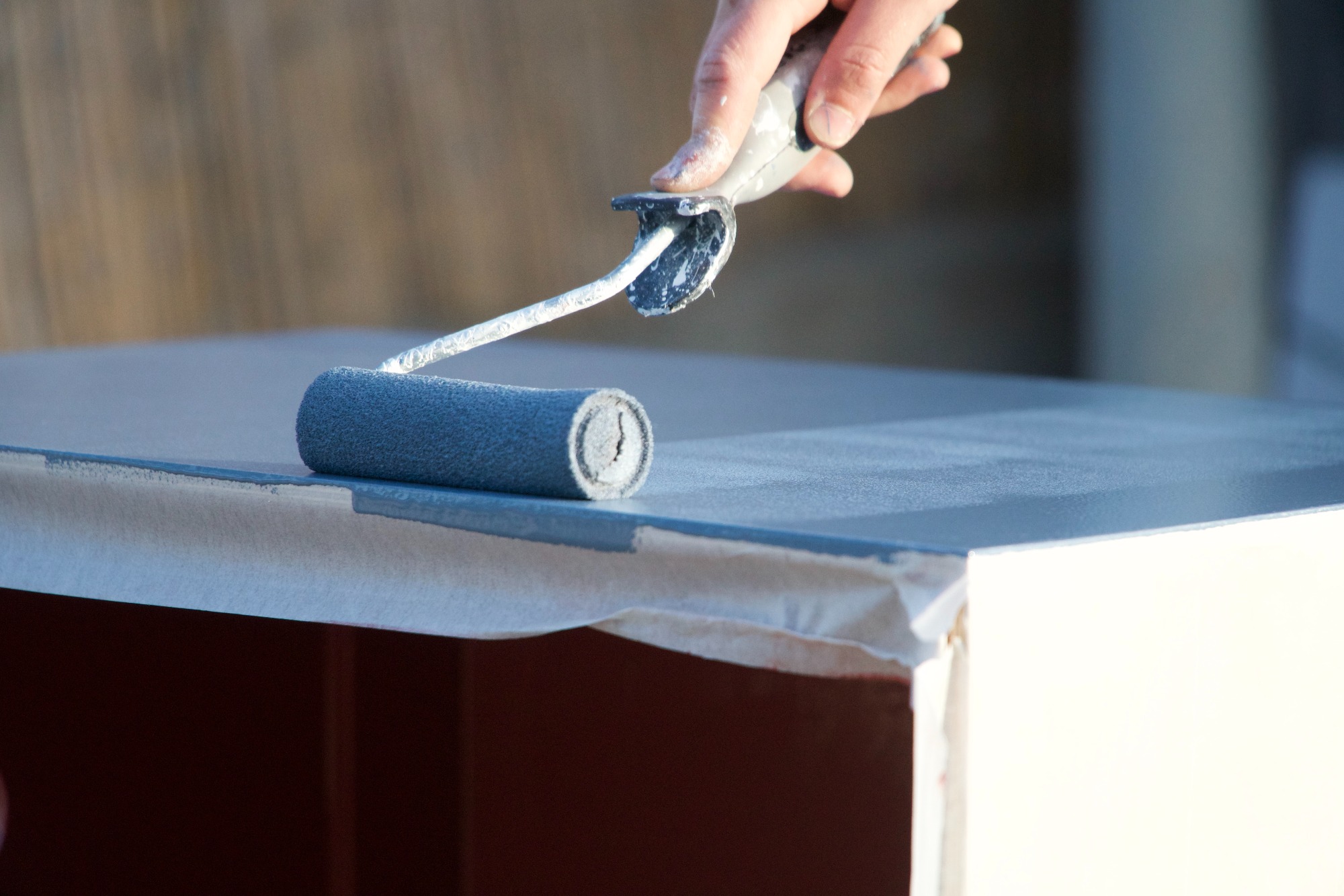

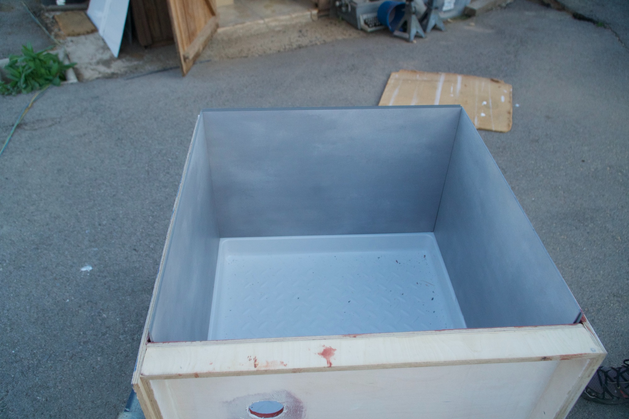

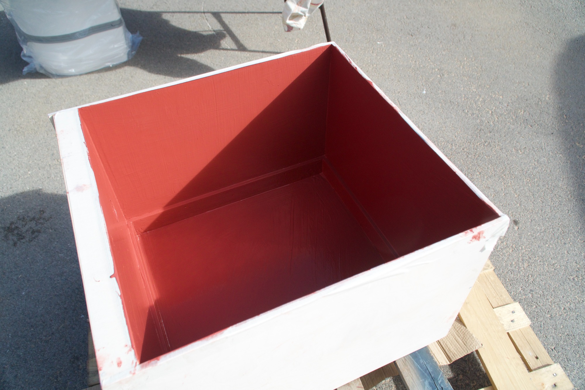

Aquí venía la parte importante del proceso, esto es una caja de madera, en la que vamos a meter agua...

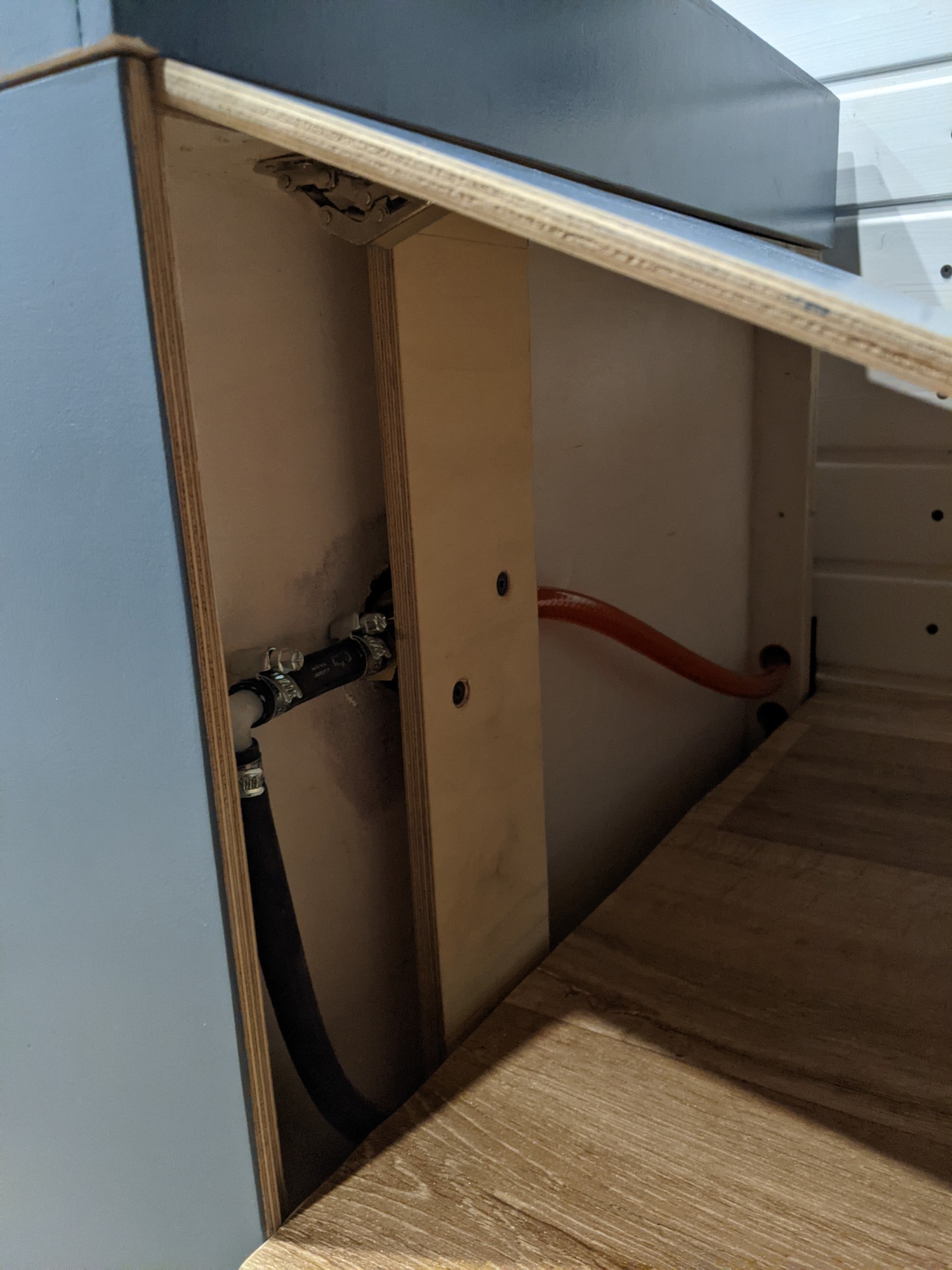

Para la fontanería de la ducha, la idea es que siga siendo accesible una vez instalado el mueble, por lo que hemos dejado una trampilla frontal mediante la que podemos acceder a las tomas de agua de la grifería de forma rápida.

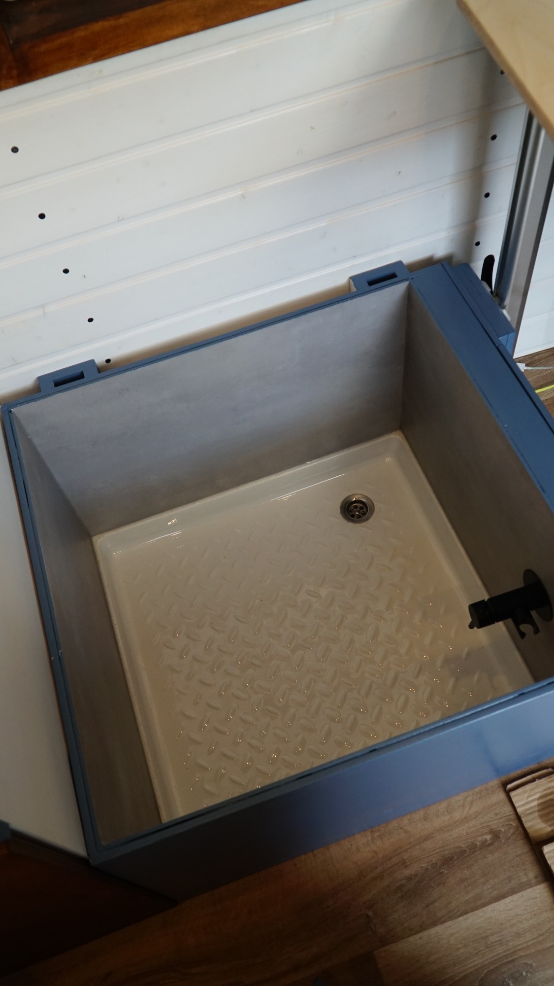

Para el anclaje de la tapa, hemos dejado dos muescas en la parte interior donde encajan dos pestañas que hemos colocado en la tapa. En la siguiente foto se pueden ver (pegadas a la pared)
Y el resultado final con la ducha en acción:
Y aquí con los cojines hechos a medida por una tienda local
Cosas que nos hubiera gustado saber antes de hacer la ducha:
- El taburete en sí, para sentarse, es muy ancho y no acaba de ser todo lo cómodo que quisiéramos.
- Tendríamos que haber puesto dos desagües, uno en cada esquina, porque por norma general la furgoneta no está a nivel y siempre se queda algo de agua estancada.
- El sistema de quitar y poner la tapa no es lo más cómodo del mundo, pero no está mal del todo!
- Al cerrar la tapa se genera un poco de humedad dentro del compartimento y puede oler un poco, sobretodo si el depósito de grises está un poco lleno. Estamos buscando soluciones para esto.

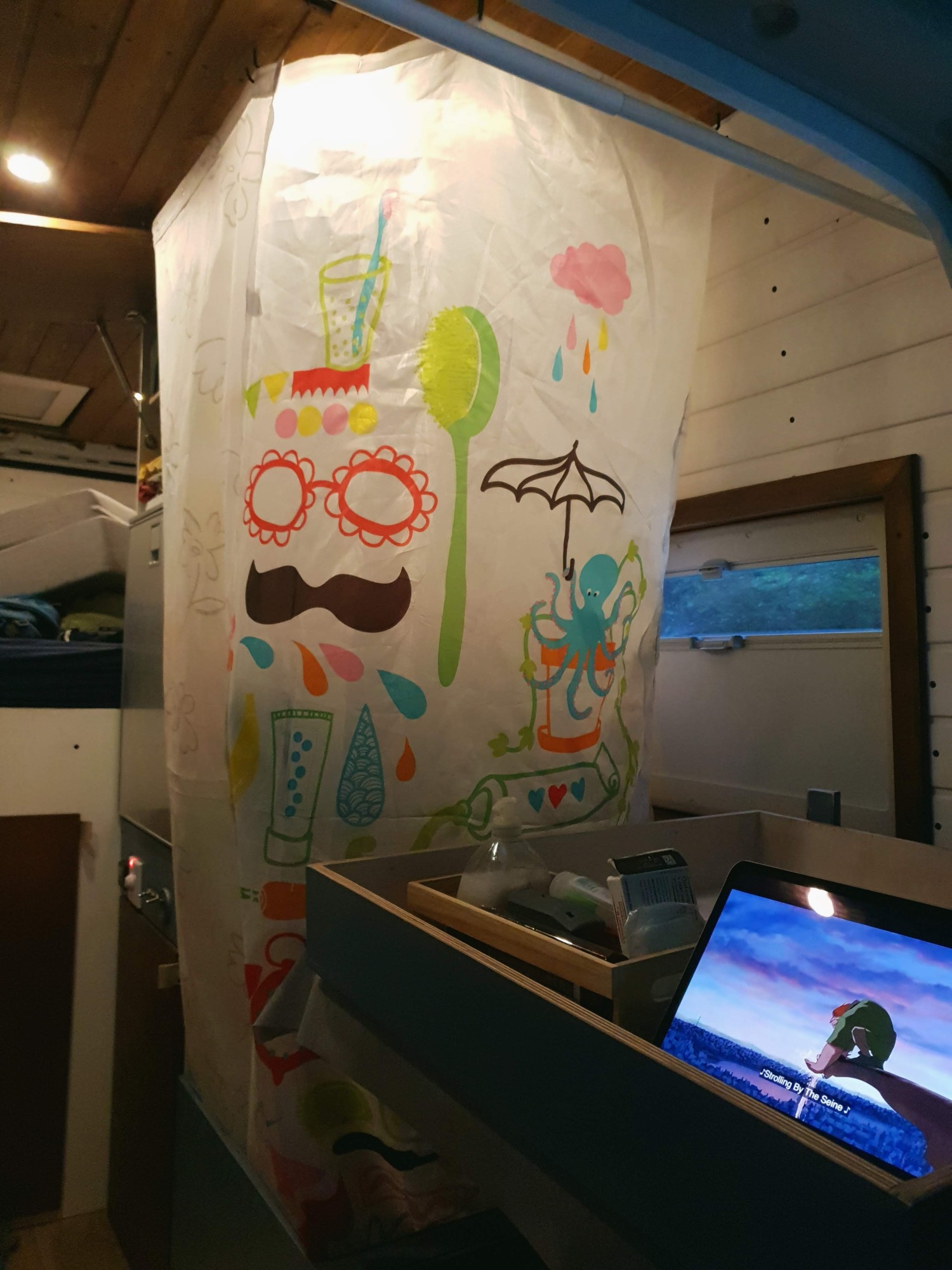

- La mampara de la ducha deja pasar mucha agua, para una ducha "normal" está bien, porque no toca con ninguna pared o con azulejos. Pero en nuestro caso, esta se pega al mueble de la nevera y a la pared de la furgoneta, mojando las dos, por lo que vamos a cambiar la tela por una más resistente e impermeable.
- Por otro lado, vamos a intentar repensar el tema de la mampara para hacerla más "rigida", ya que ahora mismo se acaba pegando al cuerpo a la mínima que te mueves dentro de la ducha. El sistema ya lo tenemos en mente, lo dejaremos para otro post.
