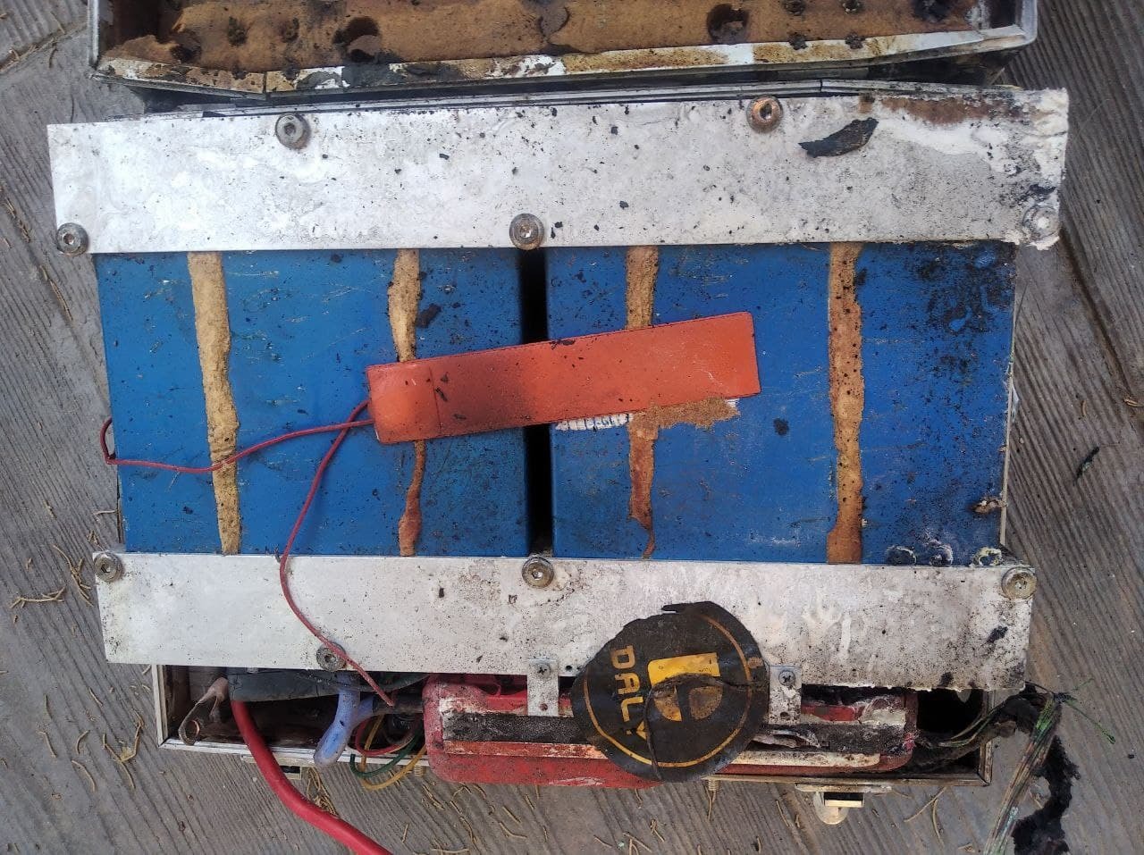

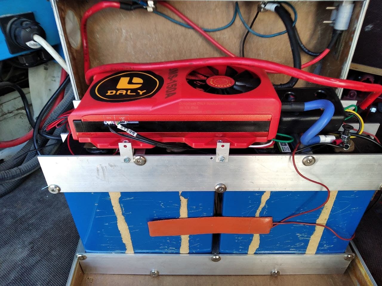

bueno, pues la experiencia con esta batería ha sido bastante decepcionante, hace unos meses modifique la batería poniendo un bms con bt y ventilacion y así prescindir del amperímetro a la vez de tener opción de modificar los parámetros de carga y descarga, le hice una estructura en aluminio para tener un poco mas de consistencia y la monte en la furgo a ver que tal
el primer problema que se me dio es la compatibilidad con el regulador victron, trae por defecto 14,2v de carga, yo lo subí a a 14,6v que se supone que es el voltaje optimo para el lifepo4, al tener una entrada de unos 70v con las placas en serie produce un pico de tensión de 15v, 16v, 17v, cuando el bms corta por batería cargada, que en un principio me reseteaba la radio y creo que me ha modificado algunos archivos de la tarjeta de memoria, hace como un mes encendí la nevera fija y los picos producían un error en todos los inversores que tengo y los dejaba apagados, entonces compre un salva picos que no funcionó, baje el voltaje de carga a 14,1v y con eso junto con el salva picos logre que funcionara sin problemas, así haciendo pruebas durante un par de semanas todo funcionaba correcto, microondas, aire acondicionado, carga, descarga, sin excesos de temperatura, tenia previsto poner las placas en paralelo para poder subir el voltaje de carga

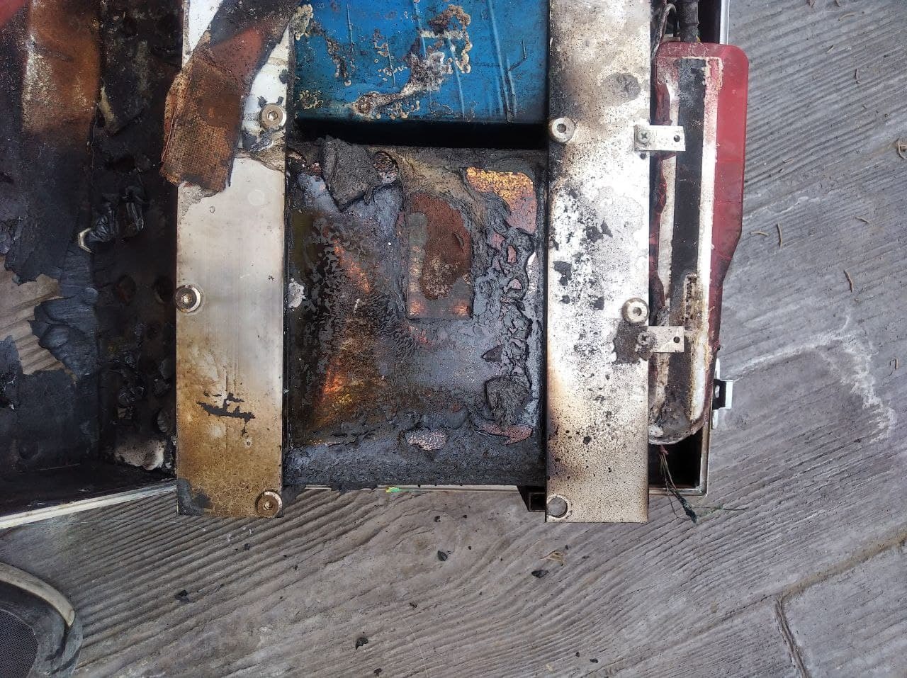

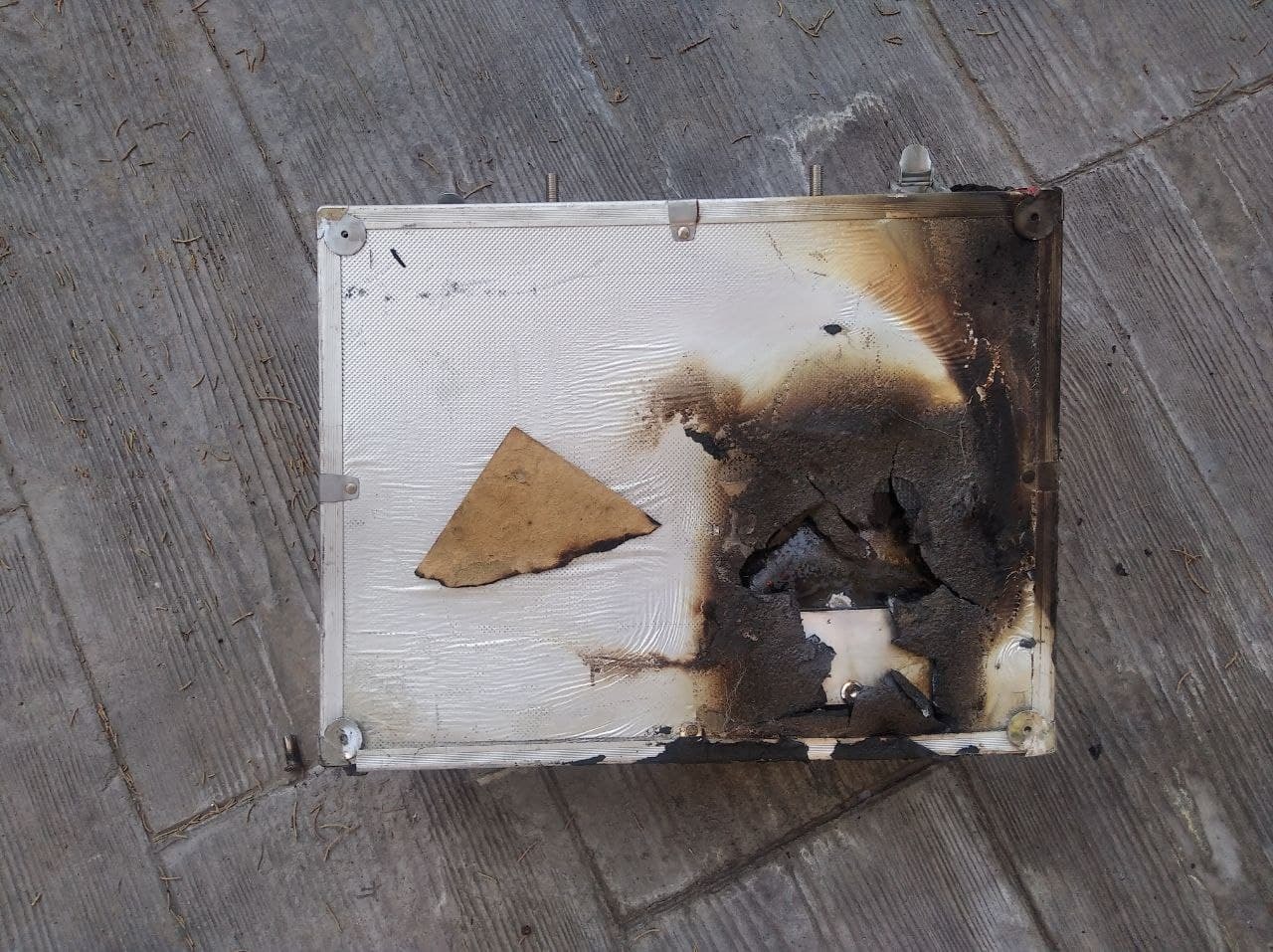

como el día 3 de este mes salía de viaje unos días el viernes día 2 sobre las tres de la tarde circulaba por un camino para llegar a mi terreno a preparar la furgo, cuando empecé a oler a quemado, no me podía parar porque llevaba coches detrás y también venían en sentido contrario, cuando llegue a un desvío la furgo ya estaba llena de humo con el extintor apague el fuego que salía de la batería y corte la entrada y salida de corriente, aparentemente se sofocó, como estaba a 100m de mi terreno me fui con ella, llegue abrí las puertas traseras y como parecía que se había apagado me puse a comer para mas tarde poder ver el desaguisado con tranquilidad, mientras estaba comiendo veo que vuelve a salir humo de la furgo, el fuego se había reactivado y ya me estaba llegando al colchón que se quemo un poquito por debajo, volví a apagarlo con otro extintor, por suerte llevaba 2, desemborne y saque la batería, limpie lo que pude y me prepare para el viaje de los siguientes días, de las 4 baterías que llevo de plomo de 100 Ah, una esta comunicada y las otras 3 a medio uso, pero para funcionar sin excesos sobra
conclusiones
si esto pasa cuando no estoy obviamente me quedo sin furgo, tengo que revisar el seguro en ese aspecto
cuando compre estas baterías no tenia idea de categorías ni calidades, que describí a partir de las explicaciones de link_c, aunque por todos sitios he leido que el lifepo no ardia, pero esta visto que siempre hay casos aparte, tengo otra en la furgo de trabajo hace ya casi un año con cargas y descargas brutales y diarias y de momento funciona perfecta
voy a modificar la parte eléctrica y hacer un compartimento ignifugo para meter inversores, regulador, cargador, nuevas baterías de litio y todo lo que sea susceptible de provocar fuego, con ventilación de exterior a exterior con un termostato y algún tipo de protección térmica que corte todas las líneas
volveré a poner baterías lifepo4, pero me estoy pensando si 24v o 48v o algún tipo de modulo que pueda usar tanto en casa como en la furgo o como en la aislada puesto que no puedo estar en todos los sitios a la vez y podría aprovechar para unificar, de momento tirare este verano con lo que tengo

Vaya! Lo lamento. Menudo susto!
Eso que comentas de los picos que te hace el regulador, no debería ser normal, no? Porque si al regulador le configuras el tipo de batería que va a cargar (en este caso LiFePo4), pues debería dar una tensión estable, supongo...
Si sacas alguna conclusión de cual ha debido ser la causa, compártelo por aquí.

Makysp
Que mal rollo!!! ¿Habrá sido problema de alguna celda? Porque el BMS que tenías, es de buna calidad. A ver si puedes averiguar las causas y que nos sirva a todos de aprendizaje.
abasel
supongo que no protegí debidamente las celdas y han hecho corto, tengo que mirarlo aun, tenia entendido que aunque hicieran corto no ardían, solo se hinchaban y expulsaban el gas, obviamente no es así
entiendo que victron conoce que da el pico y pone su carga por debajo de la carga optima, a lo mejor con baterías victron si se comunican con el regulador previene ese pico, pero estas cortan la carga directamente, puede que también sea mi regulador que ya tiene unos años y no tenga el hardware debidamente preparado
el bms es bueno pero la aplicación no es muy concreta, no marca ciclos y la capacidad es orientativa, depende de lo que estés consumiendo y de lo que estés cargando, parece que el calculo lo hace por el voltaje, cuando lo debería de hacer por carga y consumo
Makysp
Todos coinciden que son mucho mas seguras y que es mucho más difícil que exploten o se incendien, pero nadie asegura que no pueda ocurrir. De todas formas ya nos dirás si ha sido alguna celda directamente o el cableado de las celdas.
En cuanto al BMS, además del Daly, conozco los JDB y a su aplicación le pasa lo mismo. Aunque si marca ciclos, la capacidad también es orientativa y la hace por voltaje y aunque puedes variar los parámetros (porcentajes de carga según voltaje), a veces se les va la pinza.
link_c
Ostia, menudo susto, suerte que estabas para verlo! Debería ser un corto, o mal funcionamiento del bms (se me ocurre así desde la ignorancia, que hiciera corto a través de los cables de balanceo?) Si pillas nuevas celdas en alibaba recuerda que a partir del 1 de julio se paga IVA si o si, que negocies con el proveedor con impuestos pagados (DDP me parece que se llama!) ya nos contarás!
