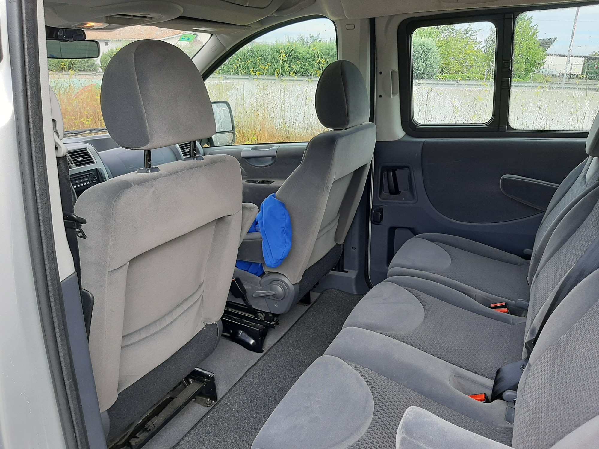

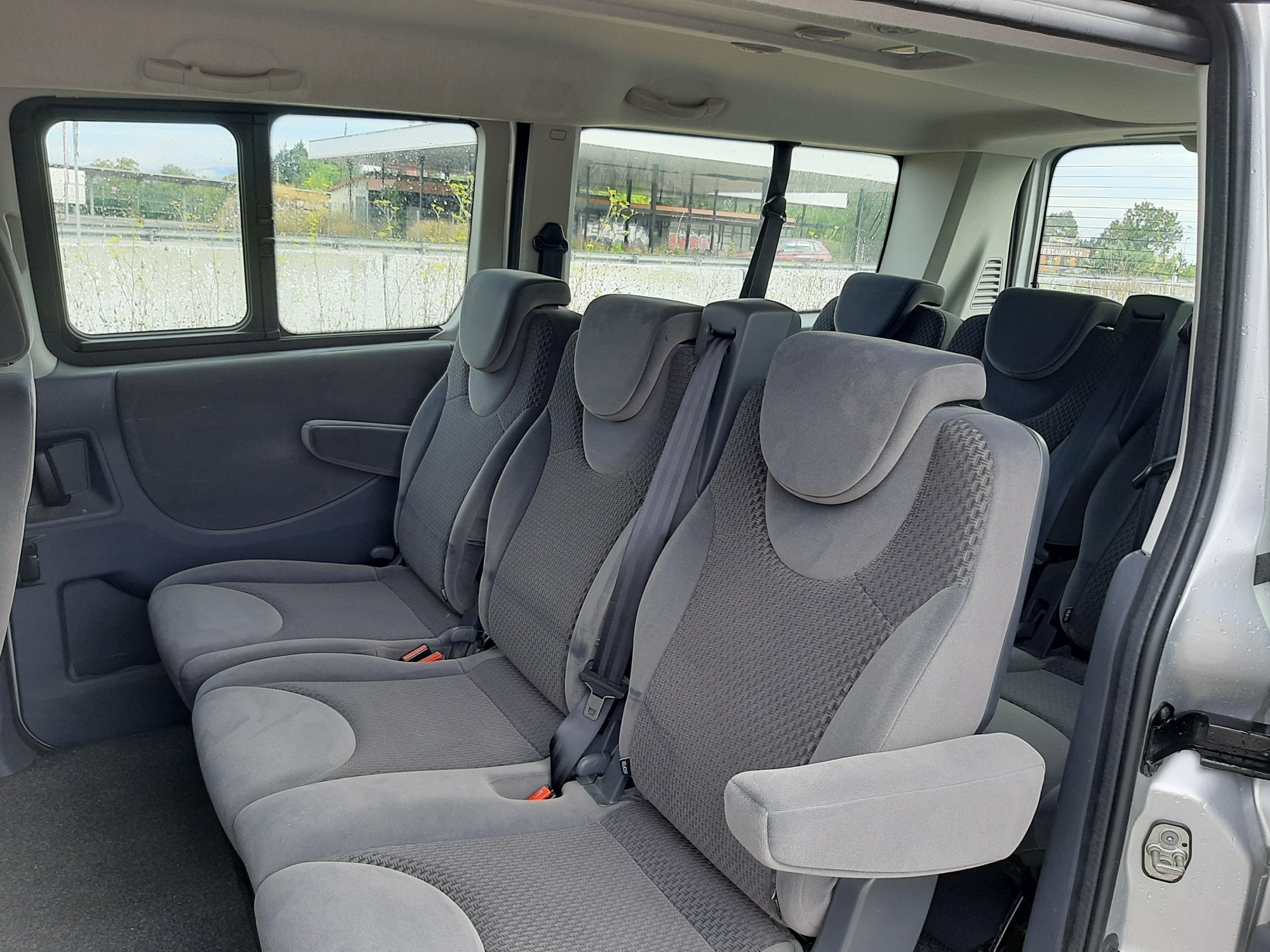

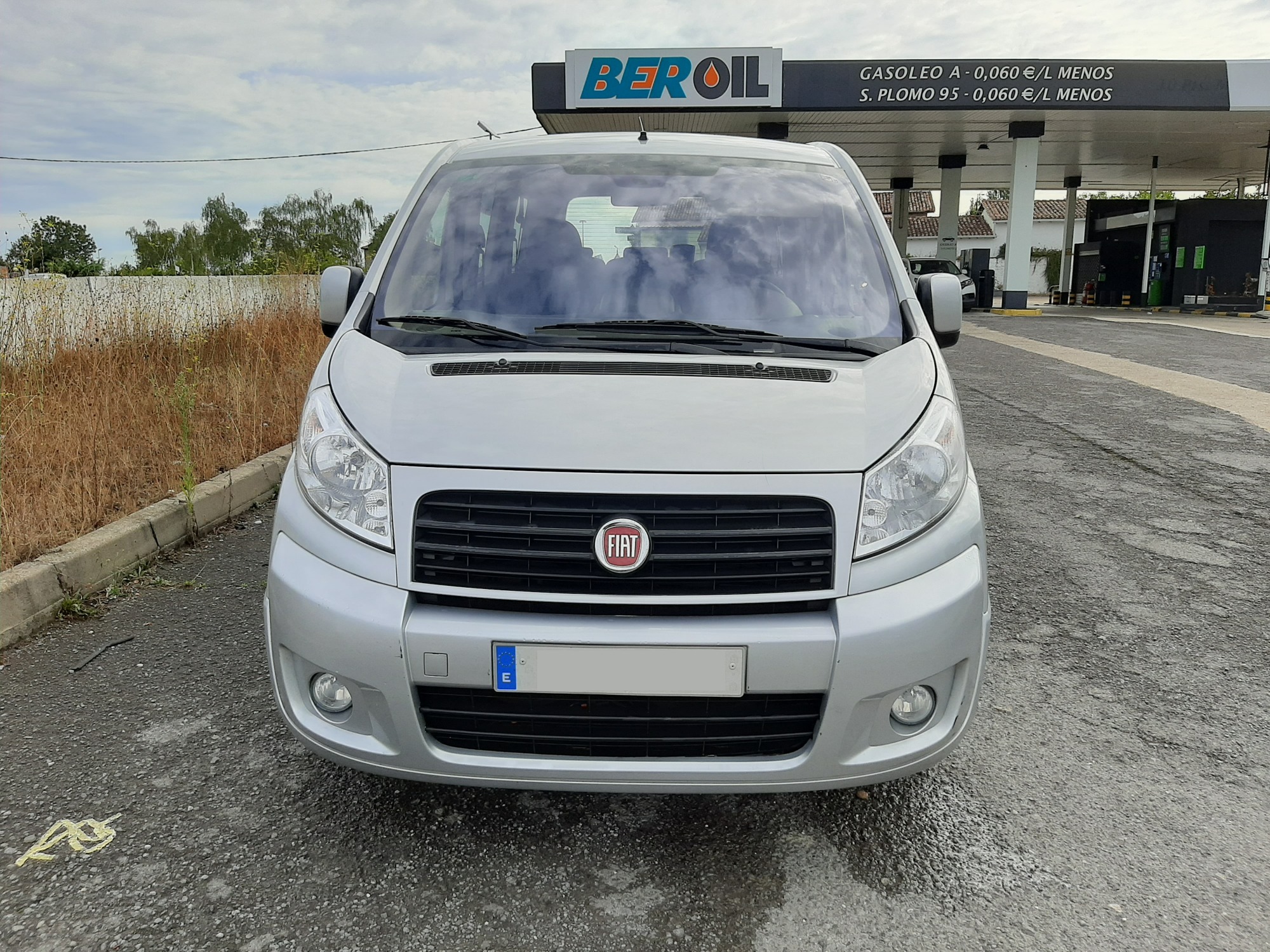

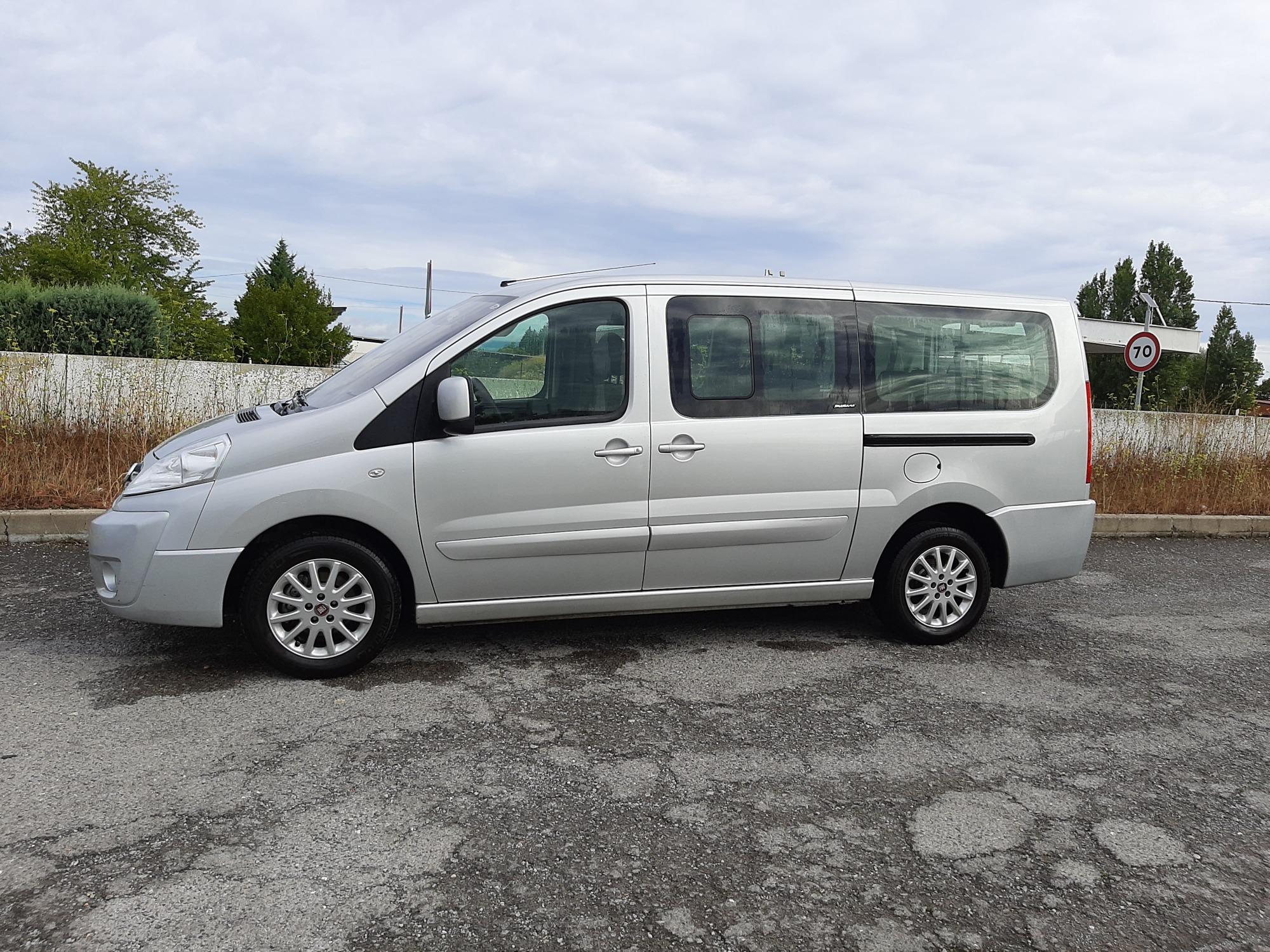

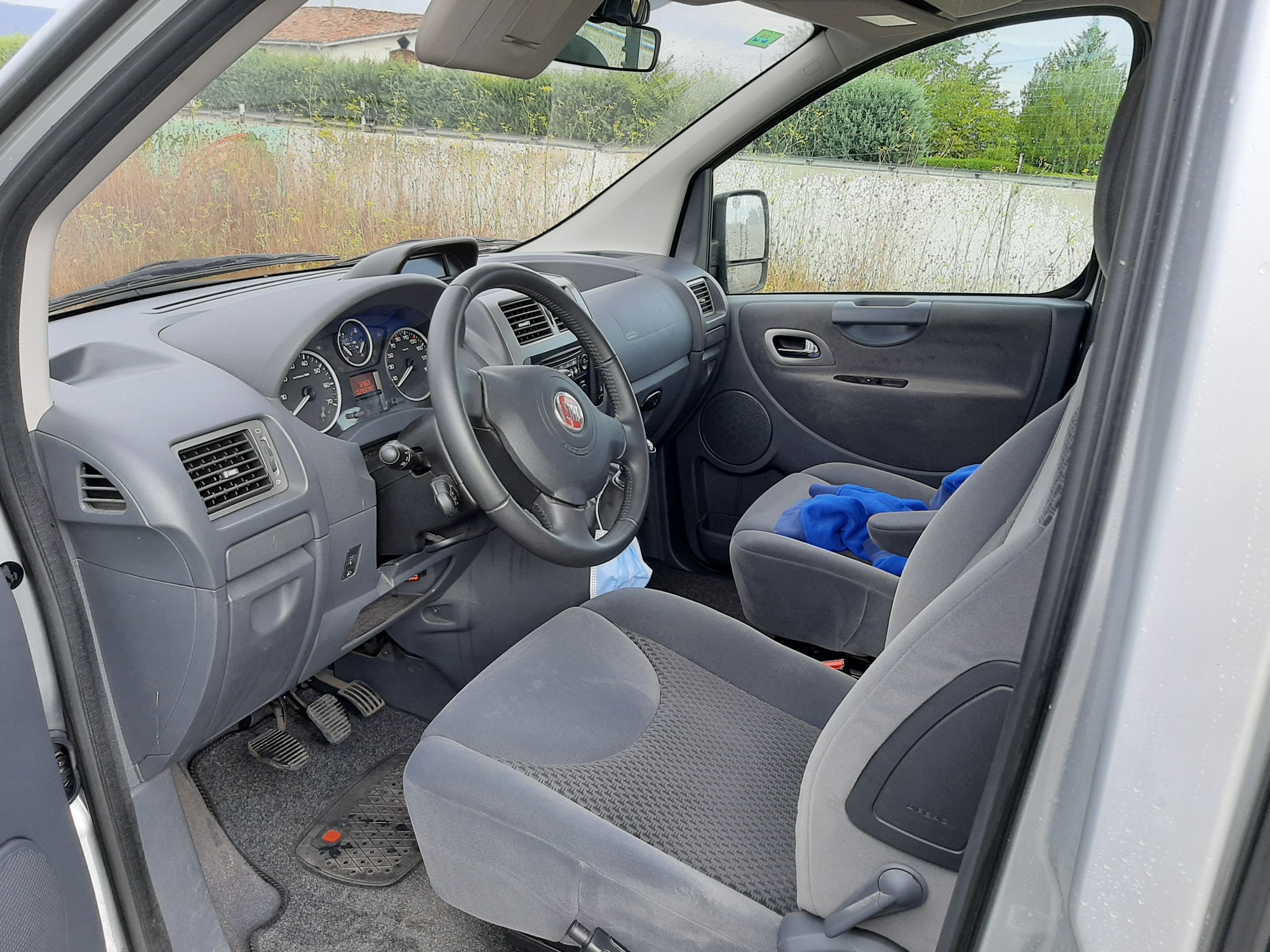

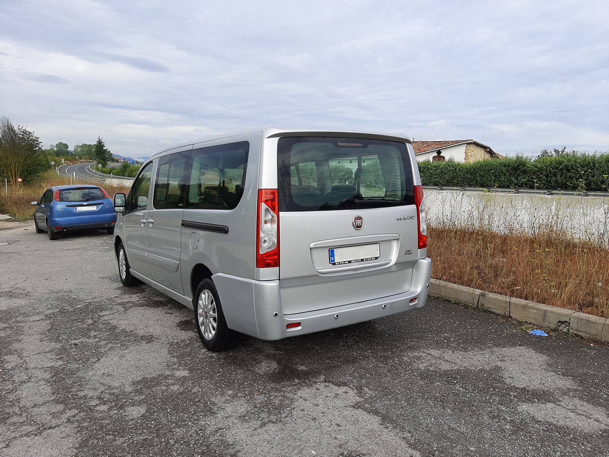

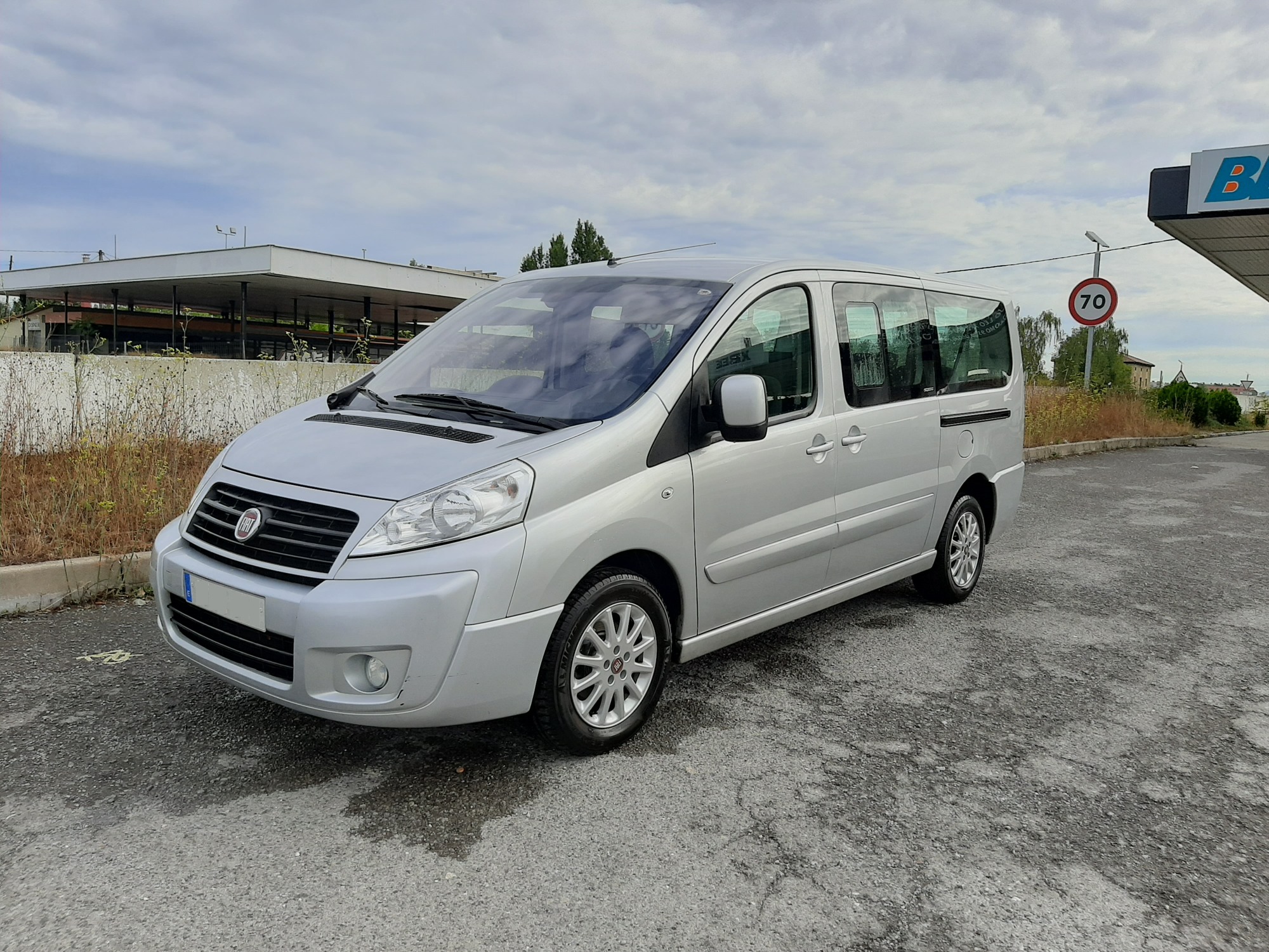

Aquí os presento mi primera furgo! Intentaré actualizar la información de todo cambio que le haga.
La furgo es una Fiat Scudo Multijet 2.0 de 130cv del 2015 con casi 29.000km. Tiene 8 plazas, que investigando camperizaciones de los compis, veo que quitan la fila que se encuentra en medio. Teniendo ese espacio pensare en como distribuir el tema muebles y demás.
Seguramente os de mucho el coñazo con muchos temas relacionados con bricos jeje asique pido disculpas de antemano por ello.
Os dejo unas fotos tal y como he comprado la furgo, con una pequeña limpieza, ya que mañana la llevare a un lavadero de coches para que la limpien a fondo.

buena adquisicion, encima la larga,si la dejas en 4plazas tienes la parte de los asientos individuales para muebles. El doble trasero quizas te quede un poco alto para la cama hacia delante.
BruceCJ
Cita de: RobertoUgao en Agosto 18, 2020, 22:07:38 pmbuena adquisicion, encima la larga,si la dejas en 4plazas tienes la parte de los asientos individuales para muebles. El doble trasero quizas te quede un poco alto para la cama hacia delante.
Gracias!
Pues ahora toca pensar como vamos a hacer la distribución de todo el tema jeje Mirando y echando un vistazo por el foro, veo mas o menos que todos siguen como un mismo patrón para los muebles con algunas variantes. Tengo que investigar muy bien todo, no quiere empezar a montar nada y luego tener que desmontar por no haber montado algo que debería haberse hecho antes y eso.
De momento tintare los cristales, y había pensado, antes de montar nada, ir poniéndole aislante en los paneles, techo, suelo...
