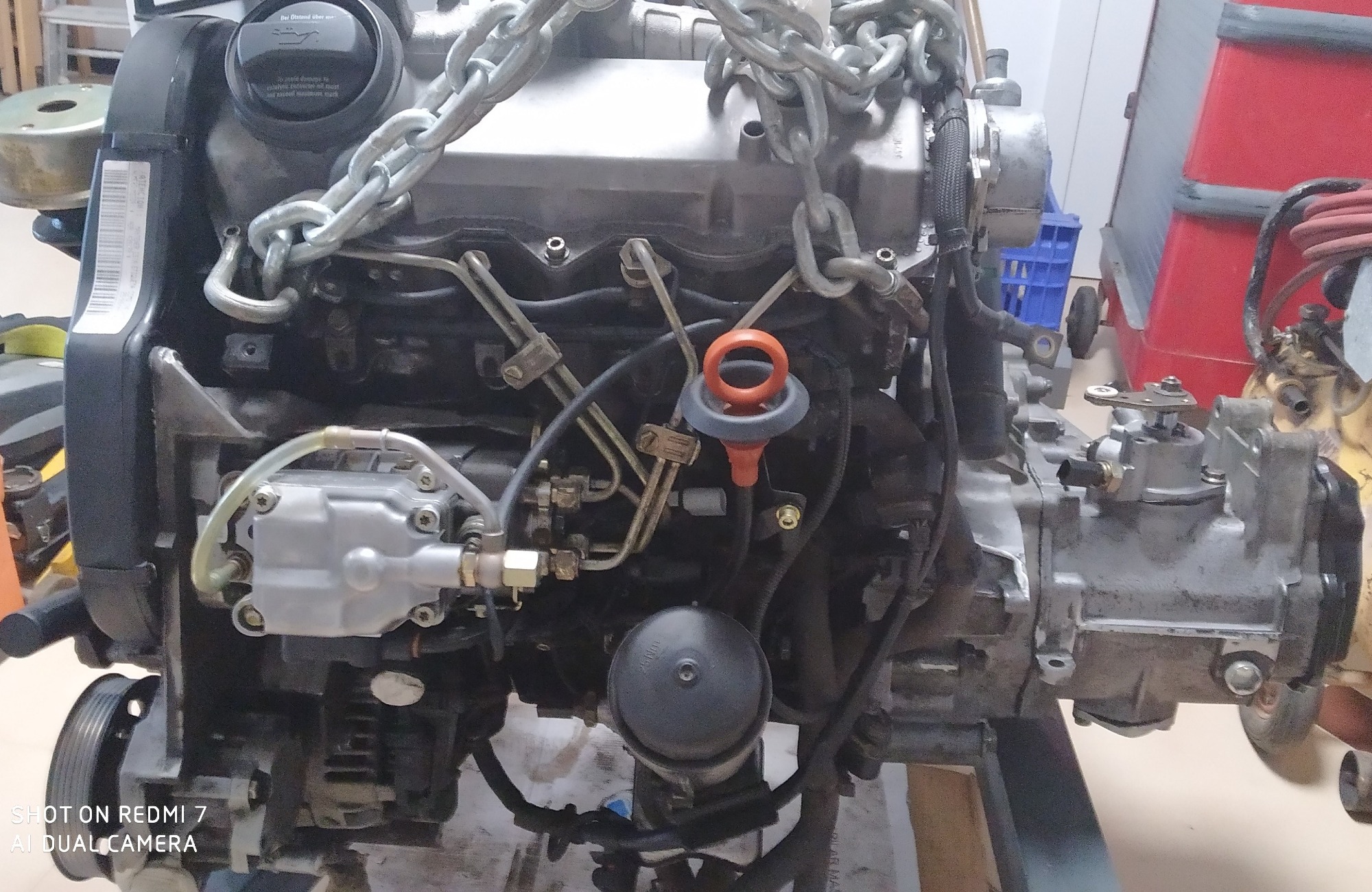

Hola. Como el titulo indica quiero exponer, como he hecho este swap, y las diferencias que hay al realizarlo entre los muy montados AHU/AFN y los AGR/ASV/AHF.
Ya se ha nombrado en varios temas de swap, esta posibilidad pero no se ha realizado (creo). Hubo un compañero en el foro que empezo a realizar el swap a un ASV(creo recordar) y se quedo parado.
En estos se nombró:
https://www.furgovw.org/foro/index.php?topic=366632.msg4647696#msg4647696
https://www.furgovw.org/foro/index.php?topic=347293.msg4418850#msg4418850
Las diferencias entre motores que swapeo son conocidas y notables:
Parto de un 2.4 diesel AAB, atmosferico,inyección indirecta,bomba mecánica con 78cv.
Para ir a un 1.9 tdi AGR, Turbo, inyercción directa de alta presión, con bomba gestionada electrónicamente, con 90 cv.
Mi idea inicial era montar el AHU, por facilidad, pero me apareció este, con vehículo completo a un precio más que asequible y no pude decir que no. Tenía claro que queria un 90cv, por el tema de no tener que hacer prueba de frenada en la homologación al no superar la potencia en el % máximo establecido.
Despues siempre esta la posibilidad de reprogramarlo y hacer que se "adapte" mejor a las necesidades de par de una furgoneta con el peso de la California.
Bien voy a empezar citando las diferencias "constructivas" del AGR versus al AHU (las que nos afectan para un swap en una T4). Partiendo de que todo el mundo sabe las diferencias en inclinación de motores de vw T4 respecto a turismos (alrededor de 45º de diferencia en el AGR), y las modificaciones que para ello se hacen en el swap a AHU.

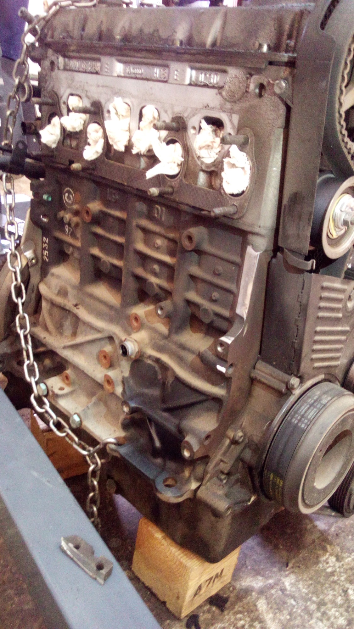

Pues como queda claro en las diferencias citadas arriba, las modificaciones/fabricaciones ("mínimas"que se han de hacer son sobre bloque/soporte de motor,varilla de aceite,chupona de aceite y carter. Y esto solo para que el motor sea viable de atornillar sobre la furgo, queda la gestión electrónica, manguitos, mangueras, latiguillos, etc..

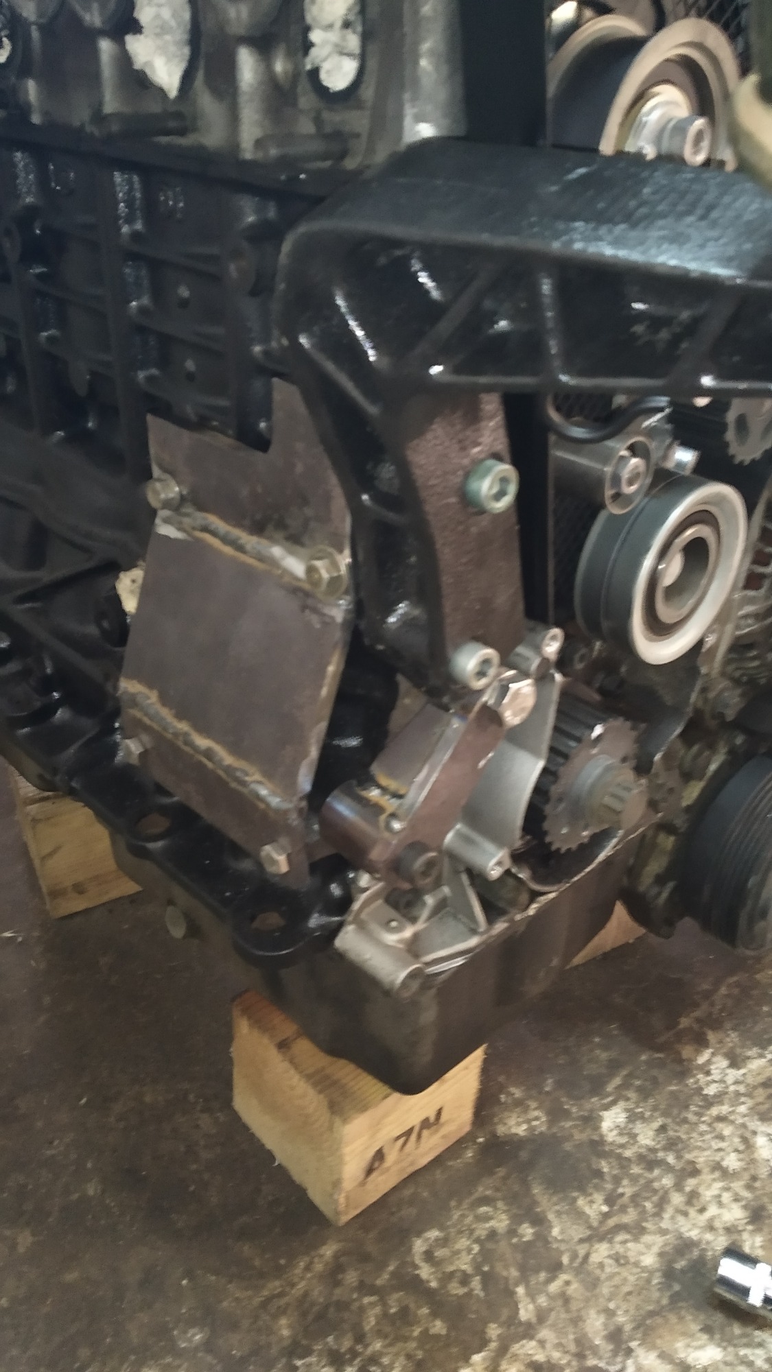

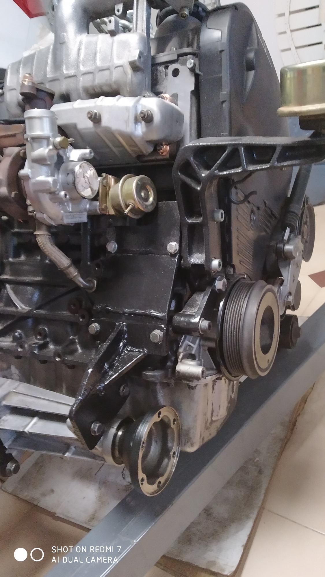

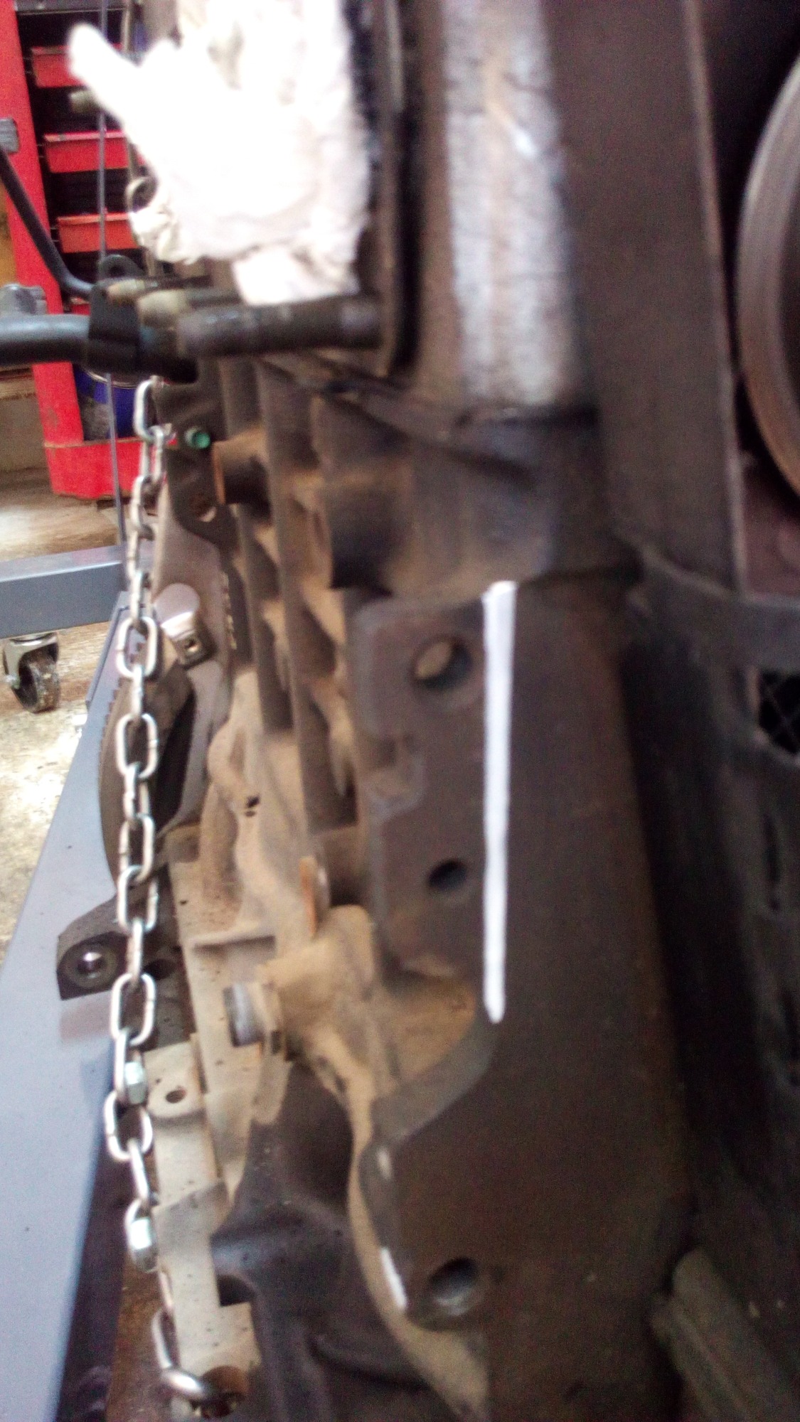

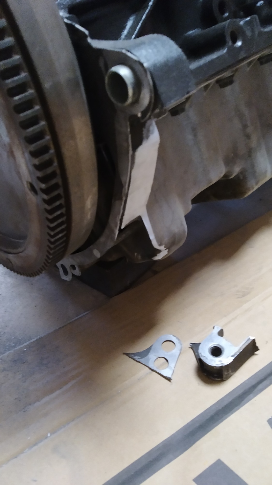

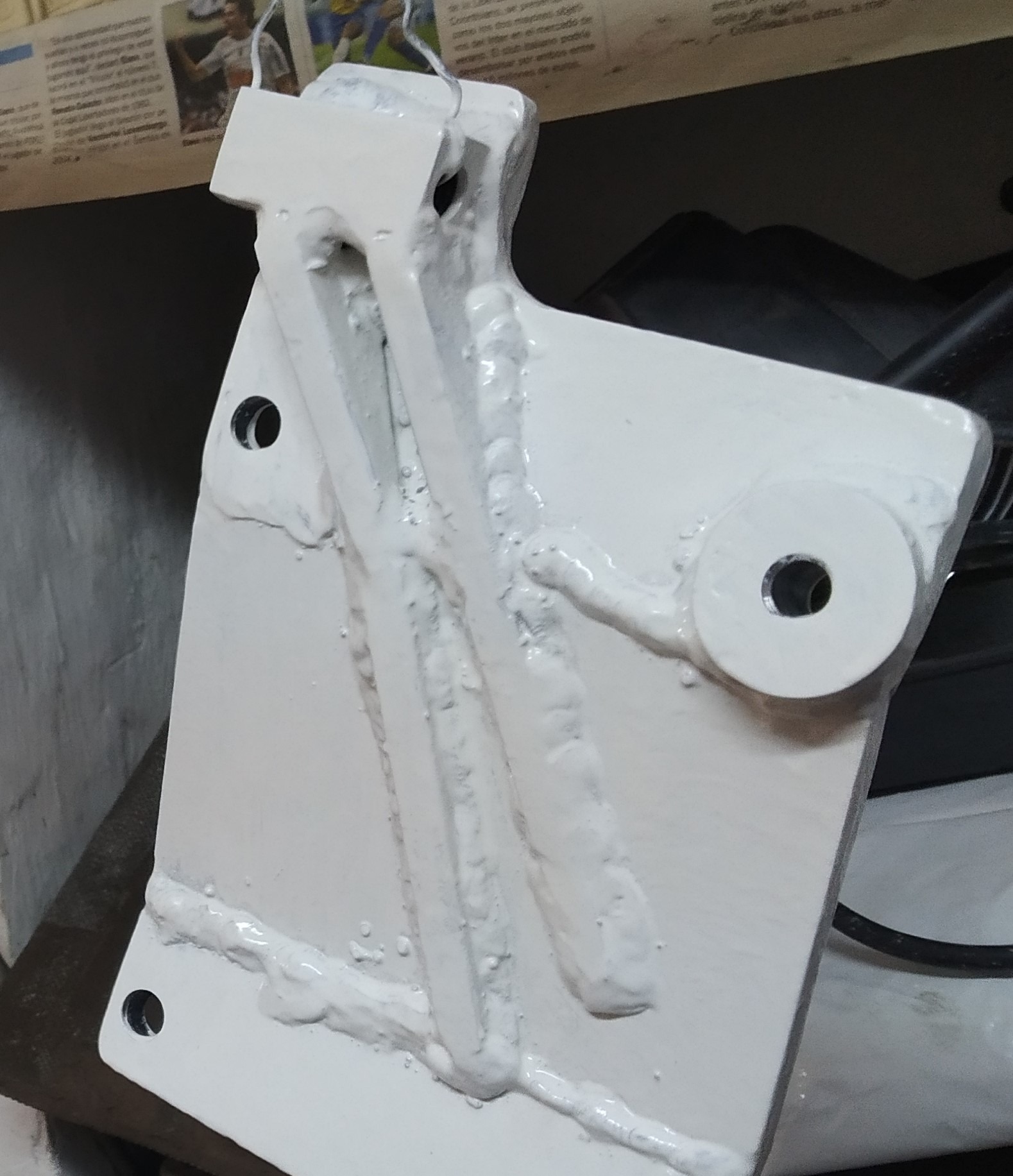

·En el bloque/soporte, hay que cortar la aleta del bloque (si alguien quiere intentar que se aguante de ahí que lo pruebe pero creo que es perder el tiempo), y fabricar un soporte intermedio entre bloque motor y soporte motor original T4 para 4 cilindros. Y con eso se sujeteria de al menos 2 tornillos M10 el soporte, en mi caso decidi hacer un tirante en el tercero.
Fotos (sino no vale ;D ):
Cortado:

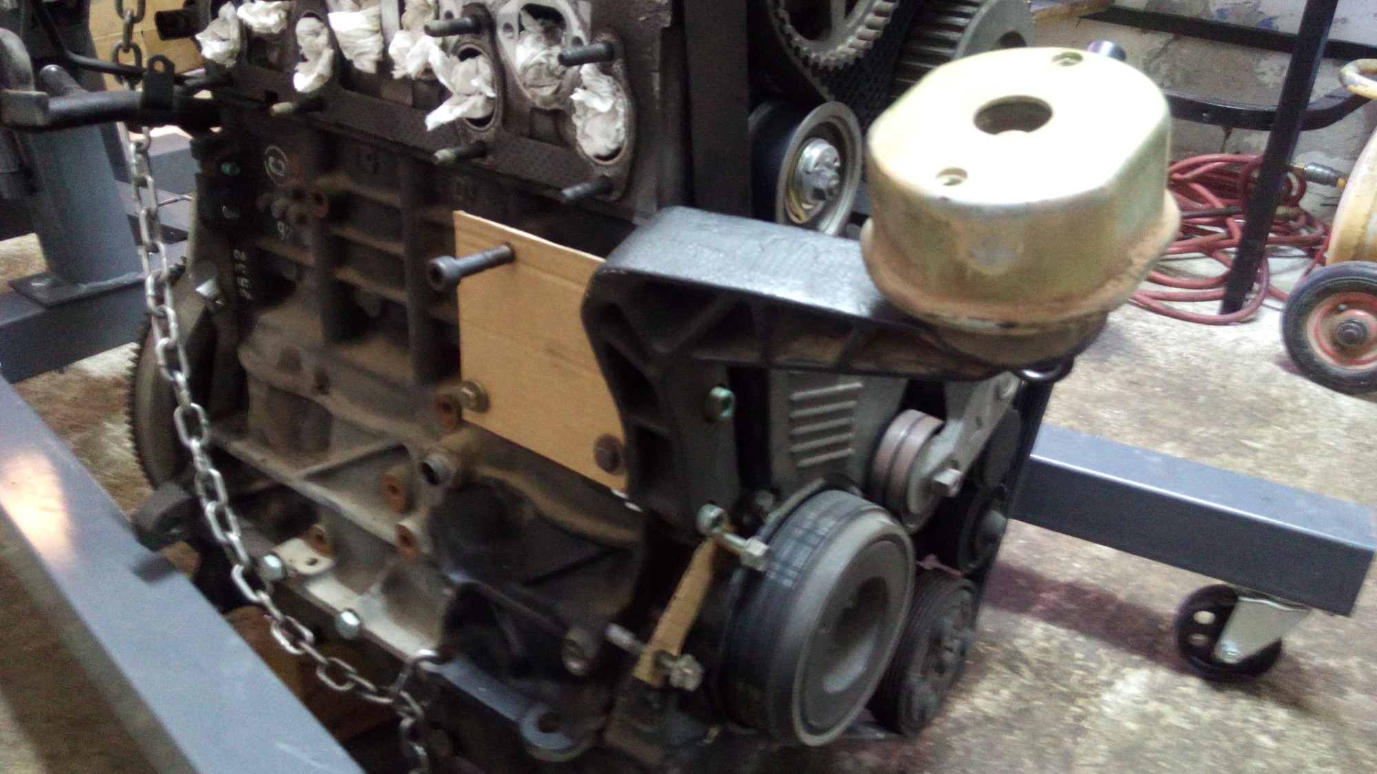

Plantillas iniciales:

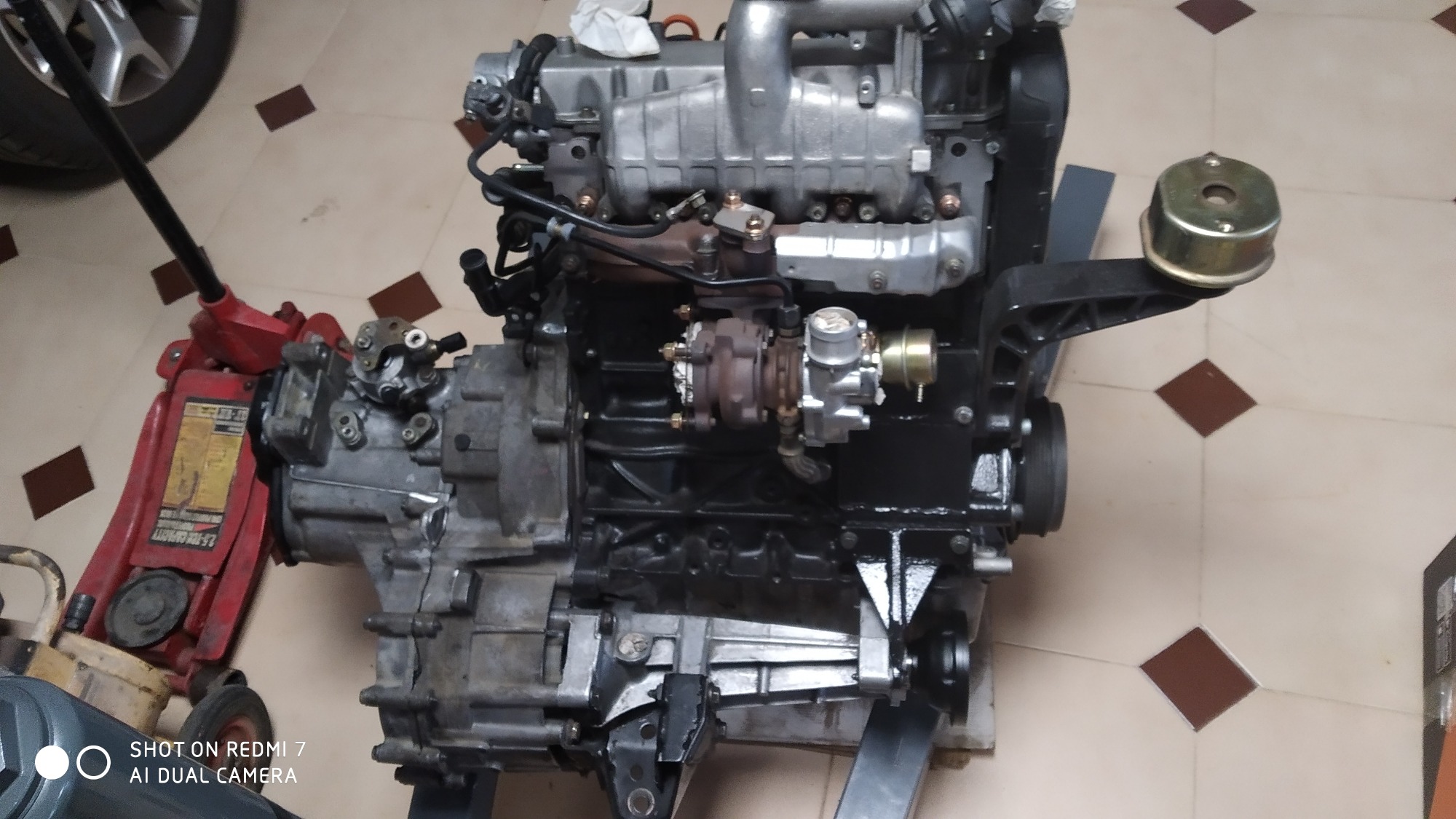

Soportes hechos:

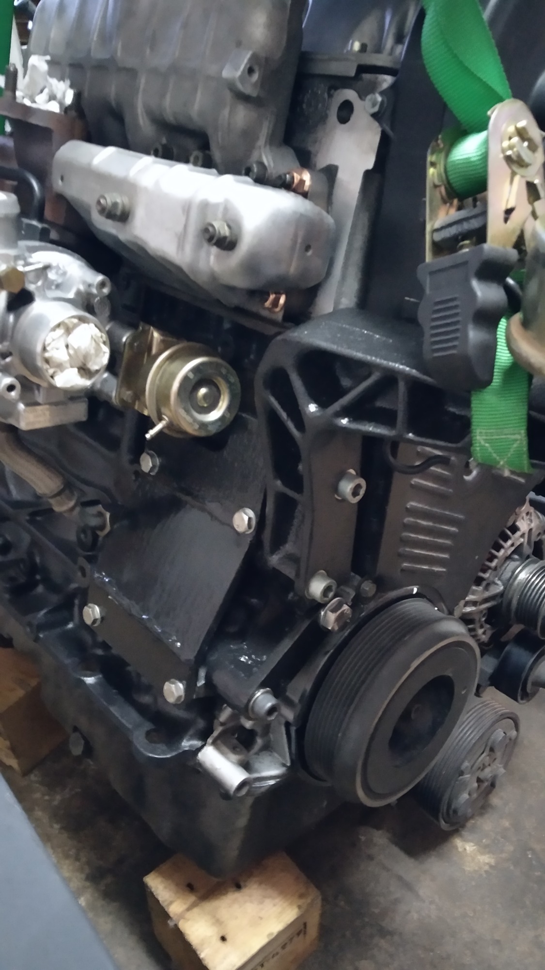

Soportes y colectores y turbo montadosy bloque y soportes pintados:
Detalle del refuerzo del soporte por detras cuando estaba todavia pintado a imprimación:

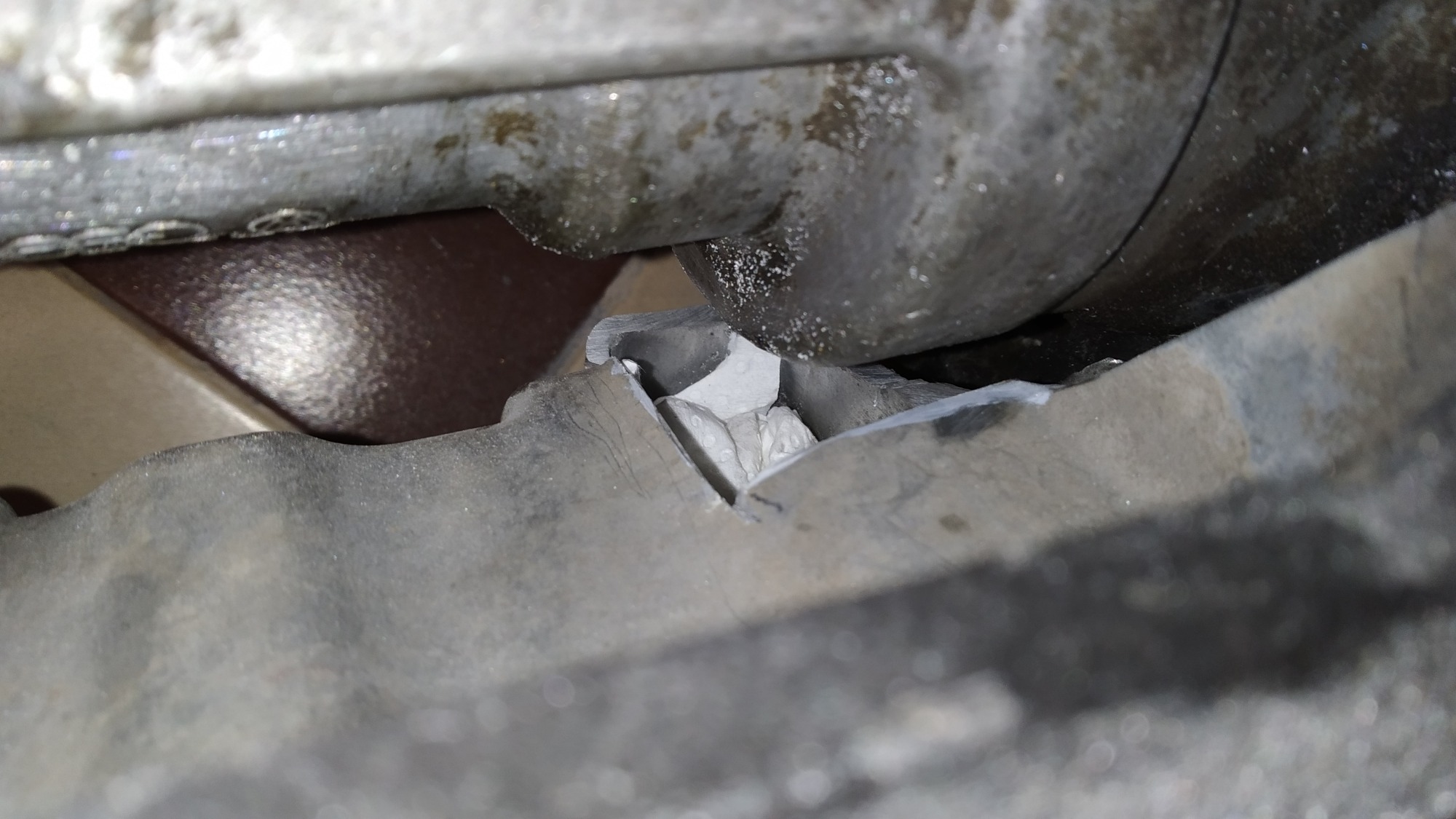

·En el carter, hay que hacer un tapón de vaciado en la parte delantera, sino no se podrá quitar el aceite. Además hay que recortar una esquina de este para que la caja de cambio y lel semieje de transmisión derecho pasen sin tocar. ( Si lo se, los trabajos de soldadura de aluminio son caros, pero...)
Ahí es donde pega con el semieje de transmisión aún cortando la aleta:

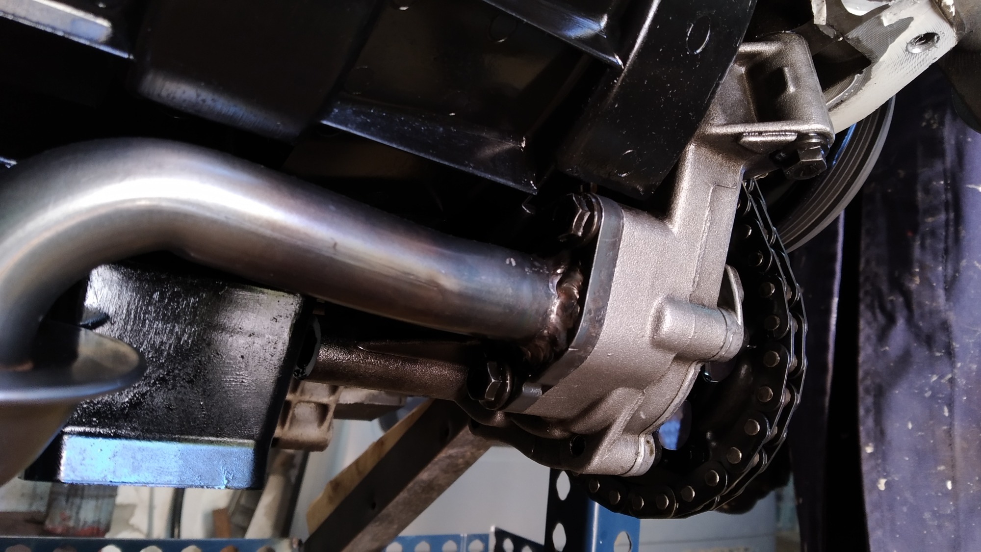

·La chupona del aceite se corta y modifica la inclinación, la llevé a soldar con TIG, para que fuera una soldadura fina.

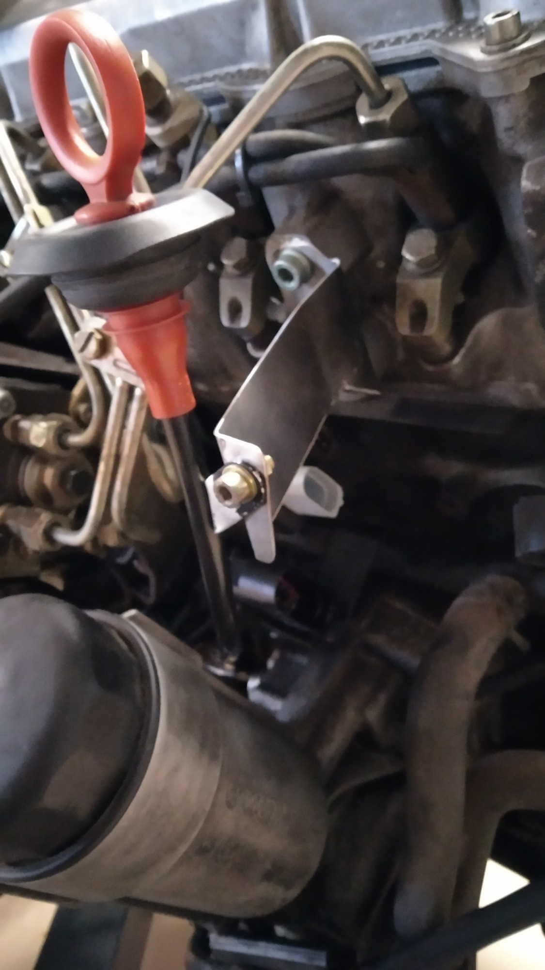

·La varilla de aceite, se desmonta completamente la del AGR y se monta una de 2.0 tdi (creo que varios tipos llevan la misma BKD, etc..), lleva una canula larga de hierro que se puede doblar facilmente y nos da la posición correcta para la consulta del nivel de aceite, y encaja bien en el agujero del bloque. La varilla en si hay que recortarla unos 3cm, para que las marcas sean correctas.
Varilla de 2.0 tdi, y soporte superior, abajo lleva otra pletina pequeña.
Tras todas estas modificaciones, y quiza algo más se que me olvide (poca cosa espero),se acopla la caja de cambio y se queda el grupo motor así:
En la siguiente foto se aprecia otro soporte que hice para sujetar el semieje de trasnmisión al bloque por la parte trasera, y también se aprecia, el refuerzo posterior del tirante inferior del soporte de motor.
Si se observan bien las fotos, se ve, que corté también la chapa que va entre caja y motor al cortar la aleta del carter, puse en el torno para rebajar un pelin 0,5mm la cazoleta del semieje de transmisión pues queda, muy cerca del carter.

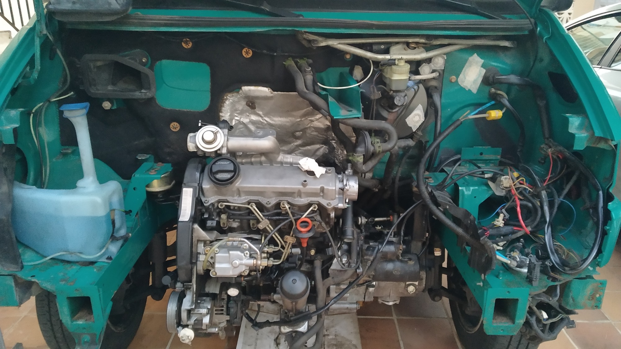

Tras tenerlo así, ya se puede poner:
Como se ve, he mantenido todos los accesorios del donante, por 2 cuestiones, son más "nuevos", y porque el soporte de accesorios de 1.9d/td, no encaja (eso recuerdo) en este bloque.
Mi antigua bomba de dirección hacia ruido, y esta va bien, el alternador del donante es más moderno y al ser sport y con a.a. era de 120A, mejor que el de la T4. Y decidí dejarlo todo, pensando en el futuro poner a.a. a la furgo.
Lo malo es que el compresor de a.a. queda muy bajo debido a la inclinación del motor. Es algo que ya había apreciado de los 2 foreros ( vwt4forum y otro) que habían hecho este swap. Y todavía es algo que tengo que ver si solucionó, o si, simplemente hago cubrecarter a medida.
Voy a incluir algunas fotos de detalle de lo anterior, para aclarar un poco lo hasta ahora mostrado.
Del soporte, tengo planos (con más/menos 1mm de precisión) si alguién los quiere los subo. Se pueden usar pero comprobar todo antes de soldar.
También hay que aporrear chapa al igual que con los ahu. (Esto cuando pueda lo haré mejor, sin salpicadero a ser posible)
Cazoleta rebajada.
Carter soldado.

Todos ellos están fabricados en chapa de acero de 8mm extruído en caliente de calidad estructural.
Ya veré con el tiempo su durabilidad.
