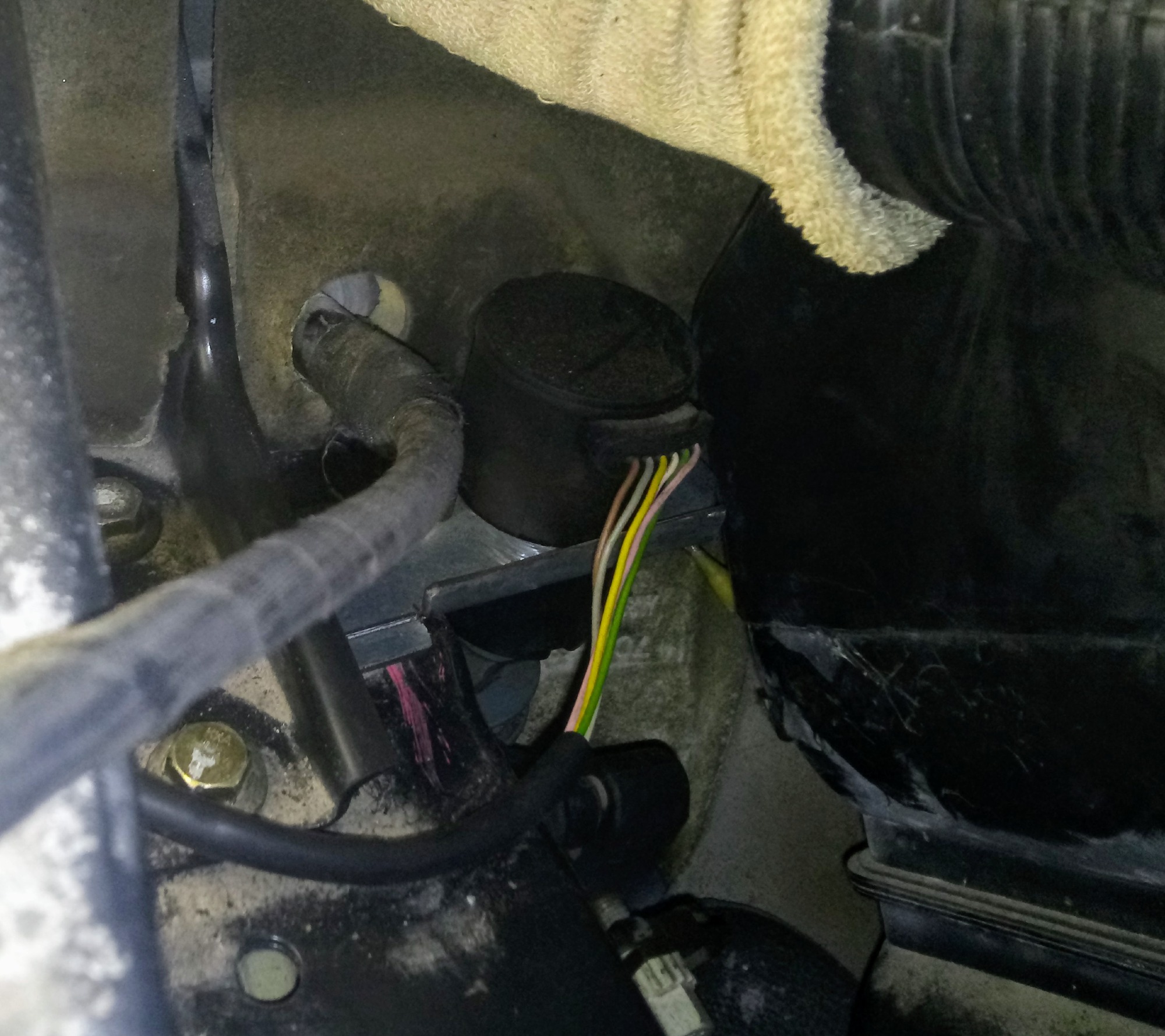

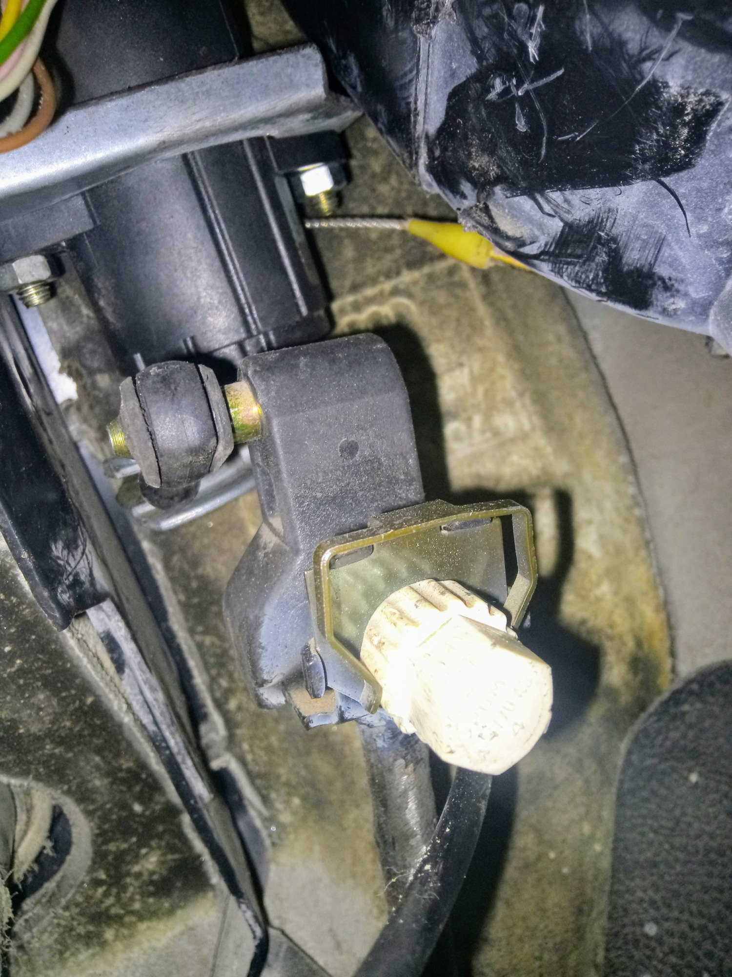

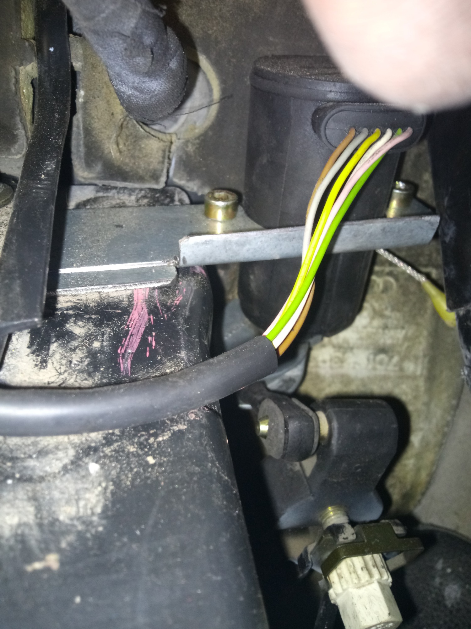

Pues yo lo solucione al final de la siguiente manera.
Fabrique una chapa que sujeté poniéndola entre las piezas del bloque de dirección,crapotandola con sus propios tornillos.
Corte el pedal original de la t4 para soldarle la cabeza de el pedal donante con su regulador.
Al final me gustó mucho como quedó
,Puesto que el freno y el embrague parece que ya tienen sitio donde poner los sensores(está semana que viene seguiré con ellos y ya os cuento)

Basicamente has hecho lo mismo que yo, fabricar una pletina y adaptarla al pedal del acelerador. En mi caso corte la de la pedalera original del turismo.
Y como dices, freno y embrague tienen los agujeros para los sensores.
