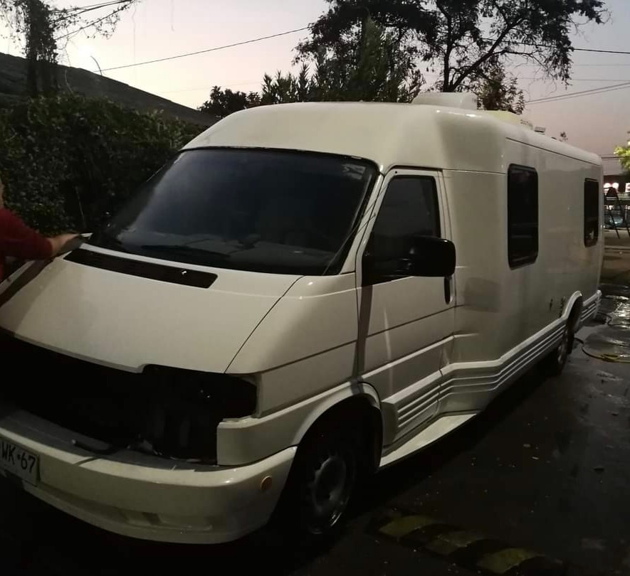

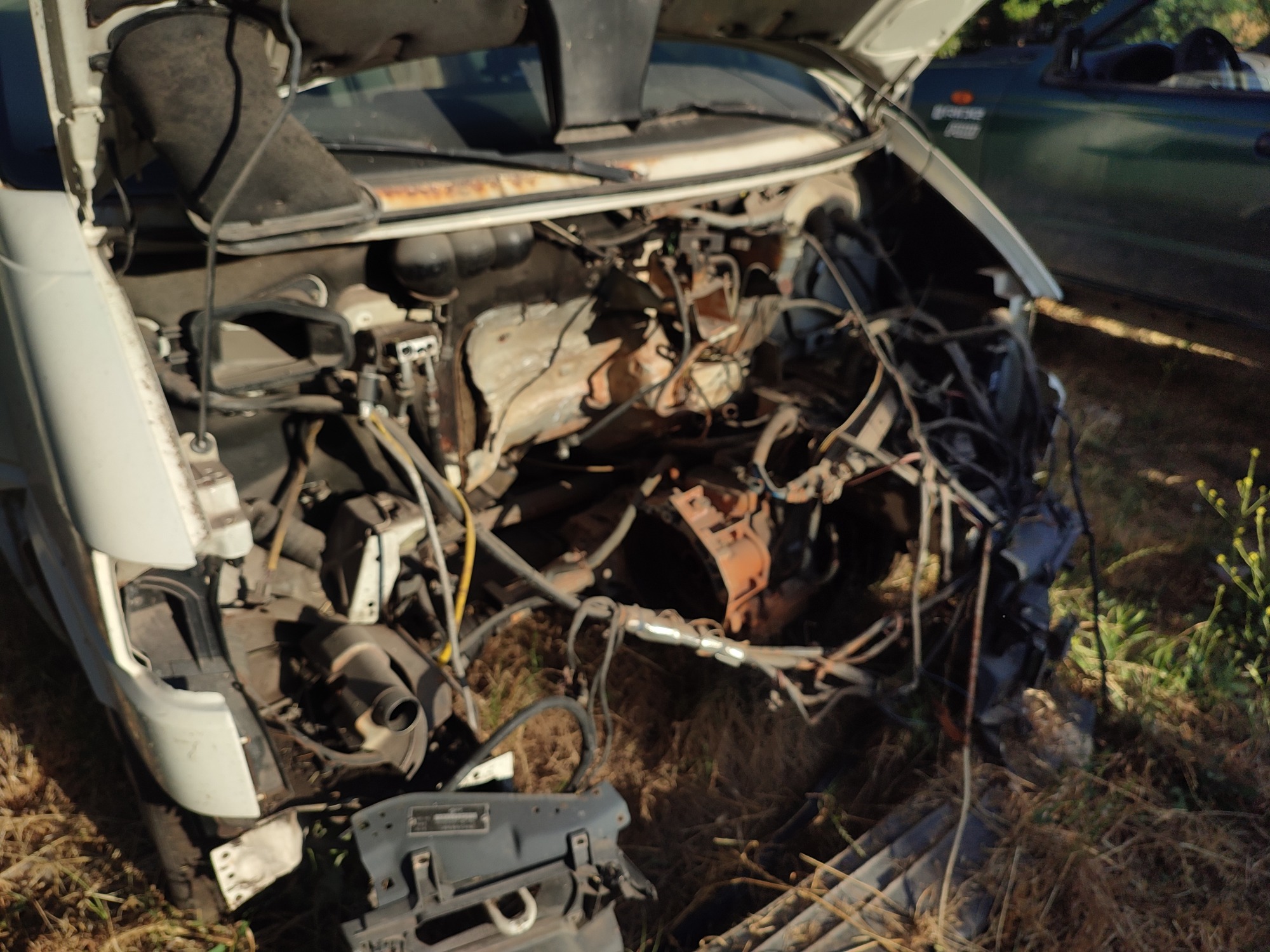

Gracias por toda la info aportada !! Es de mucha ayuda , felicidades por tu proyecto. Justo ahora voy a iniciar mi swap de una vw rialta motorhome ( vw t4 1995) original tenía motor 2.5 gasolina (bencina) 5 cilindros , con caja (trasmisión) automática , pero el motor se arruinó y trasmisión igual, y se perdió con años que estubo parada , ahora retomo el proyecto ..

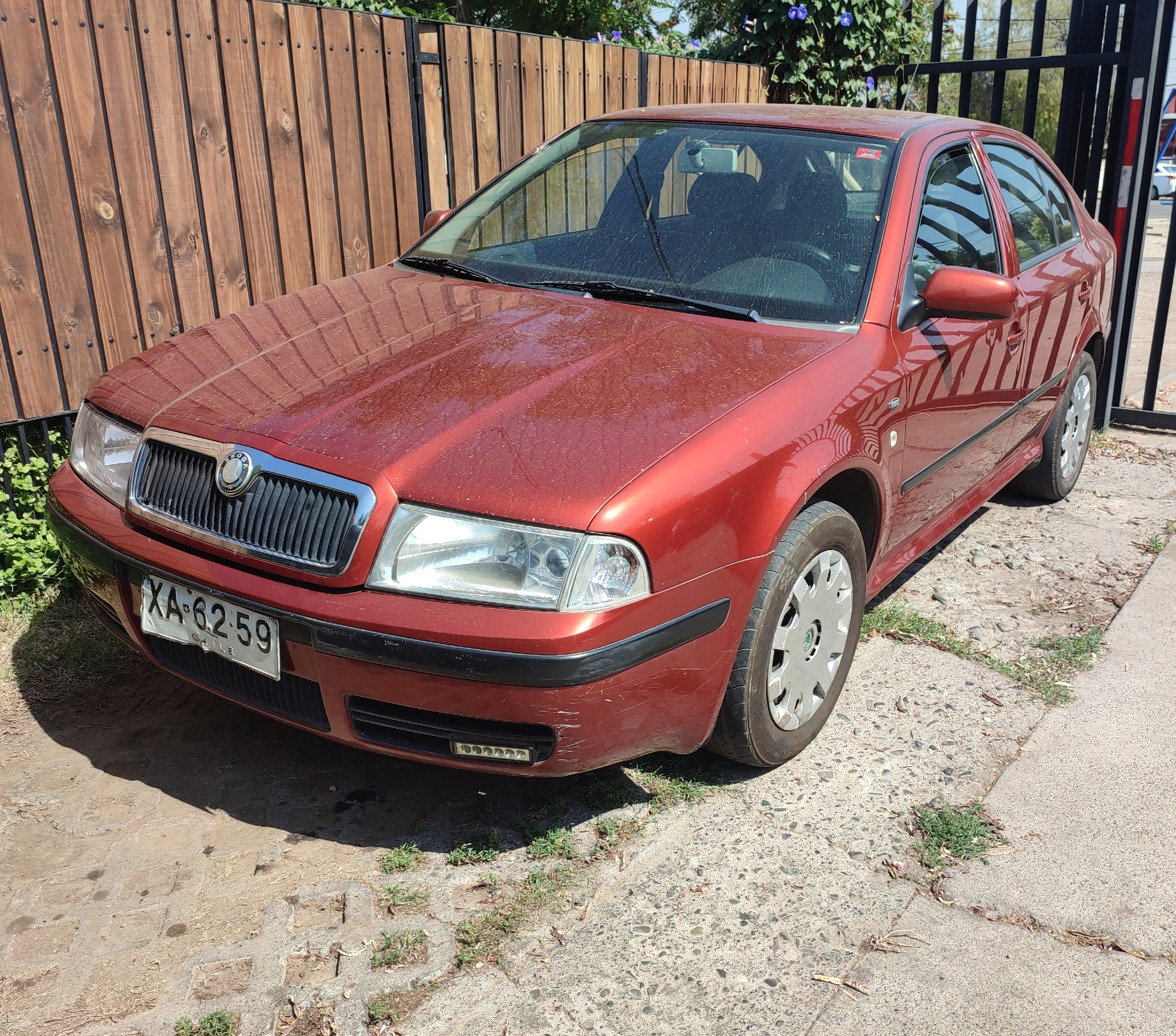

Ya conseguí un donate un skoda Octavia motor 1.9 tdi agr del 2003 , mi idea es pasar todo lo posible del donante, usar la transmisión mecánica del donate un saludo y estare subiendo avances !!
Motor donante 1.9 tdi agr
