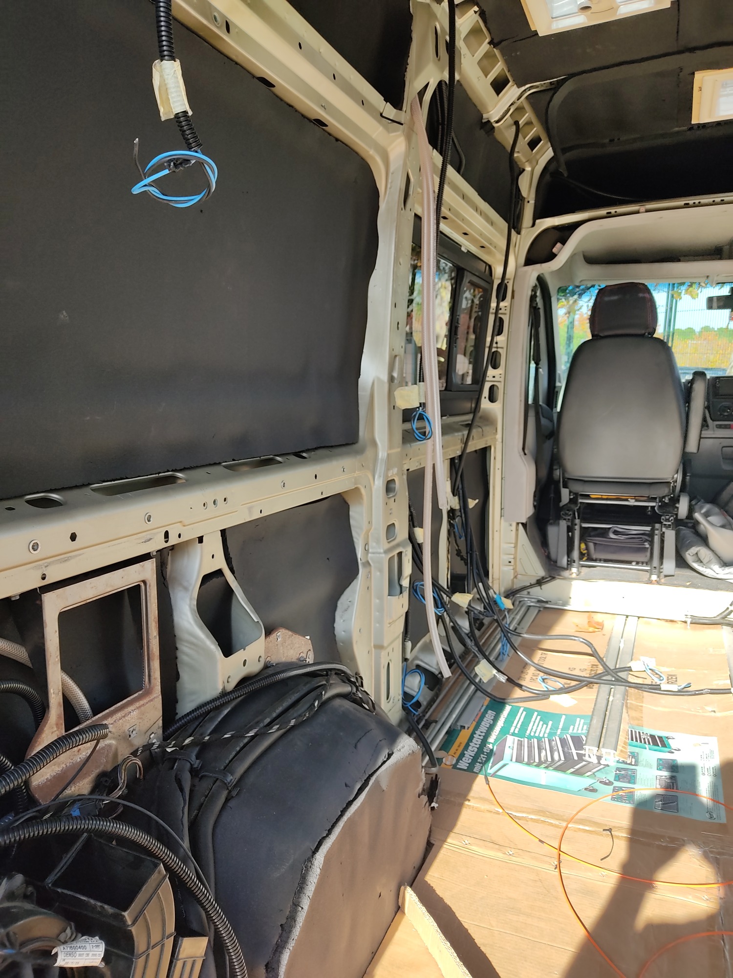

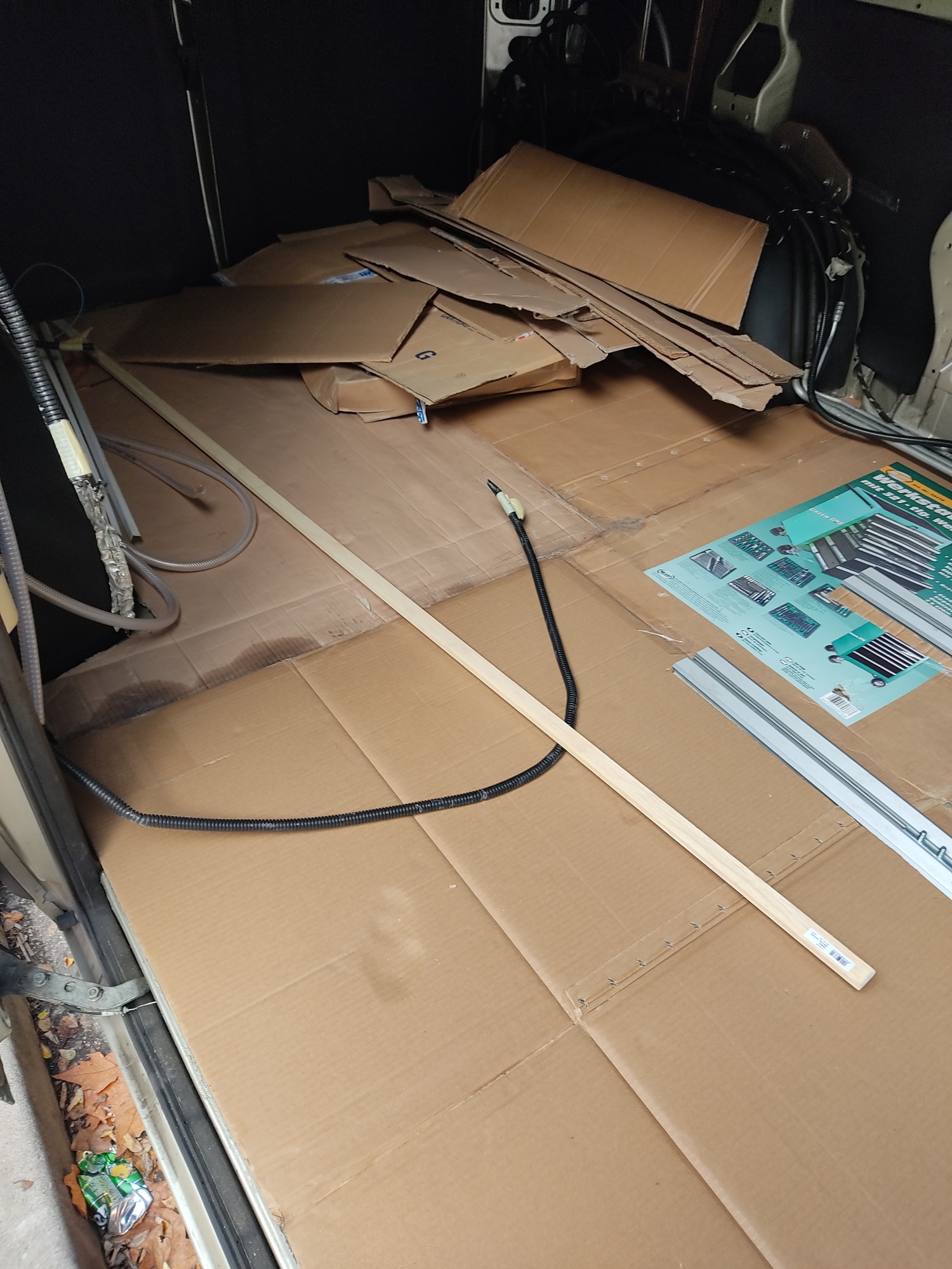

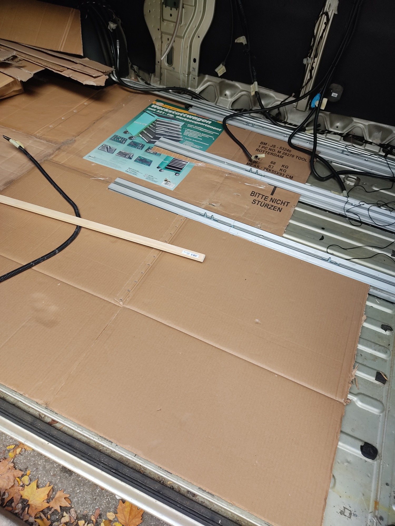

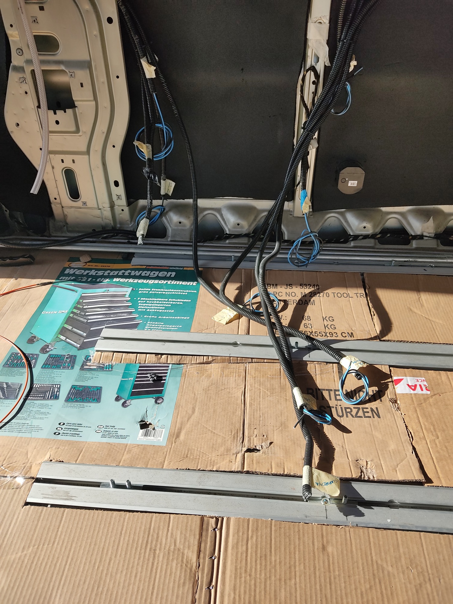

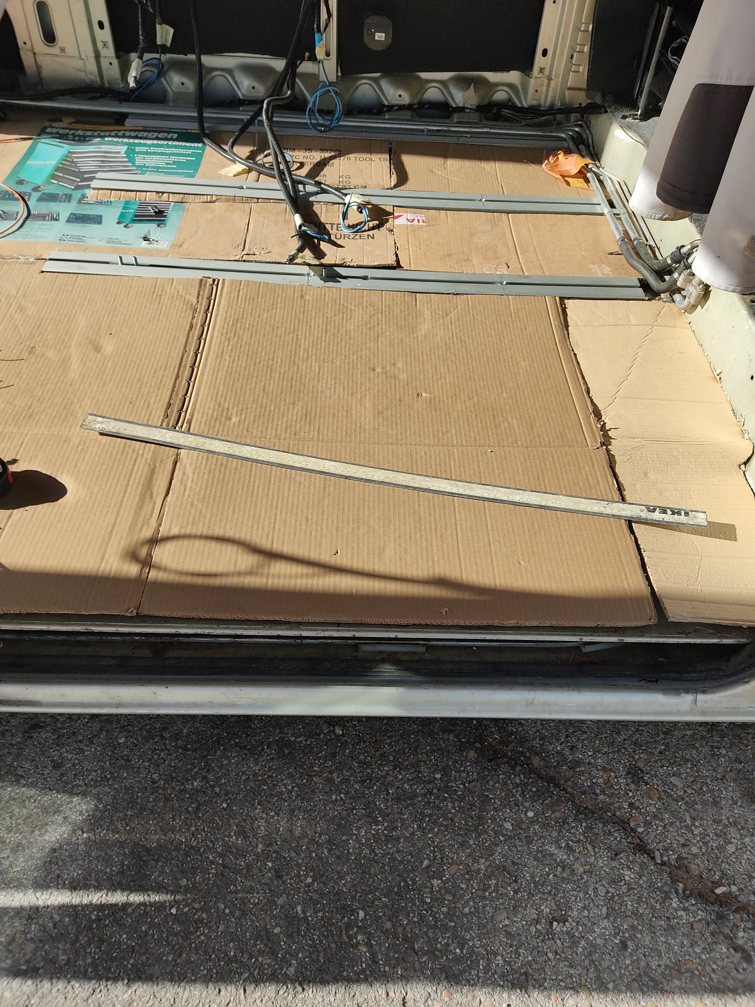

Bueno después de un tiempo volvemos a la faena con plantilla suelo e instalación eléctrica.

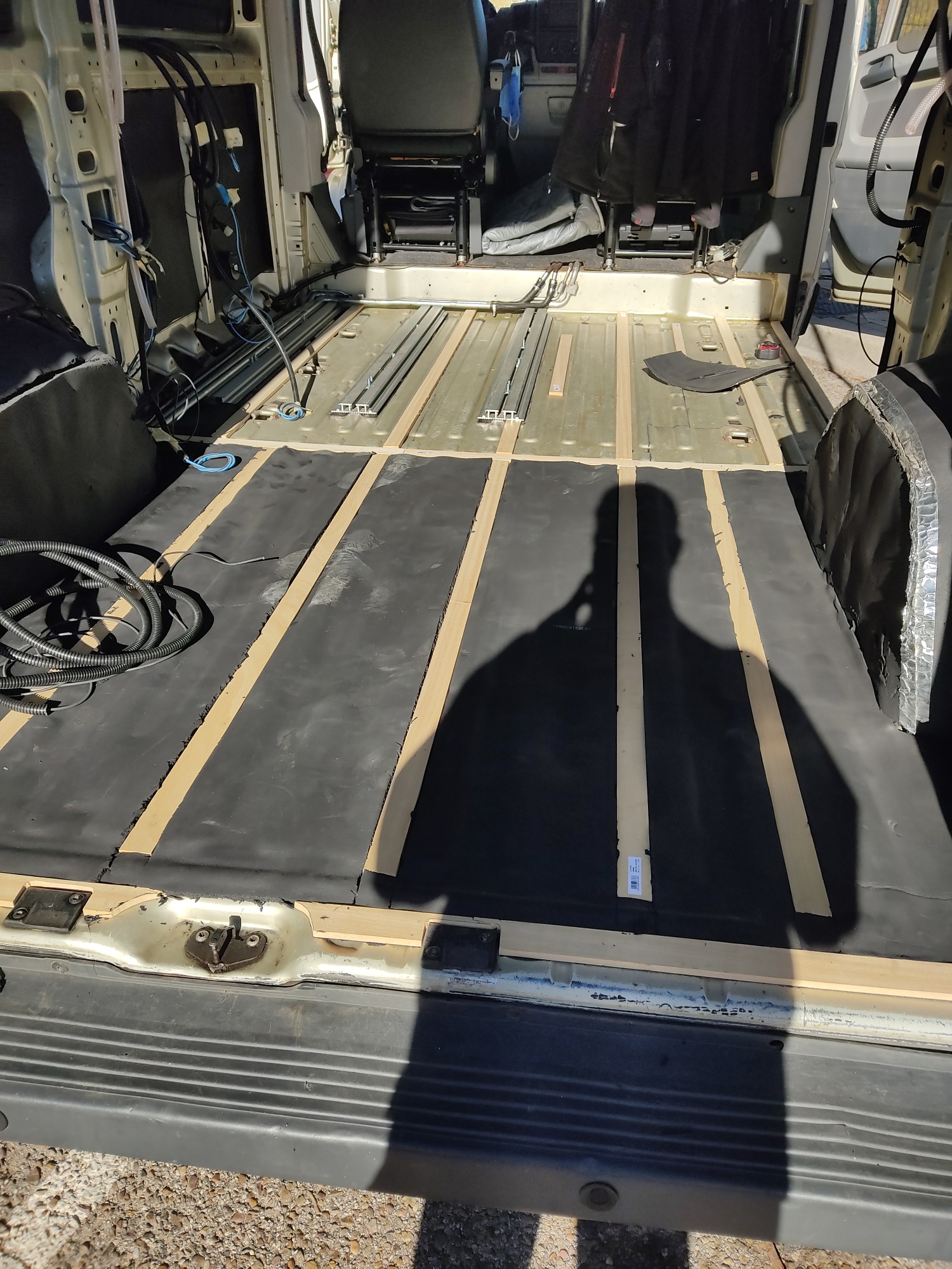

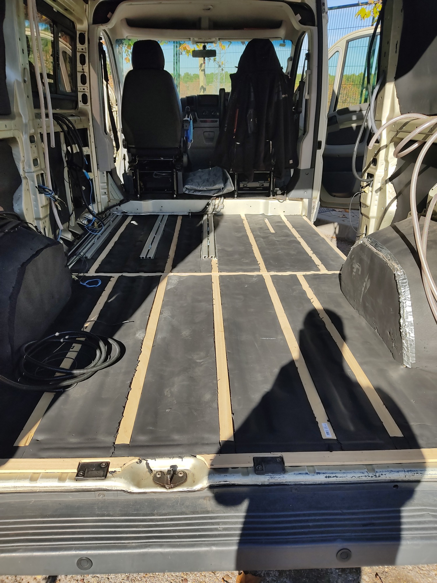

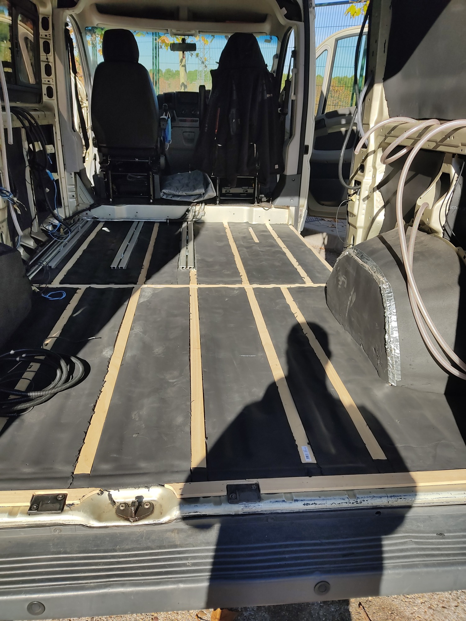

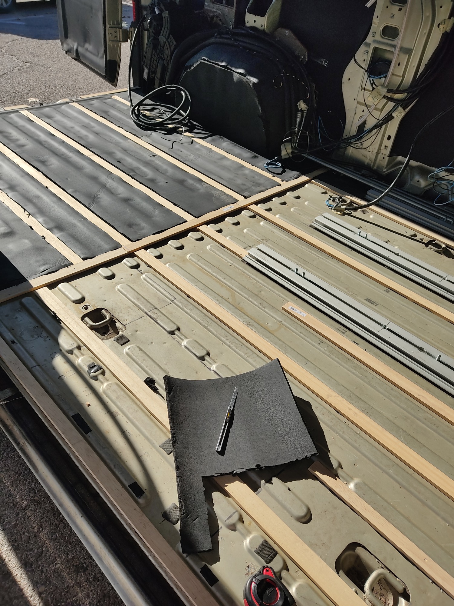

Aislando y rastreando suelo🙃😜
aremaa
los listones no llevan kaiflex debajo ni arriba?
nosotros nos pondremos la semana que viene con este paso, y creo que pondremos kaiflex por todo el suelo, y luego los listones arriba, con tornillo para sujetar a la chapa, asi aseguramos que toda la chapa estara cubierta.
¿que vas a usar para aislar en los nervios?
yetileones
Cita de: aremaa en Noviembre 24, 2020, 12:25:49 pmlos listones no llevan kaiflex debajo ni arriba?
No, no llevan creo que entre el suelo y la madera que ya aisla, aunque poco, es suficiente tambien era para que quedara todo el duelo bien nivelado y a ras de los carriles de el asiento trasero. Los nervios tambien con kaiflex. Un brazo

aremaa
Cita de: yetileones en Noviembre 25, 2020, 12:09:50 pmNo, no llevan creo que entre el suelo y la madera que ya aisla, aunque poco, es suficiente tambien era para que quedara todo el duelo bien nivelado y a ras de los carriles de el asiento trasero. Los nervios tambien con kaiflex. Un brazo
Gracias! Nosotros pensábamos poner kaiflex a todo el suelo y encima los listones y ahí ya el suelo apoyado.
Respecto a los nervios, cómo vas a fijar los cables dentro para que no Bailén?
Nosotros vamos a poner espuma de poliuretano de baja expansion.
Alguien sabe si la de tejas sirve?

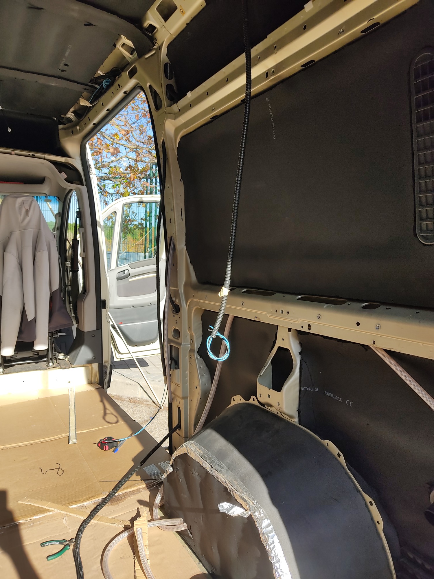

yetileones
Cita de: aremaa en Noviembre 26, 2020, 14:30:10 pmGracias! Nosotros pensábamos poner kaiflex a todo el suelo y encima los listones y ahí ya el suelo apoyado.
Estan metidos en tubo corrugado y agarrados con bridas.

valtasar
Yo de meter espuma meter antifuego
Es cara pero i en el futuro hay queeee hacer algún trabajo de carrocería se agradecerá
yetileones
como dice el compi meter antifuego por si acaso . Y personalmente no voy a meter ninguna espuma solo los cubrire con kaiflex. Un saludete.
