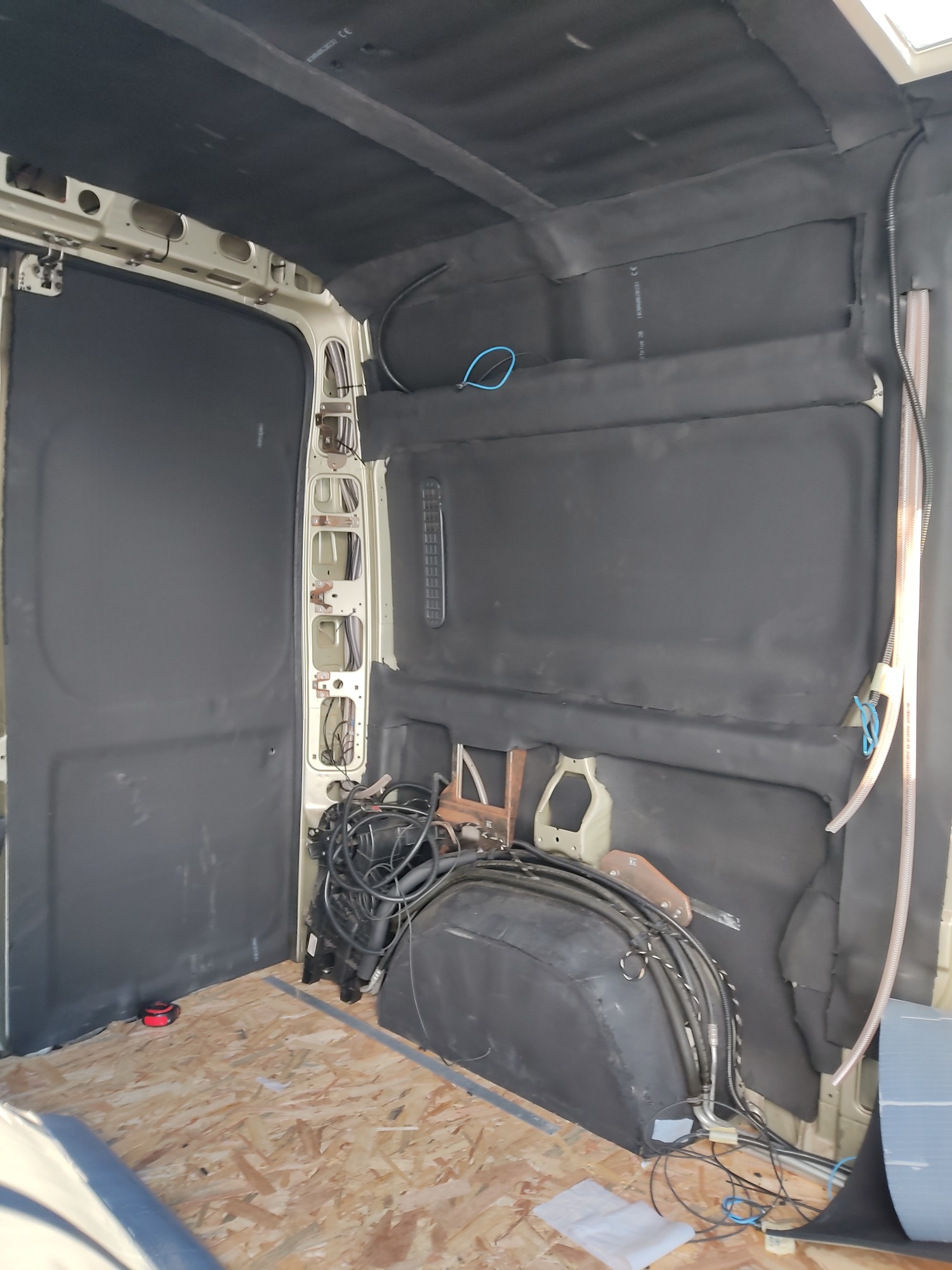

Cita de: eneko en Diciembre 30, 2020, 10:39:17 am
viendo eso... no tienes apoyos rígidos a ninguna parte, pongas lo que pongas te va apoyar sobre una superficie deformable como es el aislante elastómero... osea, no tienes nada garantizada la estabilidad estructural del interior q hagas.. ni a largo plazo.. ni a medio... amén de que si aplastas el elástomero deja de hacer su función...
A nosostrxs el homologador nos recomienda no poner kaiflex en las vigas donde vayamos a panelar para que queden bien fijadas, y compensar aislandolas por dentro. Pero estoy viendo muchos bricos de peña que forra todo, algunos en las vigas con menos espesor... ???
Supongo que es una cuestion de decidirse ailamiento/estabilidad
Y que se aconseja en estos casos para rastrelar la furgoneta? Si he entendido bien, al rastrelar, atornillas los listones de madera a los nervios, pero al estar sobre el Kaiflex, lo aplastas, entonces, que haces? Pegas los listones? Eliminas el Kaiflex donde vaya el listón para asi, atornillarlo directo al nervio y después lo tapas con Kaiflex? 🤔
Muchísimas gracias de antemano!
