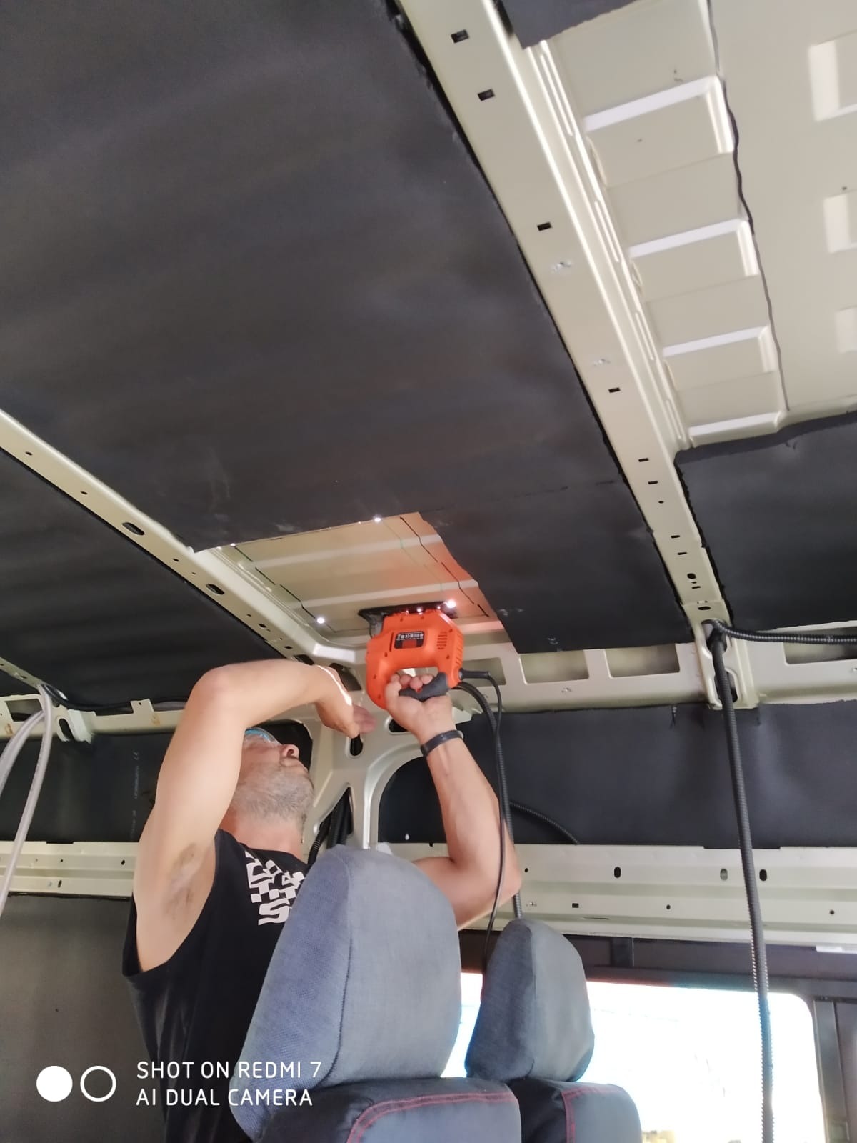

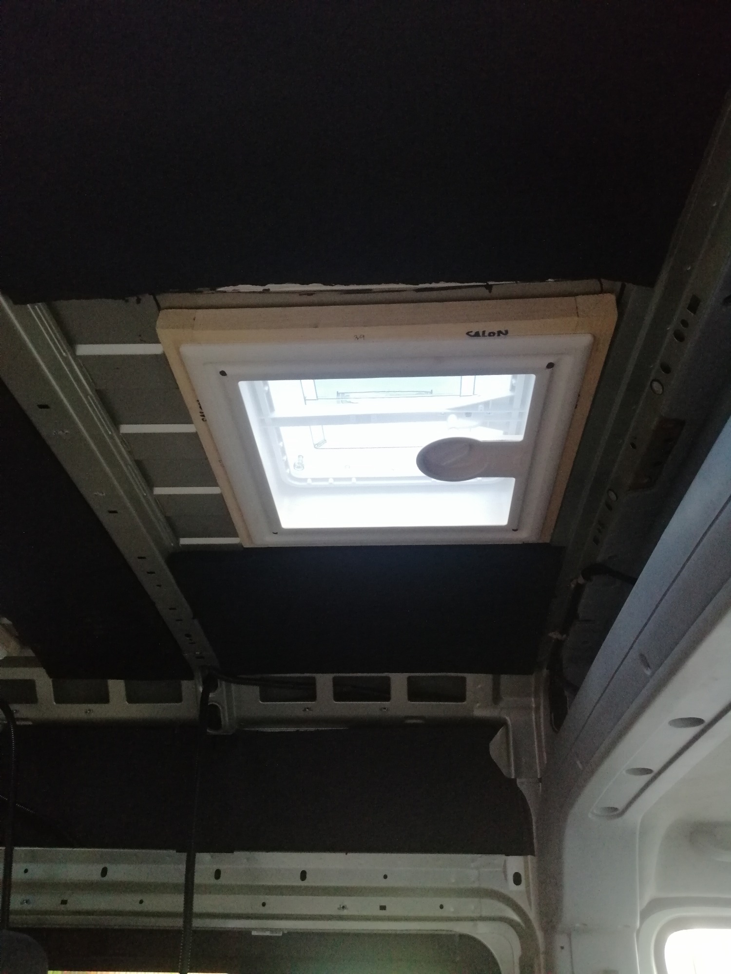

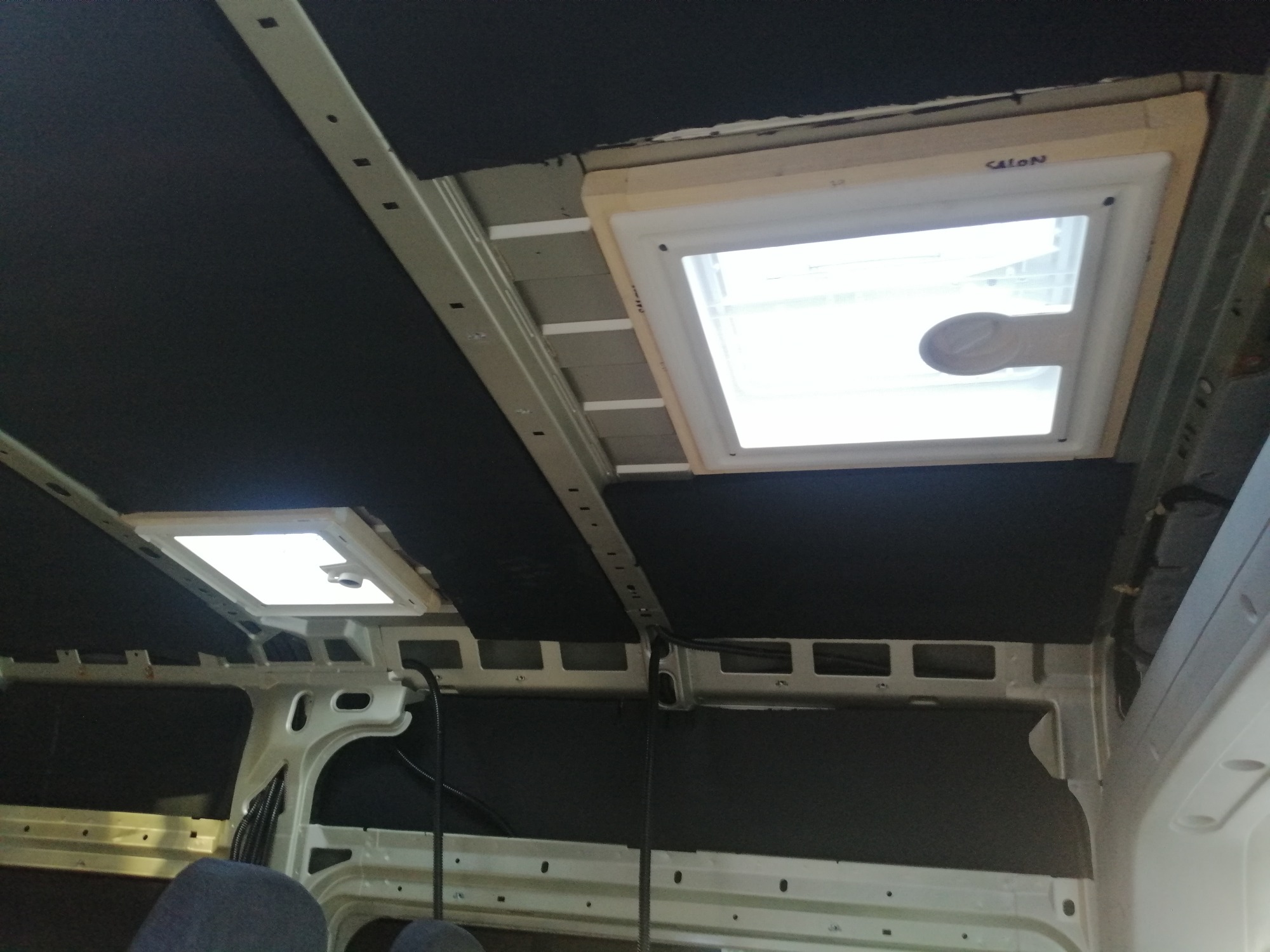

Vamos un poco mas con las claraboyas 😜😁
llovarro
Que chulada!! Y que venga como turismo todo un puntazo, para temas ITV y velociades ¿que tamaño es? L2H2?

yetileones
Agosto 21, 2020, 10:55:52 am #20 Ultima modificación: Agosto 21, 2020, 11:01:45 am por yetileones

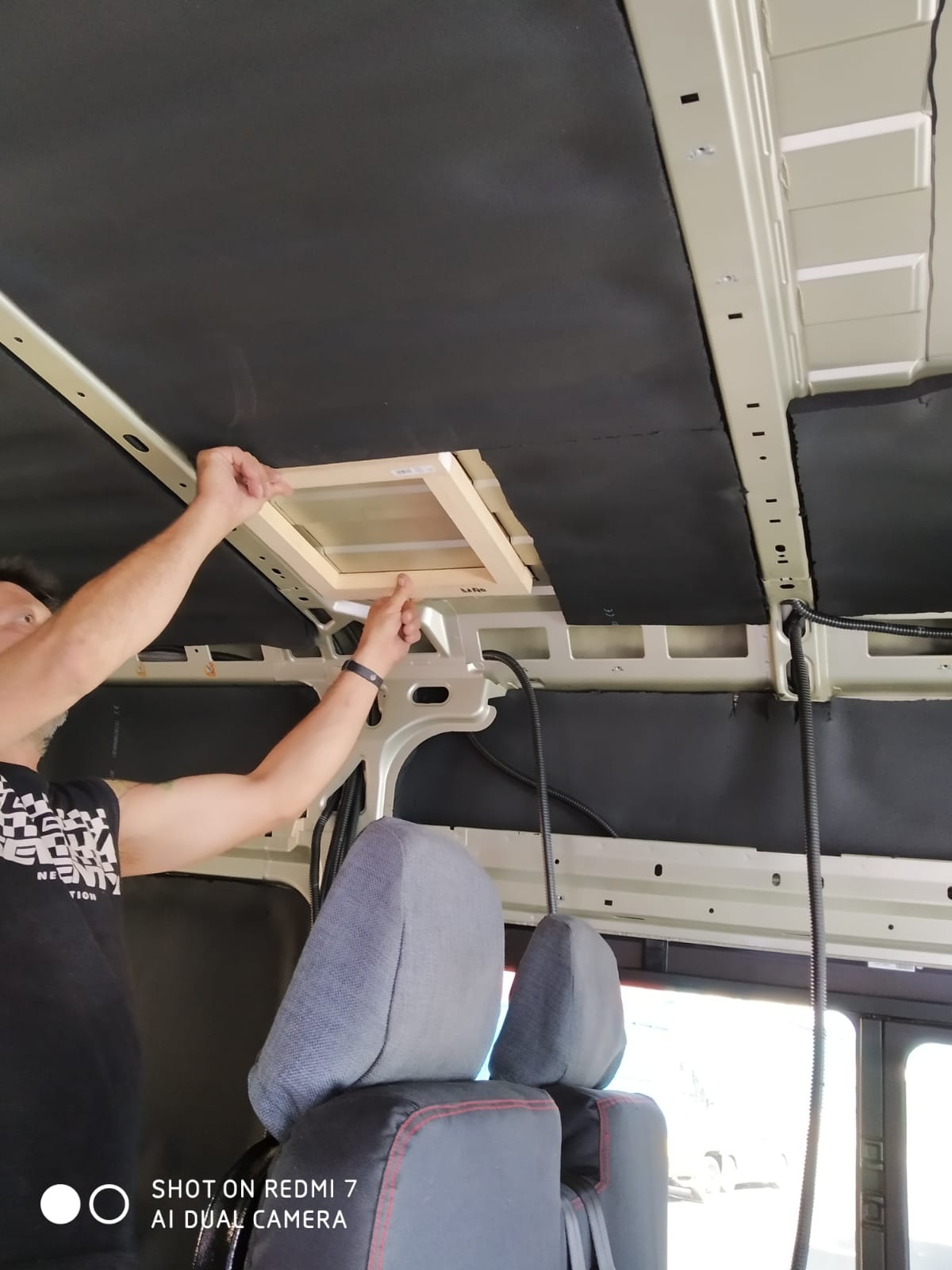

Unas fotos mas😜 luego pongo con sellante finalizado, la verdad creia que seria mas dificil.

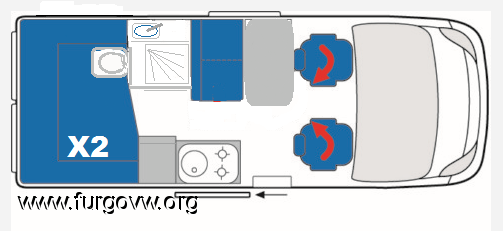

¿podrias poner un plano de como tienes pensado hacer la distribucion?
yetileones
Cita de: llovarro en Agosto 21, 2020, 11:09:39 am¿podrias poner un plano de como tienes pensado hacer la distribucion?
Mas o menos asi

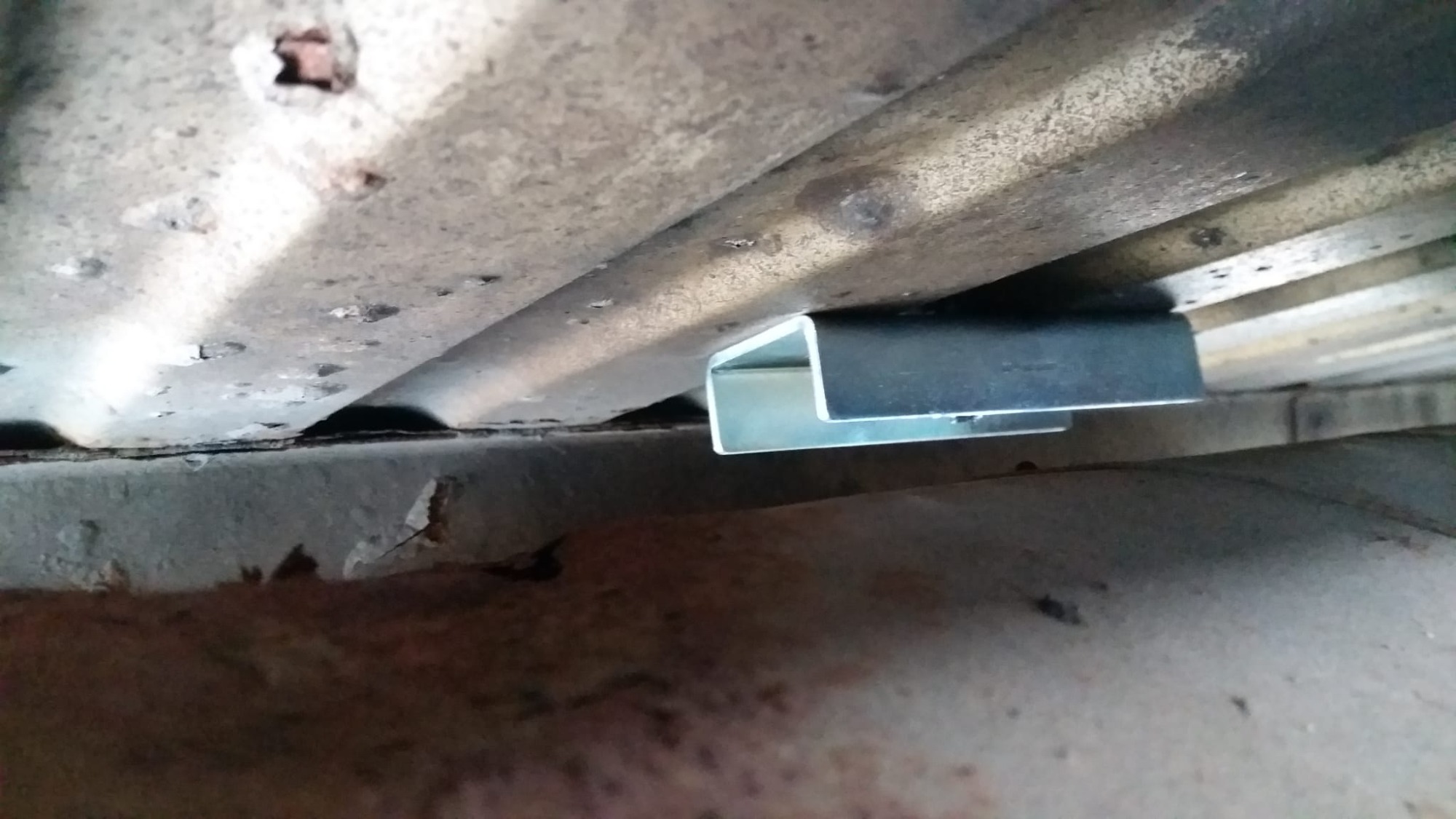

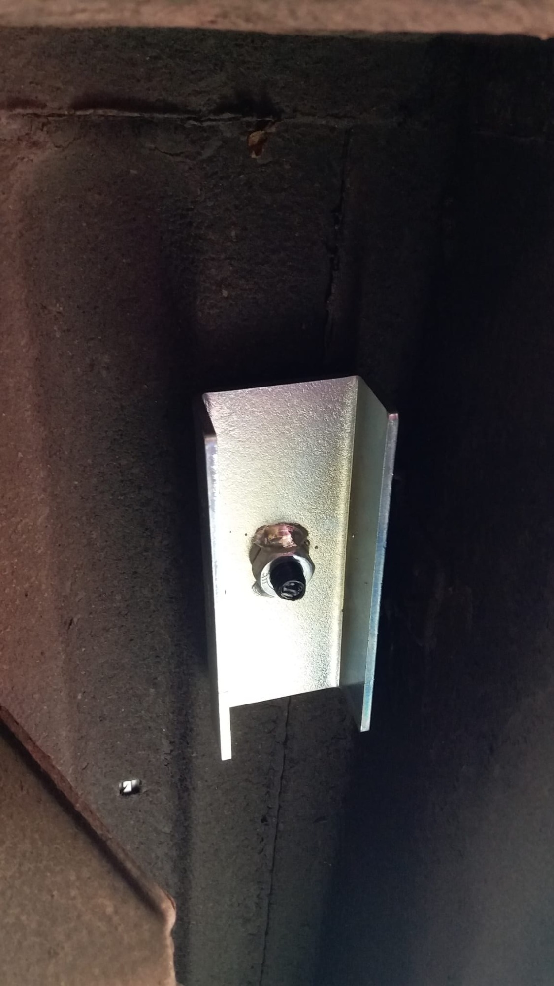

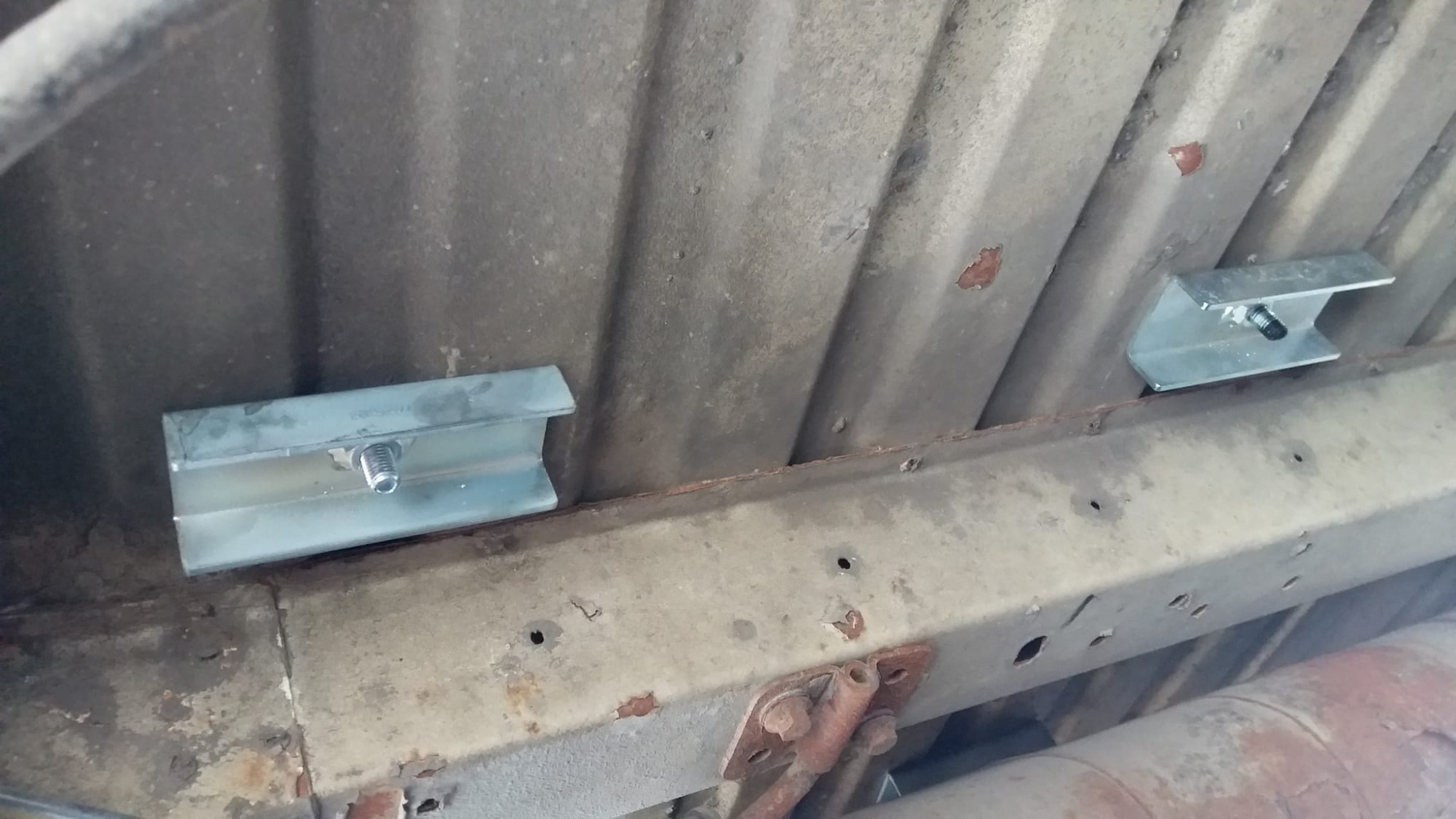

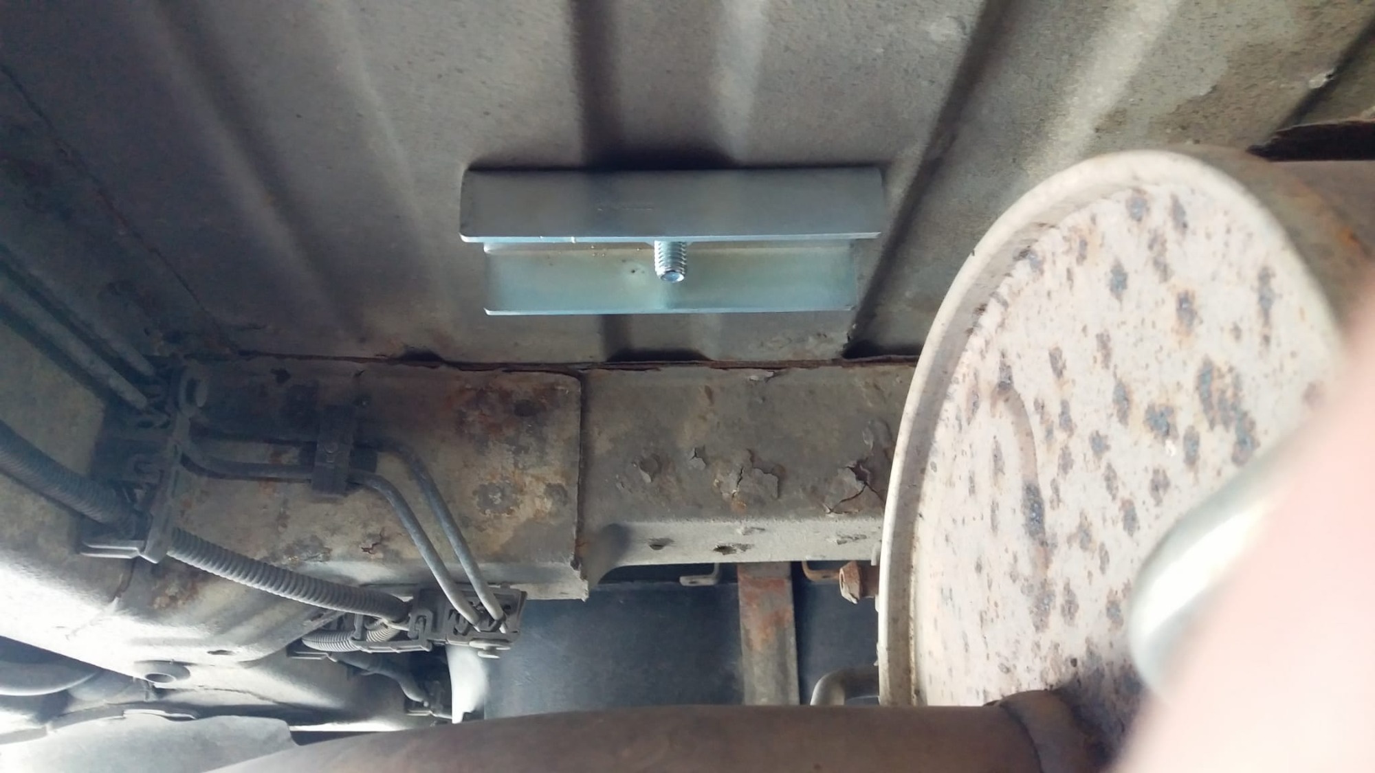

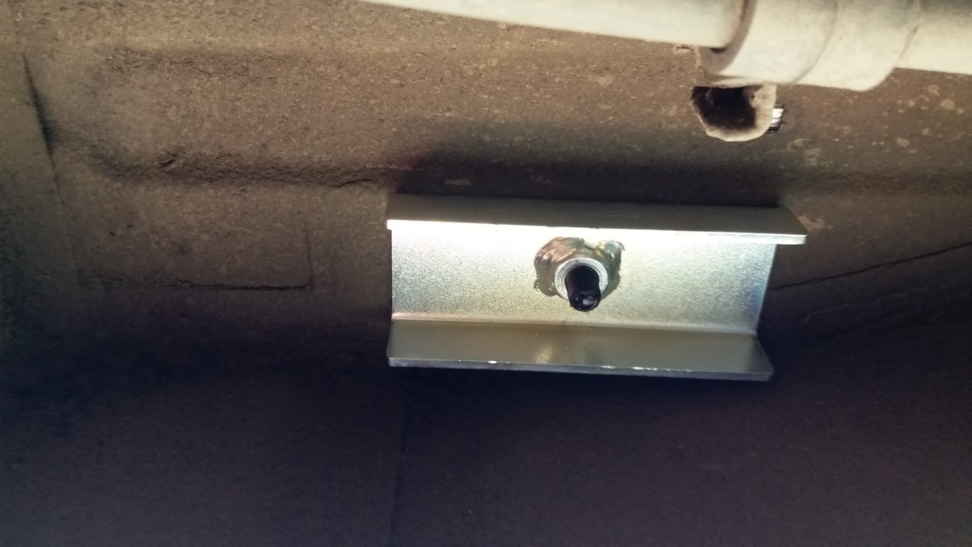

Cita de: yetileones en Agosto 17, 2020, 12:28:34 pm
Adjunto fotos de los soprte de Okb por debajo para que os hagáis una idea, los taladros me parece que min 300mm y max 600mm de los estremos.
¿Has pensado que depósito de aguas grises vas a poner?   Yo entraré pronto en esa fase y no se si las pletinas de la OKB molestarán o no.  Yo había pensado poner el específico de 90 Litros.

Cita de: Alberto 577 en Agosto 21, 2020, 11:53:16 am¿Has pensado que depósito de aguas grises vas a poner?   Yo entraré pronto en esa fase y no se si las pletinas de la OKB molestarán o no.  Yo había pensado poner el específico de 90 Litros.
Por lo que miramos no deben molestar al especifico de 90 l yo voy a poner ese.

Cita de: yetileones en Agosto 21, 2020, 10:55:52 am
Wow, meterse a hacer ventanas en el techo, para mi es nivel Dios. Hace años tuvimos una T1 a la que habían intentado convertir en modelo "Samba", 8 ventanas en el techo, preciosa. Hasta que un día nos agarro una tormenta en la selva y empezó a llover por las 8 ventanas :)
Alucinante trabajo el tuyo!!!
No me cuentes lo educado que estas, cuéntame cuanto has viajado.
yetileones
Cita de: kikin1 en Agosto 21, 2020, 17:06:56 pmWow, meterse a hacer ventanas en el techo, para mi es nivel Dios. Hace años tuvimos una T1 a la que habían intentado convertir en modelo "Samba", 8 ventanas en el techo, preciosa. Hasta que un día nos agarro una tormenta en la selva y empezó a llover por las 8 ventanas :)
Gracias, no es tan dificil medir y sellar bien 😜😜

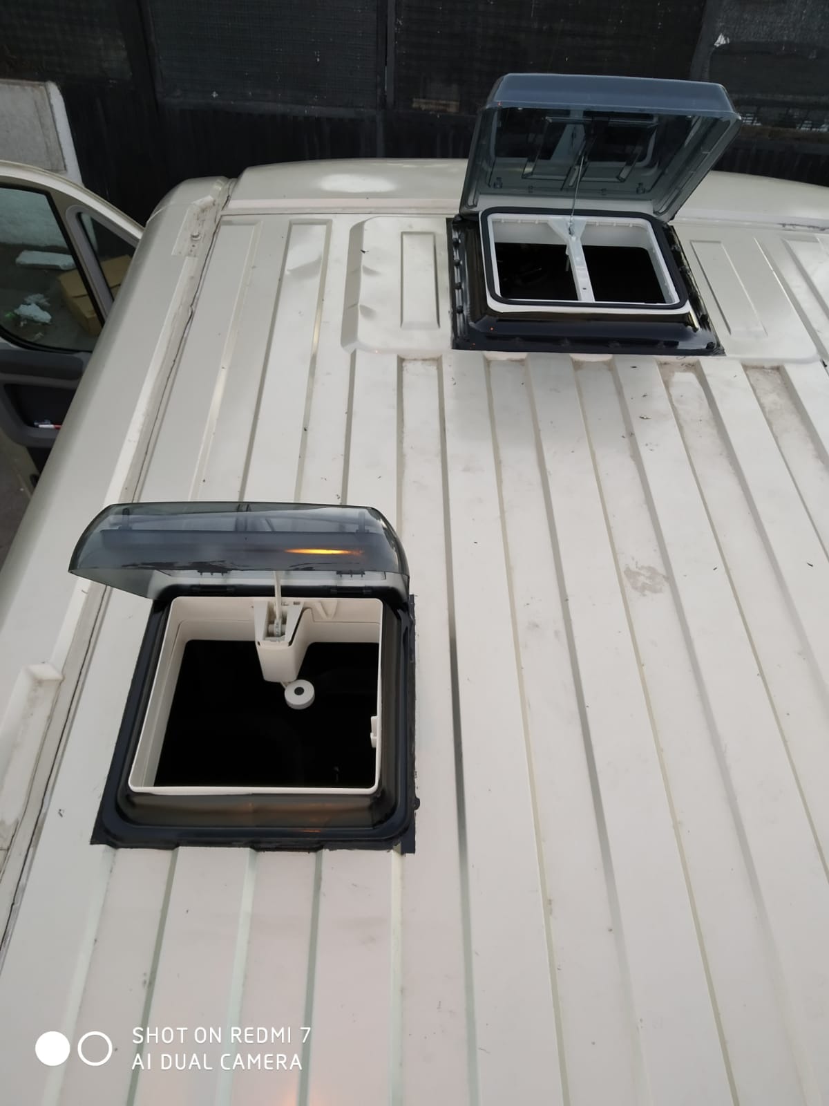

yetileones

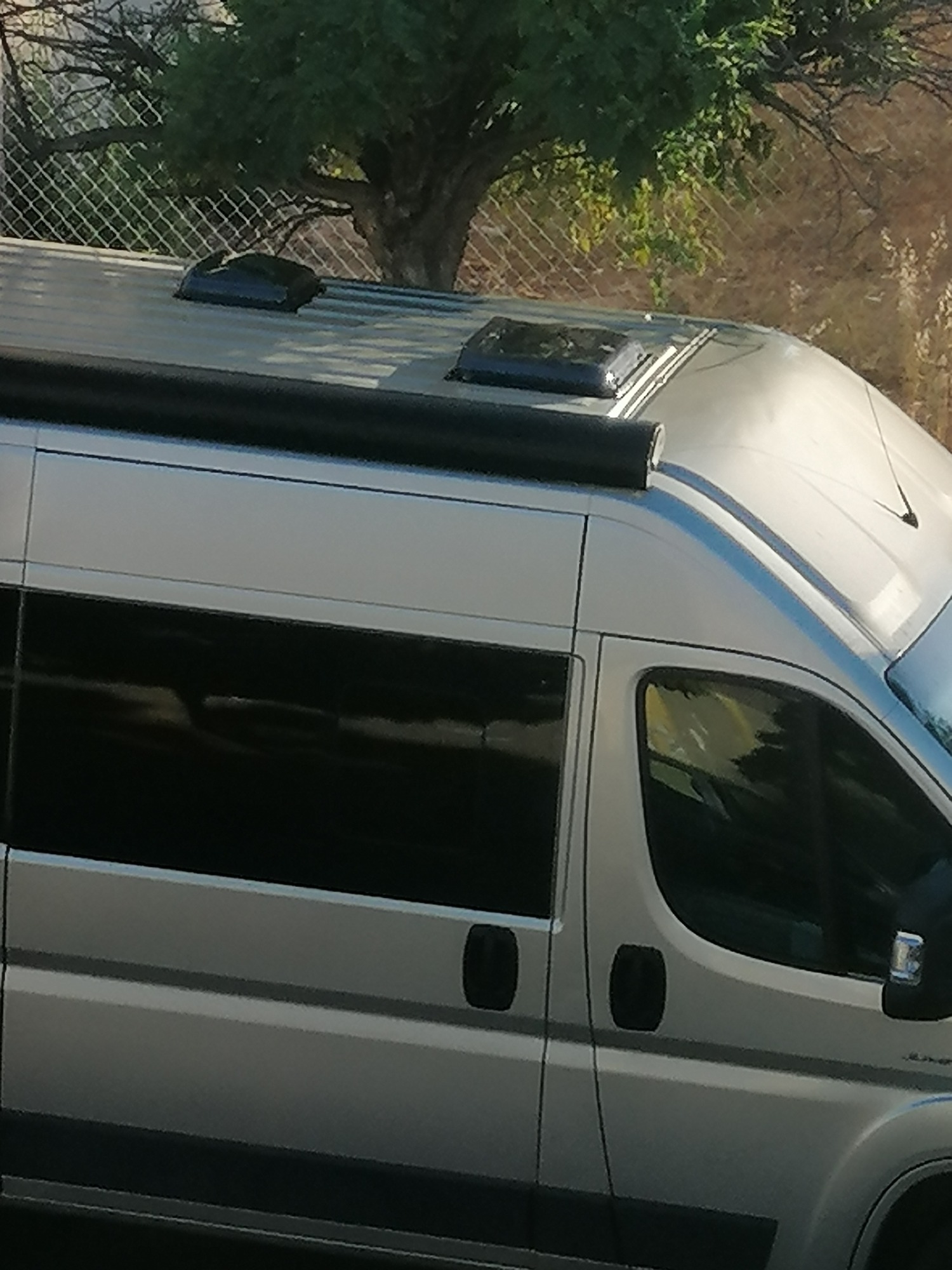

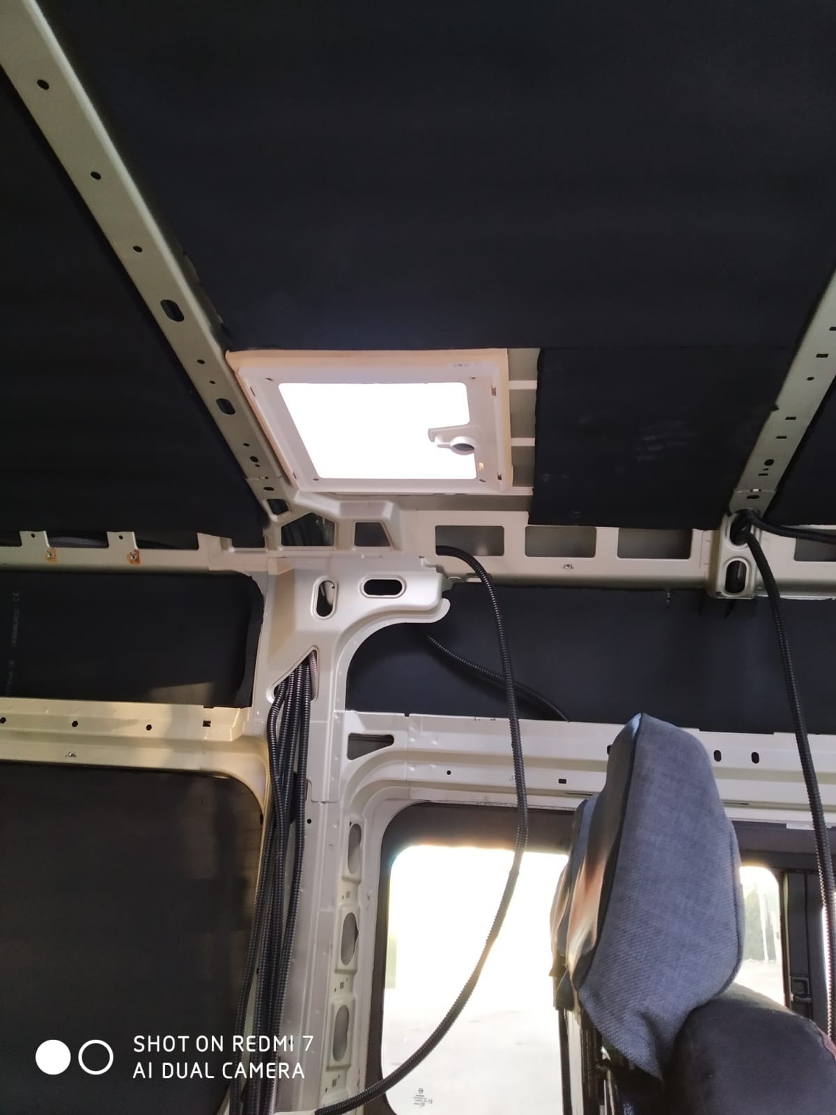

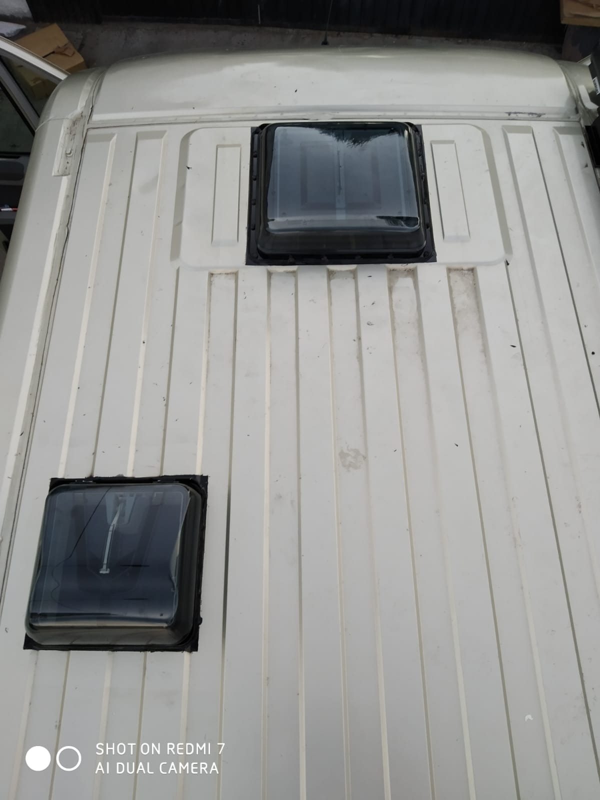

La claraboya ya estan, con un pequeño toke, pintadas en negro el exterior😜😁. A por masss
