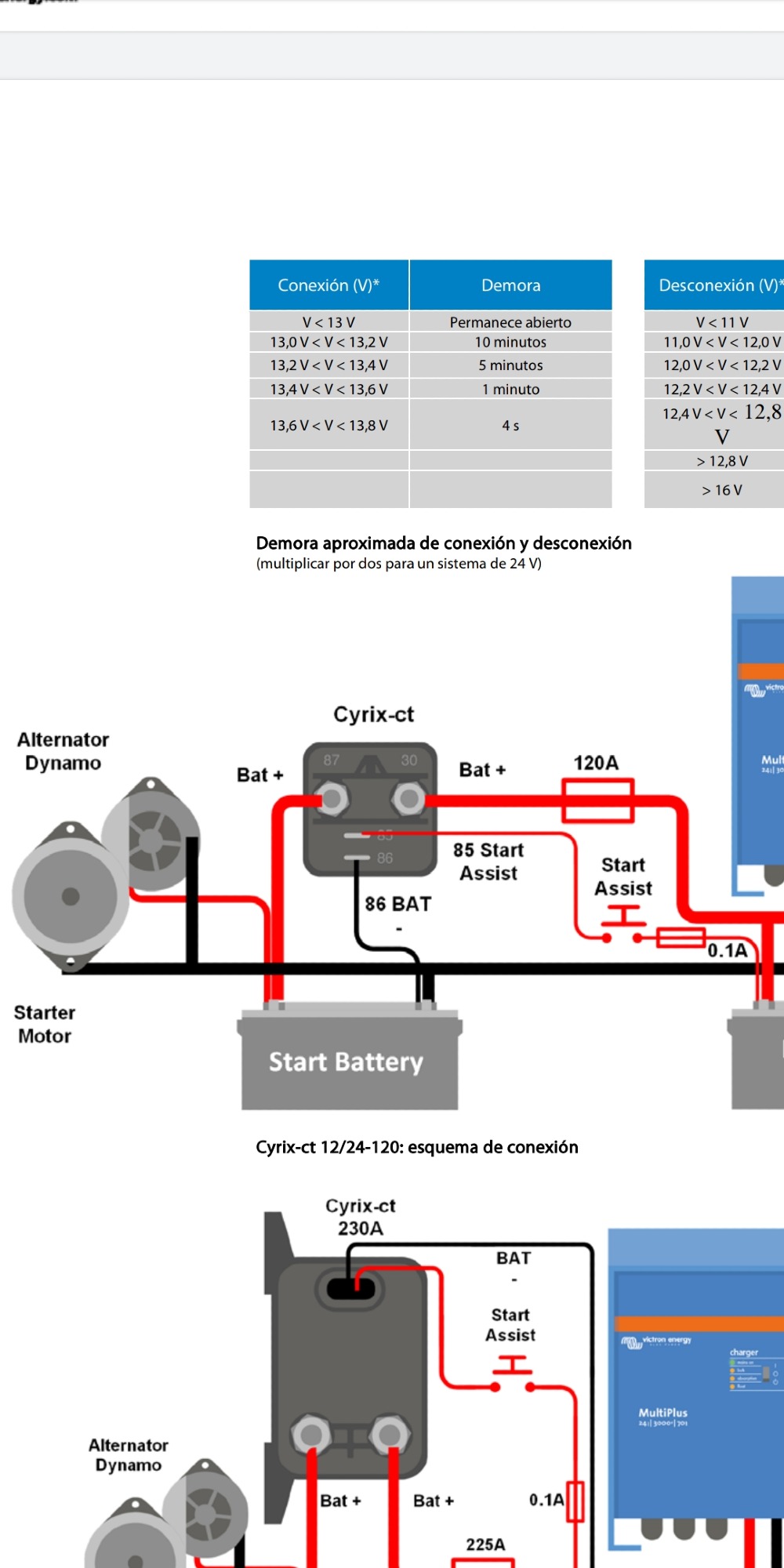

Hola no hablamos quizas de otro rele. Yo veo en su propia web la instalación y sale claro que la patilla 87 va a la bateria principal
aghast
Cita de: monty en Junio 05, 2020, 20:41:44 pmHola no hablamos quizas de otro rele. Yo veo en su propia web la instalación y sale claro que la patilla 87 va a la bateria principal
Así es monty.
El Cyrix va el 87 a la batería motor.
Lo que yo comentaba era en respuesta a Kiyo74. De ahí que citase su respuesta.

Cita de: aghast en Junio 05, 2020, 20:58:38 pmAsí es monty.
no, no es así, que puede ir así porque indistintamente va a funcionar, es otra cosa, pero el 30 es batería de arranque, el que ha echo el esquema se la sopla, también puedes poner el negativo entre el 87 y el 30 y el positivo fijo y va a funcionar igual, pero estará mal
recalco para que se vea
cualquiera que se fije en el esquema puede ver que ese esquema no esta diseñado para la carga de la batería auxiliar desde el motor sino todo lo contrario, puesto que esta comandado desde la batería auxiliar sin tener en cuenta para nada el estado del motor
es un esquema hecho para cargar la batería de motor desde la auxiliar, pero sigue estando mal en su nomenclatura, porque en un esquema eléctrico solo vamos a ver lineas símbolos y números, y si pone 30 va a batería de motor
como por lo que dice la descripción del relé no es un simple relé sino que lleva una programación electrónica interna, si pretendemos cargar la auxiliar desde el alternador, el 30 tendrá que ir a batería de motor y el relé estará comandado por la señal D+ del alternador o por un interruptor a voluntad
y si no que se hubieran inventado otro numero para inscribir en el relé

Buenas, lo siento pero no me aclaro... Entonces debería de invertir los cables!!!Te refieres que así funciona pero no correctamente porque esta invertido??
Estando asi montado el 87 a principal a mi me carga la principal a la secundaria sin problemas

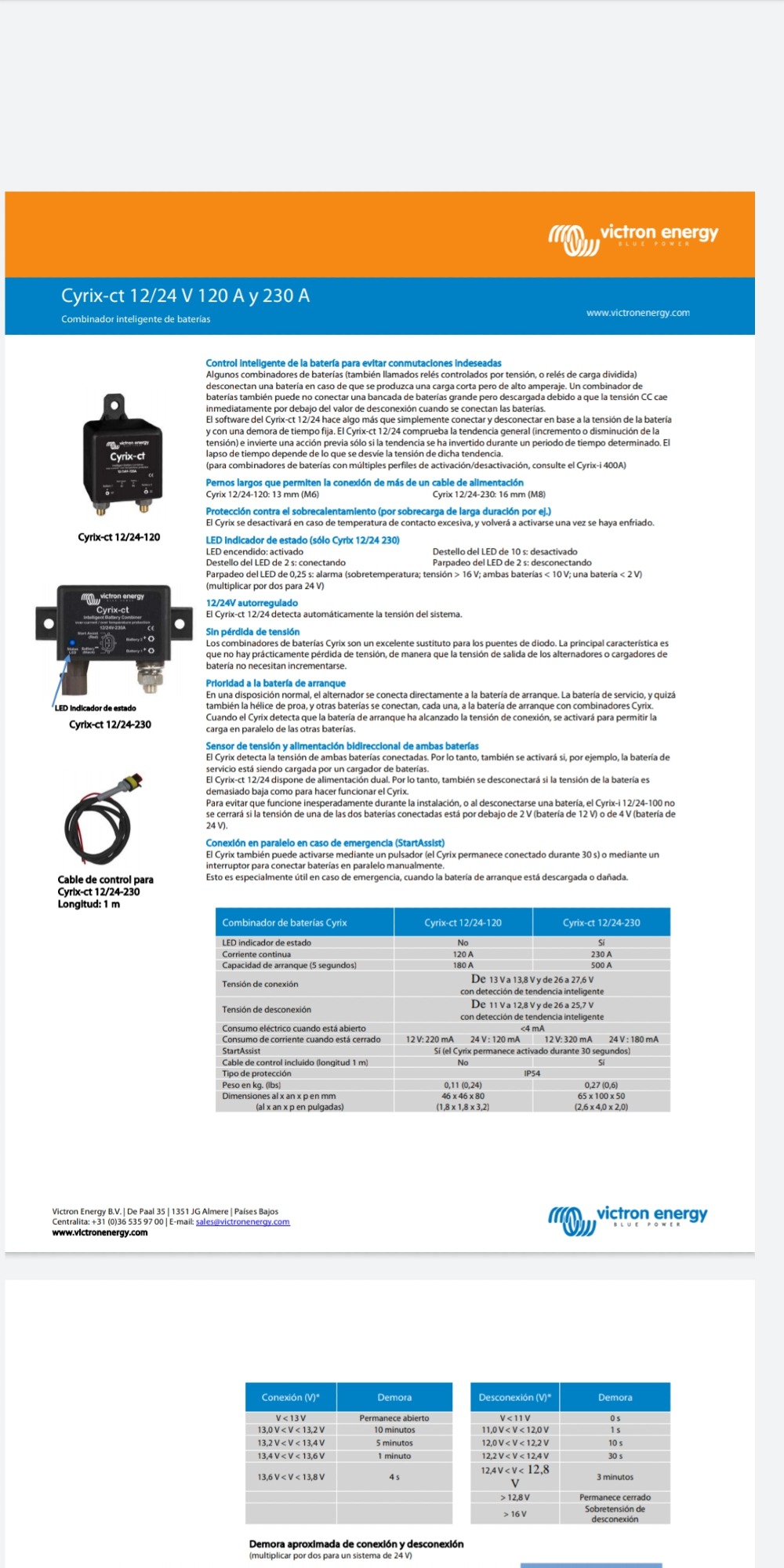

Cita de: abasel en Junio 06, 2020, 00:22:39 amcomo no es automático en principio es indistinto o no porque en la tabla veo unos valores de conexión y desconexión, pero lo correcto es que pongas el 30 a la batería de motor
tampoco me he había preocupado de mirarlo anteriormente porque yo tengo automático (con el 30 a batería de motor)
Pero este rele es automático
abasel
ok, es bidireccional y automatico, al verle 85 y 86 he pensado que necesitaba activación
lamento haber creado confusión, pero en todo caso yo pondría el 30 a batería de motor

Cita de: abasel en Junio 05, 2020, 23:46:46 pmno, no es así, que puede ir así porque indistintamente va a funcionar, es otra cosa, pero el 30 es batería de arranque, el que ha echo el esquema se la sopla, también puedes poner el negativo entre el 87 y el 30 y el positivo fijo y va a funcionar igual, pero estará mal
Buenas abasel.
Te doy toda la razón en cuanto a la nomenclatura o numeración de los bornes. De hecho así lo especifica su norma DIN correspondiente, pero yo tengo la mala costumbre de hacer caso a los manuales de los fabricantes.
Si el manual del fabricante especifica un tipo de conexionado, al menos yo, lo respeto.
Si hay algún problema a posteriori ya se encargarán ellos de dar explicaciones porque así lo especifica su manual.
En el caso concreto del Cyrix, al ser bidireccional supongo va a trabajar exactamente igual de una forma que otra, por lo que creo que no hay ningún problema en hacer el conexionado según los esquemas del fabricante.
abasel
si es cierto, tenéis razón no había leído las especificaciones propias del relé, aunque personalmente no me convence
