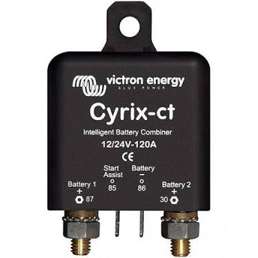

Me han puesto el victron ct120 y ya solo faltaba que tambien este pegado...
También veo el esquema del rele y es diferente ya que la patilla 87 va a principal y la 30 a secundaria imagino es correcta la instalación si asi lo indica fabricante
abasel
el 30 va a la principal, si el relé esta unido las dos baterías te darán el mismo voltaje, si dan diferente no esta unido

Ok. El voltaje es diferente solo veo continuidad pero creo que puede ser asi.
Me puedes confirmar por favor si en este rele también debería de ir al 30 la bateria principal interpretó que segun la imagen el 87 va a la principal pero tengo dudas. Vaya me lo hayan montado al reves...
Saludos y gracias
abasel
http://www.lambda-automotive.es/files/cursos/elec_aplicada/videos/72552.pdf
en lo que yo se el 30 siempre es cable directo a batería principal
pero si es un relé accionado por señal o interruptor igualmente va a cortar indistintamente donde lo conectes
Kiyo74
El relé es un interruptor. Da igual el orden en el que se conecte los terminales 30 y 87....

aghast
Cita de: Kiyo74 en Junio 05, 2020, 16:48:00 pmEl relé es un interruptor. Da igual el orden en el que se conecte los terminales 30 y 87....
https://www.furgovw.org/foro/index.php?msg=4172240
Diría que en un relé normal sí que da igual, pero en un relé automático Nagares no. El terminal que hace la lectura de conexión/desconexión es el 30.
aghast
Cita de: monty en Junio 05, 2020, 16:09:07 pm
Saludos y gracias
Al parecer, en las instrucciones del Cyrix CT indica que es un relé bidireccional. La batería que tenga un voltaje "X" cede carga a la otra sea batería motor o auxiliar.
Kiyo74
Cita de: aghast en Junio 05, 2020, 19:38:53 pmDiría que en un relé normal sí que da igual, pero en un relé automático Nagares no. El terminal que hace la lectura de conexión/desconexión es el 30.
Esto no lo dijeron en el hilo que aporté...
Kiyo74
Cita de: aghast en Junio 05, 2020, 19:42:53 pmAl parecer, en las instrucciones del Cyrix CT indica que es un relé bidireccional. La batería que tenga un voltaje "X" cede carga a la otra sea batería motor o auxiliar.
Cuando ocurre eso?
