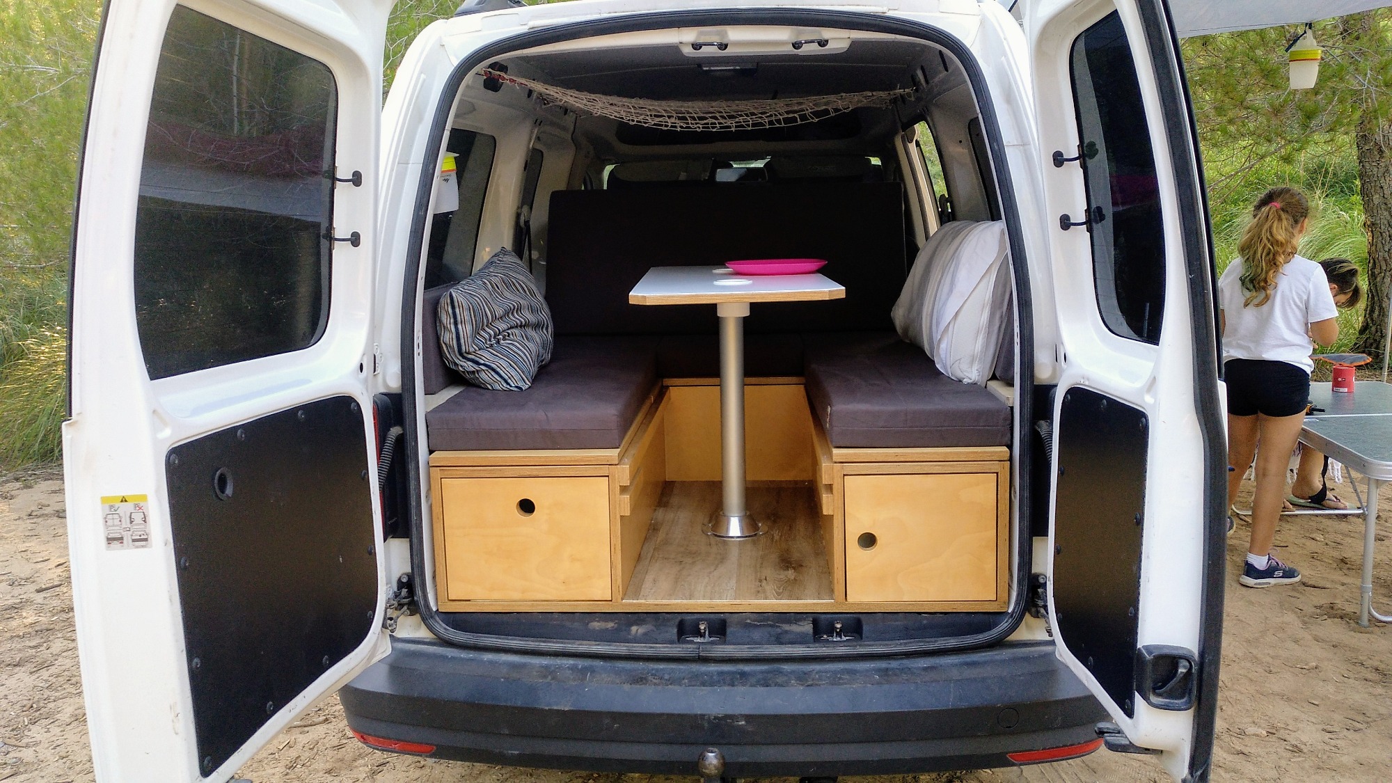

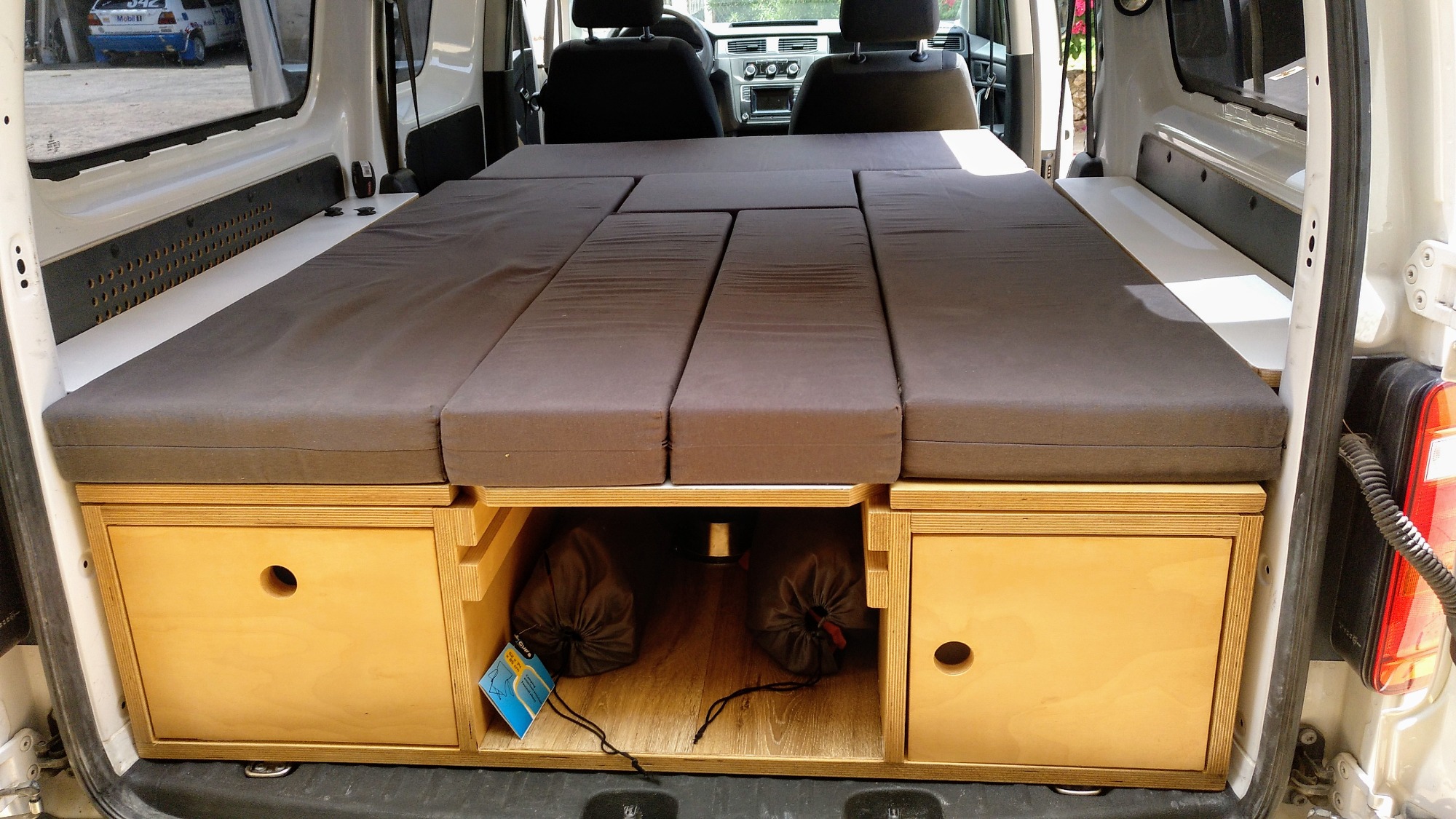

Bueno,hoy e empezado a comprar cositas,para ir teniendo un poquito de todo en las salidas que hagamos,en general teníamos un poco de todo porque siempre nos a gustado ir de excursión ,acampada,etc,primera cagada que e hecho al hacer el mueble,no tuve en cuenta la altura del mueble solo miraba que me quedara a la altura de los asientos traseros cuando estan reclinados para la cama,pero podria haber metido unos suplementos,ahora encontrar una nevera que haga 30cm de altura me va costar,e encontrado unas de 25l.de esas de corcho pero no se,ya veremos a ver si me pongo a buscar y encuentro algo que me vaya bien.e comprado una red de 1.20 x2 para poner en el techo para tener mas espacios para almacenar, mañana me liare a ver qué tal see da.

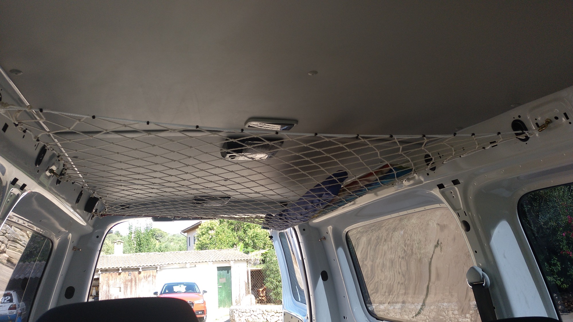

Junio 07, 2020, 15:51:18 pm #31 Ultima modificación: Junio 07, 2020, 18:07:58 pm por Pedro_75

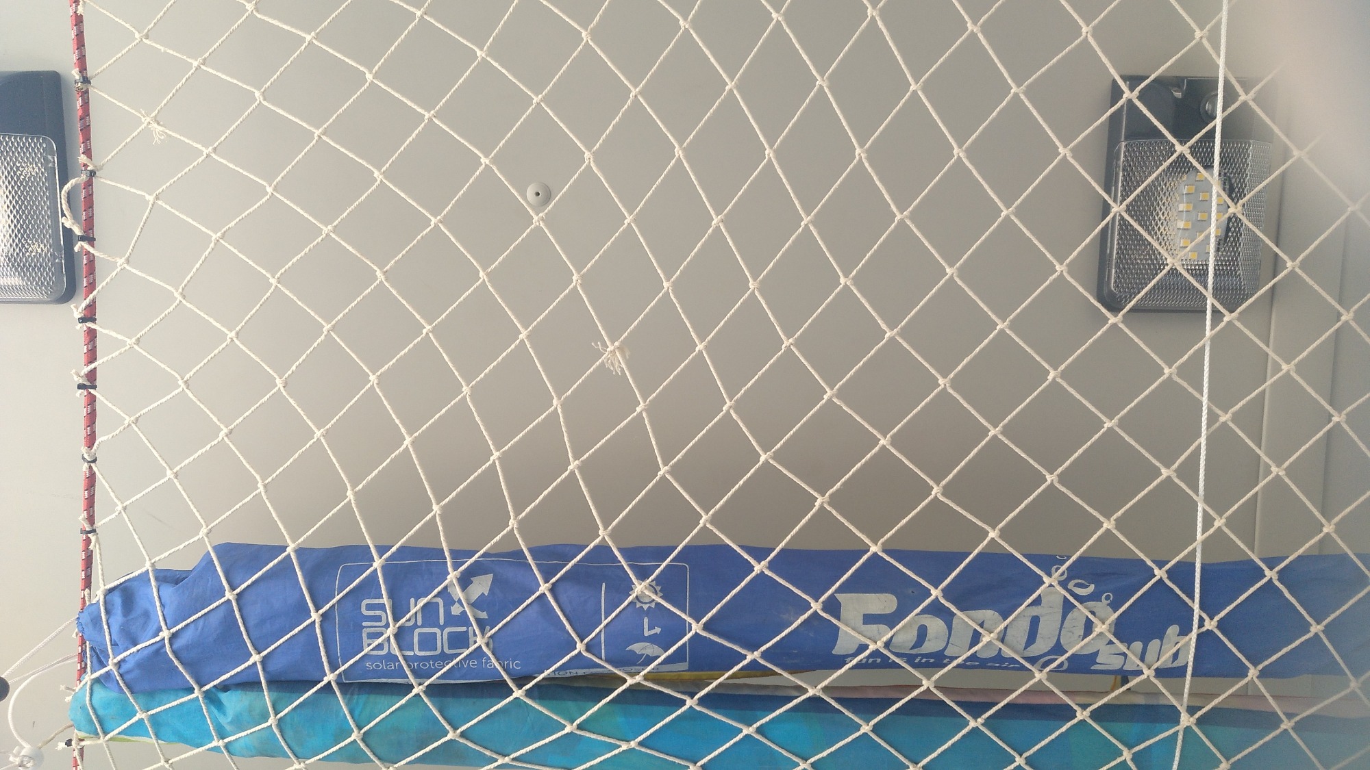

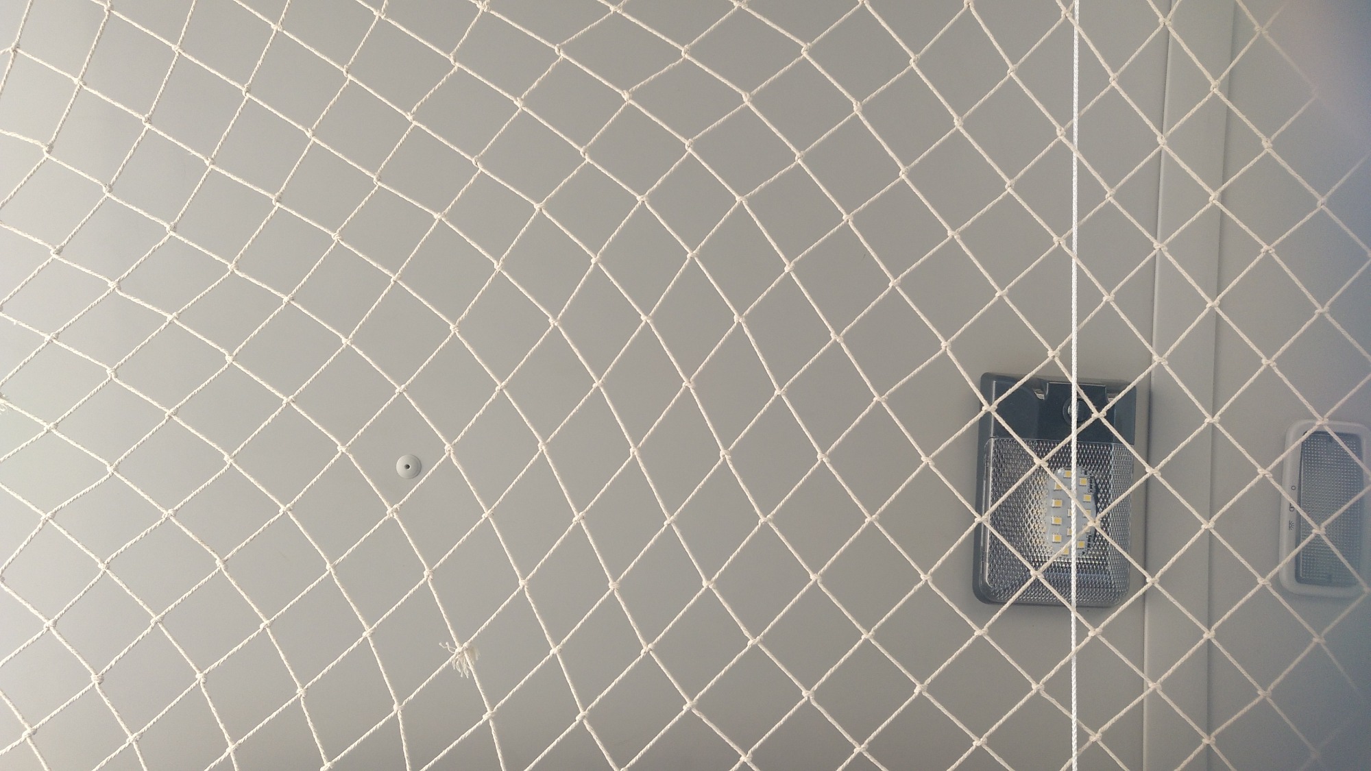

Bueno hoy me liado a poner la red para llevar cañas de pescar ,sombrillas,remos cositas que ocupan i pesan poco,lo e hecho con una red de pesca que compre en los chinos,cuerda elástica muchas bridas y mucha paciencia,vaya currazo, espero que me sea útil,lo e hecho asi porqué con las redes portaequipajes no me coincidian las medidas.

Moncete
Te está quedando genial. El mueble es perfecto

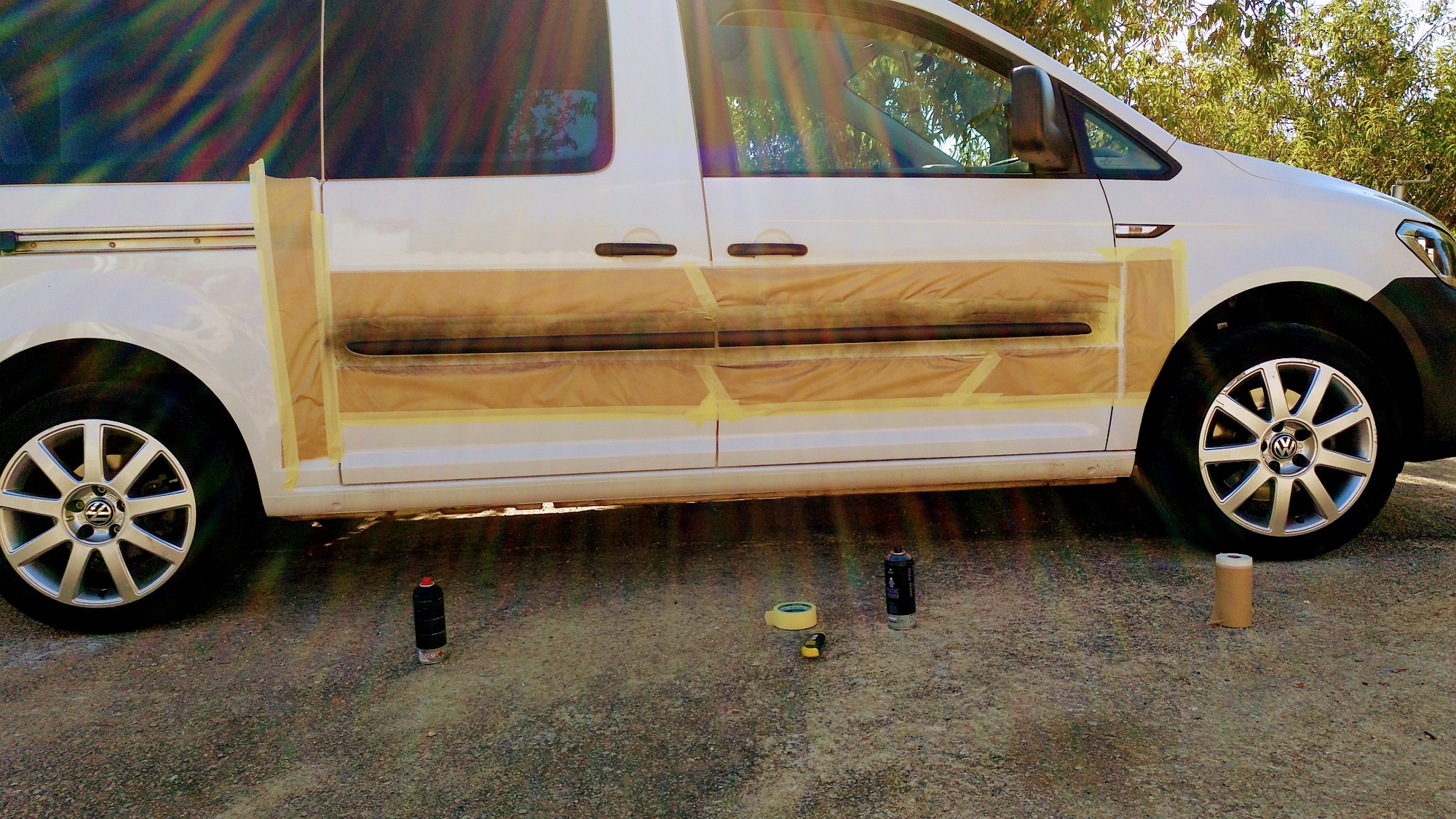

Pedro_75
Hoy me e liado a pintar las molduras que estaban gris tirando casi blanco, parece que la fugo se la compre a unos alemanes pero hay bastantes piezas chinas porque no tiene ni cuatro años la furgo y llevaban desteñidas hacia mas de un año,eso si cuando la pagué el precio no era chino,en fin me entretenido un buen rato.

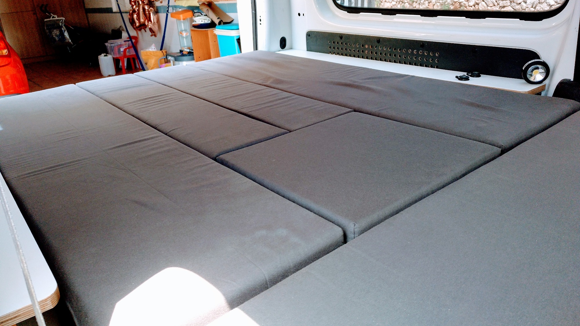

Pedro_75
Como este finde ya nos han llegado los colchones para la furgo primera salida seria finde de montaña y playa lo pasamos muy bien,y cuelgo unas fotillos para alegrarnos la vista,ya sitio bonito,hacia siglos que no iba.espero que os gusten!.

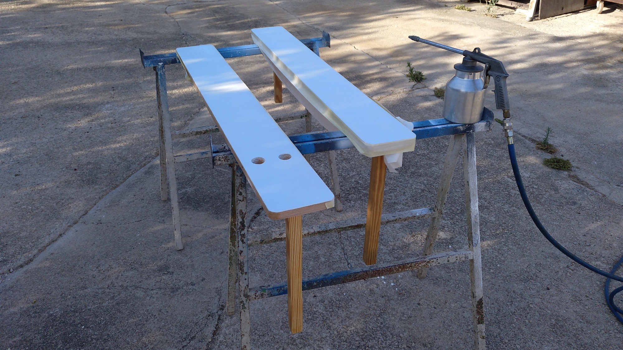

[img]/foro/galeria/fotos/pedro75/img20200625193918725.jpg[/img

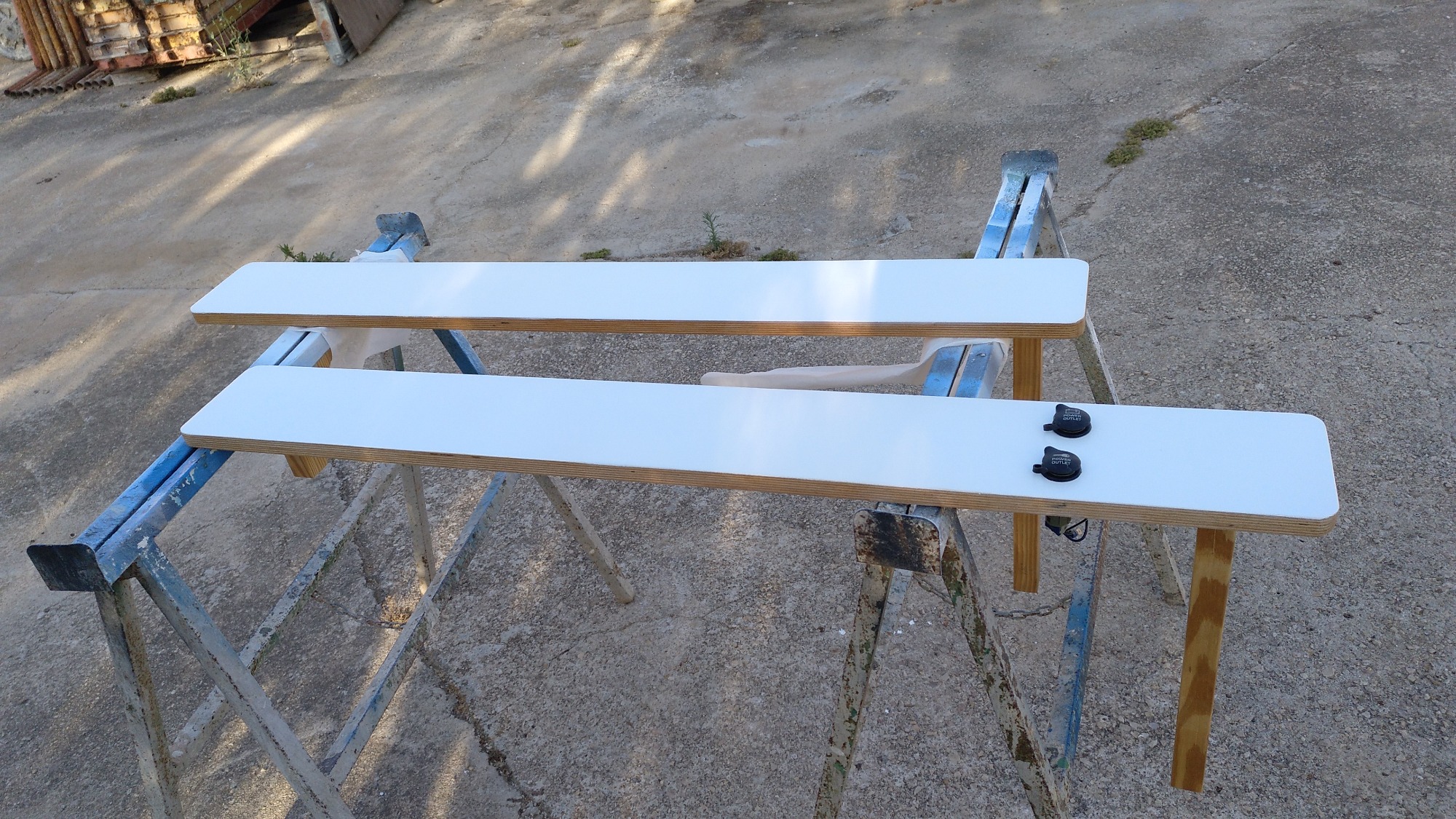

Unas nuevas  maderitas que me hice la semana pasada,el sábado antes de salir, deprisa y corriendo las monte provisionales y dieron el resultado que esperaba,la pistola para pintar no es homologada pero a quedado muy aceptable😅😅 Ya enviare fotos de como queda montado ,esto lo llevare fijo siempre ya que no me molestan.
Pedro_75
Ahi tenemos ya las maderitas laterales pintadas fijadas y furgo lista para salir otro finde, buen fin de semana a todos!!💪💪
