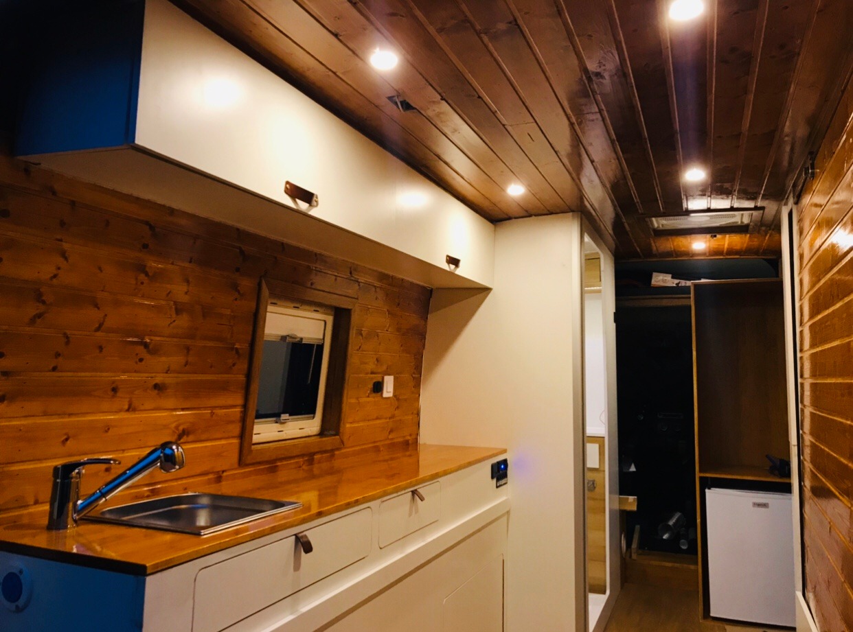

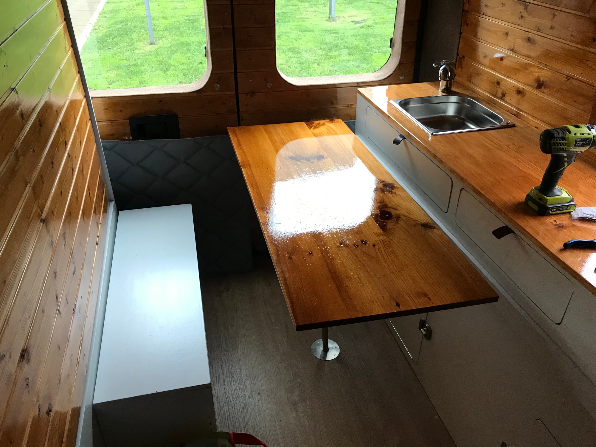

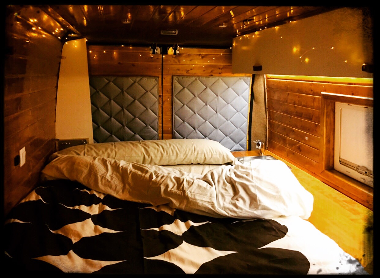

Muy buenas. Soy luisma desde Asturias, y os presento mi furgo, una fiat ducato maxi, L3H2 2.3 del año 2012, la compre en mayo de 2019 con 170.000 km, y despues de mucho curro, rompederos de cabeza y vueltas, aqui os presento el resultado. La furgo aun no esta homologada debido al paron que nos ha supuesto a todos esta pandemia. Esperemos que pase pronto y la pueda disfrutar.

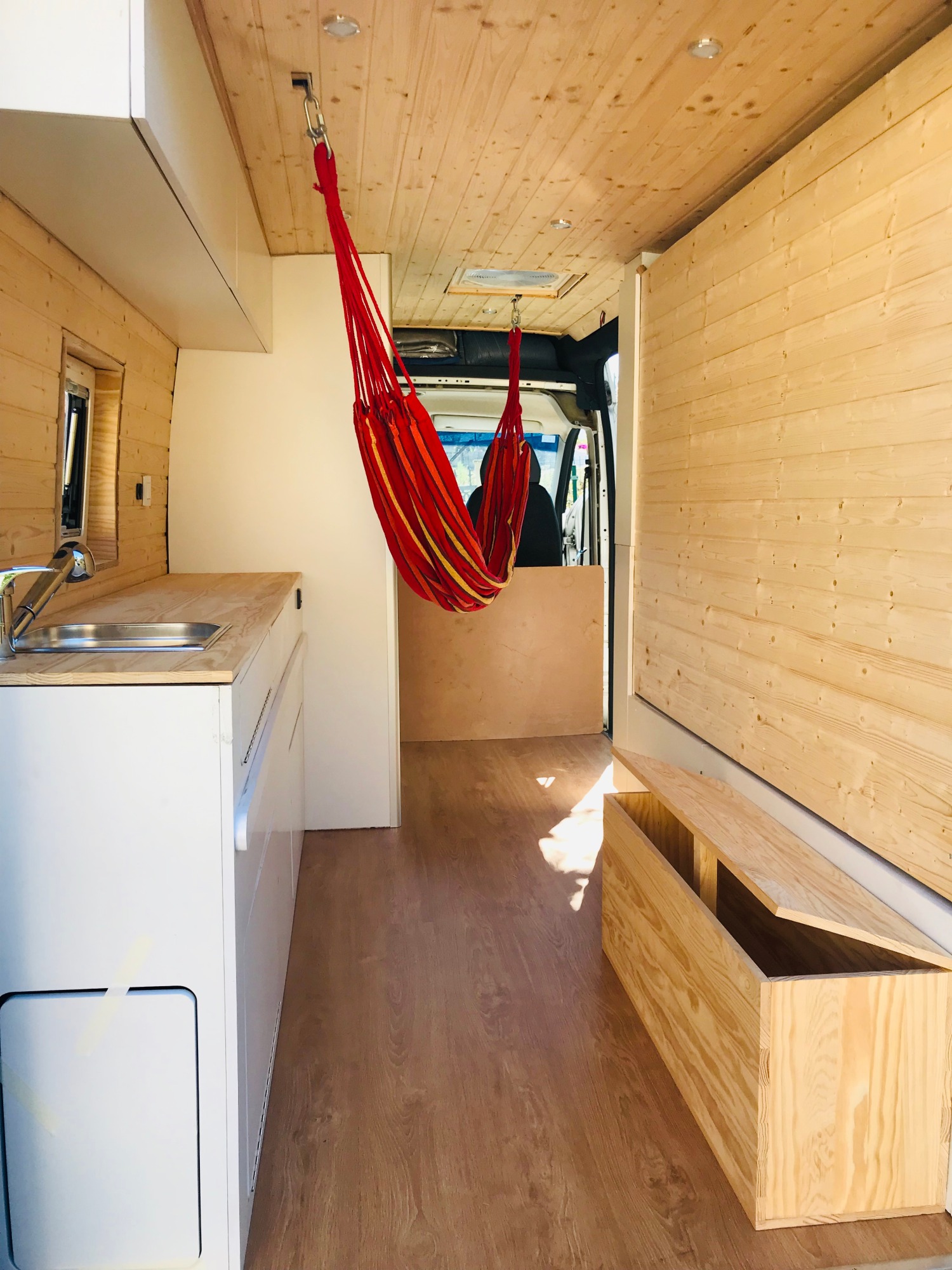

Si pusieras un grifo plegable que se escamoteara dentro del fregadero podrías tener una cama de casi 2 mts. de ancha aprovechando la encimera esa que tienes ¿no?
En la hamaca se tiene que estar dabuten.
Curiosa distribución, buen trabajo.

Me gusta la distribución de la furgo. Se sale de lo habitual

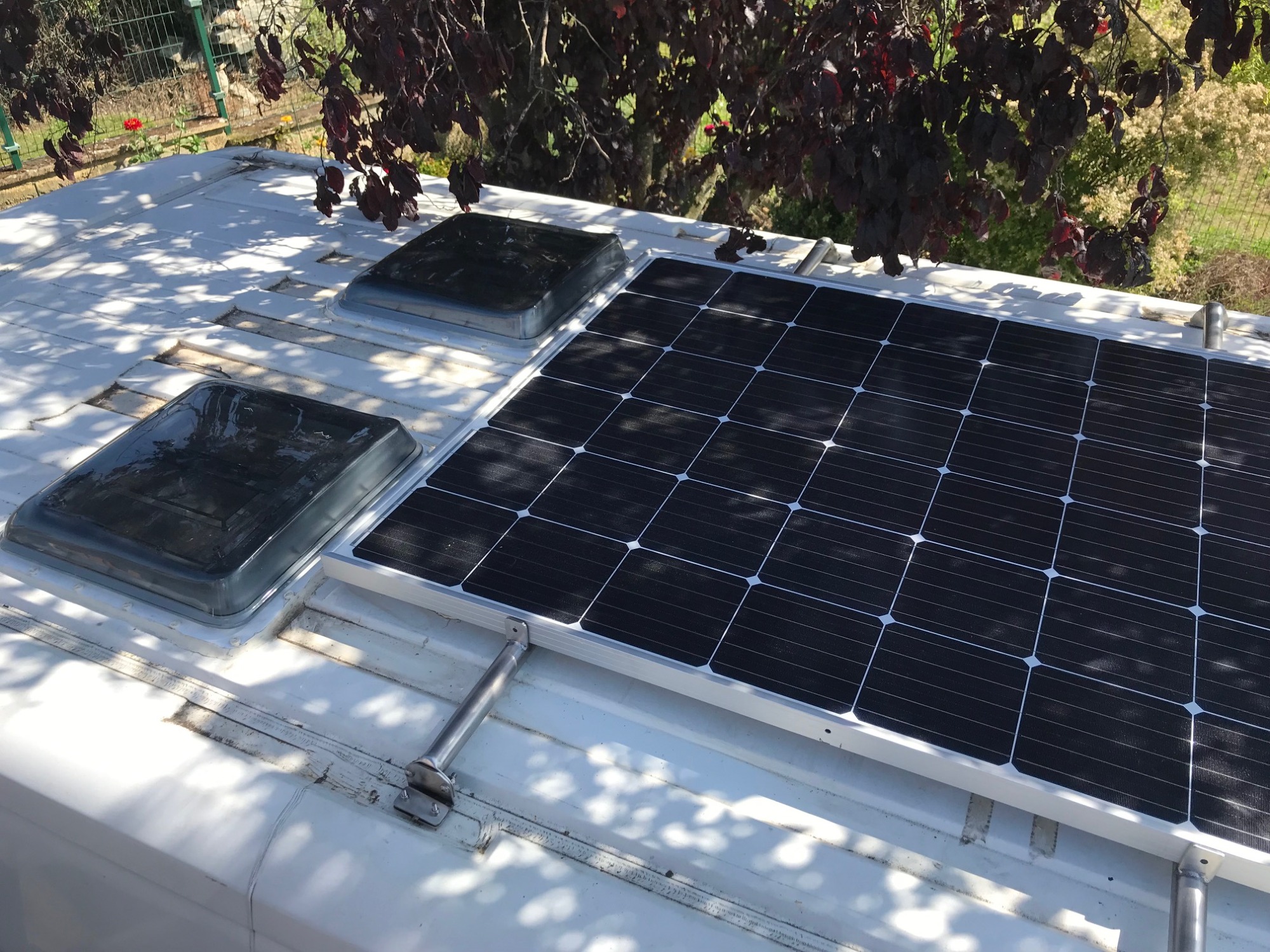

Me gusta mucho la disrtribucion, mucho espacio para estar y una cama que se monta en nada, felicidades xq me parece muy muy practica. Una pregunta, tienes mas detalles o nos puedes contar como has montado los tubos para sujetar la placa solar?

enhorabuena, a mi personalmente no me gusta la distribución, la veo un poco incomoda, con la cama quitada bien, pero con la cama puesta se te come media furgo ademas que te quedas sin acceso muebles y poza, pero claro cada uno se la hace a su gusto

hola, la cama tiene 135 de ancho, para dos personas es suficiente jeje, ademas por altura no podria hacer una cama mas ancha y que basculase. El grifo es extensible y sirve tambien como ducha exterior en verano para aclararse en la playa. Y la hamaca.. jajaja que te voy a contar.

Gracias :) es friso de abeto en paredes y techo, el mobiliario esta hecho con contrachapado hpl blanco.

Hola. Si , yo creo que con esta distribucion, al tener la cama plegada, queda mucho espacio para moverse, y la cama se monta tan solo quitando dos cierres y dejandola bajar. Lleva un somier y colchon con visco, asi que tambien es comoda.
El tema del soporte de la placa solar, quise hacer algo lo mas bajo posible, y resistente, asi que fabrique unos soportes de acero inoxidable , aprovechando los anclajes originales de la furgo. Los hice a medida, solde y puli. y creo que queda bastante bien. un saludo

Cita de: abasel en Abril 16, 2020, 00:22:27 amenhorabuena, a mi personalmente no me gusta la distribución, la veo un poco incomoda, con la cama quitada bien, pero con la cama puesta se te come media furgo ademas que te quedas sin acceso muebles y poza, pero claro cada uno se la hace a su gusto
Hola. yo la hice asi precisamente para mi comodidad jejee, ya que la cama solo la voy a usar por la noche, pues ahi esta plegada y no estorba, y me queda mucho sitio. Al tener la cama bajada lo unico a lo que no tiene acceso es al armario de la fontaneria, todo lo demas si. la ropa va delante, detras del asiento del copiloto. y tb tienes acceso al baño. un saludo

Cita de: luisma196 en Abril 16, 2020, 09:59:52 amhola, la cama tiene 135 de ancho, para dos personas es suficiente jeje, ademas por altura no podria hacer una cama mas ancha y que basculase. El grifo es extensible y sirve tambien como ducha exterior en verano para aclararse en la playa. Y la hamaca.. jajaja que te voy a contar.
Siempre podrías poner un somier extensible:
Al ser extensible plegado tendría de ancho 135/2=67,5 es decir te quedaría el somier de unos 70cm de ancho que al abatirlo hacia arriba te dejarían unos 135-70=65cm hasta el techo para poner un armario-altillo bastante hermoso.
