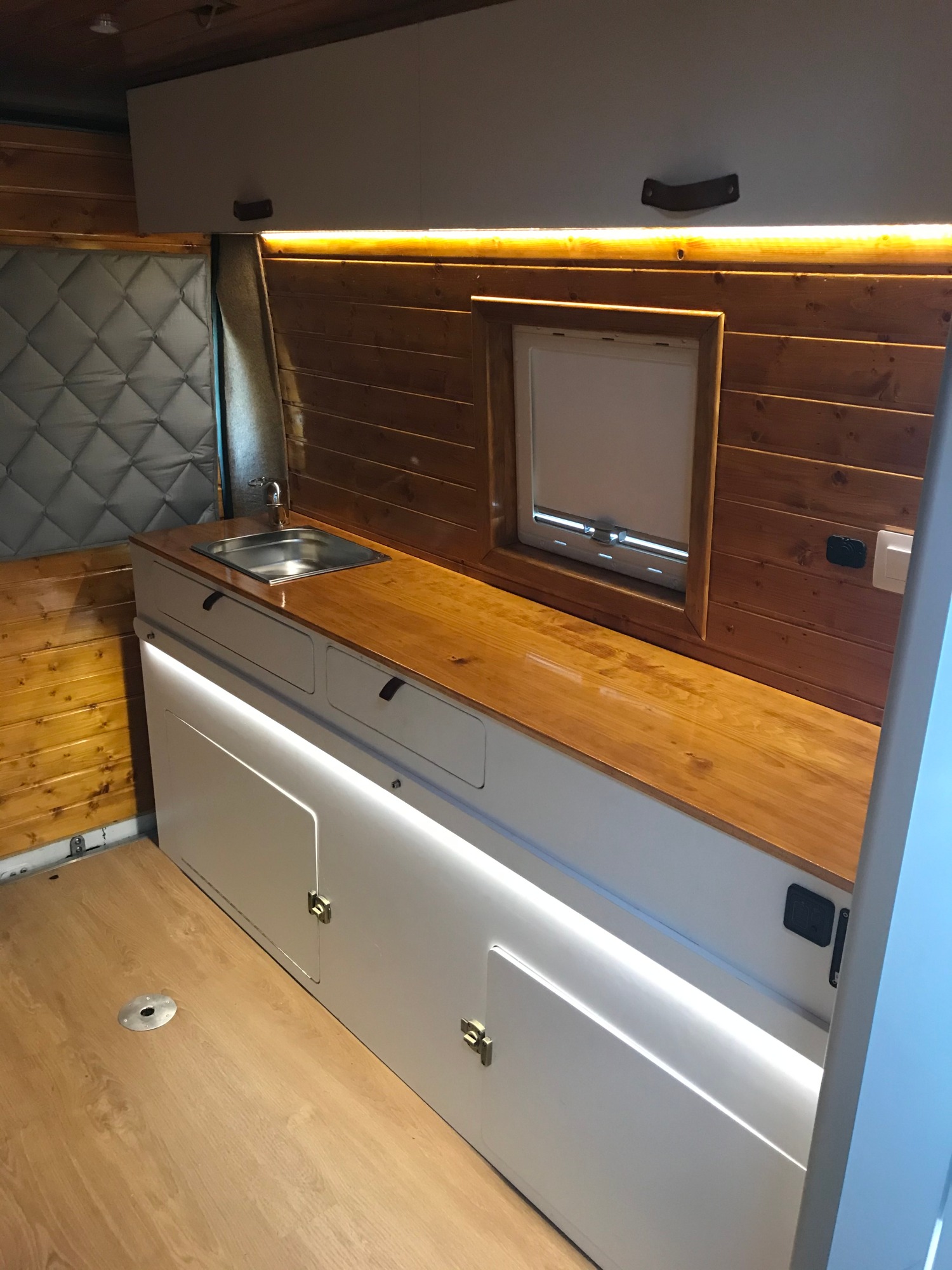

luisma196
Ahora en confinamiento no se puede hacer gran cosa, pero hoy he bajado a la furgo y le he puesto una tira led por debajo de la pieza que hace de apoyo para la cama. Enciende a la vez que la que puse debajo del armario. Asi puedo encender esas dos tiras para cocinar, estar en la furgo.. sin falta de encender todas las del techo.

Cita de: luisma196 en Abril 20, 2020, 18:54:14 pmAhora en confinamiento no se puede hacer gran cosa, pero hoy he bajado a la furgo y le he puesto una tira led por debajo de la pieza que hace de apoyo para la cama. Enciende a la vez que la que puse debajo del armario. Asi puedo encender esas dos tiras para cocinar, estar en la furgo.. sin falta de encender todas las del techo.
Le queda muy bien, aunque para mi gusto le pondría un tono mas cálido
La mesa donde la guardas cuando no la usas?
La mejor manera de librarse de una tentación, es caer en ella (Oscar Wilde)
luisma196
Cita de: E350 en Abril 20, 2020, 21:07:23 pmLe queda muy bien, aunque para mi gusto le pondría un tono mas cálido
supuestamente eran blanco calido, ( al menos eso decia la pagina jaja) aunque no se ven mal en vivo. la mesa va detras del asiento del conductor, junto con la mesa de exterior.
