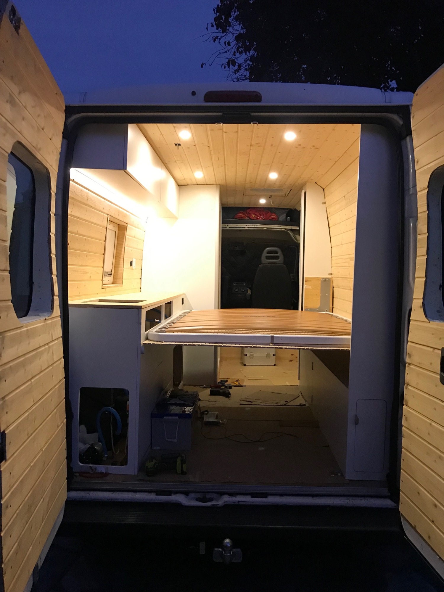

Cita de: JmGarciaM en Abril 16, 2020, 12:10:28 pmSiempre podrías poner un somier extensible:
Al ser extensible plegado tendría de ancho 135/2=67,5 es decir te quedaría el somier de unos 70cm de ancho que al abatirlo hacia arriba te dejarían unos 135-70=65cm hasta el techo para poner un armario-altillo bastante hermoso.
Hola. si , el somier podria servir, pero el colchon no lo puedo plegar jejeje,y si fuese algo en partes tipo cojines, tendria un mueble el doble de ancho para poder guardarlos dentro.Y las premisas que tenia cuando empece el proyecto eran un baño decente y nada de cojines jejeje.
De todas formas, curioso lo del somier, no lo conocia. un saludo
Para tener el sistema de cama plegable veo un incordio el somier que propones, porque la ventaja de que la haga escamoteable es que al bajarla ya la tiene lista para dormir.

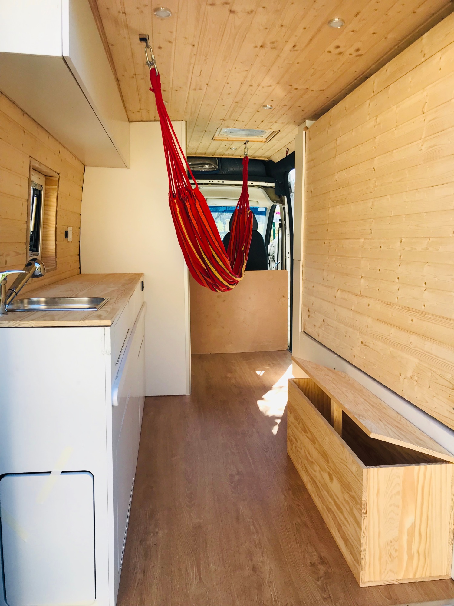

Cita de: luisma196 en Abril 15, 2020, 12:07:27 pmMuy buenas. Soy luisma desde Asturias, y os presento mi furgo, una fiat ducato maxi, L3H2 2.3 del año 2012, la compre en mayo de 2019 con 170.000 km, y despues de mucho curro, rompederos de cabeza y vueltas, aqui os presento el resultado. La furgo aun no esta homologada debido al paron que nos ha supuesto a todos esta pandemia. Esperemos que pase pronto y la pueda disfrutar.
espero que os guste! un saludo

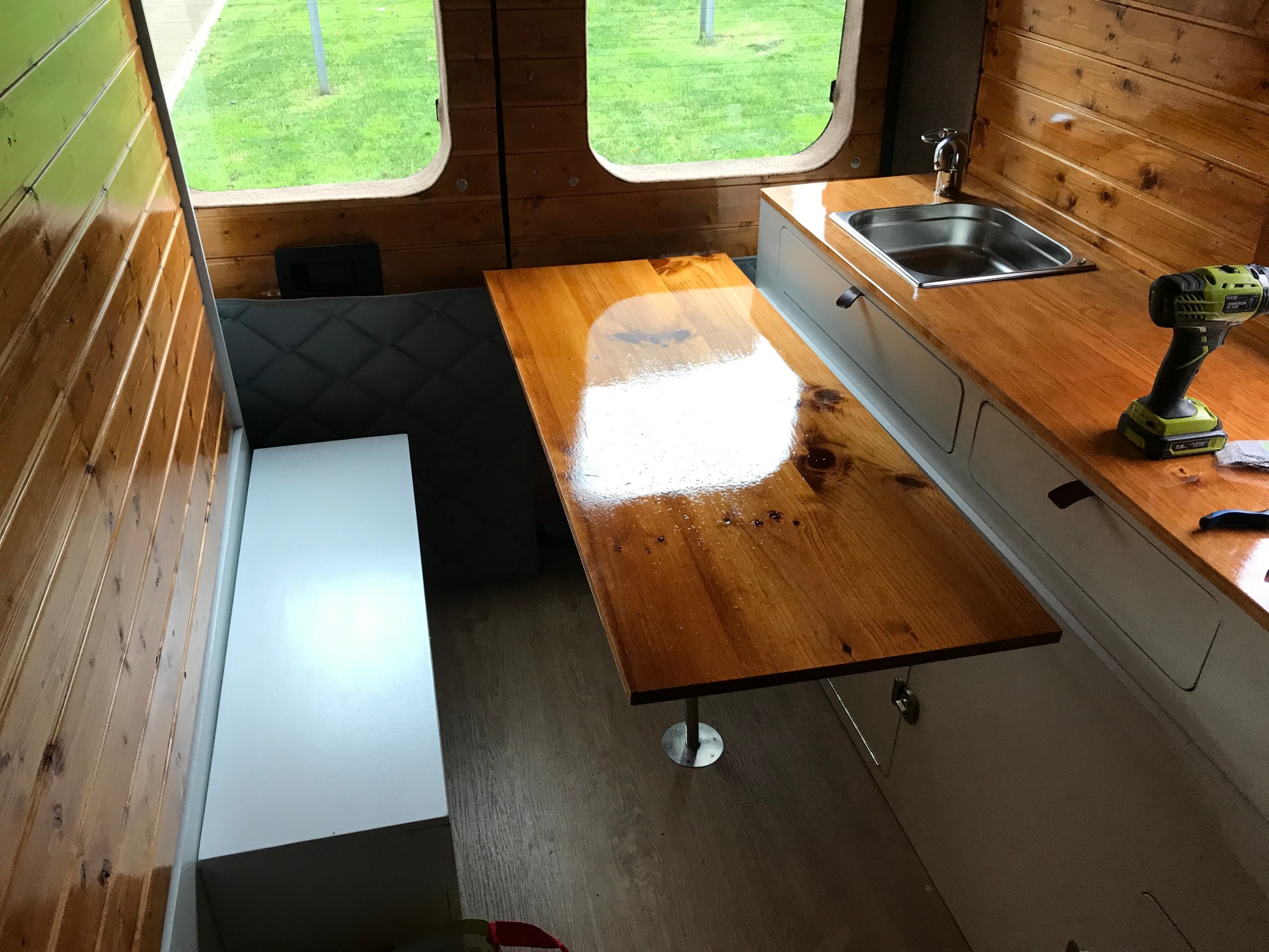

Ese arcón lo usas de sofá también? O de asiento para poder comer. Es que parece que tengas una guía soporte para una mesa en el frontal debajo del fregadero

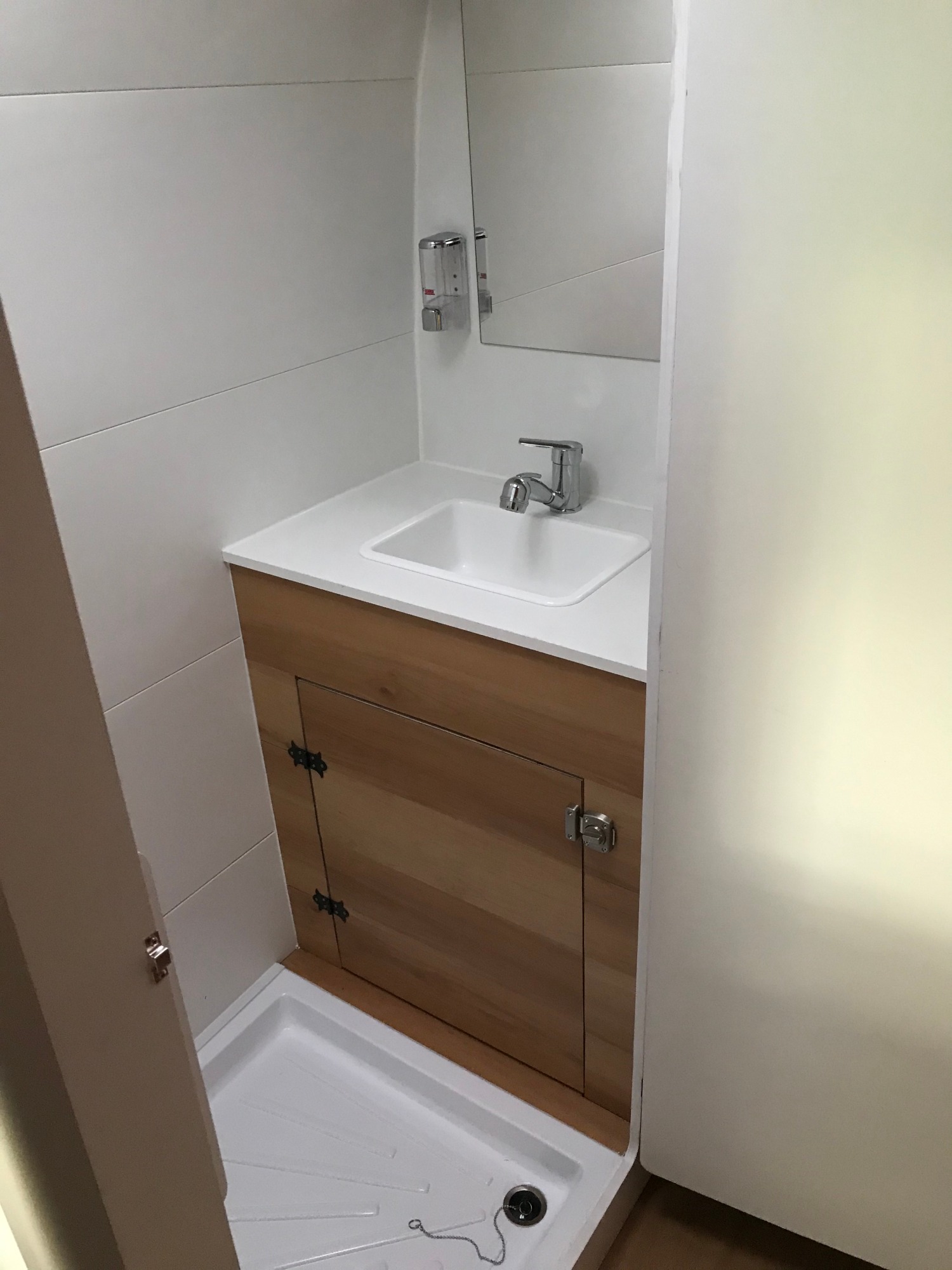

Tendrías alguna foto del baño desde la puerta corredera?
Repito, me gusta mucho la distribución de tu furgo. Se parece a lo que tengo en mente para la mía
Una cosa mas, los soportes de la cama que has puesto, tendrías enlace o son artesanales?

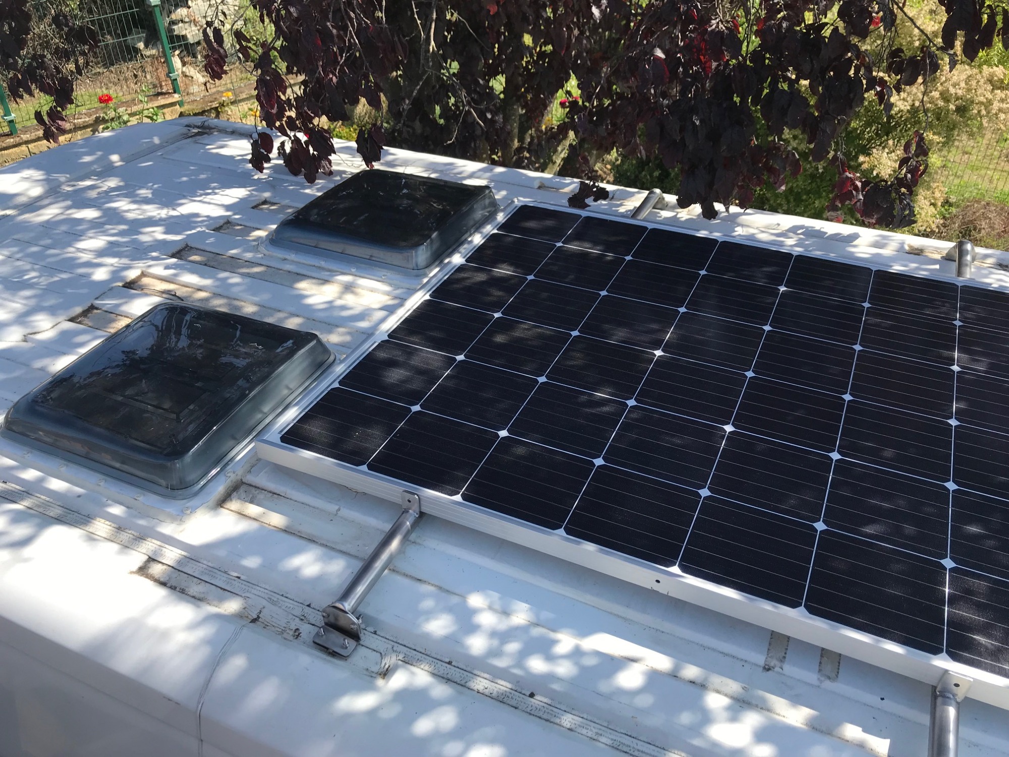

Cita de: luisma196 en Abril 16, 2020, 10:18:51 amHola. Si , yo creo que con esta distribucion, al tener la cama plegada, queda mucho espacio para moverse, y la cama se monta tan solo quitando dos cierres y dejandola bajar. Lleva un somier y colchon con visco, asi que tambien es comoda.
El tema del soporte de la placa solar, quise hacer algo lo mas bajo posible, y resistente, asi que fabrique unos soportes de acero inoxidable , aprovechando los anclajes originales de la furgo. Los hice a medida, solde y puli. y creo que queda bastante bien. un saludo
https://imageshack.com/i/poGxiRMLj
https://imageshack.com/i/pmay0PKMj
https://imageshack.com/i/pmpoRlPSj

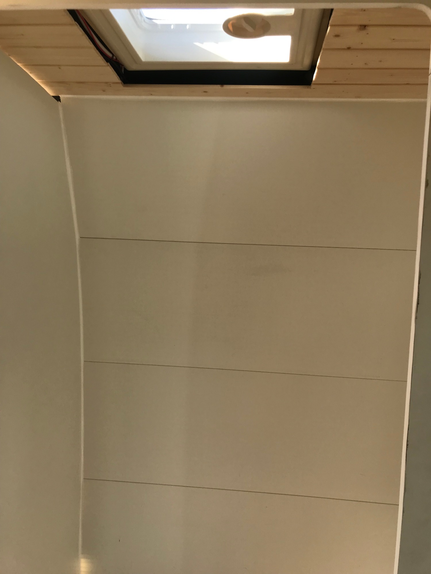

Cita de: E350 en Abril 16, 2020, 14:54:06 pmEse arcón lo usas de sofá también? O de asiento para poder comer. Es que parece que tengas una guía soporte para una mesa en el frontal debajo del fregadero
Hola. fotos del baño ahora mismo tengo estas, a ver si cuando pase todo esto.. le puedo hacer unas fotos decentes a la furgo.
https://imageshack.com/i/pm68vnZGj
https://imageshack.com/i/pl7uiIqRj
https://imageshack.com/i/pn2UeIKZj
Los soportes de la cama los compre, pero visto lo que son... se pueden hacer caseros muucho mas baratos. Yo aproveche un somier que tenia y le solde unas piezas que son las que hacen de bisagra.
https://verduonlinestore.com/camas-abatibles/2053-placas-laterales-cama-abatible-vertical-juego-de-placas-cama-vertical-completo-4100027.html

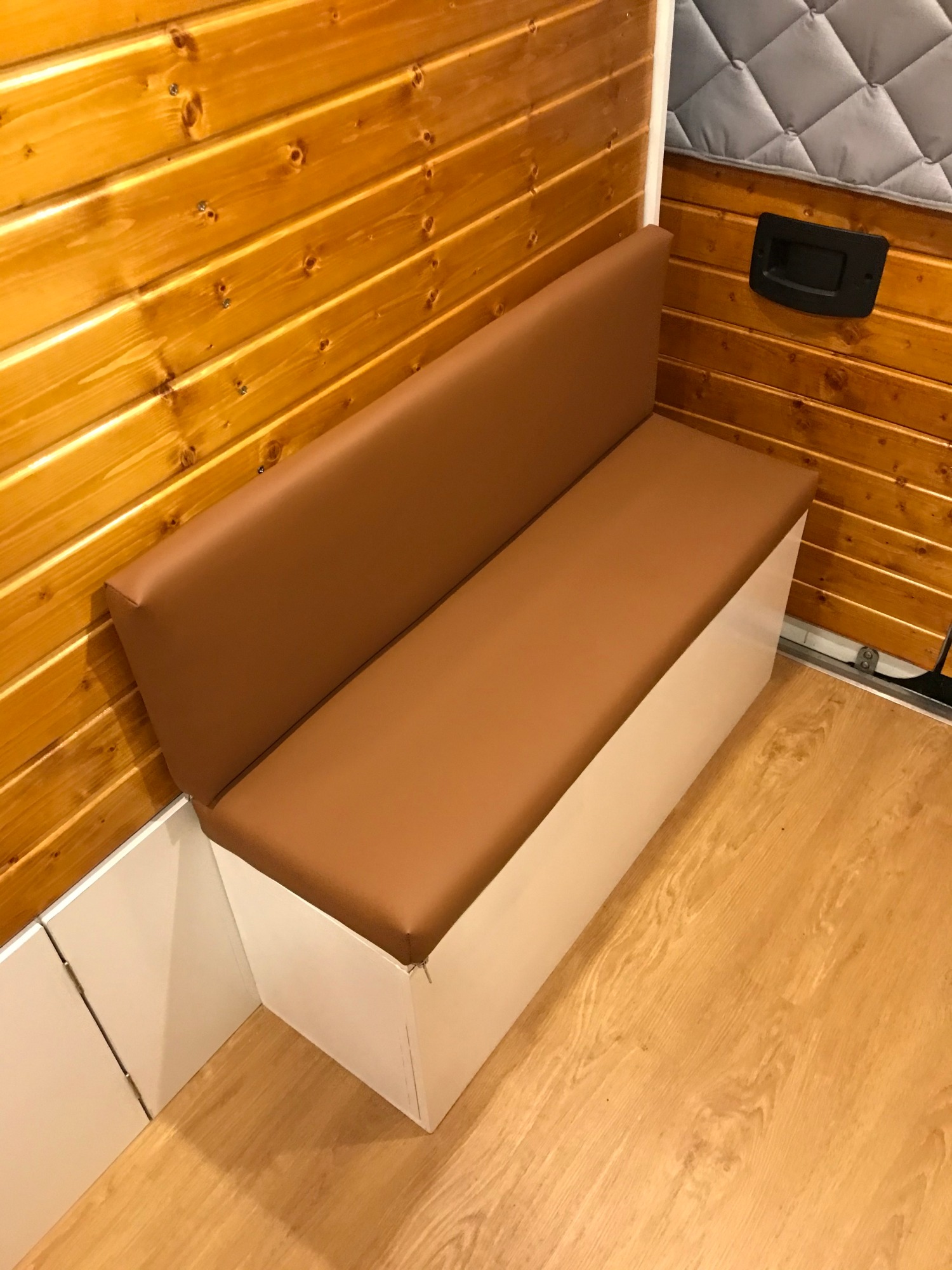

se me paso, el arcon es tambien asiento para comer, la mesa va con un pie desmontable

Cita de: luisma196 en Abril 16, 2020, 17:35:25 pmHola. fotos del baño ahora mismo tengo estas, a ver si cuando pase todo esto.. le puedo hacer unas fotos decentes a la furgo.
Muchas gracias! La verdad es que creí que sería un sistema con muelles o algo. Suficiente y eficiente para lo que es

Supongo que pones WC, potty o de cassette?

Hola. me alegro que te guste,el baño tiene un plato de ducha de 70x70 y un potti que va recogido debajo del lavabo cuando no se usa. Para sentarse y comer esta el arcon que se ve en las fotos, tiene 1.2 m y una mesa desmontable con una pata.

Con que has panelado el baño?
