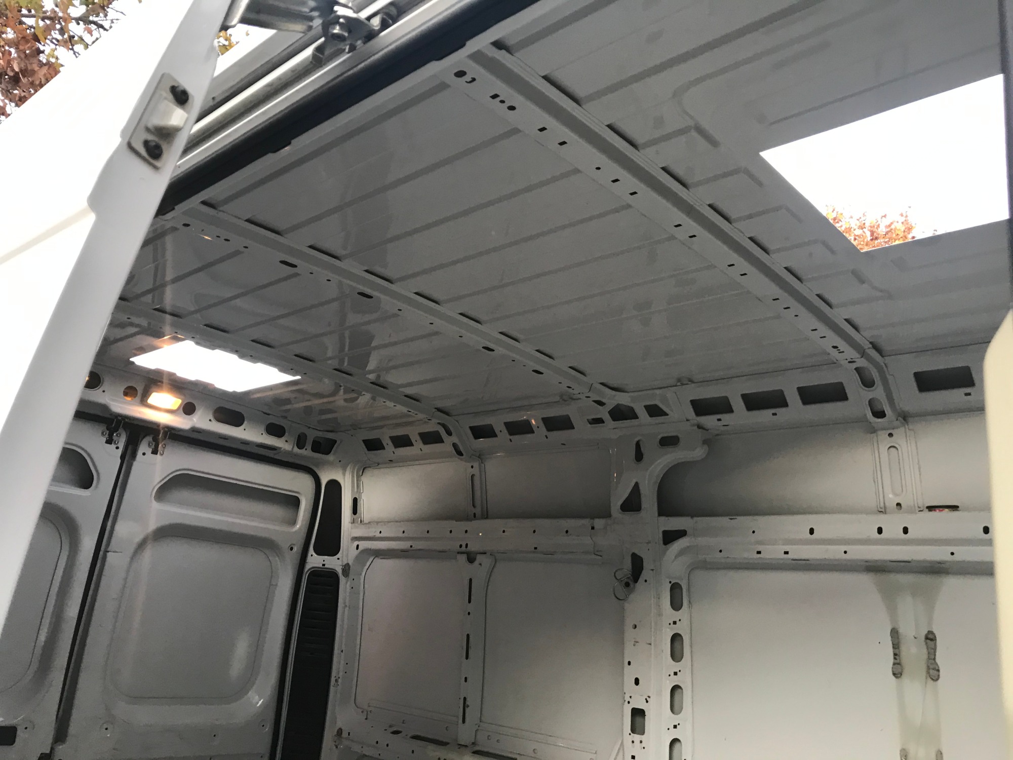

los golpes los arreglo el chapista! fue lo primero, por que una vez aislada no lo iba a poder reparar bien! Mi idea era pintar entera de otro color. pero decidimos arreglar los 3 golpecitos que tenia y quitar las chapas de aireación y ya cuando la tenga terminada la pinto entera!
Lo del brillo es con la maquina amarilla que se ve en una foto y con pulimento! una autentica pasada como ha cambiado la furgo... ;D ;D nunca lo he usado antes, y la verdad que hay mucha diferencia. tengo un vídeo donde se me ve reflejado en la chapa y cuando me muevo para un lado(sin abrillanta) se pierde el reflejo. Se nota mucho también con las gotas de la lluvia...

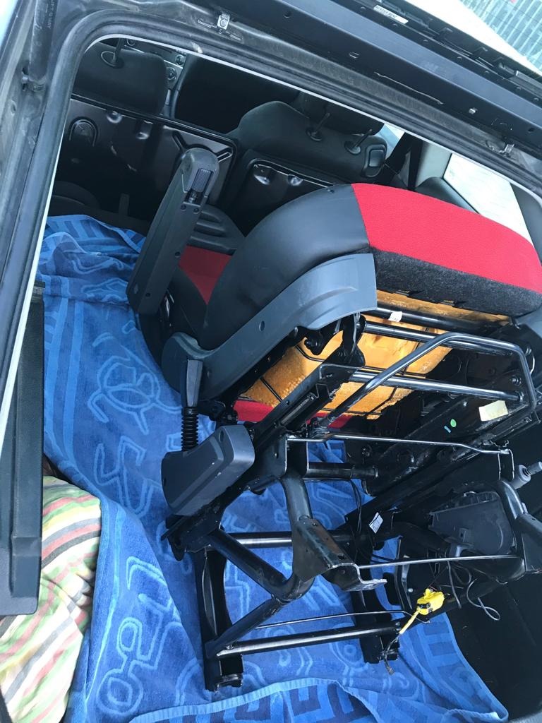

Lo siguiente fué adaptar el asiento de conductor que compre. después de ver varios post donde lo explican bien! fué mas o menos sencillo!
Bueno, al principio siempre se le echa unas pocas de horas solo pensando y solucionando errores que van saliendo. Pero eso es como norma general! A alguien le ha salido algo bien a la primera???? jajajjajajajaja
creo que en esto de camperizar es imposible.. se van haciendo y terminando las cosas solucionando los problemas que van saliendo.

Yo también he adaptado uno de conductor. Lo cogí en un desguace, sabes si tendré problemas para homologar?
Yo también estoy empezando con una gemela a la tuya y me he fijado en que la banqueta doble no tiene nada conectado a la furgo, en cambio el asiento individual si tiene el conector, vaya mosqueo que tengo.
JBgil
Cita de: jimymax en Febrero 20, 2020, 00:57:42 amYo también he adaptado uno de conductor. Lo cogí en un desguace, sabes si tendré problemas para homologar?
Yo tengo ya colocado el asiento individual y no he conectado nada. mi ducato no tiene airbag de pasajero, por lo tango no lleva conector en el asiento. Yo no he conectado nada, y no me ha saltado ninguna luz...
Por la homologacion, es mejor que preguntes a tu ingeniero. A mi me comento que necesitaba ficha técnica de una ducato que venga de serie con asiento individual de copiloto.

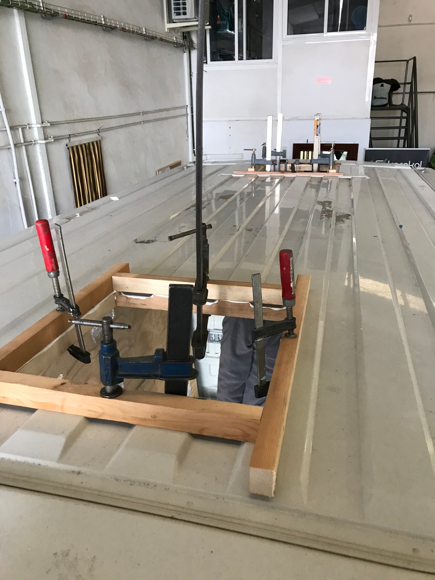

ahora toca claraboyas. Me decidi por dos mini heki de 40x40... Las vi en persona y son las que mas me gustaban. lo de tener que agujerear el techo para poner tornillos de las fiamma no me termino de convencer.
de momento he puesto una en la zona delantera y otra en la zona de la cama. Cuando ponga el baño, si me entra una de 28x28 pondré otra ahí.
sobre como hice los agujeros, marco, etc... creo que hay mucho en el foro!! pero si alguien quiere, que me pregunte y le explico con detalles!!!

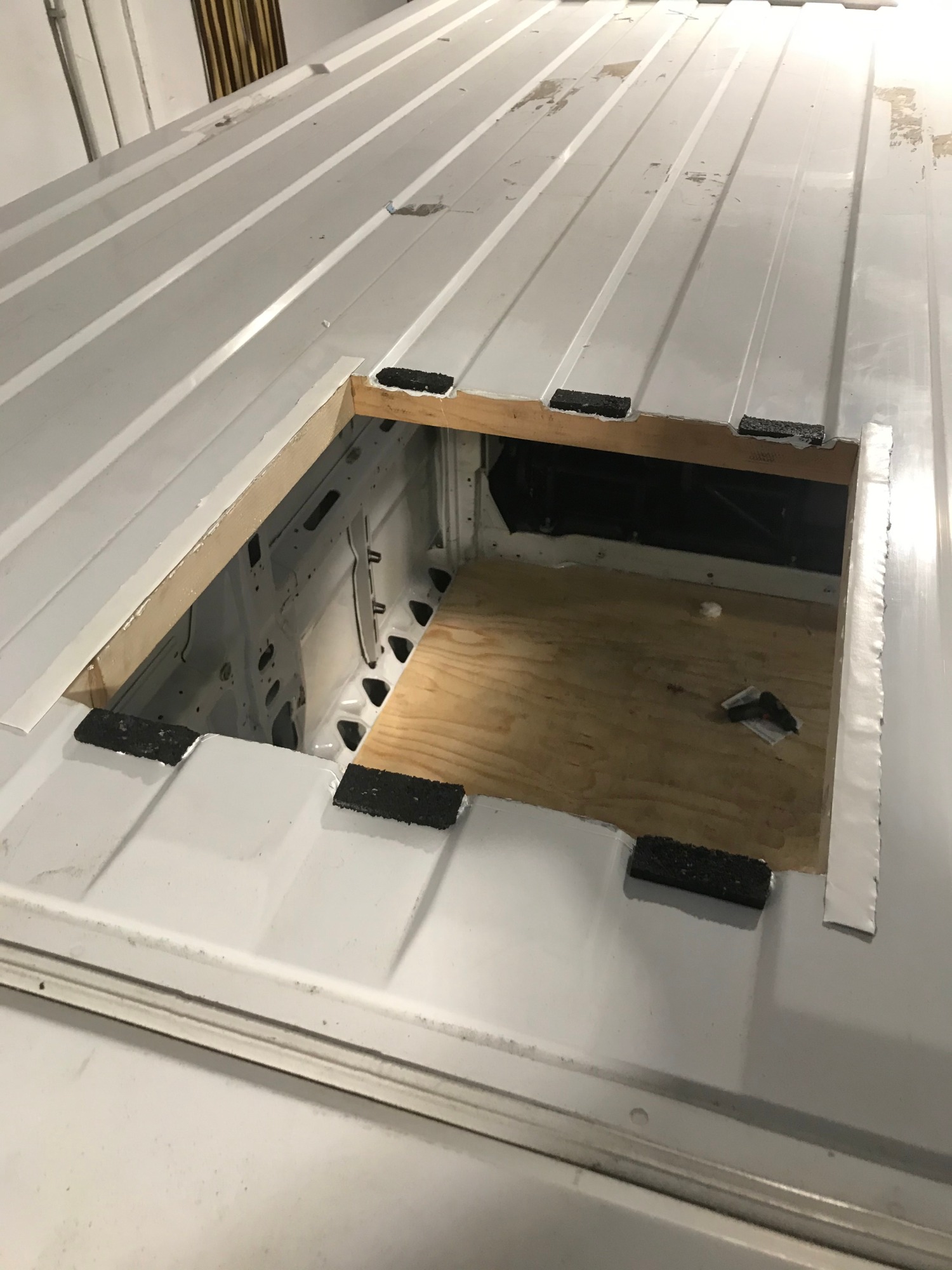

Hola, JBgil.
Esos suplementos negros que has pegado arriba por fuera, de que material son?
Y el grosor del marco de madera que sujeta por dentro a la claraboya, qué grosor/altura tiene? Me parece ver que es un poco más grueso que el grueso del nervio del techo.
Gracias.

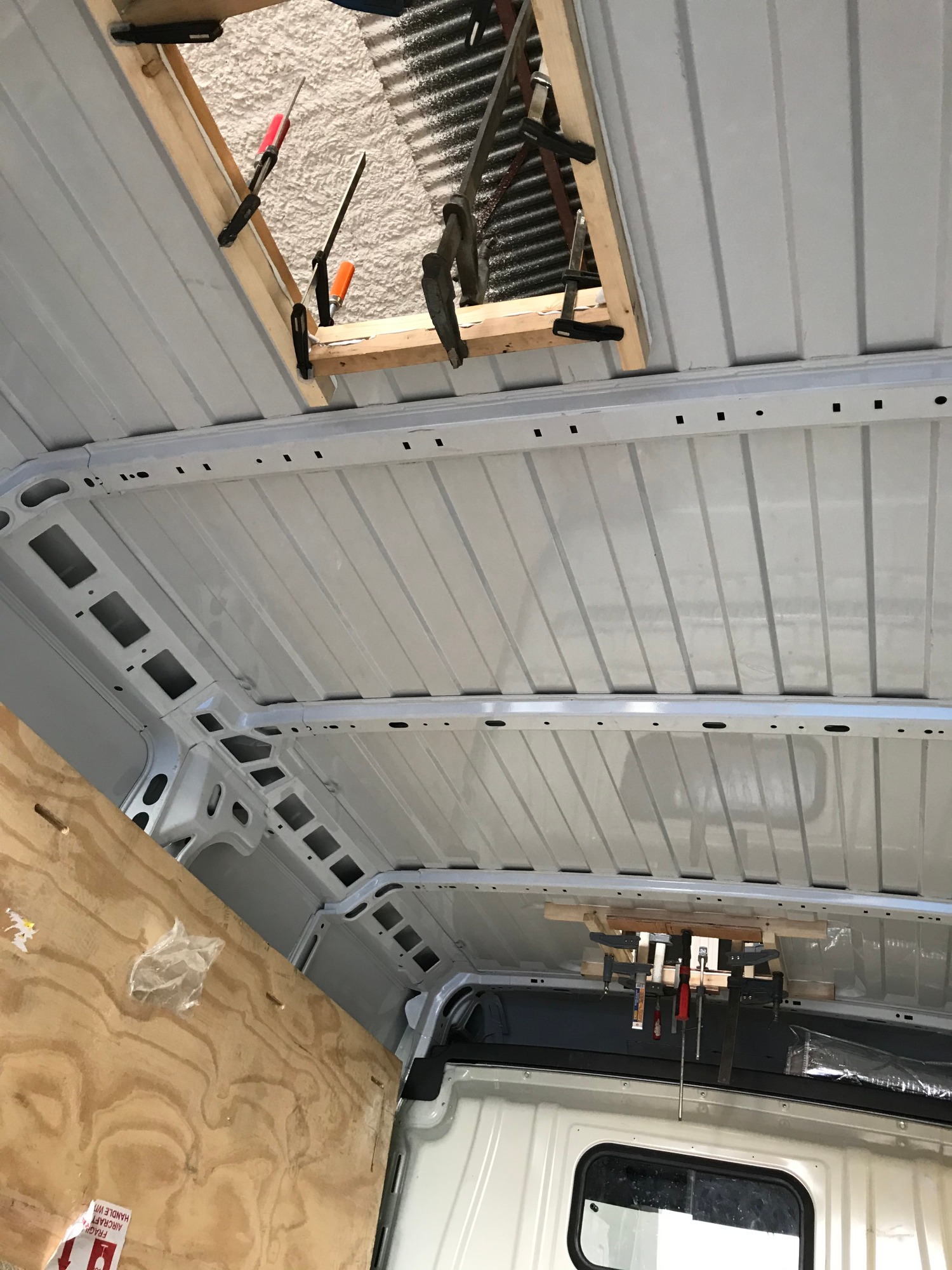

Buenas aluvi, Los suplementos son unas tiras cortadas de unos tacos de goma que tenía por casa. no quería meterle tanto grosor de polímero, y lo que hice fue pegar estos tacos al techo y luego todo igual como si el techo fuese recto. Espero no tener problemas el día de mañana por ese invento!!!jajajajja
El grosor de los palos no recuerdo ahora mismo de memoria, si quieres te lo mido! pero seguro que es el mismo grosor de la viga del techo.
Puse un travesaño de viga a viga y medí la altura de la zona mas profunda (donde la chapa sale mas afuera de la furgo)
Luego el palo que cruza le hice unas muecas para que apoyara en toda la superficie del techo. Fíjate en la tercera foto que se puede apreciar. Eso es para la claraboya de atrás, la delantera es mucho mas fácil.
