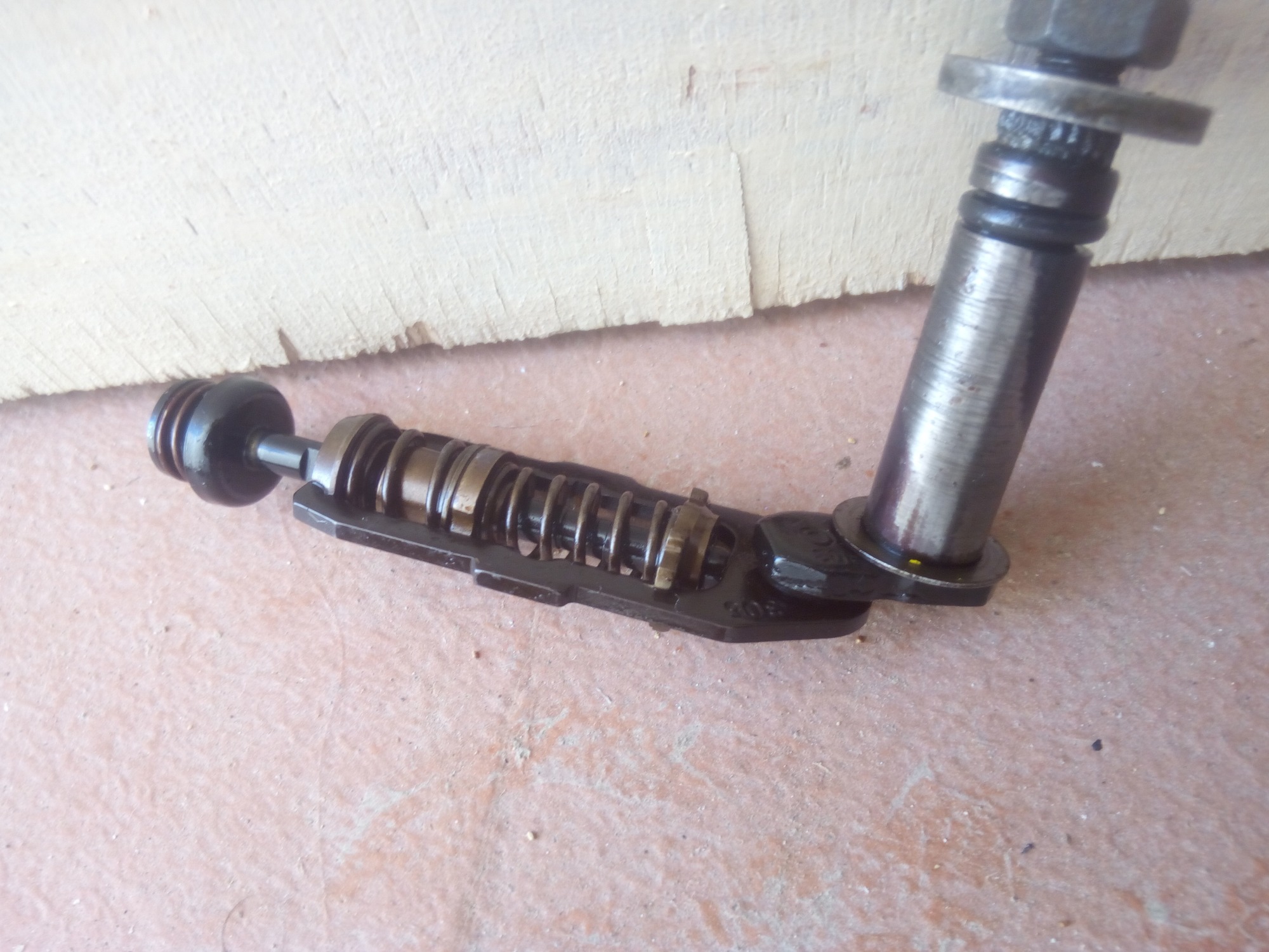

Toda la parte de arriba, es de la bomba del desguace, el muellito que trae la tapa está enganchado al brazo como estaba en su origen, el único cambio, que lo hice porque en el momento aprecie que mi eje estaba menos desgastado, fue el eje de mando y su conjunto de muelles y arandelas.
No creí que fuera relevante, igual si que lo es. También le podría haber puesto mi eje como lo hice, pero cambiarle el conjunto de muelles y arandelas de la del desguace.
Bueno, tendré que quitarle la tapa y cambiar el eje al completo, para seguir probando, no es así?

Este es el eje de mando de la bomba del desguace al completo que no he montado, el error mío fue no compararlo con el mío, que fue el que puse, di por echo que serían iguales, supongo que tendrá una configuración de muelles y arandelas diferente, lo que hará que no inyecta con presión suficiente.
alicantino

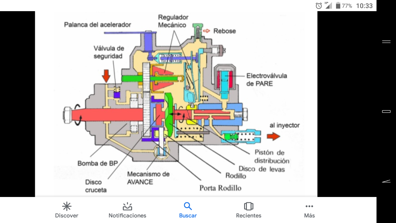

El eje del acelerador no tiene nada que ver con la presión de inyección, el conjunto de muelles sí que influye en la cantidad de inyección en cada momento.
 La parte inferior genera la presión de transferencia (interna de la bomba), la presión de inyección, avance de inyección y distribución a los cilindros. Debes poner el eje del desguace.
En las bombas de inyección hay veces que no se pueden intercambiar piezas entre ellas sin meter en el banco y regular, por eso te dije que cambiarás toda la parte superior

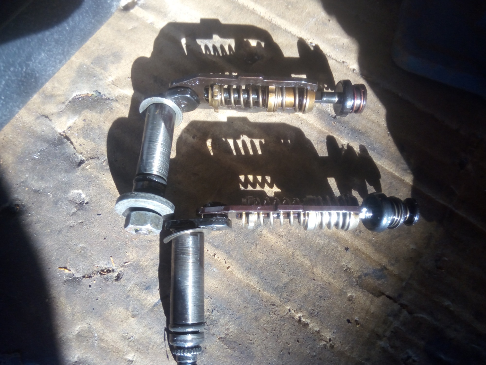

Si que hay diferencias entre el conjunto de muelles y arandelas que lleva cada eje de mando les he echo unas fotos donde se aprecia. He cambiado el eje completo, es decir que toda la parte superior es completamente de la bomba de desguace.

La de arriba es la de desguace.

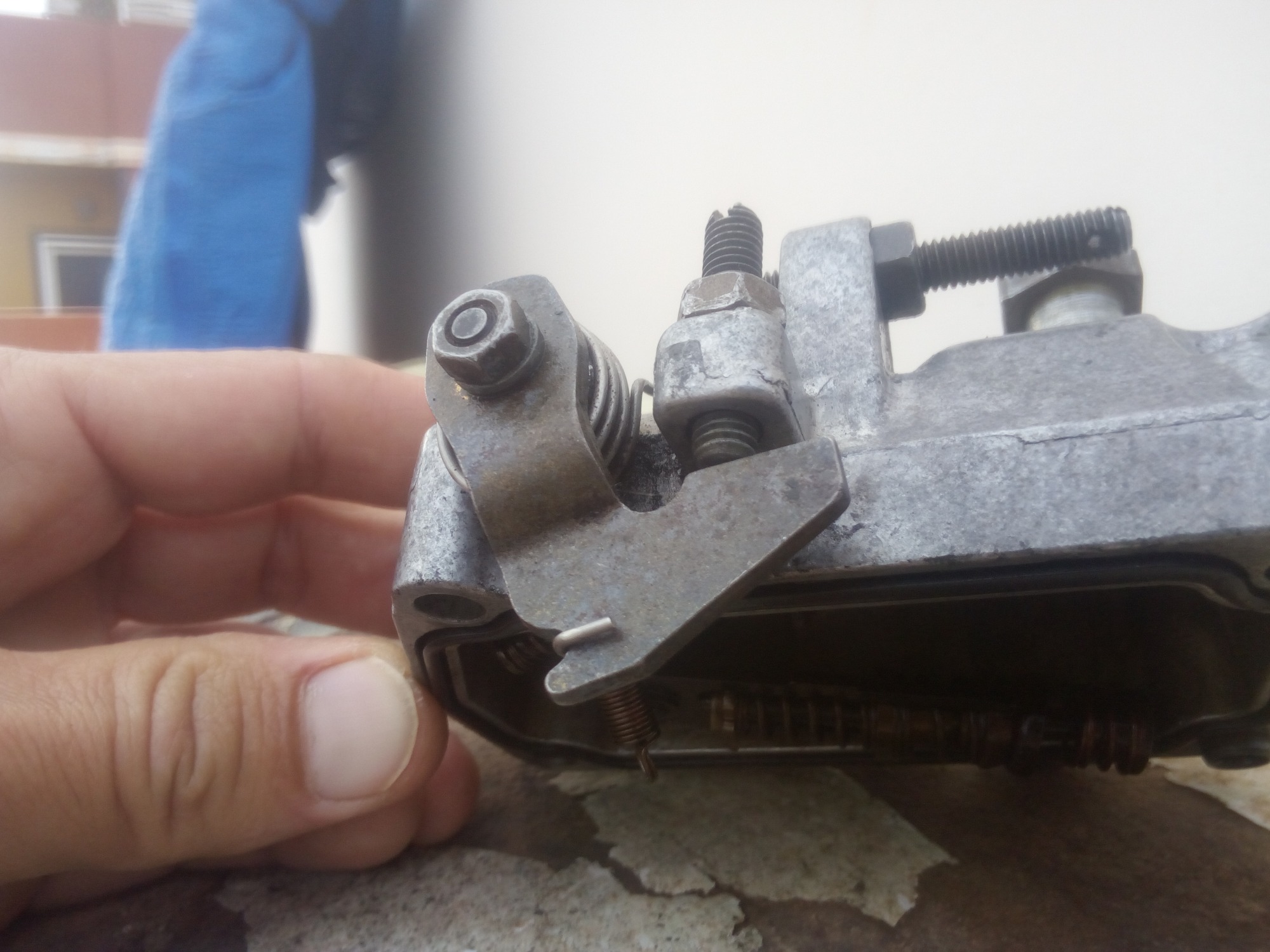

El solenoide ya lo tenía vacío, probaré con darle una vuelta al tornillo del caudal, (el tornillo que está en la tapa y que acciona el brazo).
Cuando saqué el cabezal principal, no tuve que tocar nada, lo saqué con mucho cuidado, no se movieron ni los muelles grandes, solo tuve que ponerle un poco de grasa a los pequeños para que se quedarán en el cabezal cuando lo ponía boca abajo para acoplarlo a la bomba, por supuesto, hacer que el brazo accionara el anillo que se desliza por el émbolo. Me da rabia, porque siendo toda la parte inferior igual que la del desguace, pero limpia, no funcione.

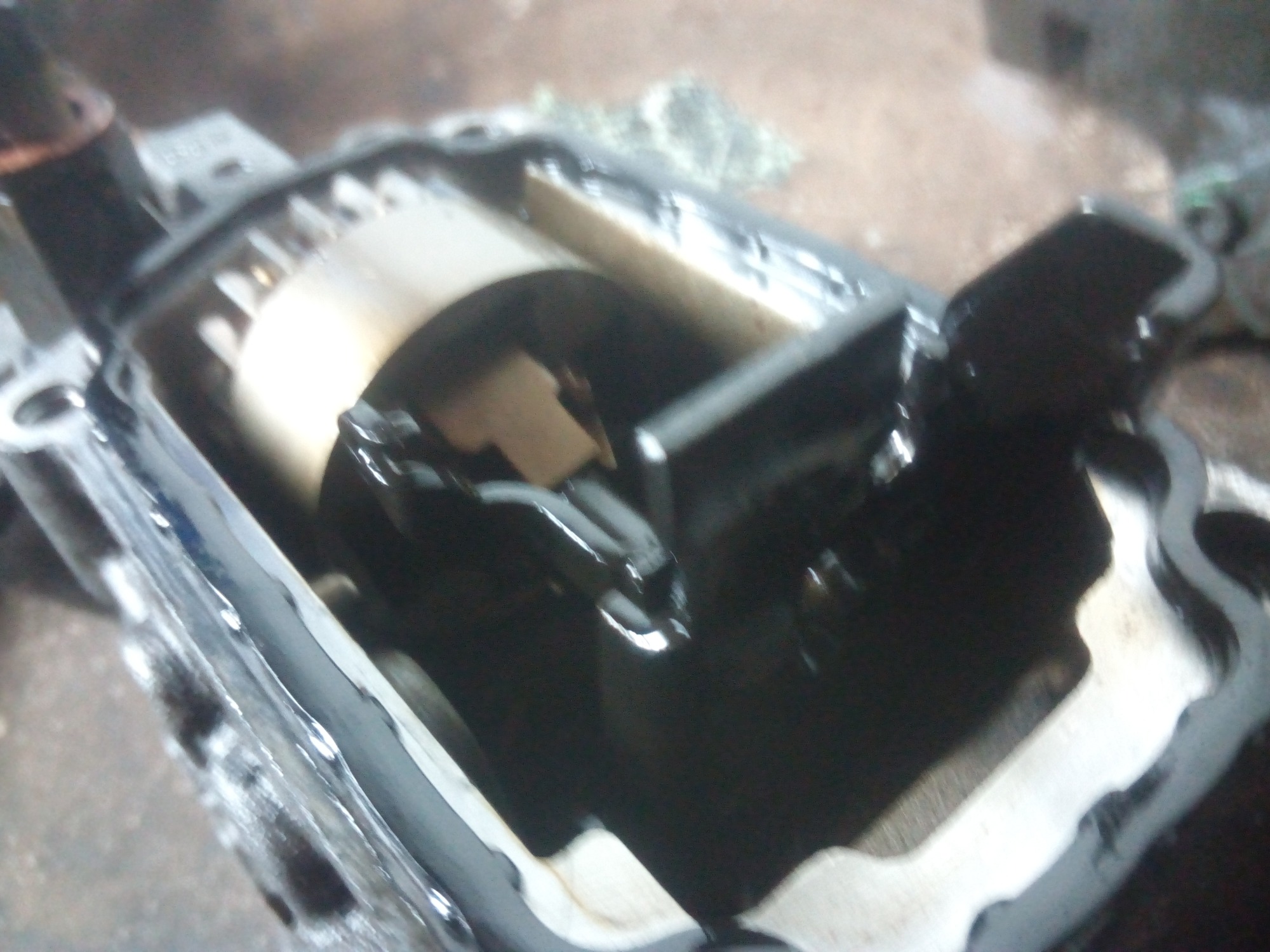

He desmontado toda la parte baja de la bomba de desguace y he limpiado todos sus componentes, excepto el cabezal principal que al ser de una pieza y no poder acceder a su interior le he puesto el de mi bomba que es exactamente igual, lo he montado todo, estoy seguro de que está bien montada, al girarla manualmente va perfectamente. Después de cerrarla, caí en que solo una parte no revisé, las aletas y el vástago que van en la parte superior, en el dibujo aparecen como ( regulador mecánico).
La monte en la furgo y después de purgarla bien, le doy al arranque y me inyecta solo por dos válvulas de salida, (las dos que están más abajo).
Me va a tocar, sacarla otra vez y verificar que dichas aletas y vástago no están atacadas por la suciedad que tenía.

Yo no me complicaría con la bomba del desguace, piensa que tu bomba solo perdía gasoil, además que con la suciedad que tiene habría que desmontar la bomba de transferencia, ya que probablemente las palas estén cogidas. Con la parte superior de la del desguace en tu bomba debería inyectar
Sin poder ver nada es difícil pero yo no creo que tu problema sea de la bomba, ya que, con todas las pruebas que has hecho siempre dices que solo inyecta por dos salidas y eso es raro ya que en las bombas rotativas el émbolo de inyección es el mismo y, o inyecta o no inyecta.

El regulador mecánico es para el corte de inyección por revoluciones y, en menor medida, para el arranque, pero con la vuelta que te dije que le dieras al tornillo del caudal debería inyectar.

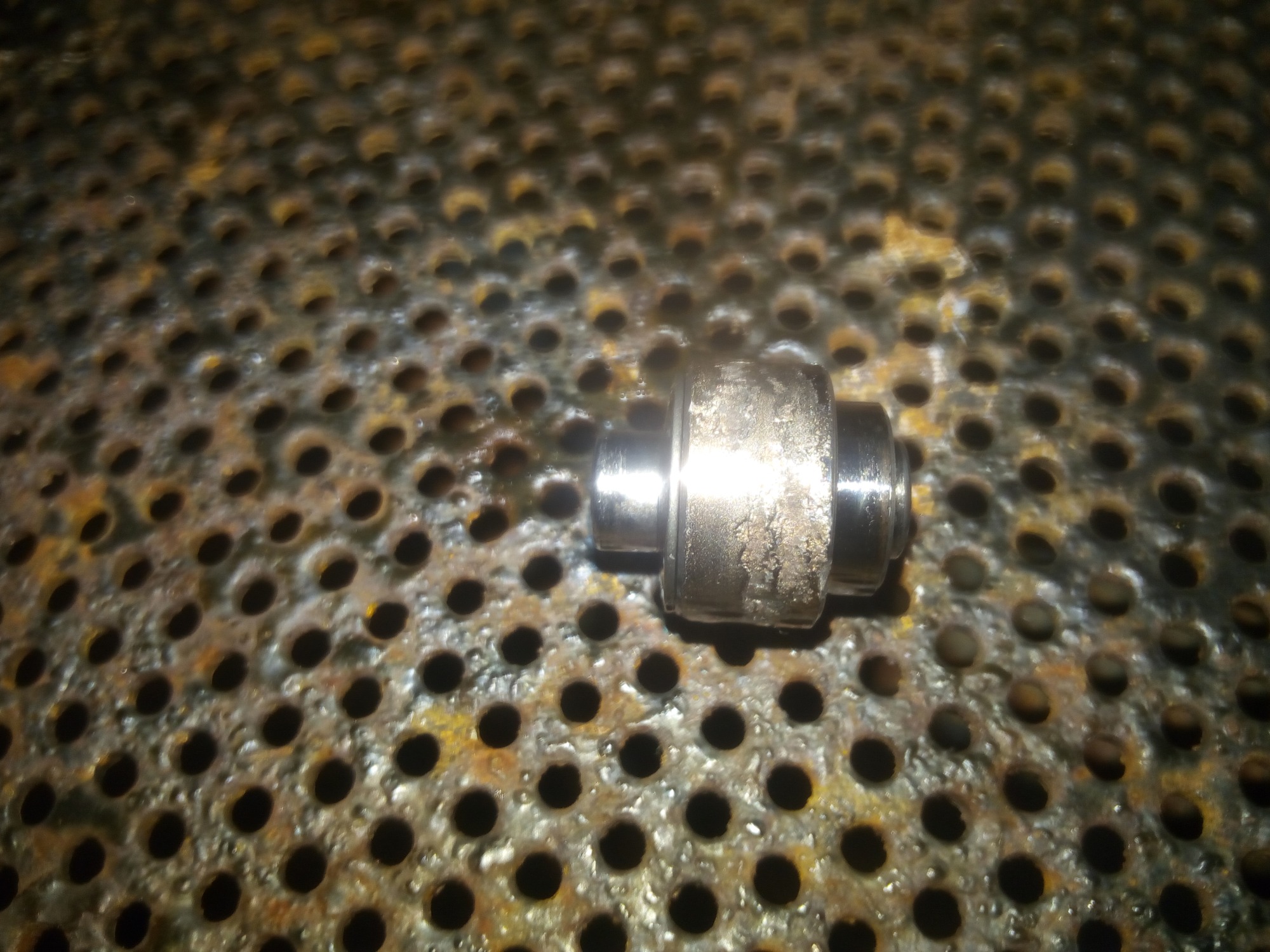

Al montar la bomba como me habías comentado, parte de abajo la mía y parte de arriba la del desguace, cometí un error, un gran error, se me rodó y cayó una arandela que va en los muelles dentro y no me di cuenta, pongo fotos, el disco de levas y dos rodillos se quedaron fatal.
Intenté ponerle el disco de levas de la de desguace, pero no es igual que el de la mía, varía en el asiento de la parte trasera del émbolo, por lo tanto tendría que ponerle también el émbolo y pensé que seguir intercambiando piezas no era buena idea, por eso tome la decisión de limpiar la de desguace con todas sus piezas sin ningún intercambio.

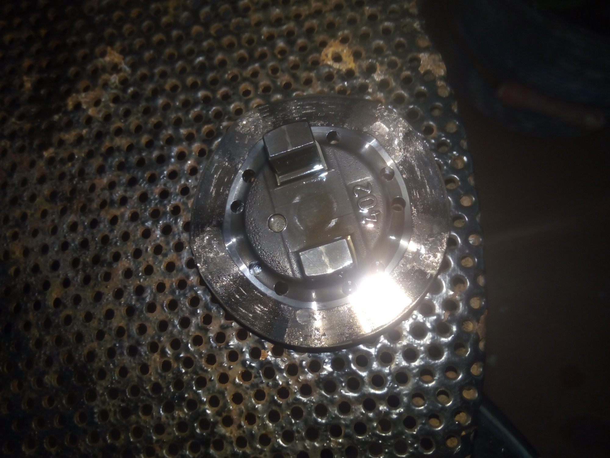

Furgocan
He montado la bomba de desguace, la he limpiado en la medida de lo posible, he desarmado y limpiado las palas de la bomba de transferencia, he revisado los racores de entrada y retorno, están en su lugar, quiero decir, el de entrada a la bomba es el que tiene un orificio practicado en la misma tuerca relativamente grande y el de retorno tiene otro, pero muy pequeño, la he montado en la furgo y me sigue dando el mismo problema que cuando la monte por primera vez, solo inyecta por las mismas tres válvulas de salida.
Después, ya por descartar, he vuelto a montar mi bomba, aunque tenía el disco de levas de la manera que se ve en fotos anteriores, la quise montar con todos sus componentes, con la parte superior de la del desguace, vuelve a dar el mismo fallo que la del desguace solo inyecta por las mismas tres válvulas de salida.
Me hace pensar que el fallo está en la parte superior, que es lo que se repite en los dos montajes.
He estado viendo e informándome sobre el funcionamiento de estas bombas, todo me hace dirigir la atención a que por algún motivo, el anillo que oscila en el émbolo, descarga la presión antes de que dicho émbolo suministre a las dos válvulas de salida que no inyectan.
Cuando he montado las dos bombas he apretado una y dos vueltas el tornillo del caudal, he cambiado de posición el estriado del eje de mando y por ahí, no he dado.
