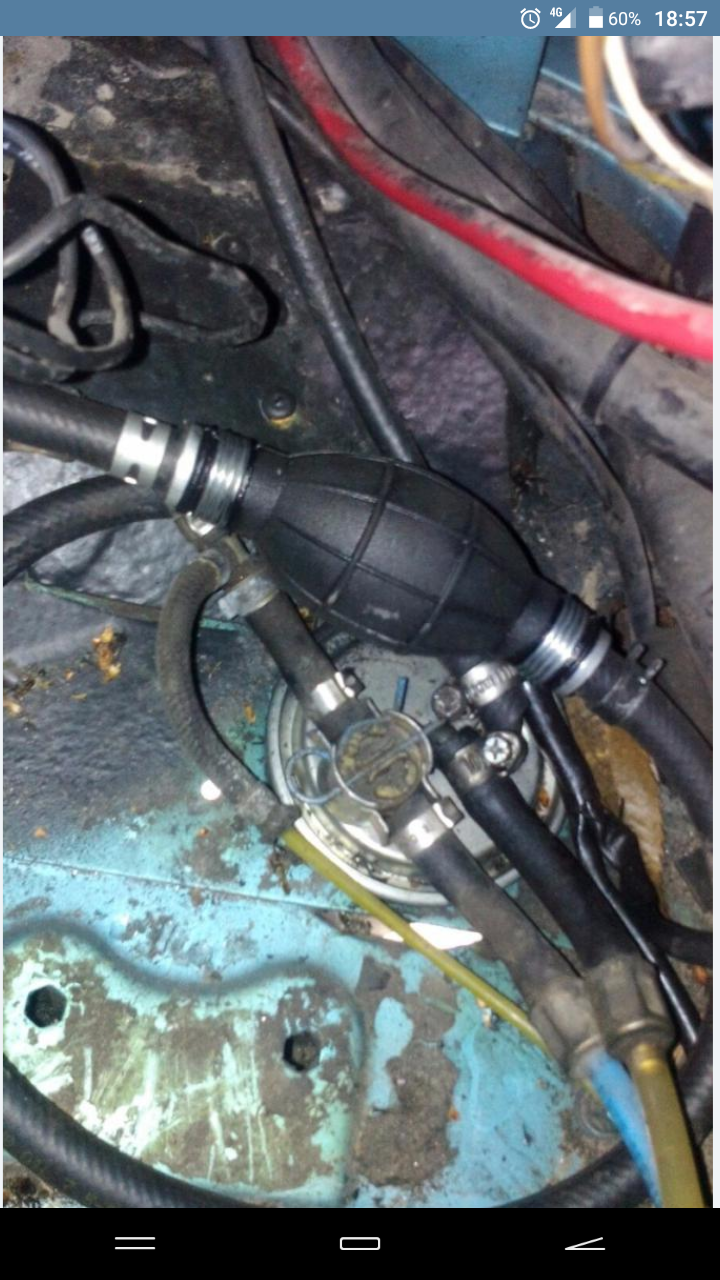

roninw25
La pera la ponéis entre el depósito y filtro no?
Es que yo tengo montada entre filtro y bomba y no sé si la tengo bien, en mi caso es 2.5tdi

La pera, aconsejan en este hilo que valla entre el depósito y el filtro, pero desconozco si como la tienes montada funcione también, ahí va foto. ( La foto es un pantallazo de un compañero del foro).

roninw25
Cita de: Furgocan en Enero 15, 2020, 20:44:25 pmme fijo en el tubo trasparente, que supongo que será el de retorno, está lleno de gasoil, cuando presionó la pera, baja el gasoil y solo se ve aire, suelto la pera y sube el gasoil y se queda llena, bueno llena, me refiero al tramo de 10 cm. aprox. que puedo ver. Otra cosa al final me di cuenta que debajo de la pera habían dos gotas de gasoil, es posible que por esa pequeña pérdida no esté cebando bien? Creo que el problema es que no está cebando bien, que opinas?
No, creo que estás equivocado, el trasparente es el que lleva el gasoil a la bomba y el azul el retorno
Enviado desde mi Mi A2 Lite mediante Tapatalk
roninw25
No tienes que ver aire en el trasparente
Furgocan
Entonces, tengo la pera mal montada  .confuso2
alicantino
Cita de: roninw25 en Enero 15, 2020, 22:44:02 pmNo tienes que ver aire en el trasparente
Exacto.
 Lo de la presión con los dedos se hace con todas las boquillas montadas mientras alguien le da al arranque. Mientras tengas aire en el tubo transparente la bomba no va a inyectar con presión, la bomba debe estar libre de aire. Si es necesario haz lo de la garrafa directa a la bomba para asegurar que la bomba está bien Alimentada.

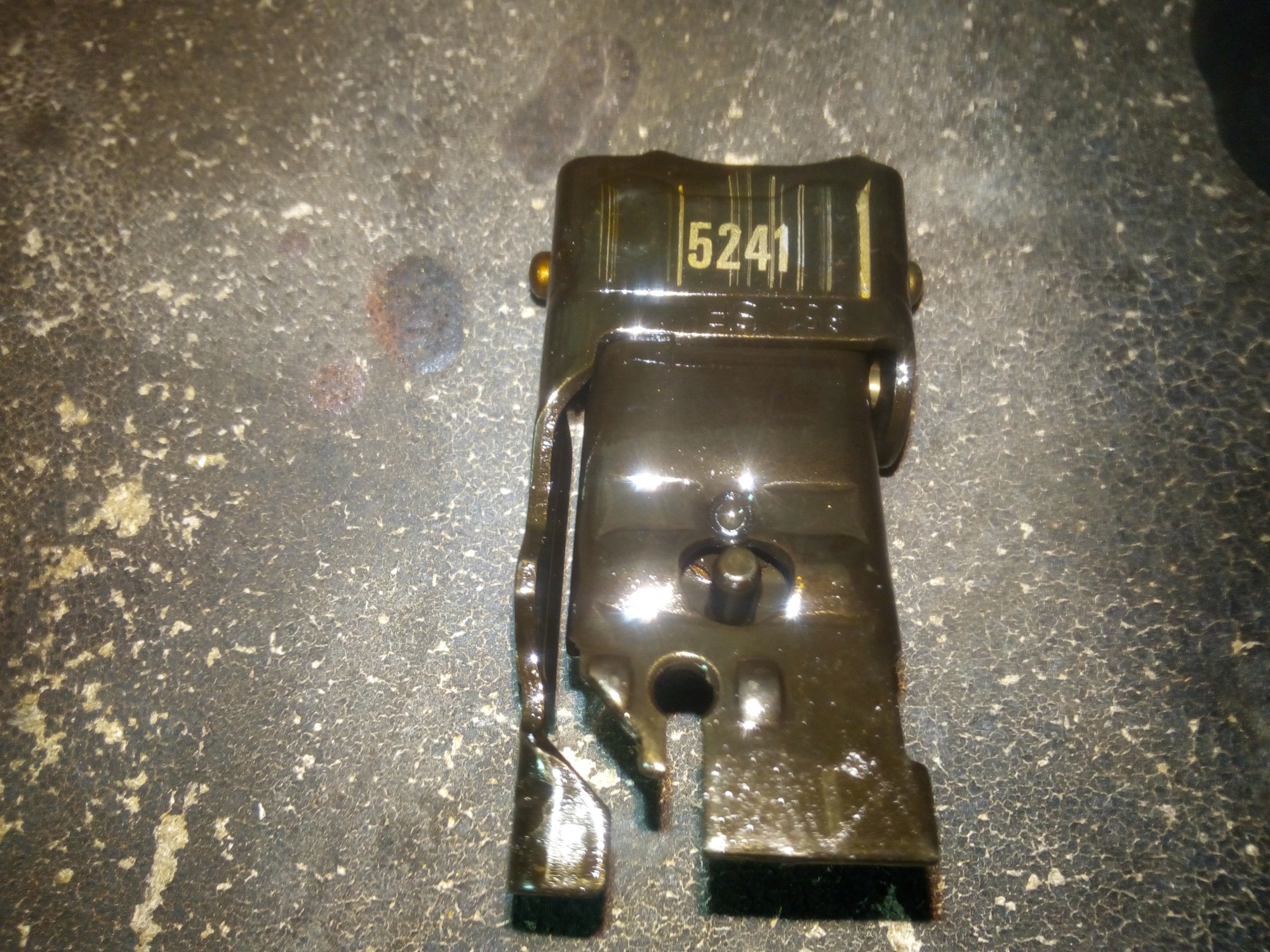

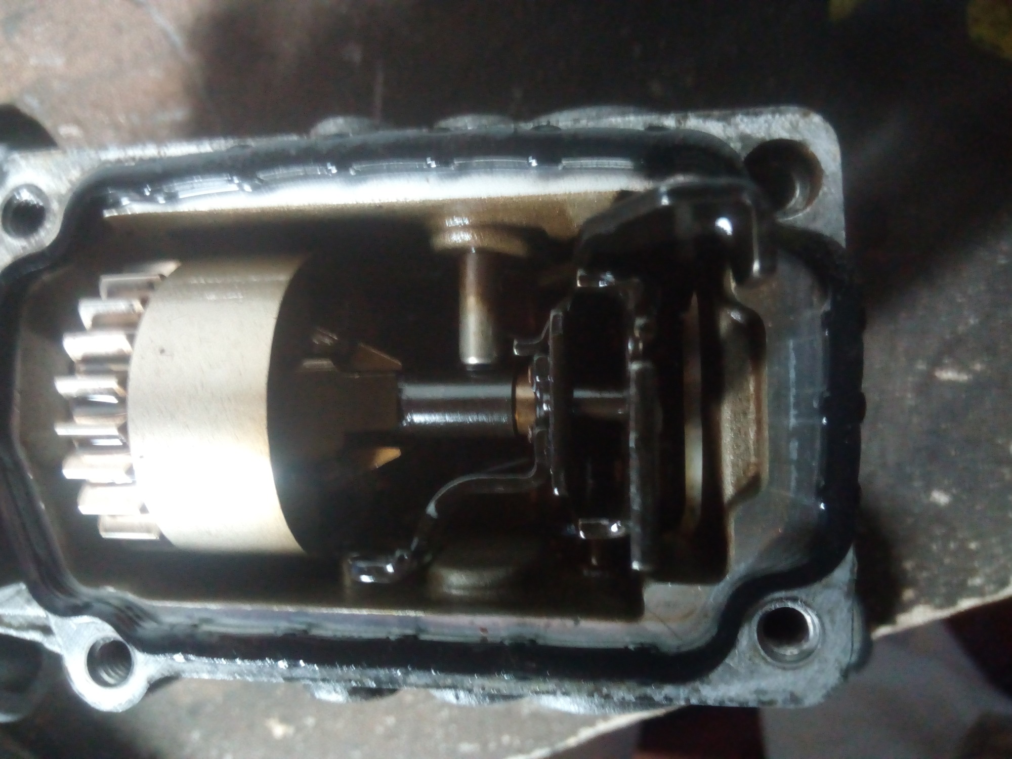

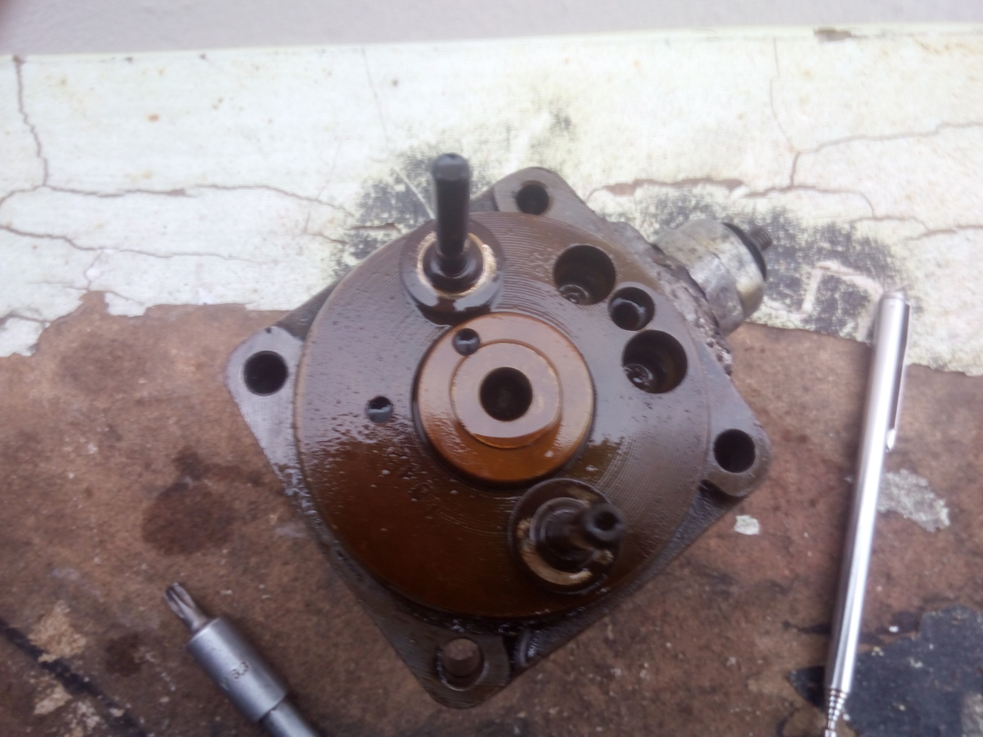

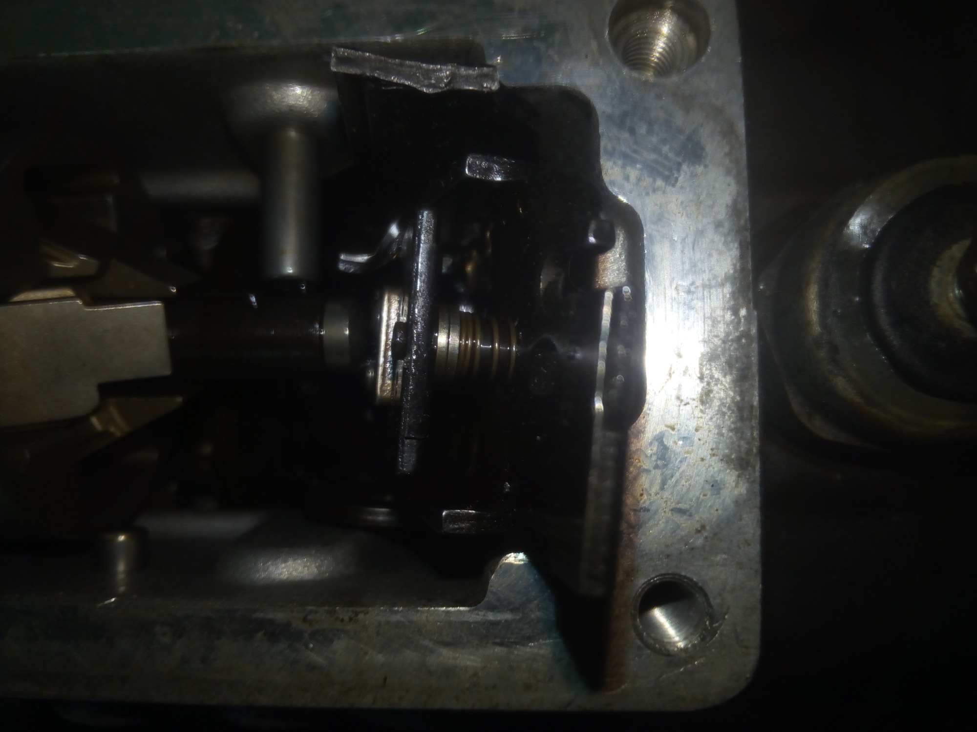

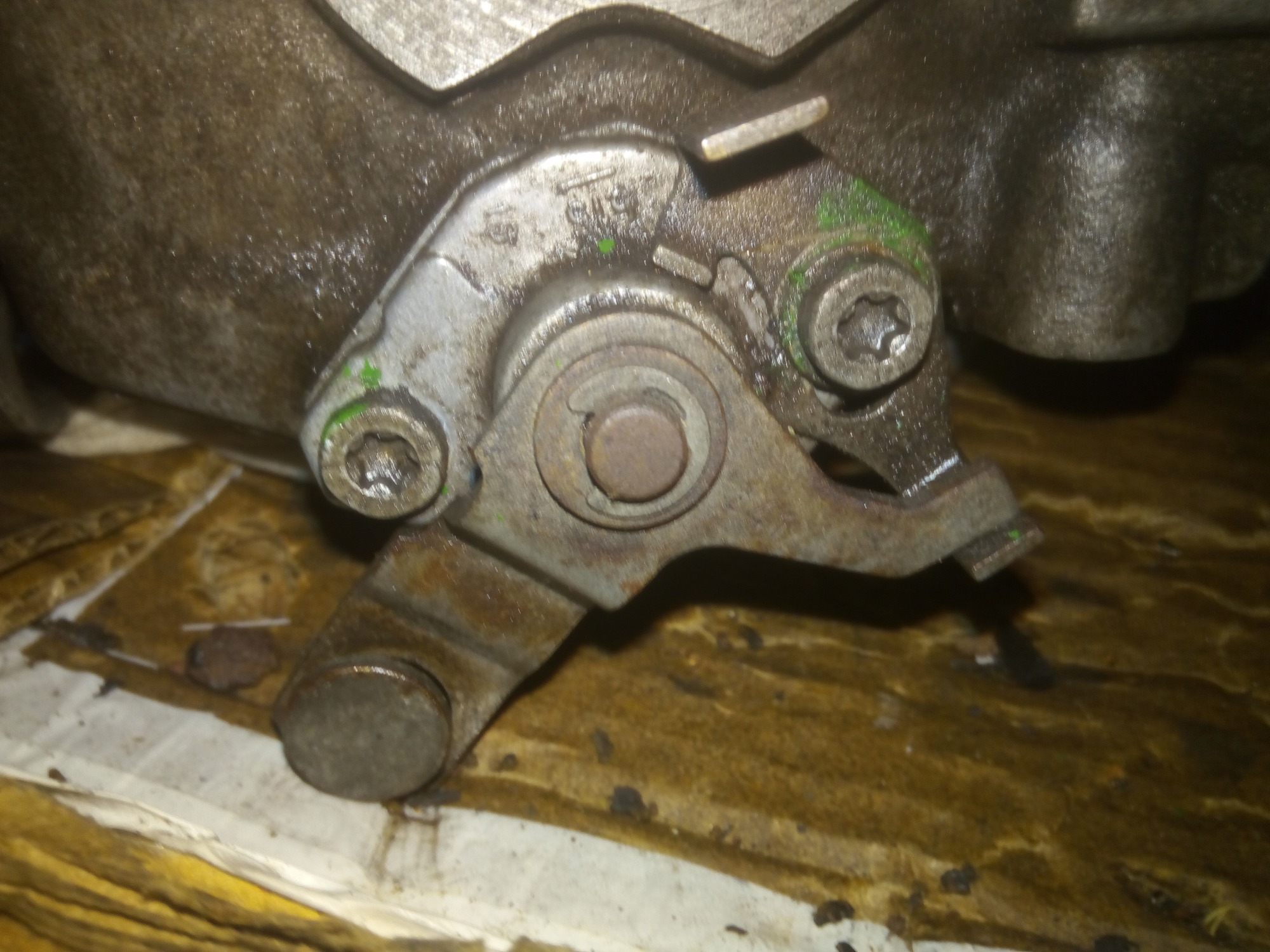

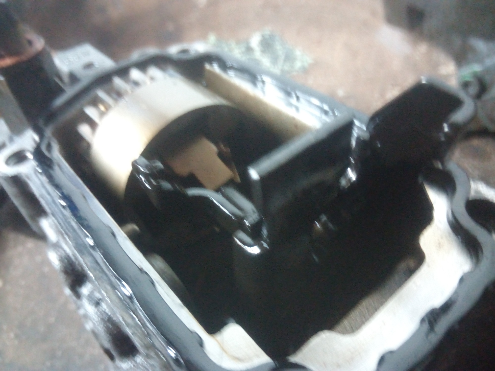

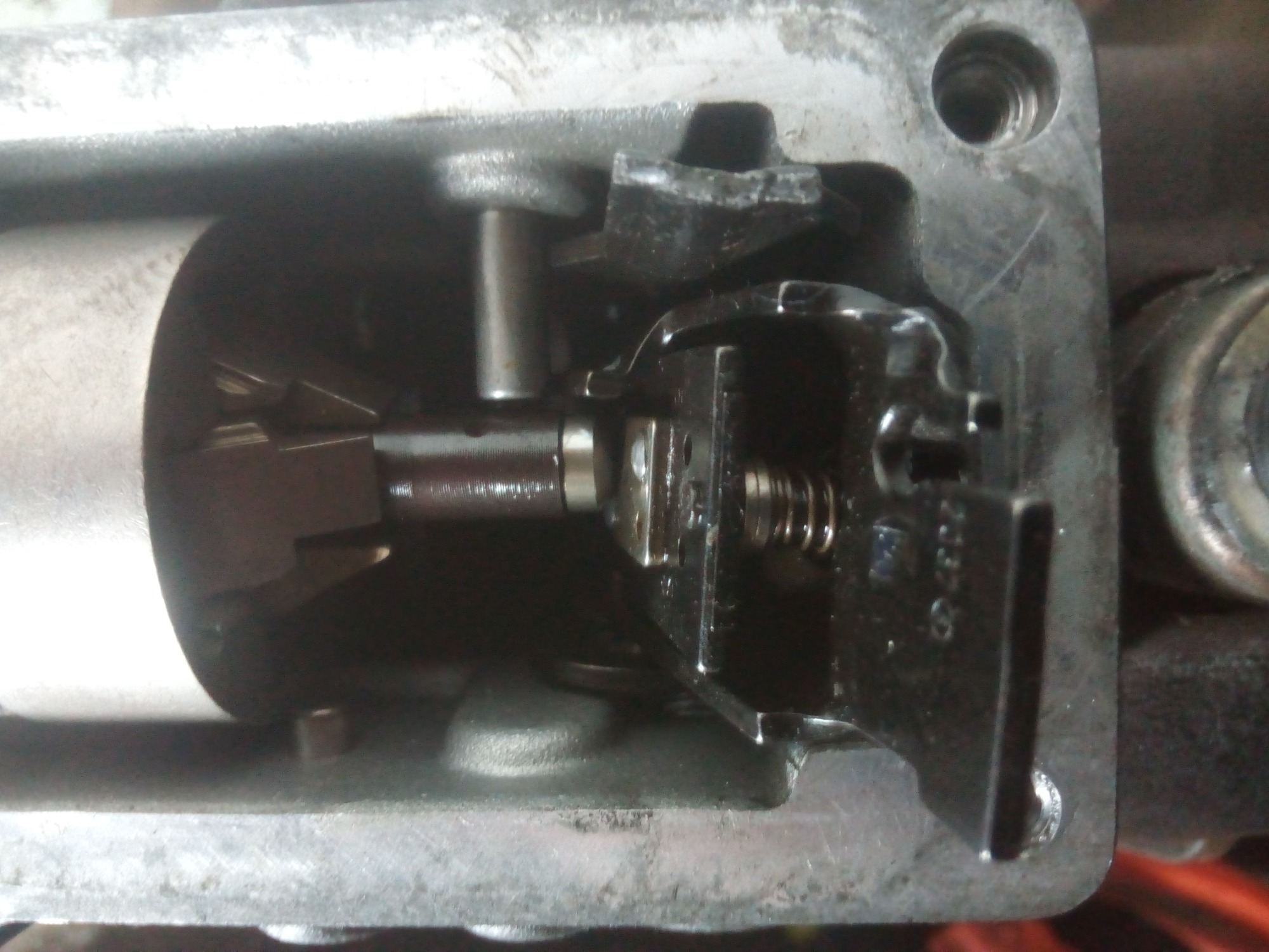

He desmontado la bomba de desguace, y ahí va el primer inconveniente, dicha bomba tiene un muelle que va de la tapa al brazo regulador, el cual el mío no tiene, le valdrá este brazo a mi bomba? Si le sirve, ya me comentarás, proseguire con el plan, si crees que no, pues supongo que tendré que desmontar del todo la bomba de desguace y hacerle una limpieza completa, pues está muy sucia no se cómo le ha podido entrar tanta mierda, te adjunto fotos para que veas las diferencias entre los dos brazos reguladores y como estaba de sucia, que no se si se aprecia en la foto.
Esta es la de desguace.
Esta es la mía.(está un poco torcida, porque ya le había quitado los tobillos de tres caras).
Aquí van unas donde no se si se aprecia la suciedad.
alicantino

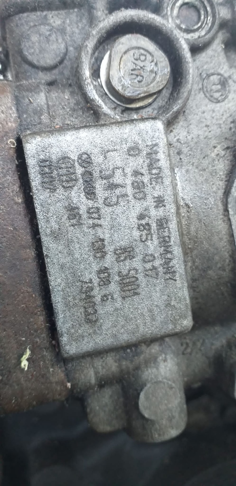

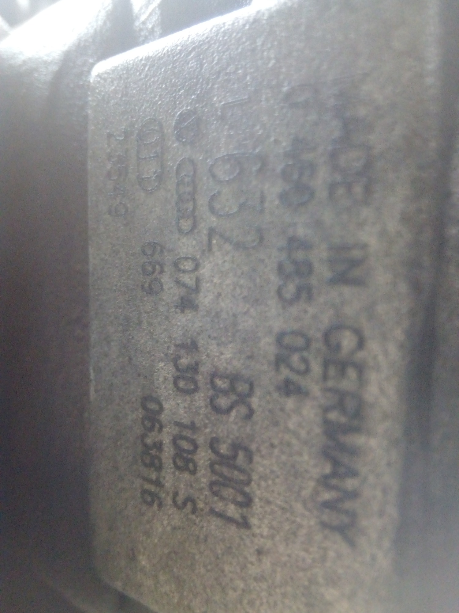

Estás seguro que las referencias de las dos bombas son las mismas, puedes poner fotos de las placas de cada una???

Si hay tanta suciedad en la bomba del desguace para dejarla bien habría que desmontarla por completo, y para eso si que se necesitan ciertos útiles específicos para desmontar la bomba de transferencia y su válvula reguladora.
Teóricamente si le pones toda la parte superior de la bomba del desguace a la tuya debe ir bien. Como mucho luego regular algo el caudal.
La tórica del eje que acciona el muelle  pequeño también deberías cambiarla si no quieres sorpresas futuras.

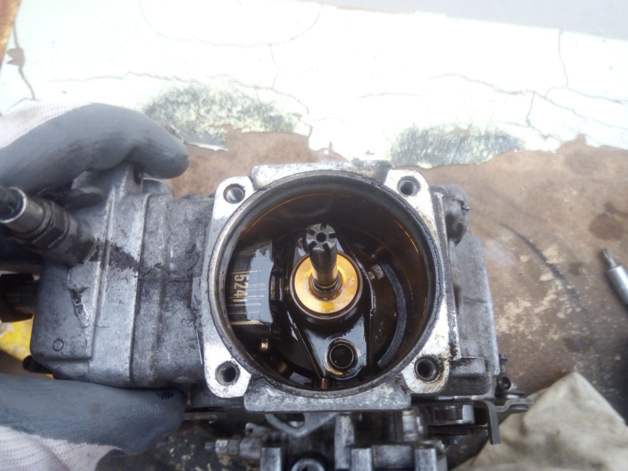

Bueno, prosigo con los pasos dados. He quitado el cabezal principal de mi bomba y sin tocar nada más, le he puesto el brazo regulador de la de desguace, con su tapa, he enganchado el muelle que va en dicha tapa, como me dijiste, he marcado el tornillo del caudal, lo he aflojado y después de montar la tapa lo he colocado en sus marcas, no me ha dado tiempo de nada más, durante la semana le pondré el mando del acelerador, que tengo el estriado bien marcado. Después giraré la bomba manualmente, para comprobar que va suave, la montaré en la furgo y probaré con el arranque sin conectar los tubos de inyección, para verificar que escupe gasoil por sus cinco válvulas de salida, si va todo bien, reloj comparador y a cruzar los dedos, tendré en cuenta lo de regular el caudal, en el caso de que no arranque.

Por cierto, volviendo a leer el hilo de me había pasado una petición que me hiciste de hacerle una foto a las placas de las bombas, ahí van.
Esta es la mía.
Esta es la del desguace.

Cita de: Furgocan en Enero 25, 2020, 16:15:40 pm¿A qué te refieres con eso?? Deberías de haber puesto el eje de acelerador completo de la bomba del desguace. Lo has hecho así??. De hecho, y ahora que he buscado fotos de las referencias que has puesto, como tu bomba no llevaba en la tapa el eje pequeño lateral y la del desguace sí, tienes que poner sobre la base de tu bomba TODA la parte superior de la del desguace, tapa incluida, si no no podrás poner el muellecito que va del brazo del regulador al eje pequeño lateral (que es de donde se regula el ralentí.
Respóndeme a esto y seguimos
