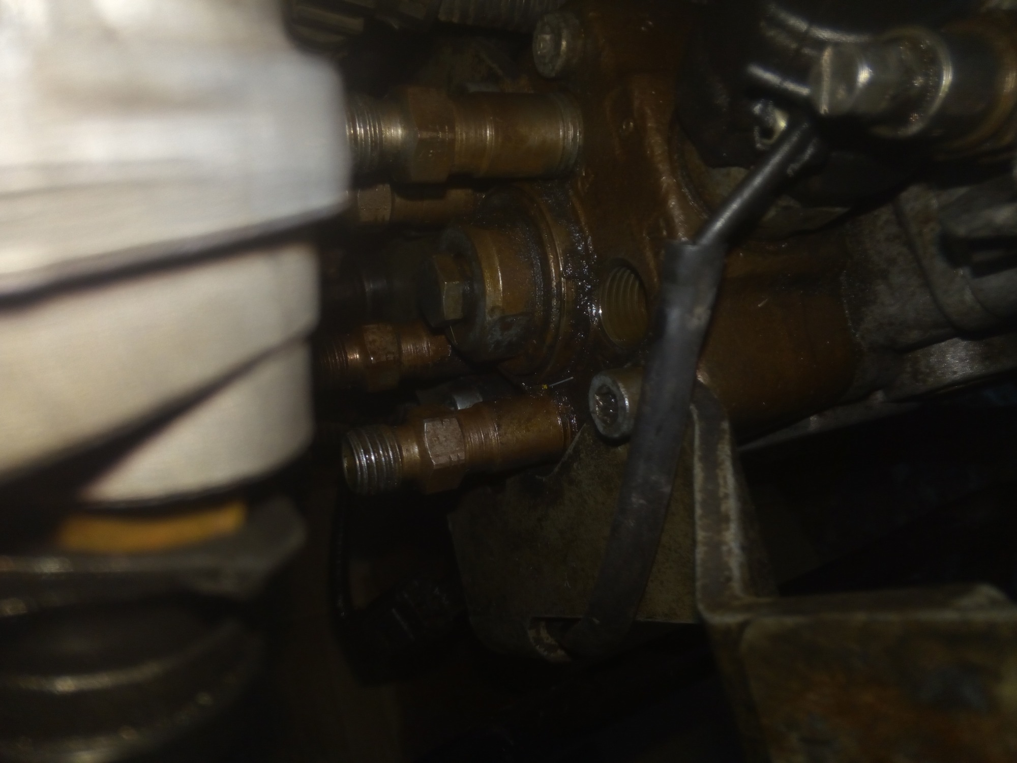

Alicantino, a ver si me puedes echar una mano. Hoy me he pasado por la furgo a montarlo, pero antes le he puesto otra vez el cartón en frente de las cinco salidas de la bomba y me he dado cuenta de algo en lo que ayer no caí, por las salidas A y E no sale gasoil.

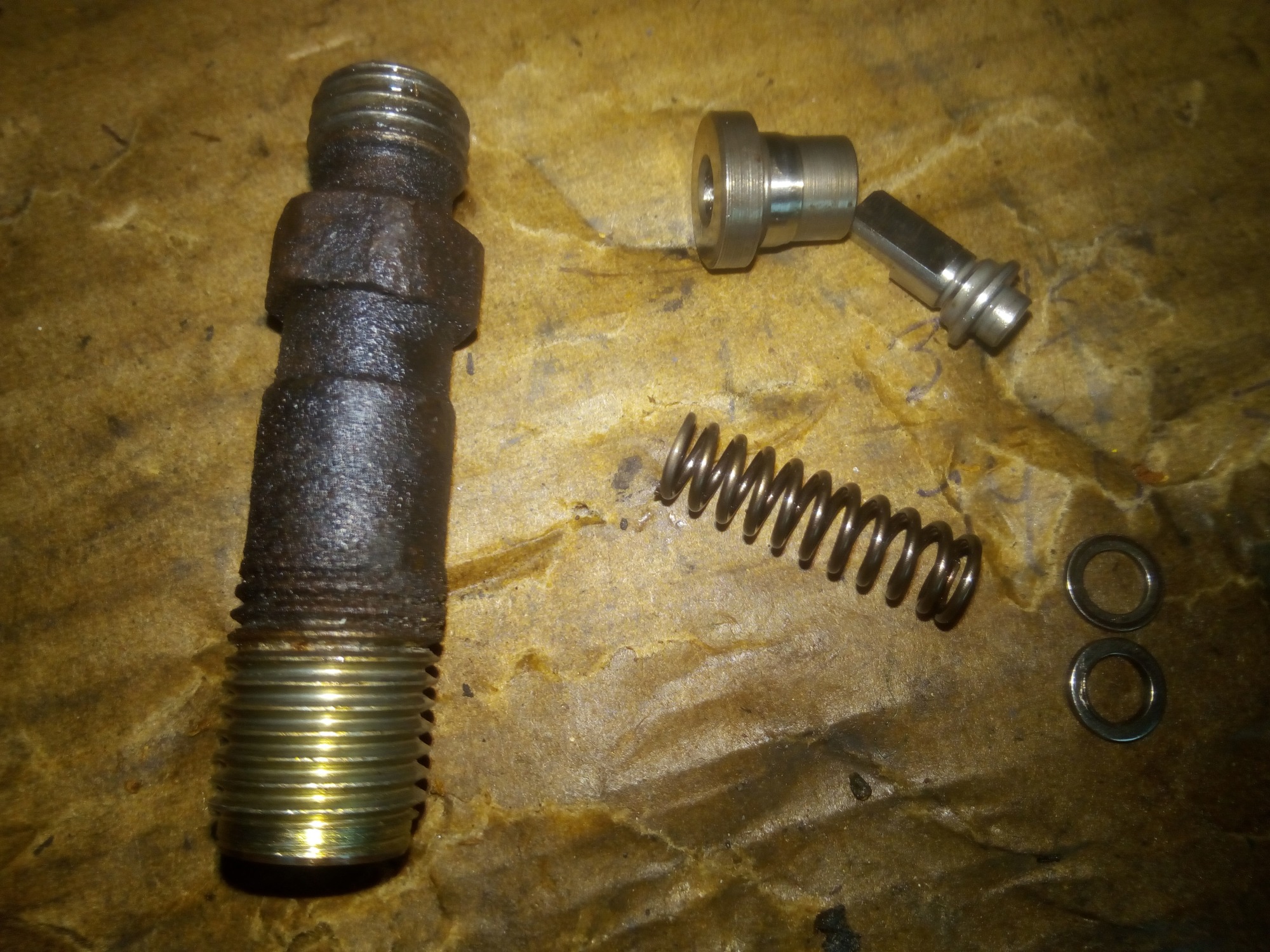

He desmontado el racor de salida como se ve en la foto y lo he limpiado, pero nada no sale. Después le volví a dar al arranque pero sin dicho racor puesto y nada, no sale ni gota, el estar tiempo sin usar y seguramente que a la interperie le ha pasado factura, el solenoide atascado y estás salidas supongo que obstruidas, me temo lo peor, a que voy a tener que desmontar la bomba por ese lado? Que opinas?
alicantino
Eso que has desmontado es una válvula que lleva en cada salida para mantener la presión en el tubo de inyección y evitar el goteo tras cada inyección, no debería influir en que inyecte o no.
Yo probaría primero a vaciar el solenoide y, con la válvula montada, le daría al arranque, si todo está correcto debería inyectar; si no inyectara dale a la pera hasta que notes presión y dale al arranque, si así inyecta pero solo durante un poco es la bomba.
Si ves que inyecta tienes que hacer lo siguiente, tapas con un dedo una de las salidas haciendo un poco de fuerza y que alguien le de al arranque, si la inyección consigue vencer la presión de tu dedo está listo para arrancar.
He de decir que con dos personas es mucho más fácil, que uno le dé al arranque y otro comprueba si inyecta, ceba si es necesario y va viendo cuando inyecta y cuando no. Espero haberme explicado mas o menos.
Comprueba también que el pequeño orificio que lleva el racor del retorno no esté obstruido.
Una bomba de desguace yo siempre recomiendo abrirla para cambiar juntas y ver cómo está por dentro. Cuando están mucho tiempo paradas hay veces que se aggarrota el anillo que te comenté anteriormente o una pequeña bomba Interna llamada "bomba de transferencia", las pruebas que te he descrito arriba son para diagnosticar eso mismo. Inténtalo y nos cuentas.
