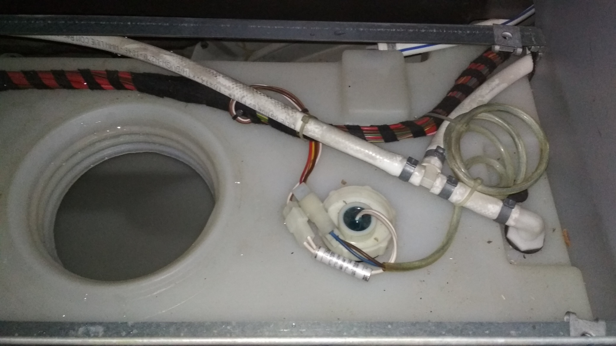

Hola,
adjunto foto del depósito con la tapa grande abierta. La pequeña supongo que debe ser de la bomba, pero el otro día no conseguí abrirla.

abasel
es fácil que la misma bomba funda el fusible si esta trabajando en vacío o esta cascada, ahora que tienes acceso puedes sacarla y hacer comprobaciones fuera

Pol, aparte de la electricidad ,o de la bomba en si,
yo le haría una limpieza completa de los tubos, pues en la foto parecen que están con bastante cal.

En mi caso, tuve la dificultad añadida de que el depósito de mi Marco Polo (2012) es bastante largo y no conseguía acercar la bomba vieja al agujero. Tuve que desengancharla del tubo con una sola mano, y me costó, porque con lo años había quedado algo pegada. Por suerte, la colocación de la nueva con una sola mano fue muy sencillo. Adjunto foto.
