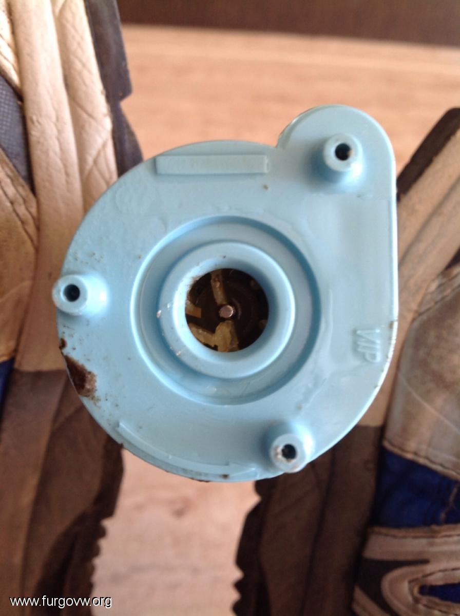

Pues hace unos meses cambie el Grifo, por que hacia un mal contacto, y ahora en semana santa dejo de funcionar el agua, adi que manos a la obra!! Ya he sacado la bomba (gracias por los consejos para sacar la tapa!), y tiene las palas interiores rotas(llegaba corriente) o sea que supongo que sera problema de bomba.

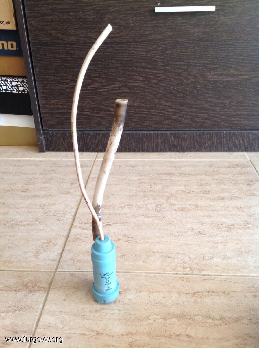

La bomba va tirada en el fondo del tanque, con el cable blanco de alimentación eléctrica saliendo del centro arriba y de un lado de la bomba sale un tubito (que entra a presión) y va enganchado en otra boquilla que tiene arriba el tanque y que lleva el agua de la bomba al exterior. Comprobar ahora que no esté suelto este tubo transparente. Si está suelto, se acopla de nuevo, y si parece que no ajusta, puede pasársele una brida o una abrazadera.
Si este tubo está bien conectado, la bomba está estropeada. Hay que sacarla. Desacoplar el tubo de salida de agua desde la bomba y, fuera del depósito, cortar el cable antes del fast-on de la alimentación eléctrica. Bomba fuera, se le da la vuelta y comprobar en el fondo el estado de los álabes, mejor dicho, las paletillas que impulsan el agua. Si la bomba tiene varios años seguramente se habrán desgastado.
A comprar bomba nueva. La bomba original es marca COMET modelo VIP y con referencia VW: 7E7963385. En VW unos 32 euros, en sitios caravaning unos 25 y por internet unos 17 euros más envío. Se pueden poner otros modelos mejores, pero comprar el mismo evita el problema de que no le ajuste el tubo de salida del agua.
