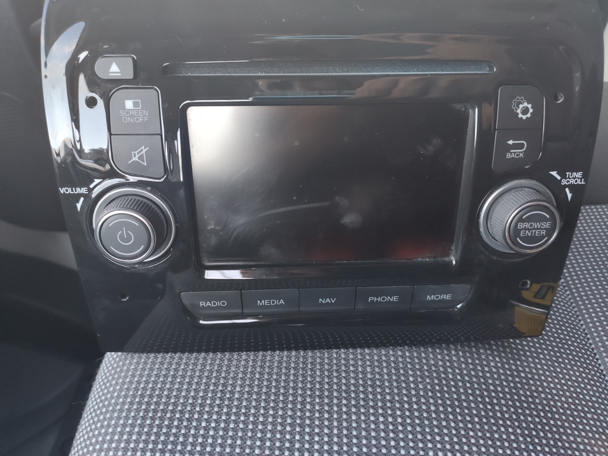

Buenas.
A ver si me echáis una mano.
Quiero cambiar una radio por otra. El modelo antiguo por el nuevo que lleva GPS, cámara trasera, es táctil etc...
Al desmontar he visto que los conectores son completamente diferentes.
Alguien puede echarme una mano, o tiene esquema eléctrico de este nuevo, que tipo de conectores son... Lo que sea.
Tema cámara marcha atrás, antena GPS... Se que mi boxer no lleva pero se lo pongo yo....
El modelo es 250 fl vp2 ece nav
Saludos y gracias!

Es es raro que sólo tengas la radio. Yo puse otra diferente pero con la radio me venía el conector, el adaptador de la antena y el manual con el esquema eléctrico. ¿Sólo tienes radio pelona?
holomer
Por que es raro?
Si, tengo solo la radio.
Los conectores los he pillado por Amazon, espero que me valgan.

Me ha parecido leer que se necesita un CANBUS que no todas las furgos tienen....
Siento no poder ayurdar más.

Hola, las líneas CAN o CANBUS es el cableado que permite el diálogo entre las centralitas del vehículo.Por lo que veo en la imagen del conector que colgó hiperbertone, están en los pines 1-2-11-12. Si tu furgo no tiene línea CAN en la radio antigua, la nueva no funcionará .

Y como puedo saber si la radio de mi furgo tiene CANBUS??

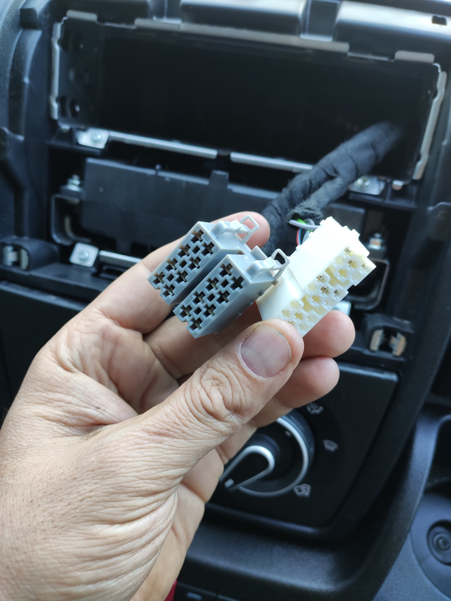

Estos son los conectores.

Si tienes sólo la radio pelada no. Por eso te dije que me extrañó que no te viniera nada más. Para instalarla te harían falta los adaptadores y los conectores, y no ese que has comprado por amazón.
Mira por ejemplo esta para que veas los adaptadores y componentes que suele traer cualquiera que compres.
Como ves lleva los adaptadores y el canbus para conectarla. Con la radio pelada no podrás hacer nada.
Paco.

Es que la radio es de desguace, de un siniestro.
Veo que controlas. Te escribo por privado
holomer

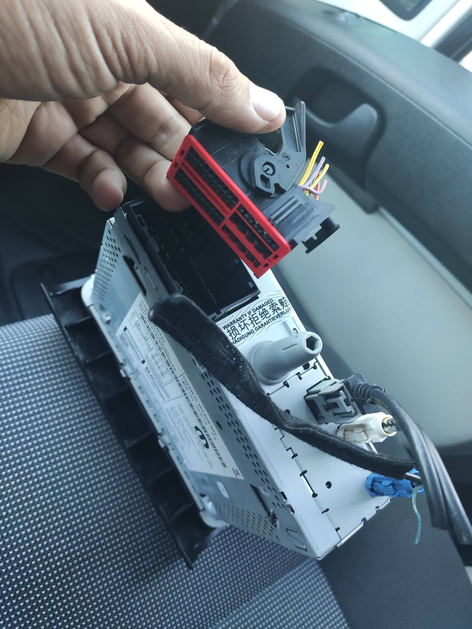

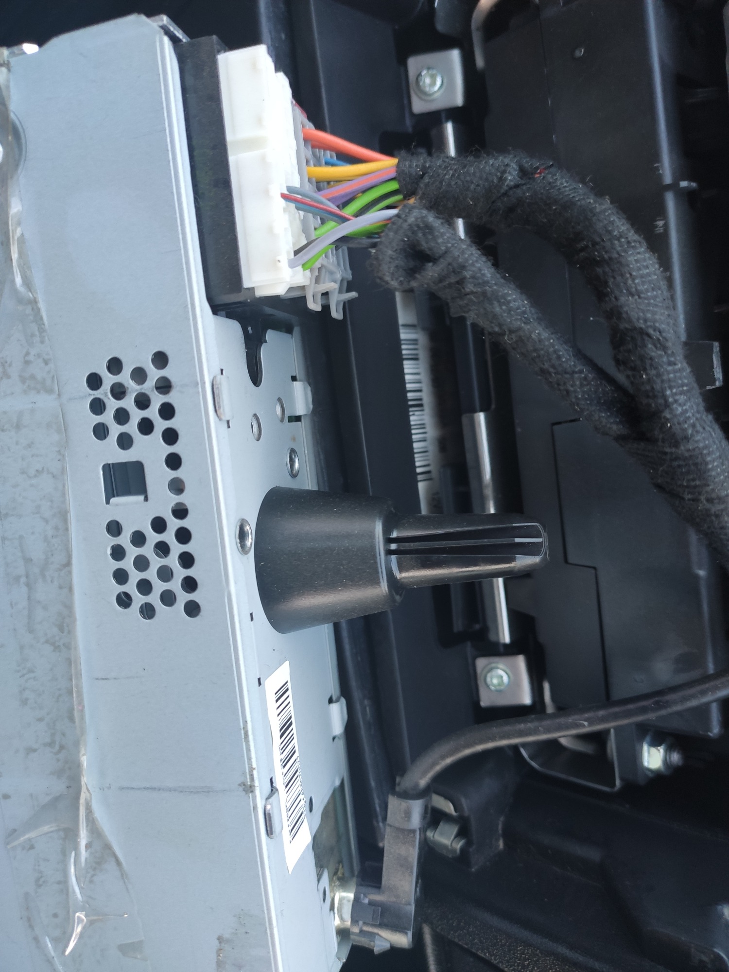

Envío un par de fotos para que se vean mejor los conectores.
Hoy he ido a la peugeot y me dice que hay que decirle a la radio que ya no va con el otro vehículo. Tipo reprogramar o algo así para que vaya con la mía.

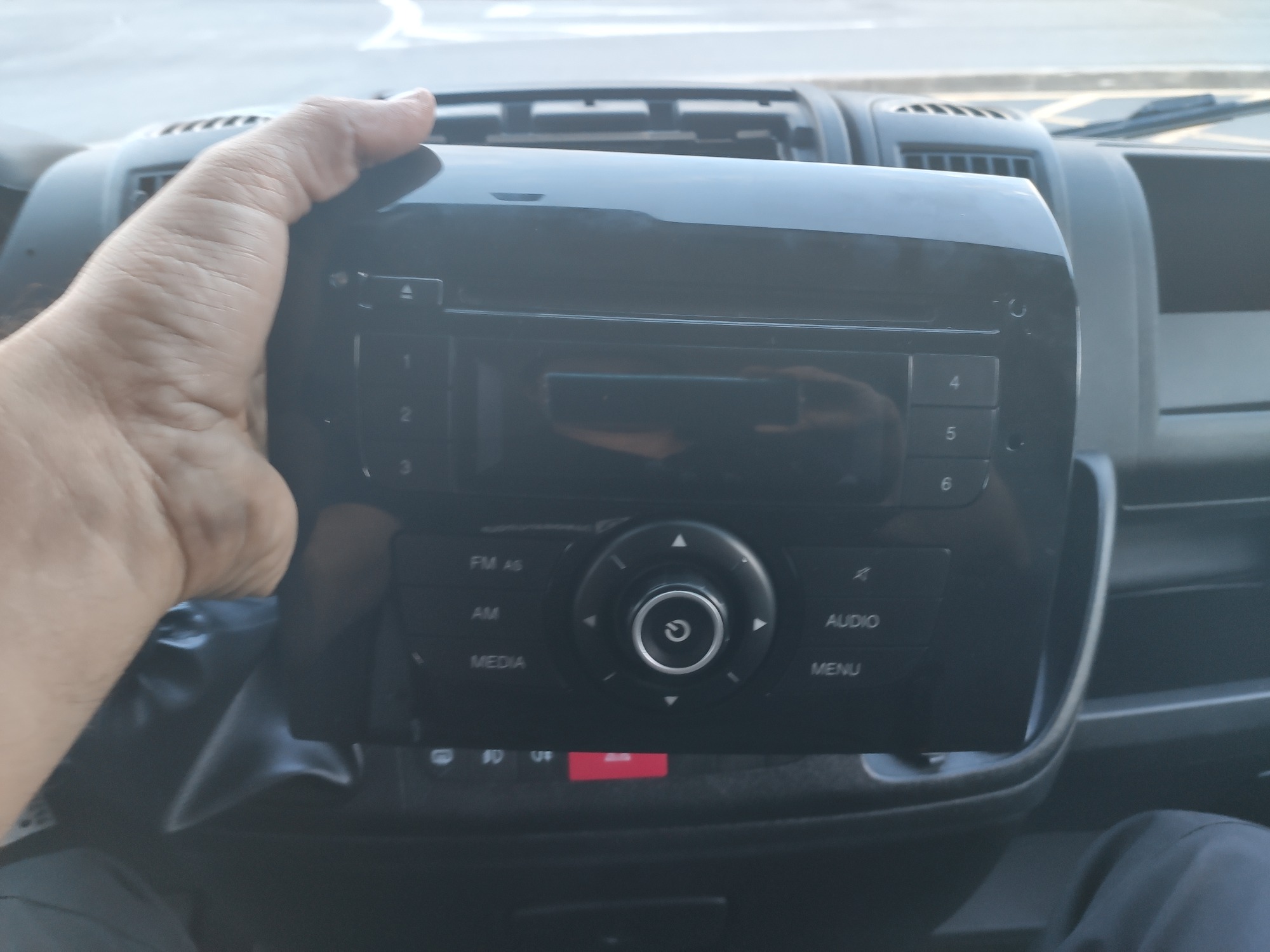

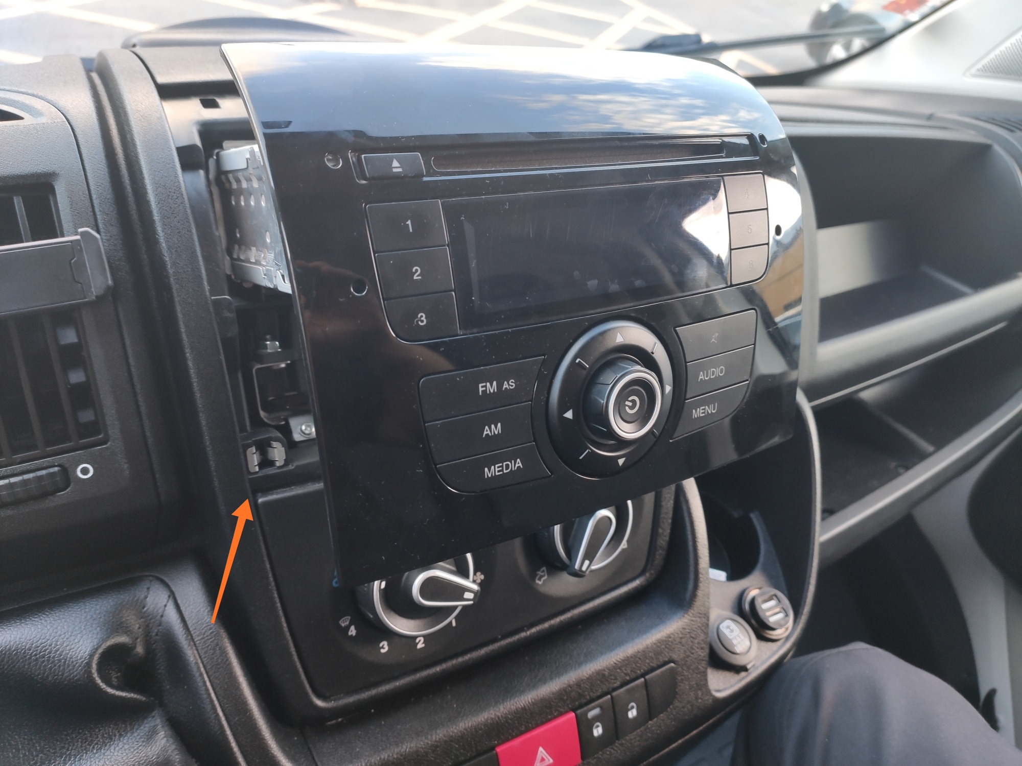

Hay unas varillas especificar para esto. Yo en mi caso tenía unas para hacer pinchos morunos en barbacoa jajaja solo fue cortar para tener 4.
Metes en los 4 agujeros y presionas, tiene que entrar unos... No se 10 cm y con esto desbloqueas. A parte, por debajo lleva una clavija de estas tipo grapa. Para sacar lo que hice fue con las clavijas metidas, con un destornillador plano meter casi abajo del todo y hacer palanca con cuidado. Cuando salta, ir al otro lado y lo mismo. Después ha tratar de sacar en bloque todo....
Mira esta foto.

El problema principal es que veo que en la radio nueva hay CAN BUS High, que no es muy habitual, por no decir inexistente, en las furgos más antiguas.
