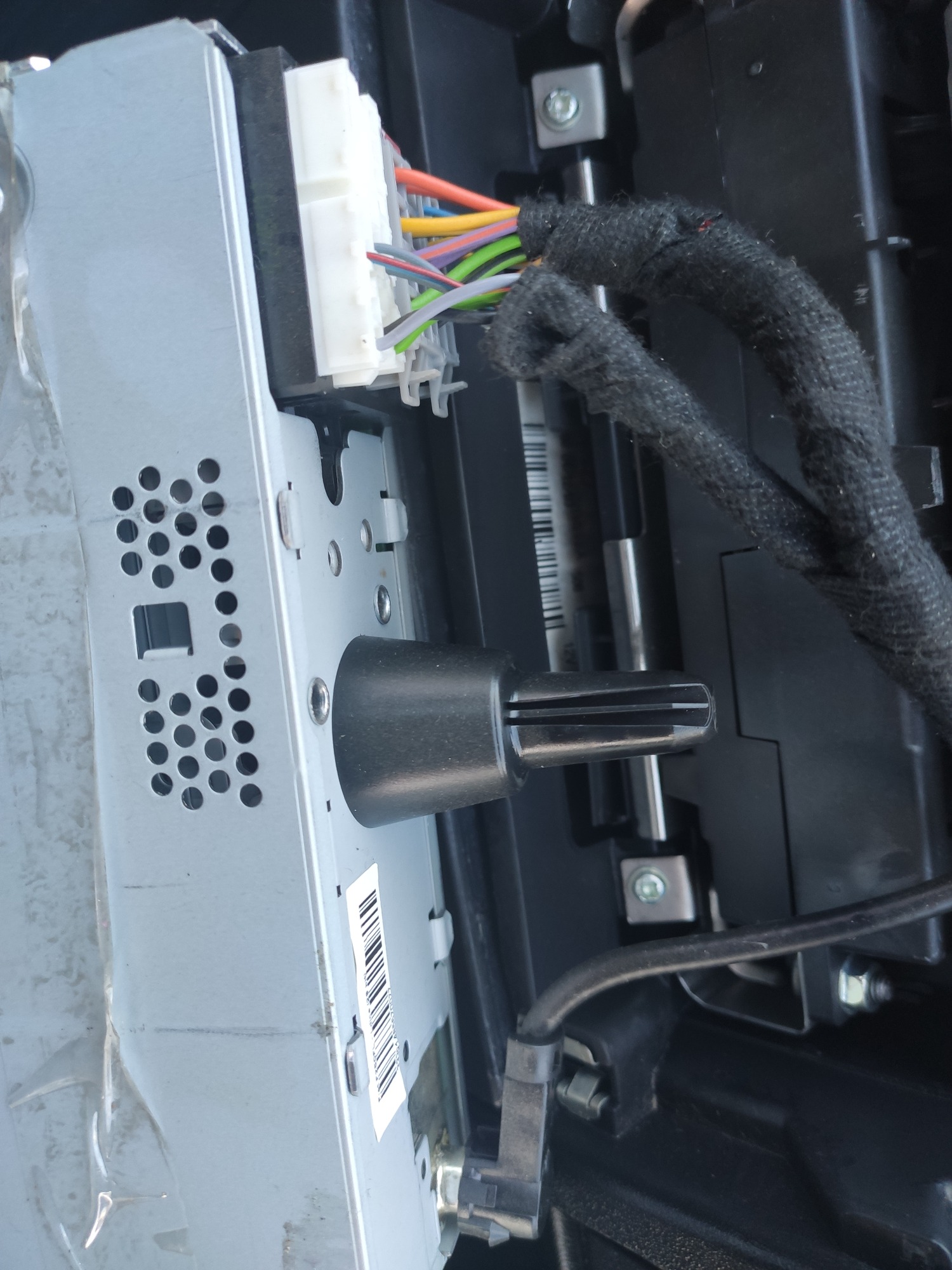

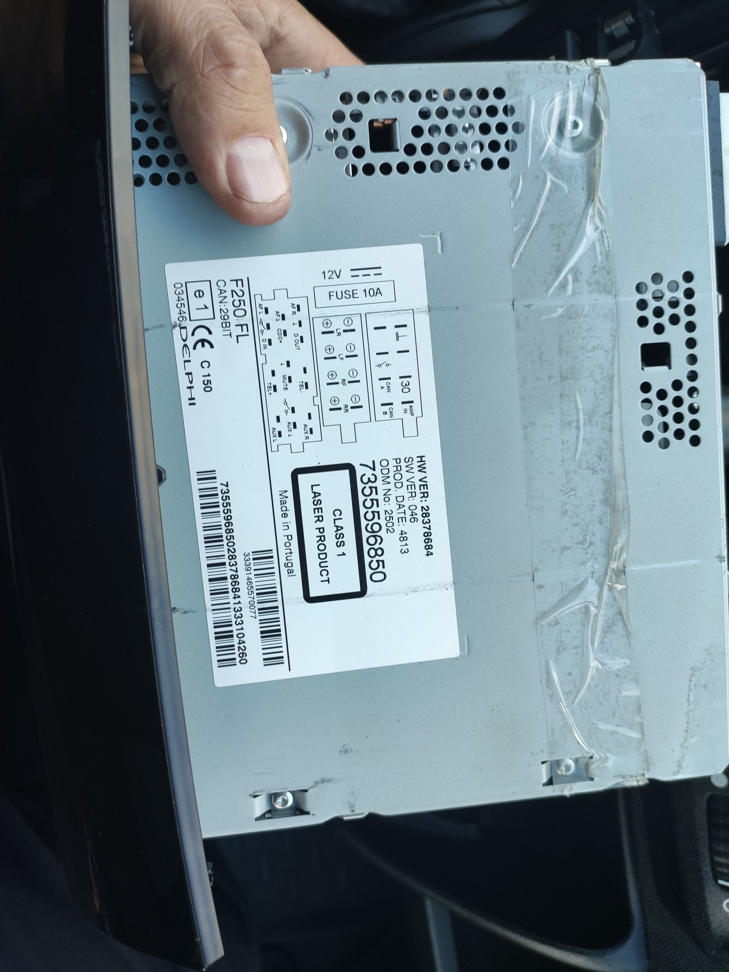

Cita de: hiperbertone en Octubre 24, 2019, 17:25:44 pmHola.
¿Cual es el modelo de tu radio "antigua"?
Buscando el código quizá obtengamos los pines y podamos ver si tienes CAN BUS o no.
El problema principal es que veo que en la radio nueva hay CAN BUS High, que no es muy habitual, por no decir inexistente, en las furgos más antiguas.
A ver si te sirve con estas fotos.

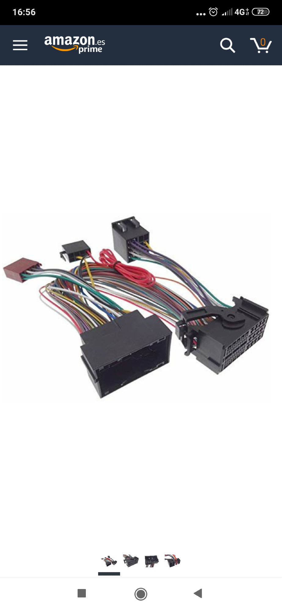

A ver, ayer hice una prueba con este conector que pille en Amazon.
Solo puse los dos iso, el otro que es blanco, que creo que es para los mandos del volante, no lo pude poner.
La radio se encendía, incluso podía enredar por los menús, pero ponía code error creo recordar.
Le he dejado al electricista de la peugeot los datos de la radio nueva y que lo va a mirar. Que podría ser simplemente reprogramar para que acepte el bastidor de mi furgo.
Pero como de esto no entiendo, espero a ver que dice o si por aquí consigo hacerlo. También puede ser que los canbus sean diferentes y sea imposible? I DONT KNOW!!

Rhunas
En la foto de la radio salen los dibujos de los conectores con la definición de cada pin, sería suficiente con sacarlos, creo que valdría con el Can A y el Can B
