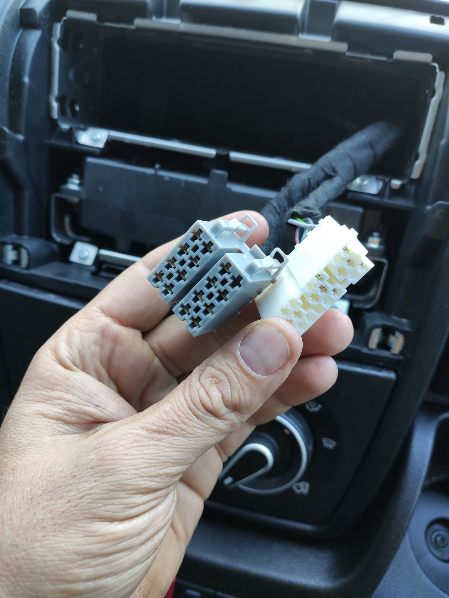

Y me surge otra duda...
Los mandos de volante con mi radio original funciona. Obvio jeje. Pero tengo un botón que es de teléfono y mi radio no tiene Bluetooth...
Debajo de la radio si que hay un "tocho" que no se que es pero alguien comentó que podría ser el Bluetooth. Tal vez esté pre instalado? Aunque me extraña. (Edito, en esta foto anterior se ve)
Al cambiar el filtro de habitáculo que está más lara abajo, vi un terminal sin conectar y los cables iban hacia arriba... Hummm esto me hace pensar. Luego salgo unas fotos a ver si alguien sabe.

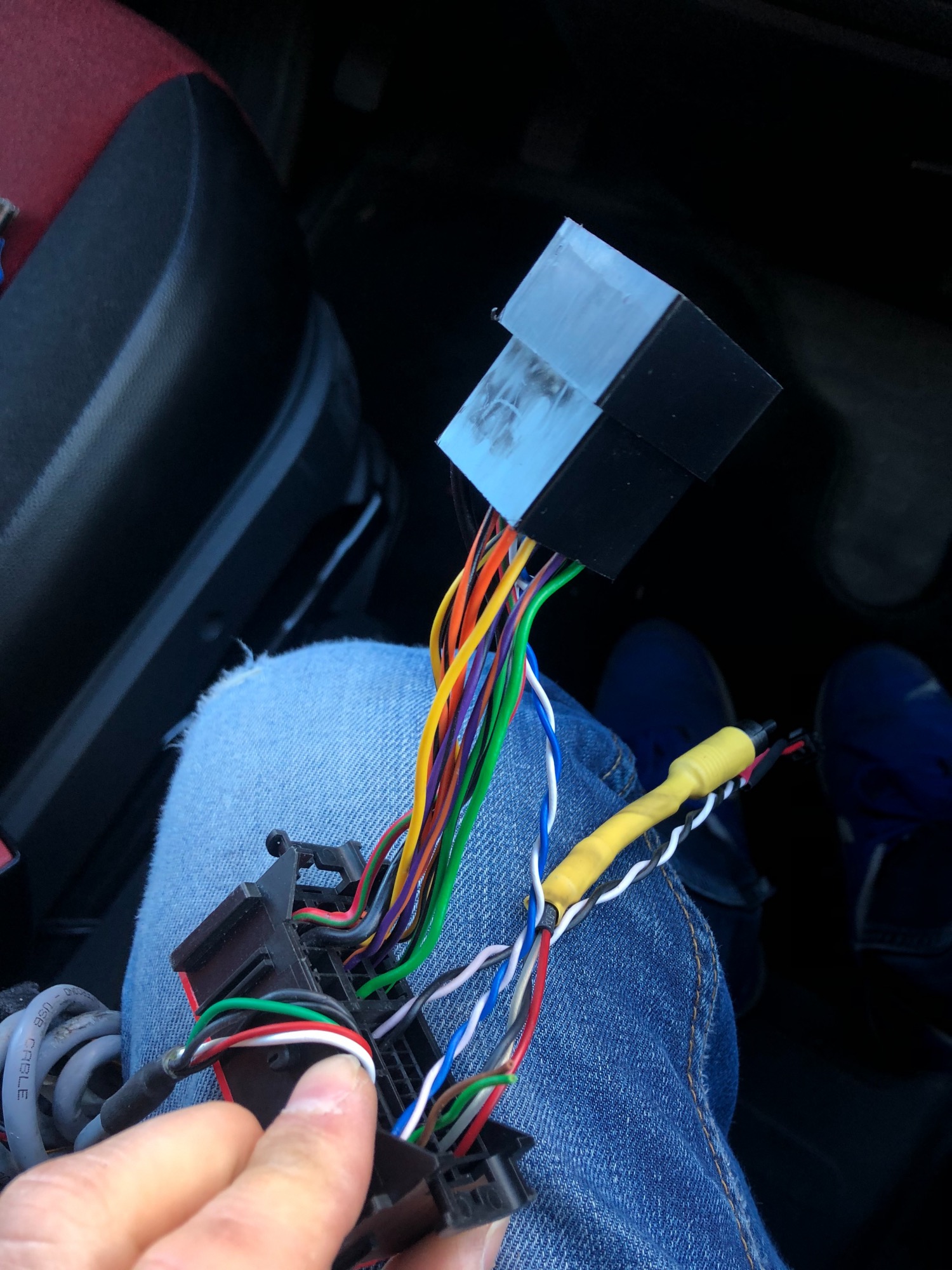

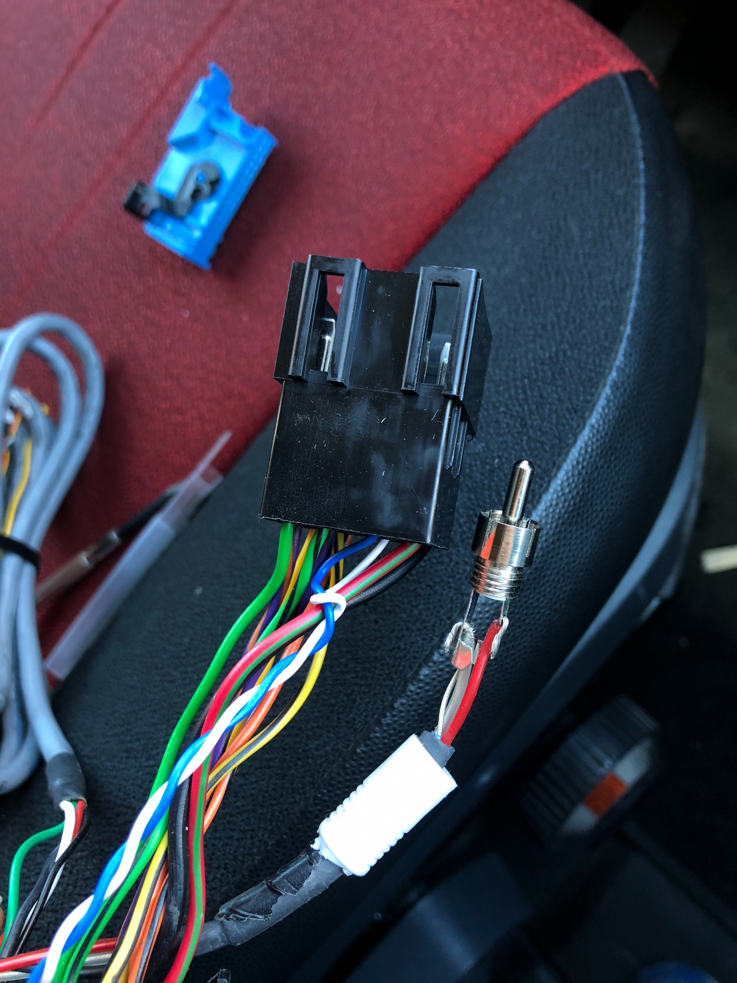

Hola a todos! Quiero aclarar y ayudar en la medida que pueda sobre el tema. El cambio de radio es posible y sobre todo porque yo lo he hecho mas que nada. Tenia la radio que ponéis e instalado la otra, vamos por partes. Lo primero hay que decir que la radio, ambas se encienden por la señal de can bus que le da el vehículo a traves del Body Computer, ya que la alimentación que lleva es positivo directo y negativo, siendo posible su encendido sin la llave puesta. Dicho esto la unidad registra que hay radio o no conectada a la red, pero para que esta funcione, ha de meterse un código de 4 cifras para desbloquearla y así que el can bus lo confirme y ya se comunique con el Body Computer. También deciros que el paradero que habláis, se debe a que el vehículo detecta que hay un modulo o unidad que no esta conectada, es decir, si pones el contacto y la radio no esta enchufada al conector, los kilometros parpadearan. Si se quiere corregir esto se hacen la llamada alineación Proxy con el ordenador que básicamente es decirle al vehículo, que modulas o unidades hay conectadas en el momento de hacerlo, es decir, que si quito la radio y hago alineación proxy, dejara de parpadear, pero si la conecto habiendo hecho esta, volverá a parpadear si la vuelvo a conectar.
Volviendo a la radio, lo primero decir que no solo has de cambiar la radio si no el marco de los aireados ya que el embellecedor cambia para una radio y otra, así que hace falta, marco, marco metálico, radio con pin de desbloqueo, y la adaptación del conector de ISO a Fakra de 52 pines.
La adaptación del cableado tiene curro al menos la que hice yo, pero la haces bien, lleva las lineas Can Bus, la alimentaciones que son dos cables, y los altavoces.La única función que perderás serán los mando del volante, ya que no es compatible porque cambian los sistemas, en la mas antigua van por valor de resistencia, y en la moderna por señal can bus que se manda desde la piña de mandos del volante, con lo que no son compatibles.
Una ultima anotación, para que funcionen las salidas de altavoces traseras (van cableadas hasta un conector que va en los pies del copiloto parte frontal debajo de una tapa) y mejor también para montar la radio, es mejor desconectar la batería, instalar y conectar cables de radio y altavoces traseros y luego conectar la batería. De este modo la radio hace un reinicio y detecta que hay altavoces conectados en las salidas activando estas, si no, desactiva la salida de corriente a los altavoces.

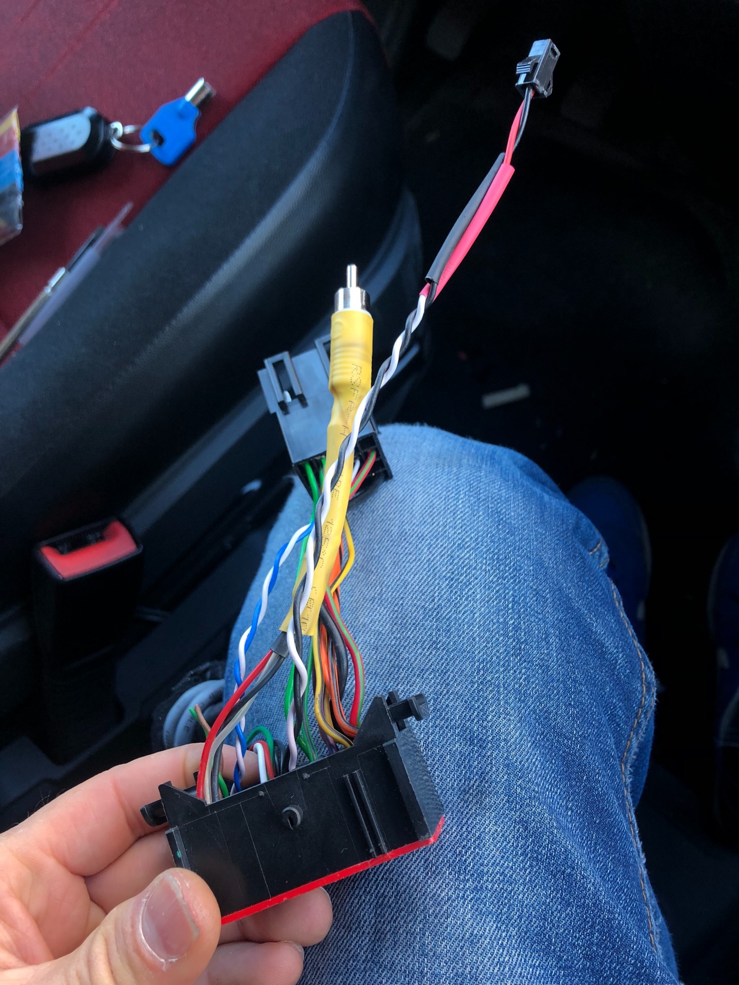

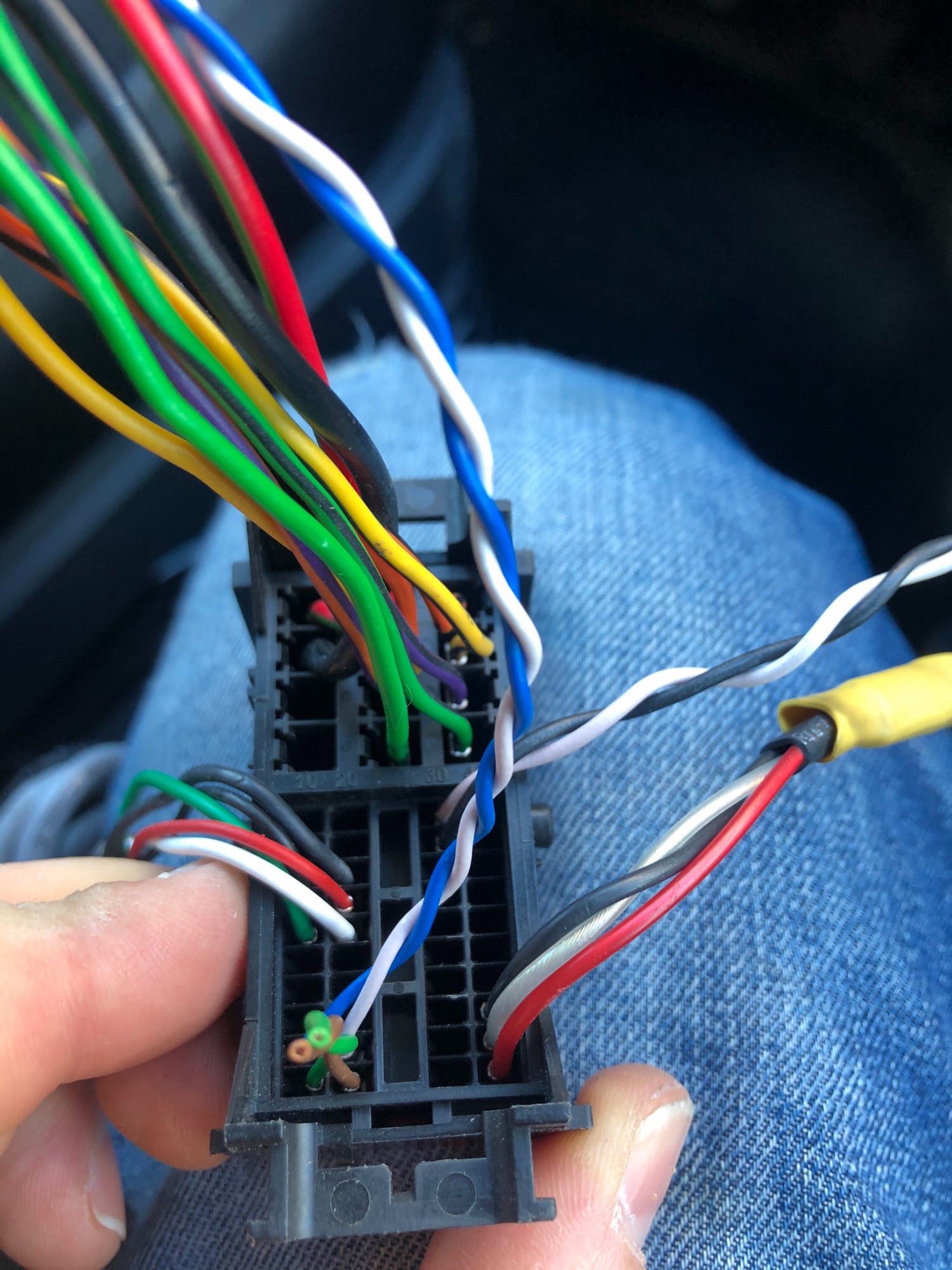

Por cierto que no lo he dicho, la radio nueva tiene que tener la función de marcha atrás activada. Si es así, ya que hay modelos que no son compatibles, al meter la marcha atrás se activa automáticamente la entrada a través de la señal can bus. Solo seria meter la señal de la cámara que ha de ser NTSC en los pines 30,31 y 32.
Espero acalara dudas sobre el tema y si puedo ahora adjunto fotos.Un saludo!
Mambosan
Hola, en pino 31-32 le enchufo un adaptador que tiene el enchufe amarillo, en pino 33 donde se conecta a la cámara? Mi cámara tiene enchufe de corriente y enchufe amarillo, me puedes explicar como se conecta( tengo que poner otros cables de la bombilla de marca atras?
