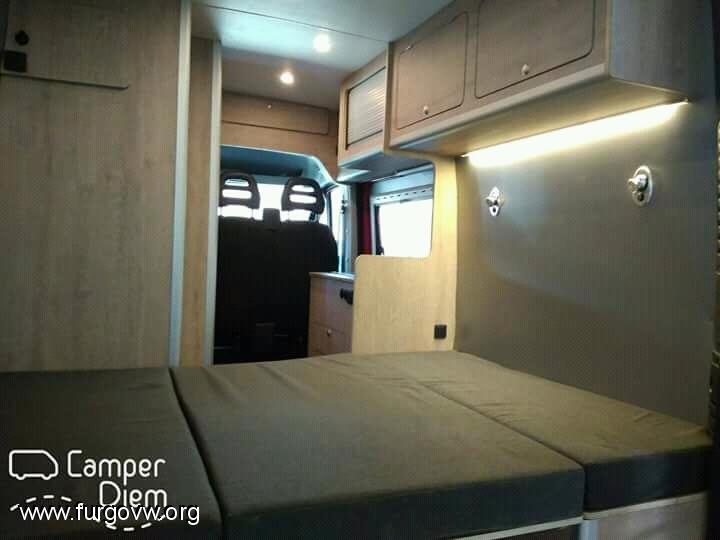

Lo de 250 cm de útil me equivoqué. Toma 240 de suelo útil y lo que sobre es lo que te queda entre el baño y el asiento del conductor. En ese espacio y abajo va todo el tema eléctrico (fusibles, cargador, regulador, ...) Esa distribución la tomé de una Knaus boxstar city 500. Algunas empresas de aquí y de fuera parece que la hayan inventado ahora.

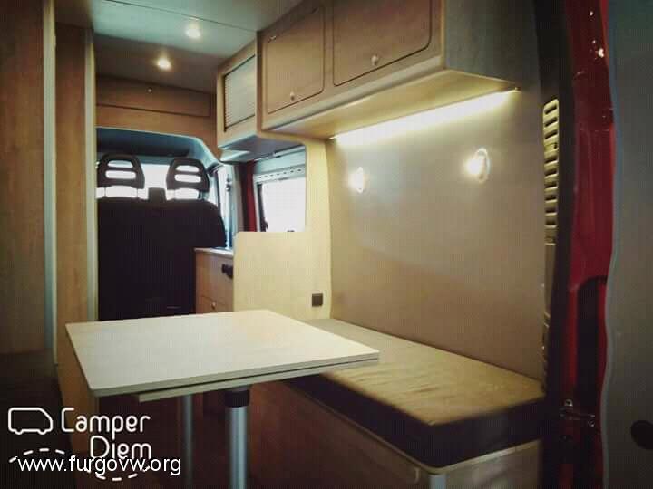

En ese hueco no se guarda la mesa , sino el tablero (65x75) que completa la cama, me explico. Esa conexión para acoplar un tubo y encastrarlo en el suelo, ya no está y tampoco me sirve de nada. Si mantenía la conexión cónica para montarla mesa para comer no podíamos pasar para sentarnos, ni aún girándola. En ese hueco guardo los oscurecederos, llego al sitio, coloco ahí ese tablero y el trozo de colchón en el asiento delantero. Un poco lío, verdad?  .meparto .meparto

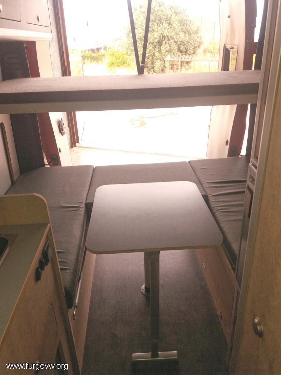

Debajo del tablero de la cama, hice una mesa de 50x55 para poder comer y pasar a sentarse sin problemas, bueno miento, hay que girar un pelín sólo, pero sin problemas. Así que me queda un salón en U y cuando comemos sacamos esa mesita y listo. 2 minutos.

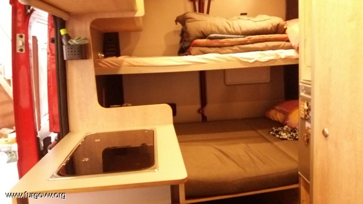

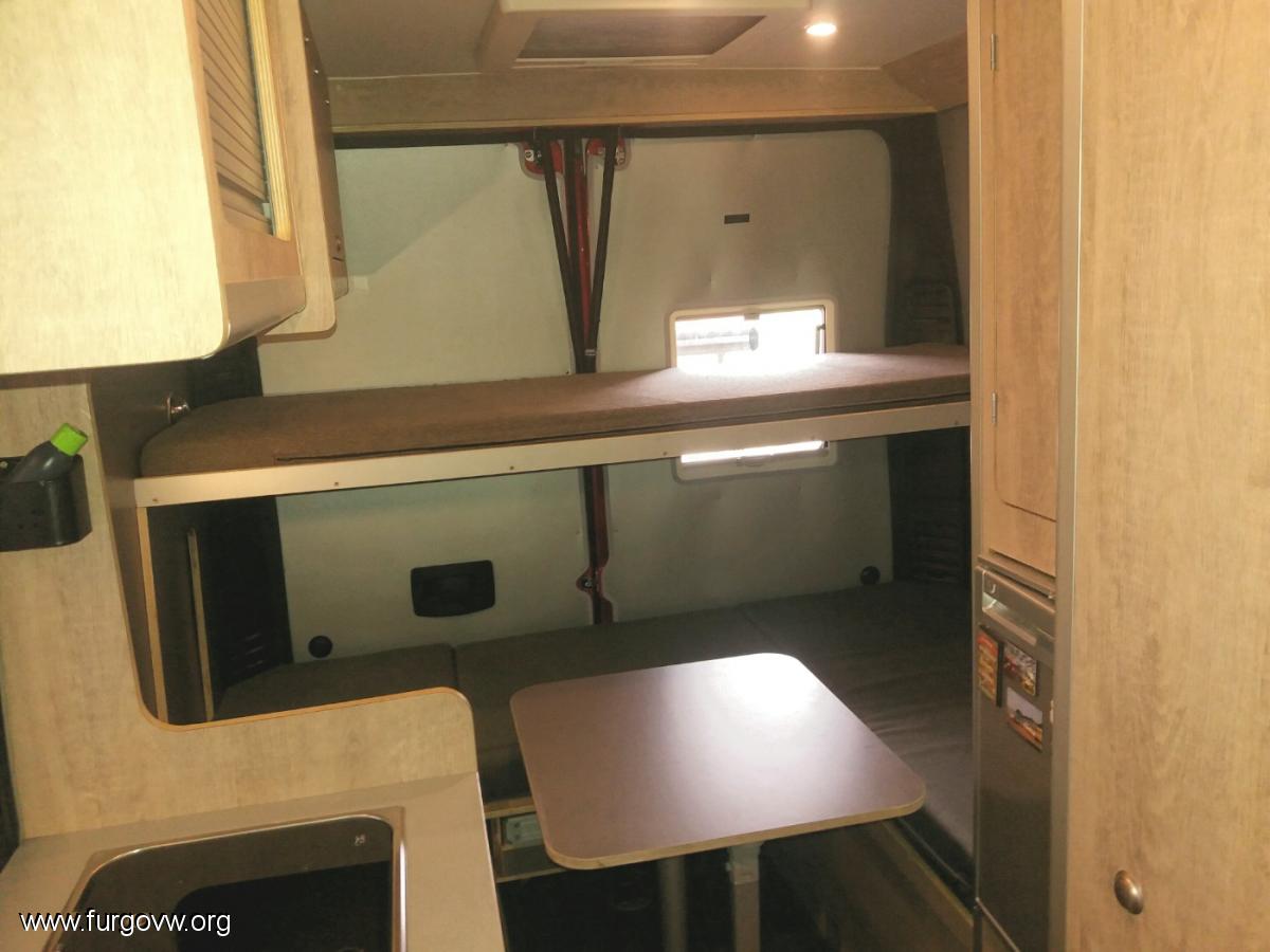

Le añadimos una litera desmontable de 65 cm  (mi pareja es bajita ;D), que usamos en verano y buen tiempo (comer y cenar fuera). Luego pongo fotos para que lo veas.
Volviendo al hueco entre ducha y asiento piloto,  pues ahí no se pueden poner abrigos y ropa gorda digamos, porque  tiene 8cm. Ahora sí que dan los 250, eh?  .meparto
El wc fijo. Sigo pensando que es buena idea lo que propones, pero para mear y cagar máximo 15 minutos al dia, mucho follón y gasto. A mí el hecho de tener un wc portatil que no llega a los 40 cm, me permite tener encima de la nevera un buen armario ropero. Ahí es donde se guarda la ropa gorda. ;)
Elosogris
Estas son de que como era original, cuando la sacamos del taller camper.
Y éstas de ahora:
La mesa se guarda debajo donde está la mesa del camping, y el tablero que completa la cama de matrimonio digamos, se guarda entre el hueco de la pared del baño y asiento piloto.
La cama son 4 piezas, la que completa la U, es la que se guarda, en famoso hueco.  ;D
