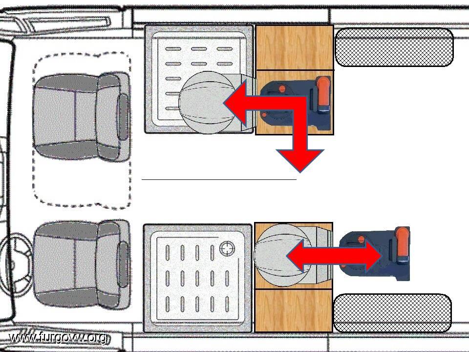

En realidad la idea que tengo, y si es con WC "orientable", es la de escamotearlo.
A ver si me explico:
Justo detrás del conductor ducha 70x70, a continuación da para un armario (de suelo a techo) de hasta 70 de fondo por 40-50 de ancho. 267-(70+50) la cama me queda de casi 120 de ancho. En ese armario a media altura la nevera, encima de ella hueco de armario y debajo el WC al que se accederá con una puerta a ras de suelo en la ducha y saldrá mediante guías como los cajones extraíbles que tienen algunas camper por detrás. Ese "cajón extraíble" será de 70 de ancho y teniendo en cuenta que los WC orientables no suelen pasa de 40cm de ancho pues me quedan unos 30cm para una cajonera donde se podrían meter todos los líquidos del WC, paper for culito y demás enseres.
Algo así:

Si es escamoteable no es mala idea pero ten en cuenta que la caja mide 267,  pero en el suelo. Hay que tener en cuenta la curvatura de los asientos y de ahí hasta las puertas traseras son 250.
Algo así:
70cm de la ducha + 50cm del armario-nevera = 120cm, hasta 250 nos quedan 130cm para el ancho de la cama. En el peor de los casos 120cm x 190cm de cama no esta mal.

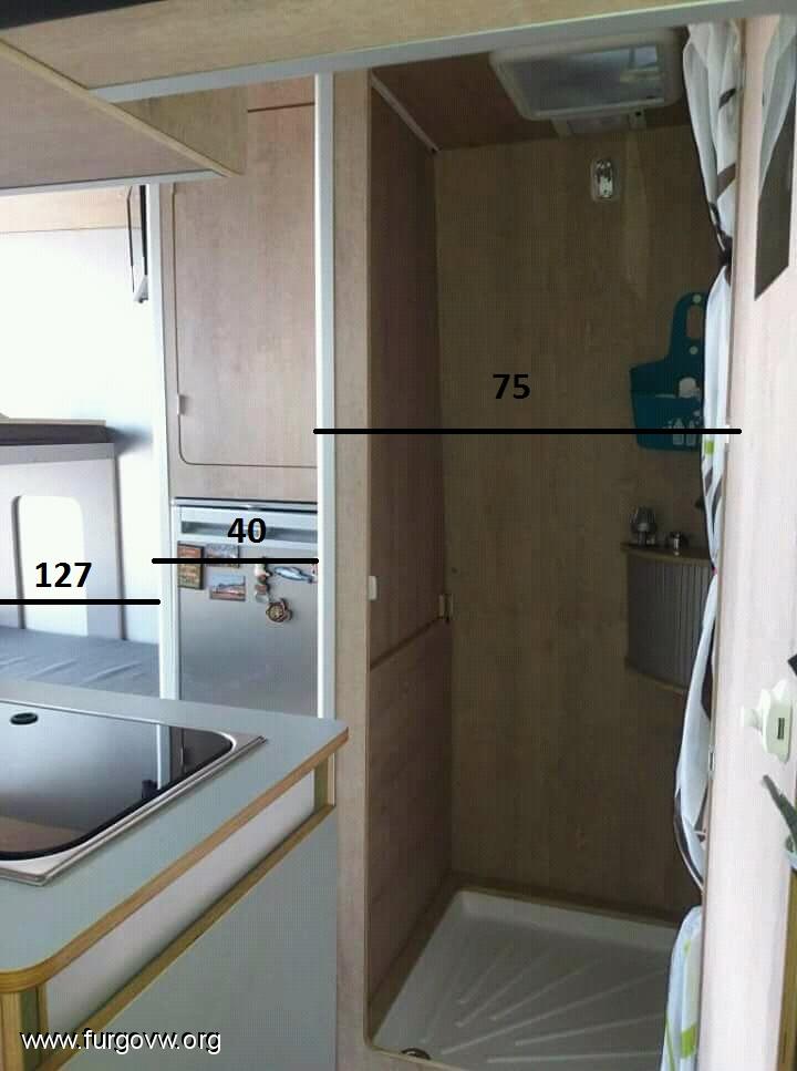

Pues a mí no me salen esas medidas que pones y en mi caso; el armario-nevera (41 cm tablero incluido) y plato de ducha 68x72 (75 cm tablero incluido) dudo que te salga una cama de 130 de ancho en ese lado.
Por otra parte mido 1,78, y no soy de los de conducir echado hacia atrás y aún así el respaldo del asiento está prácticamente tocando la pared del baño. Eso es una cosa que me recalcó el camperizador que nos la hizo, que tuviera en cuenta eso. Vamos que si algún día la vendemos y el interesado mide 1,85 pues va estar incómodo conduciendo no, lo siguiente.
Cuando te llegue tu furgo y veas la mámpara vas a ver la curvatura que tiene.
Por eso digo "En el peor de los casos 120cm...".
En tu caso tienes 127+41+75=243cm. Me dijiste que tomara unos 250 de largo útil del suelo. Mis medidas serían 70+50+120=240cm. Quiero decir que tu misma distribución (por fin la veo en fotos  .palmas .ereselmejor ) es la que me sale a mi.

También mido 1,78 (misma altura, misma furgo... demasiadas coincidencias .panico ). Por eso desde esos 240cm que me salen de largo hasta los 267cm tengo 27cm para dárselo en la parte de atrás del asiento del conductor. Por cierto buen sitio para guardar la mesa, también en ese sitio podrías poner un perchero para las "ropa gorda": chupas, chaquetas, albornoces, abrigos, etc...
Tomare como referencia la distancia de la mampara (el furgón me viene con ella) a las puertas traseras.

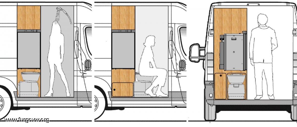

En cuanto al wc fijo es buena idea lo que propones, el cassette será extraible por dentro? la cisterna de agua se llenará por dentro? o lo alimenta el deposito de limpias?
Si, el cassette será extraíble por dentro y el agua la tomaría de "la red" de la furgo. También puedo poner un pequeño deposito de unos 10 litros dentro del habitáculo donde se guardará el WC. La idea del depósito sería por la ventaja de poder echar líquidos de esos de colorines.
A ver si esta imagen de como sacar el cassette te vale (he puesto dos baños en la misma furgo  .loco2 .panico .malabares jajajajejeje...)
