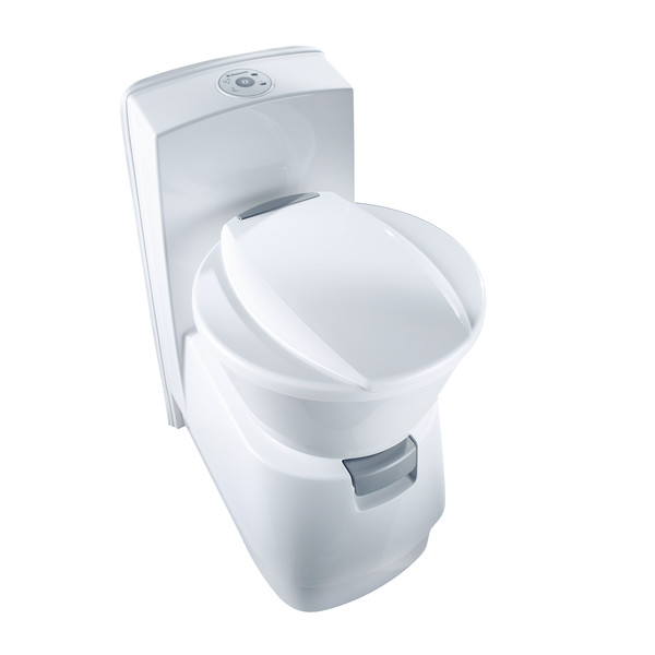

yo llevo el de la primera foto. el de la flecha verde con el cassete y la verdad que super bien!
