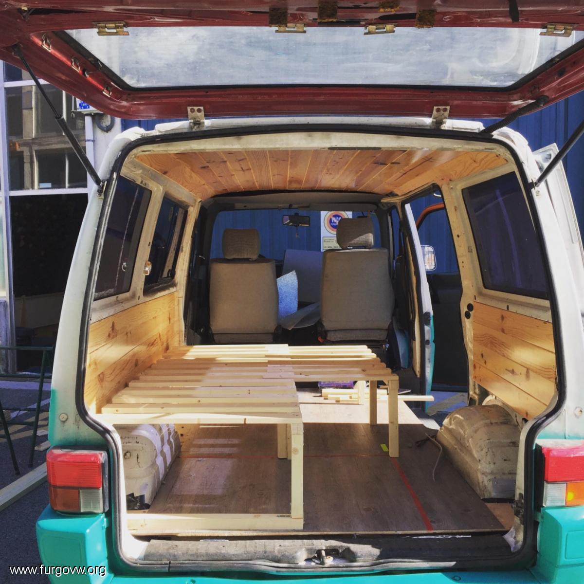

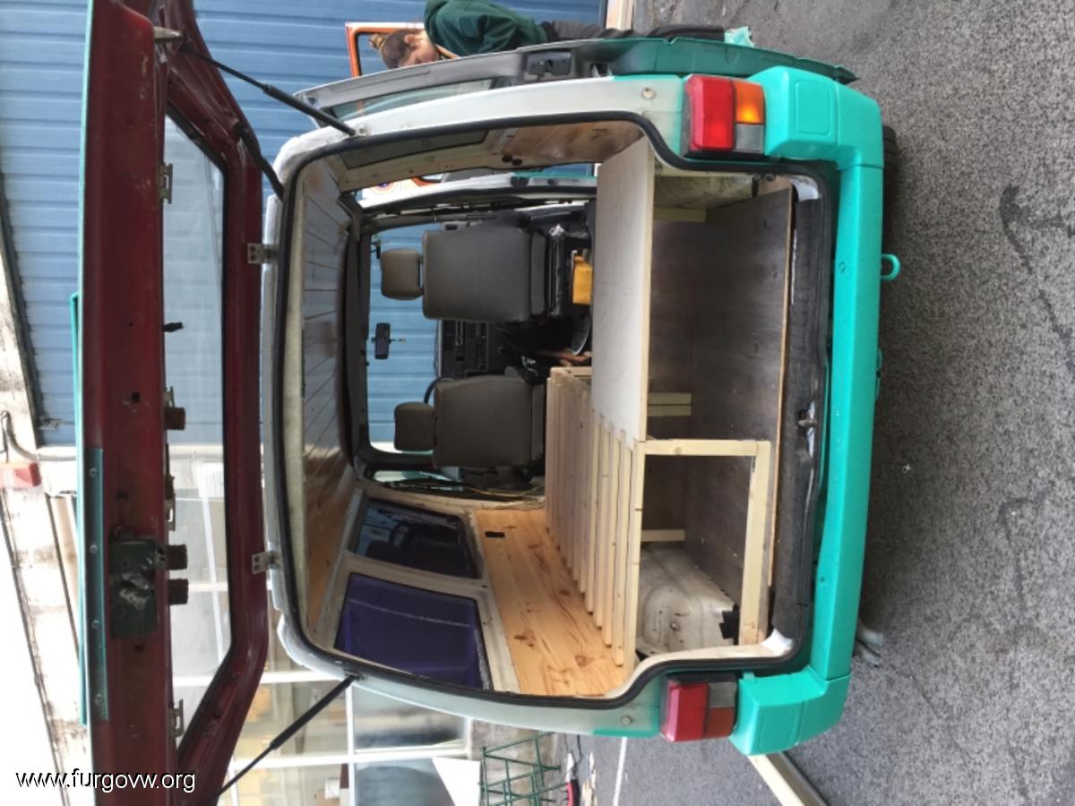

Hola buenas , estoy con la camperizacion de la furgo despues de haberla restaurado y me gustaroa saber que me recomendais para tapar la chapa que se me queda visible en el interior. He probado con vinilo autohadesivo que tenia por casa, pero no pega bien y queda regular...gracias!
Dejo unas fotos:

Por qué no continúas con  el friso y quedan haciendo un marco alrededor de las ventanas?Luego le pones los oscurecedores entre medias y queda bien chulo.
yo e visto alguna así como dices tú, prisamata, y quedan pero k muy bieniii

Una  t4 k yo vi tenía rematado asta el cristal, todo con friso y con eskineros de madera, no se veía nada de  chapa.  Kedaba precioso. Si la vuelvo ha ver la saco una foto.

Si, el kaiflex es para aislar, pero luego pones madera o lo que quieras encima
Suerte. Te está quedando muy chula.
La puerta de madera esa, preciosa
