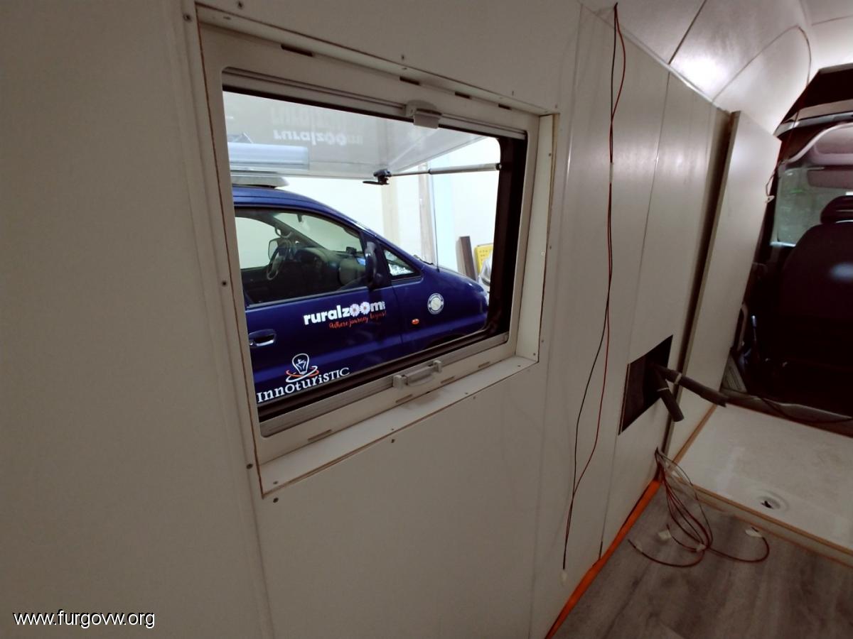

También puedes recubrirlo con contrachapado de 3mm que se corta muy bien con el cutter. Puedes hacer una abertura rectangular para la ventana y hacerle un marco. Te adjunto una foto con la idea, aunque yo lo hice para una ventana que instalé en una Boxer, pero creo que se podría aplicar también a tu furgo.

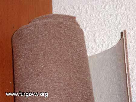

perdona, no quería alarmar a nadie   :roll: ...me refiero a que las moquetas muy basicas y baratas (estas que se rompen al tirarlas con las manos con un esfuerzo minimo.. pero que son muy facil de colocar porque mas amoldables) están hechas enteramente de tejido (sintetico desde luego). Pues lo que pasa es que el vapor áqüeo que inevitabilmente se genera o generamos en la furgo se deposita, se impregna  en la superficie de la moqueta hasta penetrarla poco a poco. Esto provoca un "encharcamiento" entre chapa desnuda y moqueta que a lo largo del tiempo puede formar oxidos.... Desde luego si tocamos la moqueta no está empapada, no nos damos cuenta porque estamos hablando de particulas de vapor, pero que a la larga van depositandose hasta entrar en contacto con chapa. Tambien puede formarse moho...
Si se usa una buena moqueta, de buena calidad, la absorción de ese vapor se reduce, y si usamos una moqueta de las un plein mas gorditas, esas que llevan un base de goma de unos 2mm, pues mejor aun porque impermeabilizamos el paso de ese vapor hacia la chapa. Si luego forramos previamente con kaiflex ahi donde irá revestido con moqueta pues no hay problema alguno. En cualquier caso el truco está en ventilar, por ejemplo la mañana siguiente a una pernocta lo ideal es abrir puertas y porton y ventilar durante un rato, el tiempo de recoger mantas y cachivaches varios ya es mas q suficiente. En verano desde luego el riesgo se reduce hasta practicamente no ponerse.
saludos ;)

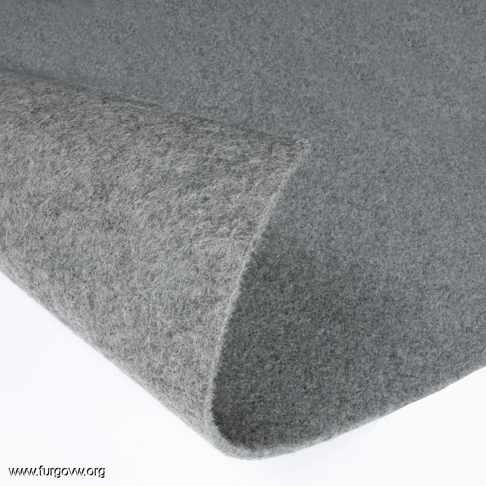

este tipo de moqueta es mas finita y sin base de goma. De este tipo  sin base incluso las hay mas gordas (y cuanto mas gordas mas chupan...)
y esta es la otra, mas tocha, con su base engomada pensada para que tenga mejor adherencia y protecion contra la humedad (del suelo o lo que sea)
