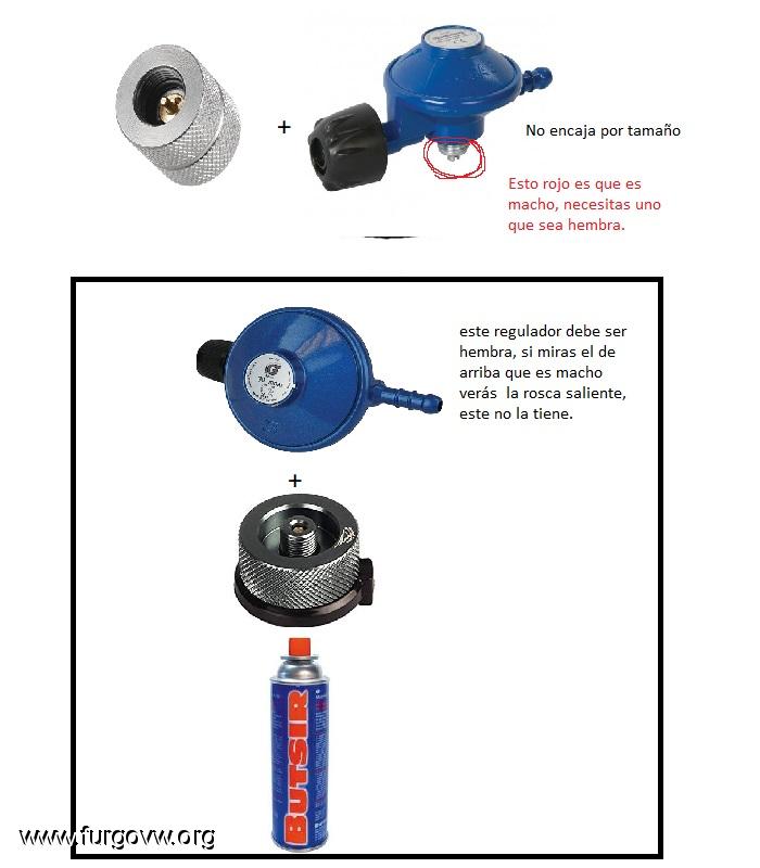

Pues hace tiempo que uso mi kampa geyser con botellas del hornillo de gas, por comodidad y por que no soy amigo de llevar mucho gas en la furgo, hice este dibujo para alguien que preguntaba en un grupo de facebook y me he acordado que lo tenía ahí al leer un tema de alguien que preguntaba por que bombona usar, y digo pues lo mismo a alguien más le puede interesar así que lo dejo aquí:
Lo compré todo en amazon, no tengo ahora mismo los enlaces por que los compré en otra cuenta que me dejaron para ahorrarme los gastos de envío xD Pero si alguien va a comprarlos y no lo encuentra pediré de nuevo la otra cuenta para verlo en los pedidos.
Espero que a alguien le sirva !

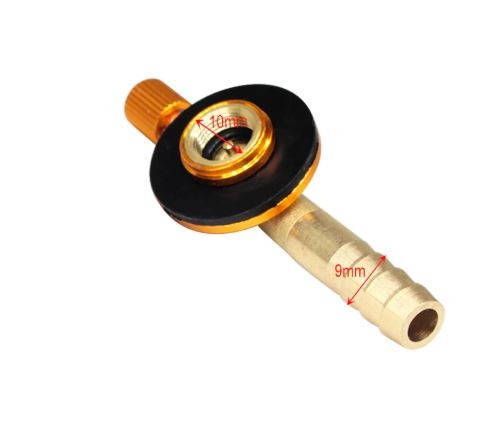

me he perdido con que adaptador necessito, entiendo que el regulador es macho entonces el adaptador para la botella tiene que ser hembra, pero los que se han compartartido son macho
andioak
Febrero 28, 2020, 12:06:22 pm #13 Ultima modificación: Febrero 28, 2020, 12:19:09 pm por andioak
en mi caso tengo el regulador macho que va roscado a la botella de 0.5kg de butsir (última recarga 10e) cosa que es carisima si la comparamos con el cartucho de 250gr butsir que vale poco mas de 1€, con lo que quiero hacer funcionar el kampa con cartuchos, me podeis dejar enlaces de lo que comprar para poder aprovechar el regulador que ya tengo. Gracias
Este regulador serviria??
