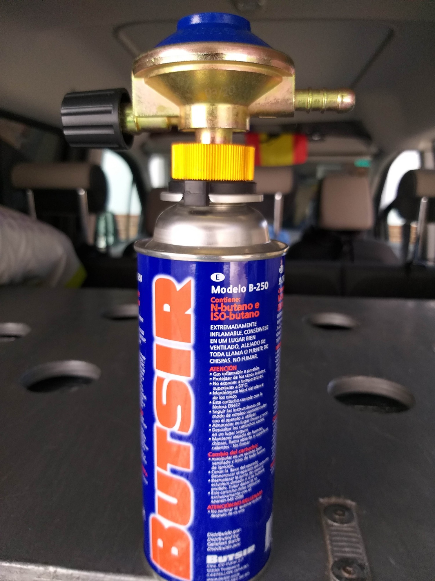

Hola,pero si las bombonas 901/907 son hembra todos los reguladores de 28mb seran macho,de modo que necesitaremos dos adaptadores,no? Uno macho a hembra y asi ya vale el adapador tipico de cartucho 250 con extremo rocado macho

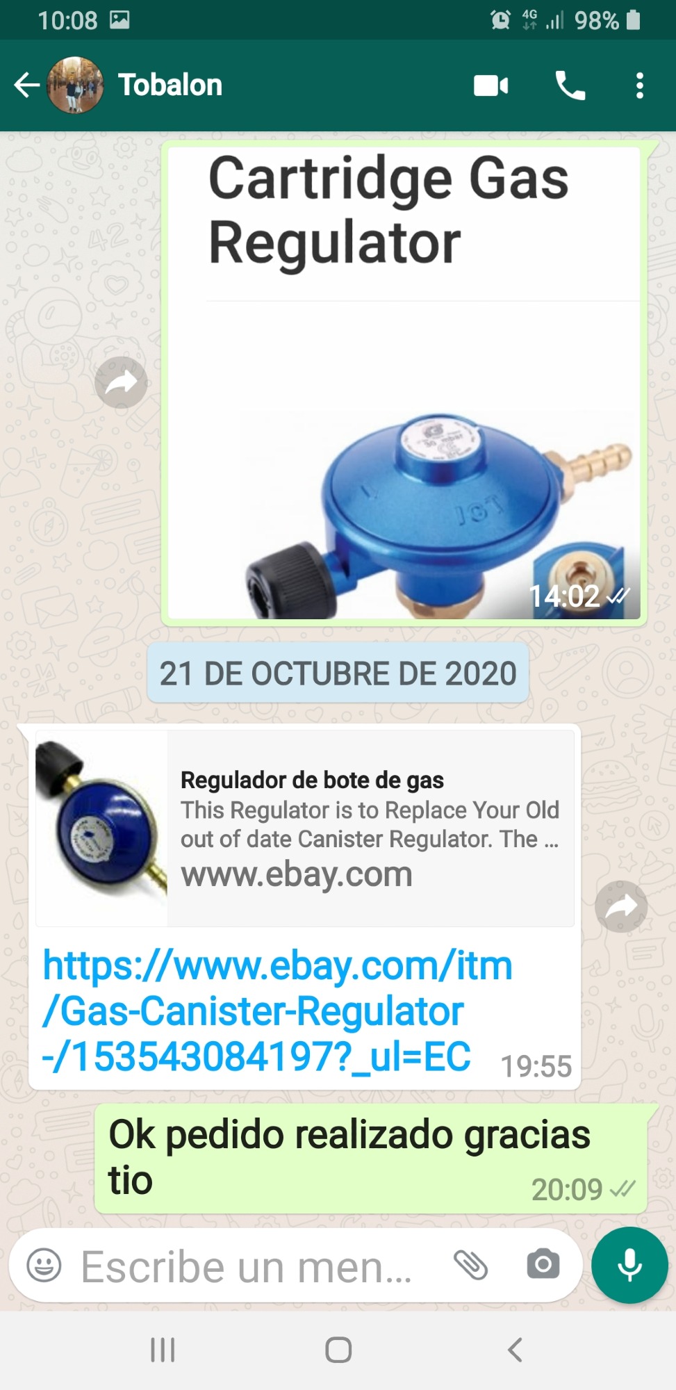

Estoy buscando ese regulador, pero no soy capaz. ¿Donde lo has comprado?

Aquí tienes el enlace

Yo tambien ando detras de este regulador, podrias poner el enlace de compra? Muchas gracias

Buenas.Ando como loco buscando un regulador de gas hembra y no hay tu tía...Si alguno sabe de alguna tienda que venda lo agradecería.
Edito para decir que ya lo he encontrado.Justamente está puesto en el enlace de arriba con la captura de whatsapp
https://www.ebay.es/itm/153543084197

Hola, buenas a todos. Acaban de devolverme la furgo con mi proyecto camper recien terminado (soy mas novato que todas las cosas xD), que incluye precisamente un kampa y estoy valorando las diferentes opciones para el suministro de gas.
¿Este regulador hembra de ebay valdria directamente para las b-500 de butsir, no? Ya para usar cartuchos habria que añadir el adaptador, entiendo. ¿Es asi?
