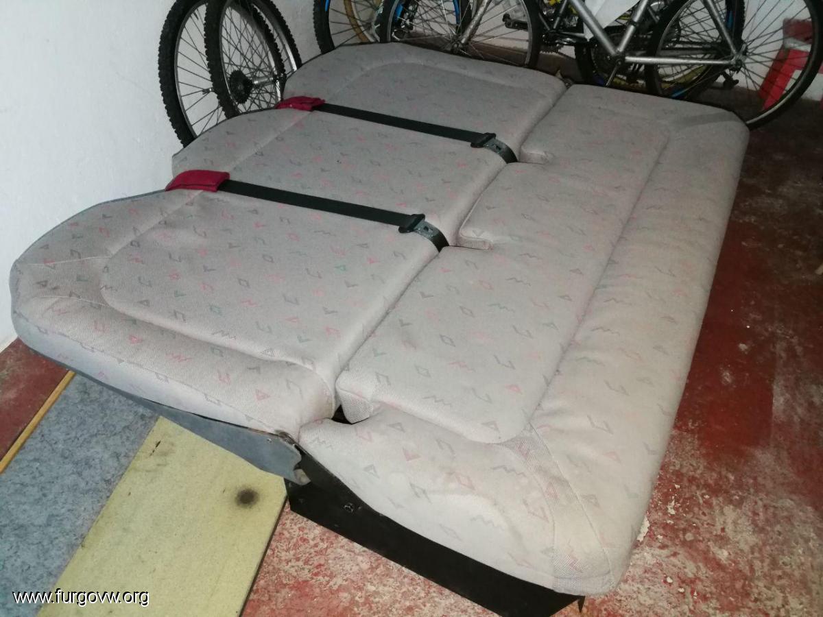

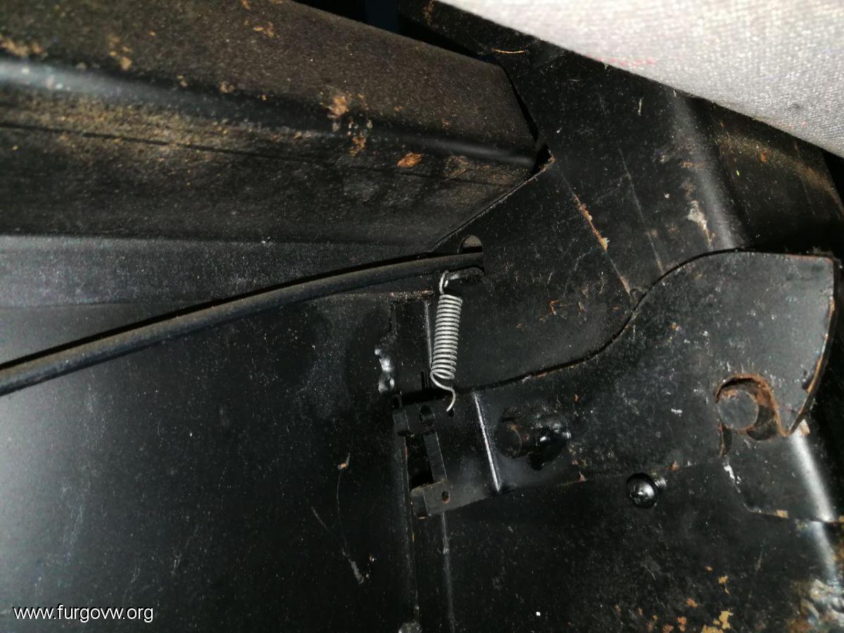

La furgoneta es una transporter t4 del 2003, intentare poner algunas fotos del asiento en si, yo creo que es artesanal, pero si alguno sabe mas acerca de este asiento lo agradeceria.

"Artesanal" no parece, es un asiento-cama hecho y derecho, no sé si es el modelo Igel que comenta el compañero pero sí me recuerda a los que traen las Nugget antiguas.  De todas formas, si ese asiento no te sirviese por lo que sea, siempre puedes intentar encontrar alguno de Multivan y colocarlo, haciendo en un segundo búsqueda en google encuentras anuncios de venta rollo éste http://www.t4-kontor.es/Asiento-cama-T4-multivan y siendo un asiento fabricado por la marca y homologado para el vehículo, previa consulta a ingeniería/ITV, en teoría podrías colocarlo y legalizarlo, como hizo por ejemplo éste forero https://www.furgovw.org/index.php?topic=197787.0
