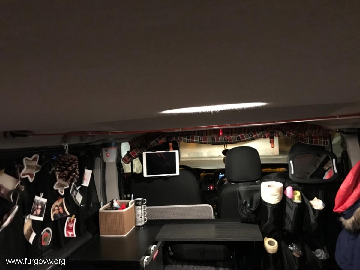

Hola de nuevo.. después de presentarnos como foreros voy a presentar nuestra furgo una Opel vivaro biturbo de 145cv del 2018 la cual hemos camperizado en casa, con el avance, portabais, ducha de agua caliente, nevera, calefacción estática, muebles, baterías auxiliares, cama etc.. espero que os guste.. tiene 6 meses y ya lleva 21000km parte de ellos por Francia, Alemania y Suiza.

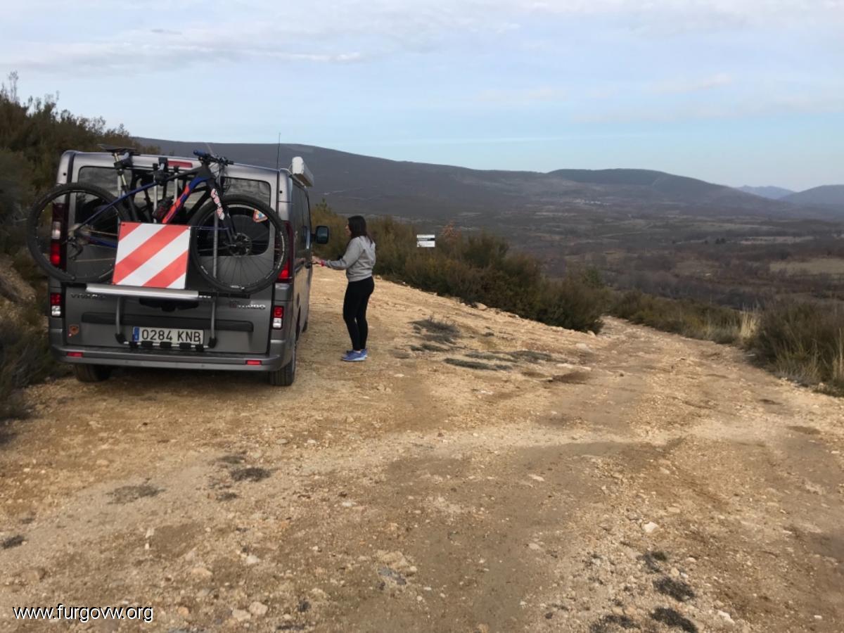

¿Como hacéis con la bicicleta cuando os váis a dar una vueta? Suelo meterla adentro, pero es un poco coñazo

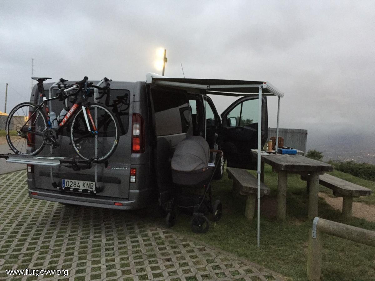

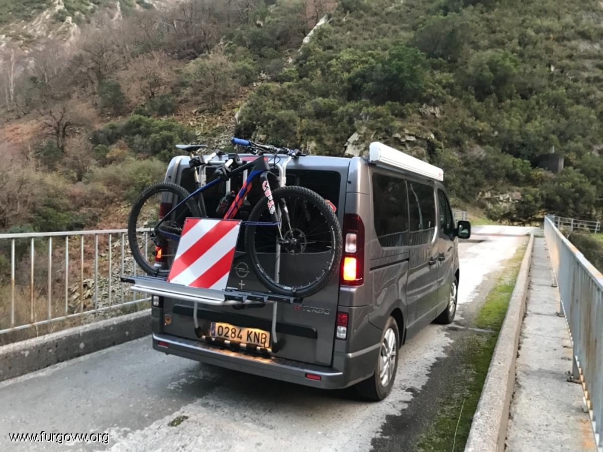

Buenas! Pues yo la dejo fuera para dormir,  solo la meto dentro si dejo la furgo aparcada y nos vamos a ir.. para dormir le meto dos abrazaderas con llave y si es sitio de tránsito un cable de inox a tija de sillín ruedas cuadro y lo paso por el portabicis que llevo los tornillos soldados, malo será que no me entere par quitar todos los enganches además esta la v20 enganchada, en el caso de que lo intenten 🔨🔪💉 jajaj

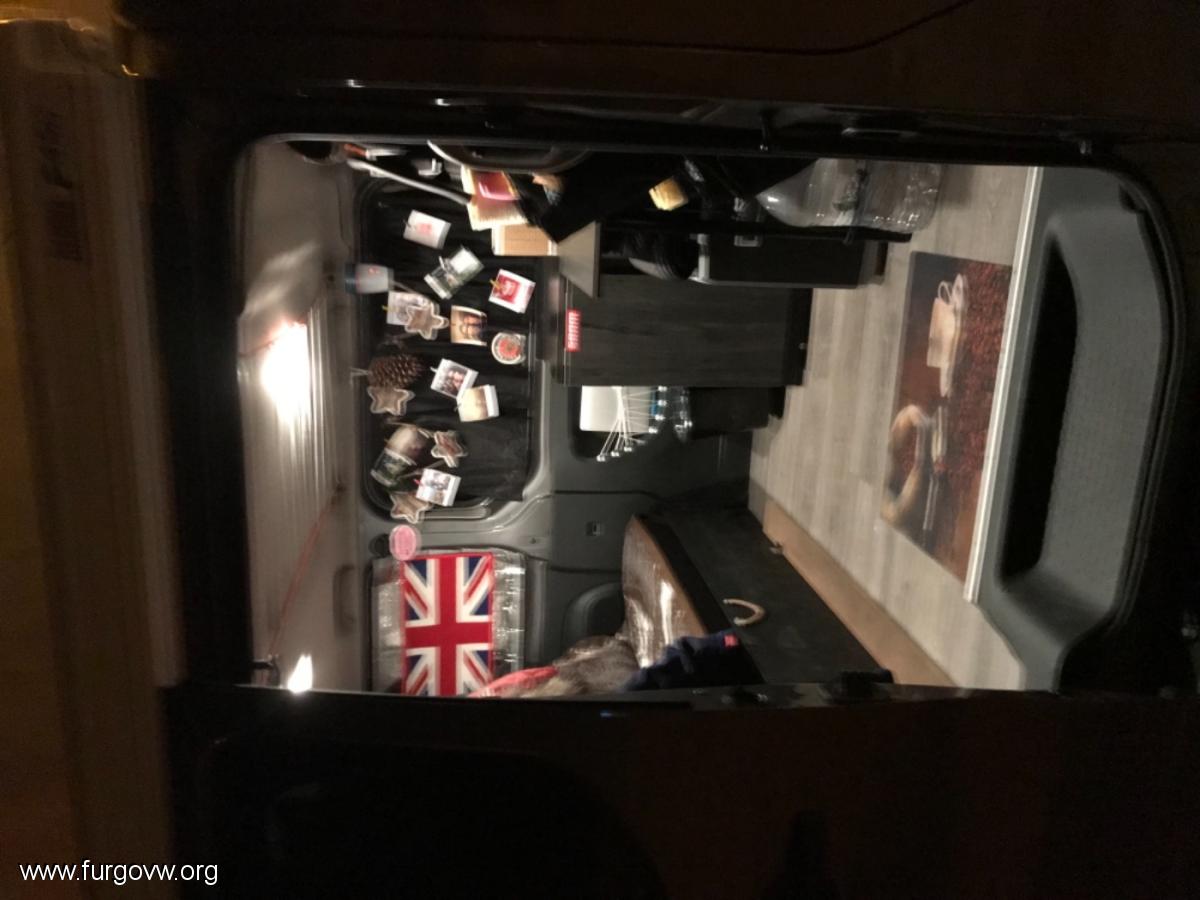

Hola! Luego subiré fotos.. la hice de tres formas pero la definitiva más cómoda, amplia y sencilla de hacer manteniendo las 6 plazas creo que es la que tengo ahora.. a ver que te parece!!

Mas fotos de la furgo!

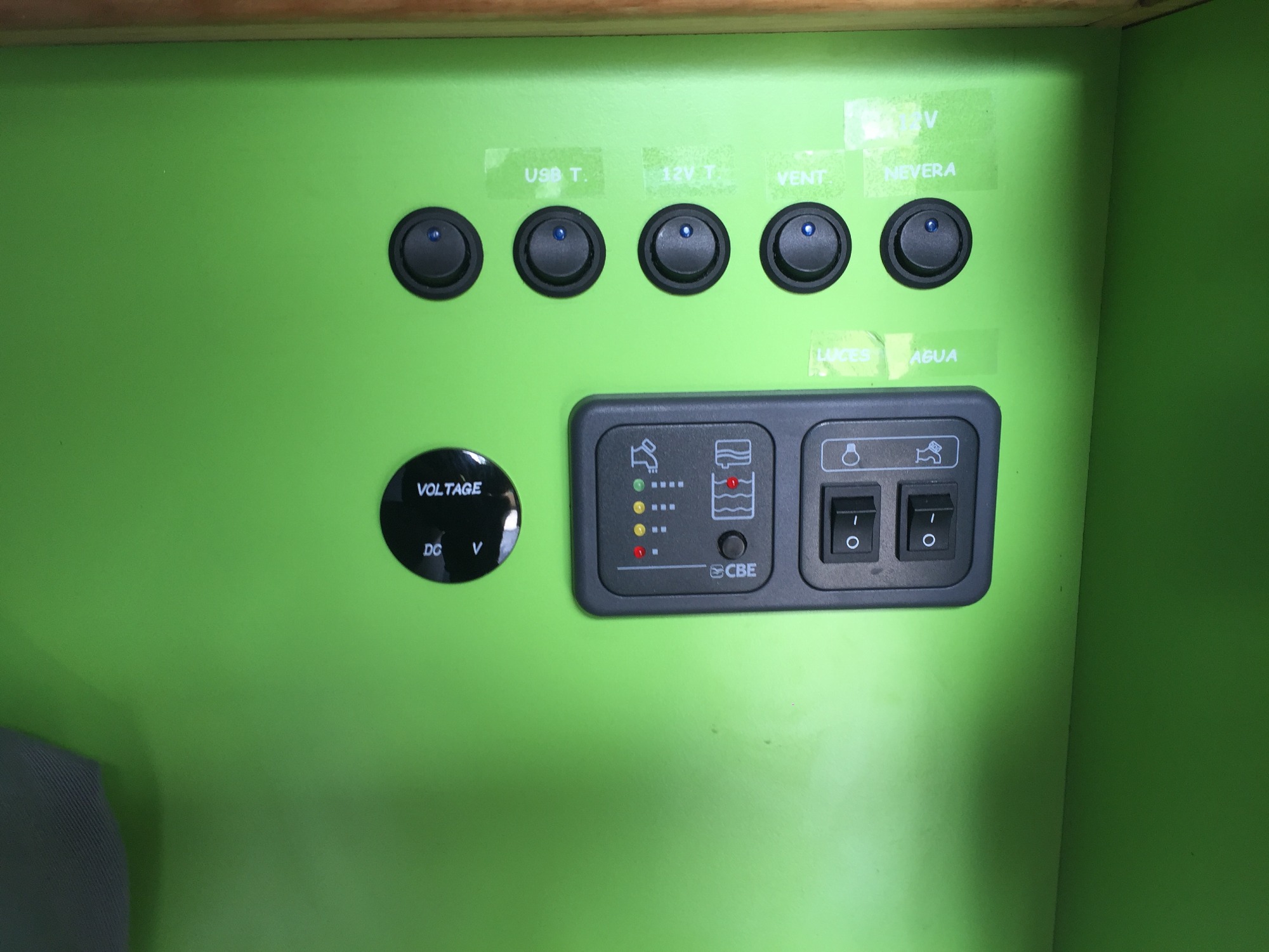

Gracias! Ese portabicis va muy bien siempre fui fiel a thule.. al camperizarla quería aprovechar el espacio al maximo y poner solo lo necesario, fácil de cambiar y con instalaciones independientes para en caso de avería detectarla fácil, muchas horas pensando jajaj y cambie de modelo mil veces ahora ya es definitivo. En el portón le pongo un avance para la ducha que va a gas y funciona con el mini calentador convencional y una bomba que da 10lts/min.
Lleva dos baterías de 110 varta con un inversor de 800w y la calefacción la Planar 2D, avance fiamma f45.
La decoración un poco rústica que la verdad la sensación es acogedora estes donde estes..
Me queda pintar todos los muebles traseros que lo deje un poco aparcado por falta de tiempo.
