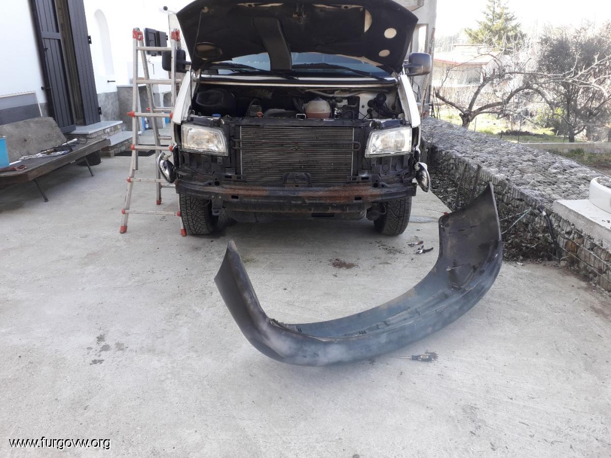

Poes al lio, lo primero vamos quitando la calandra y todo lo necesario para poder sacar el parachoques. Me salto los pasos para desmontar dichas piezas y el mismo parachoques porque hay varios hilos sobre ello y todos muy claros. Pero vamos, que son 4 tornillos y poco mas, e 10 minutos está todo fuera. Solo comentar que mi furgo es del 98, por lo tanto el parachoque y su sistema de anclaje es diferente que el de otros años.

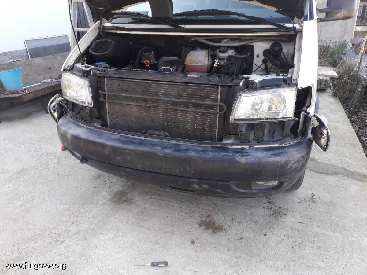

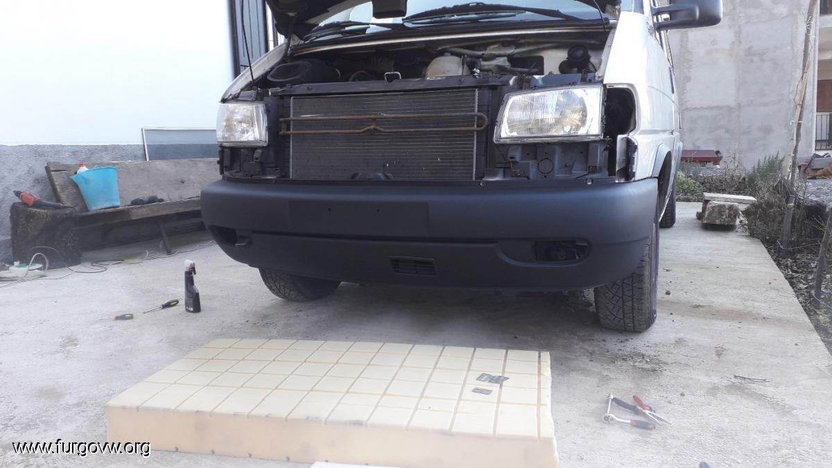

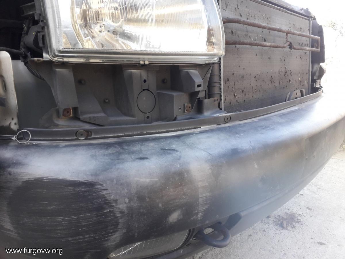

Así es como estaba el delantero, con arañazos a lo largo y ancho y habiendo perdido mucho color, un desastre...

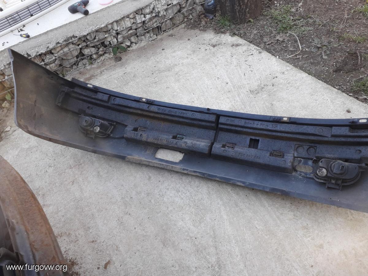

pues  lo sacamos de su sitio y empezamos a sacar de su interior el refuerzo de poliester comprimido y desmontamos los antinieblas (esos pasos me los saltos por la misma razon q antes):

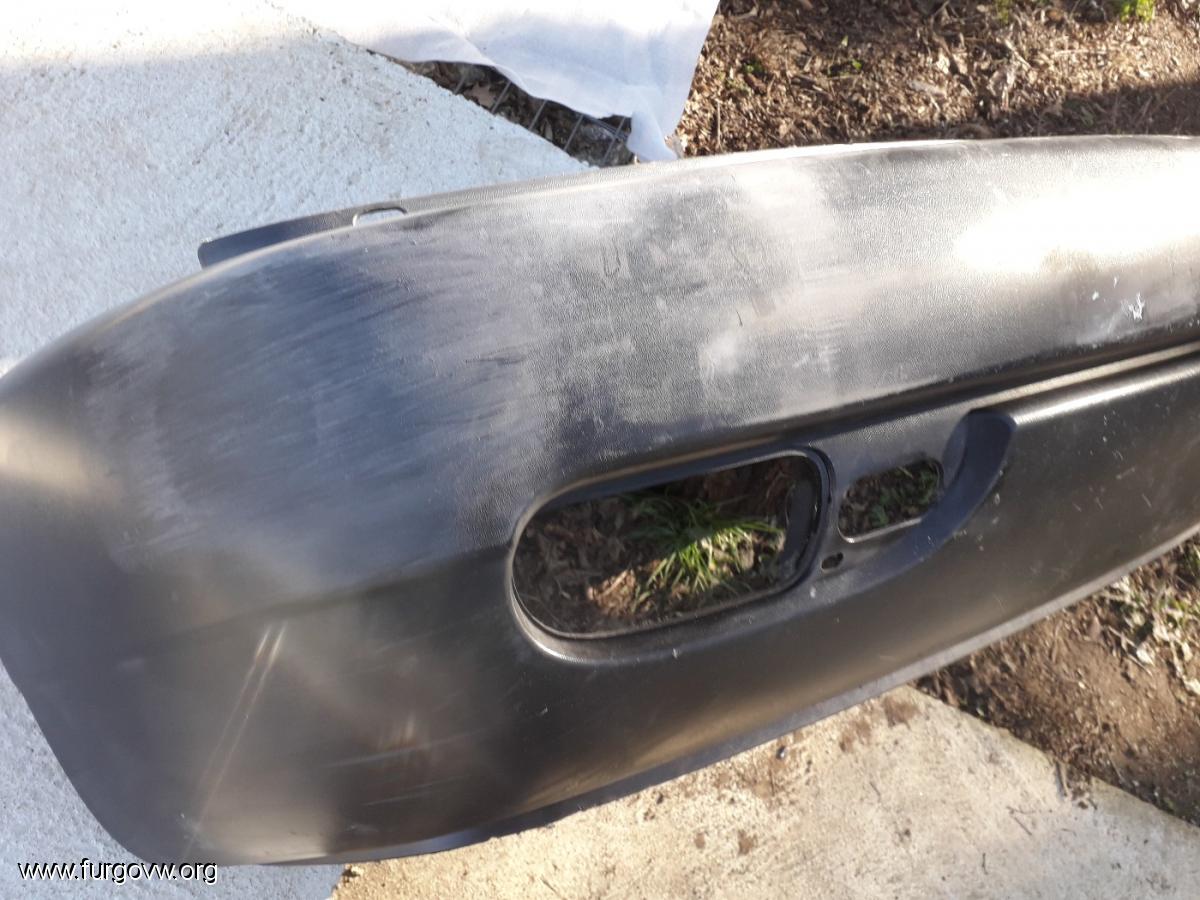

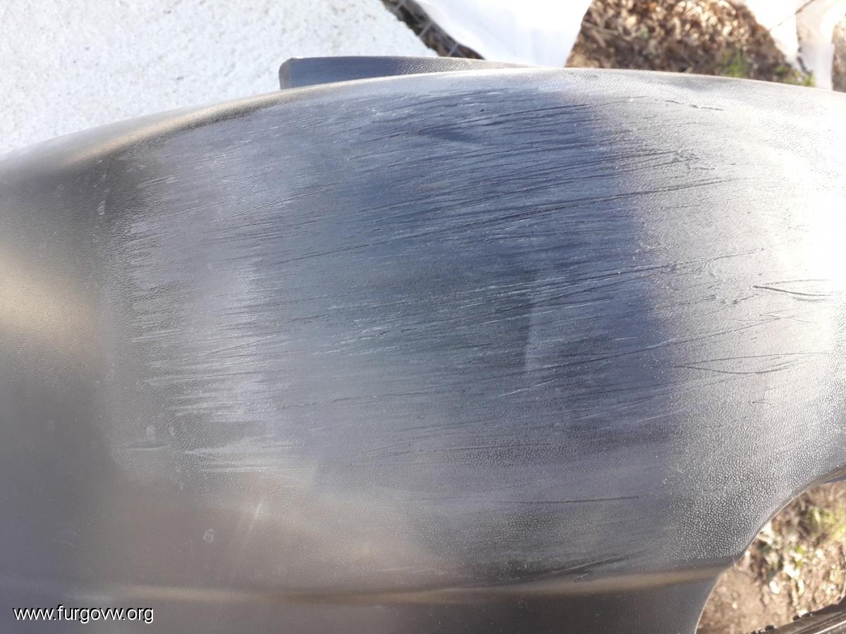

Lo primero será limpiar a fondo el parachoque con un producto desgrasante y dejarlo lo mas limpio posible eliminado suciedad de todo tipo. Luego le he pasado un par de manos de lija fina de 280 para eliminar todo lo posible los arañazos que tenia, que tampoco eran muy hondos pero daban pena...
Como dije los arañazos q tenía no eran nada hondos, asi que no he considerado necesario estucar, ademas con las manos de lija que le di se ha quedado practicamente liso. Eso si, para que la pintura agarrara bien le pase una capa de imprimacion que tambien lije a mano para que no fuese demasiado espesa. Estaba impaciente para ver como quedaba la pintura texturizada q me olvide sacar foto del proceso de imprimacion.... :o pero bueno tampoco tiene misterio alguno...

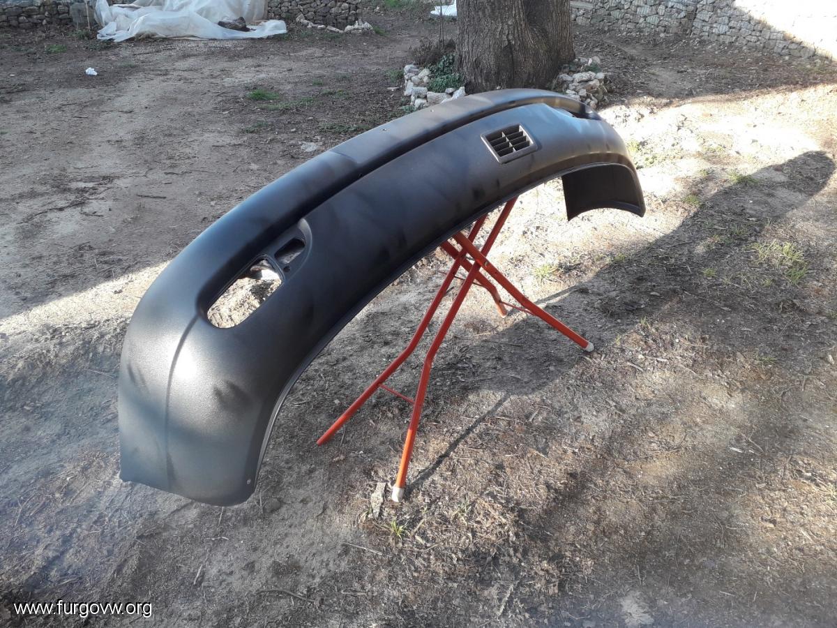

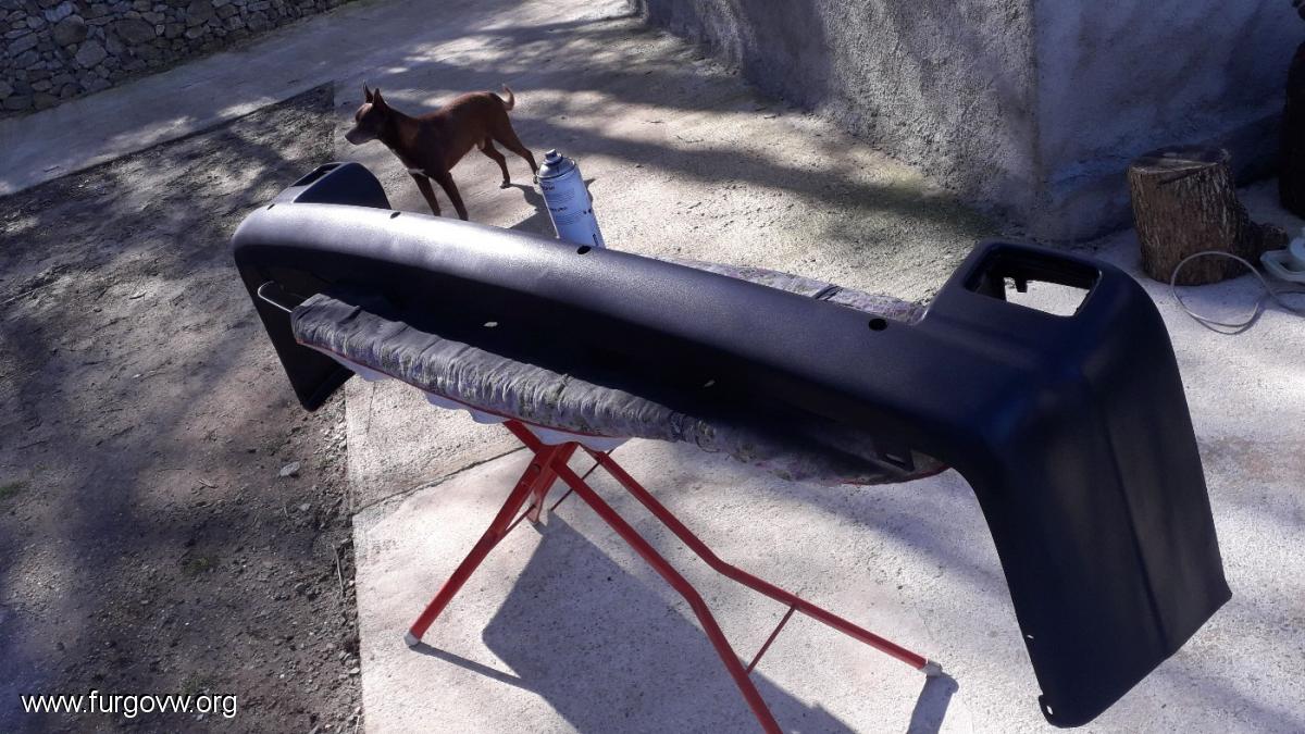

Pues con la ayuda de una vieja mesa de planchar, me dispongo a pintar el parachoque y asi es como queda con tan solo una primera capa.... impresionante!!

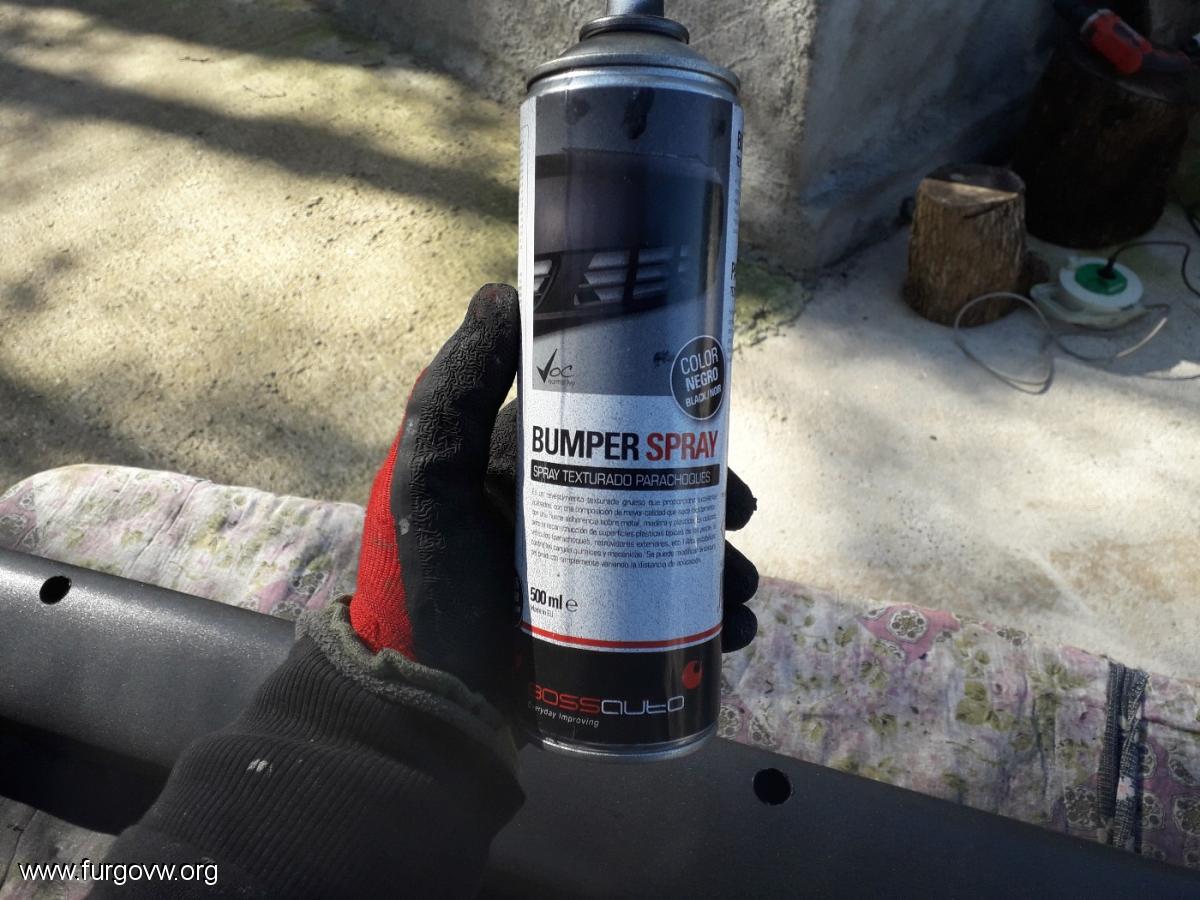

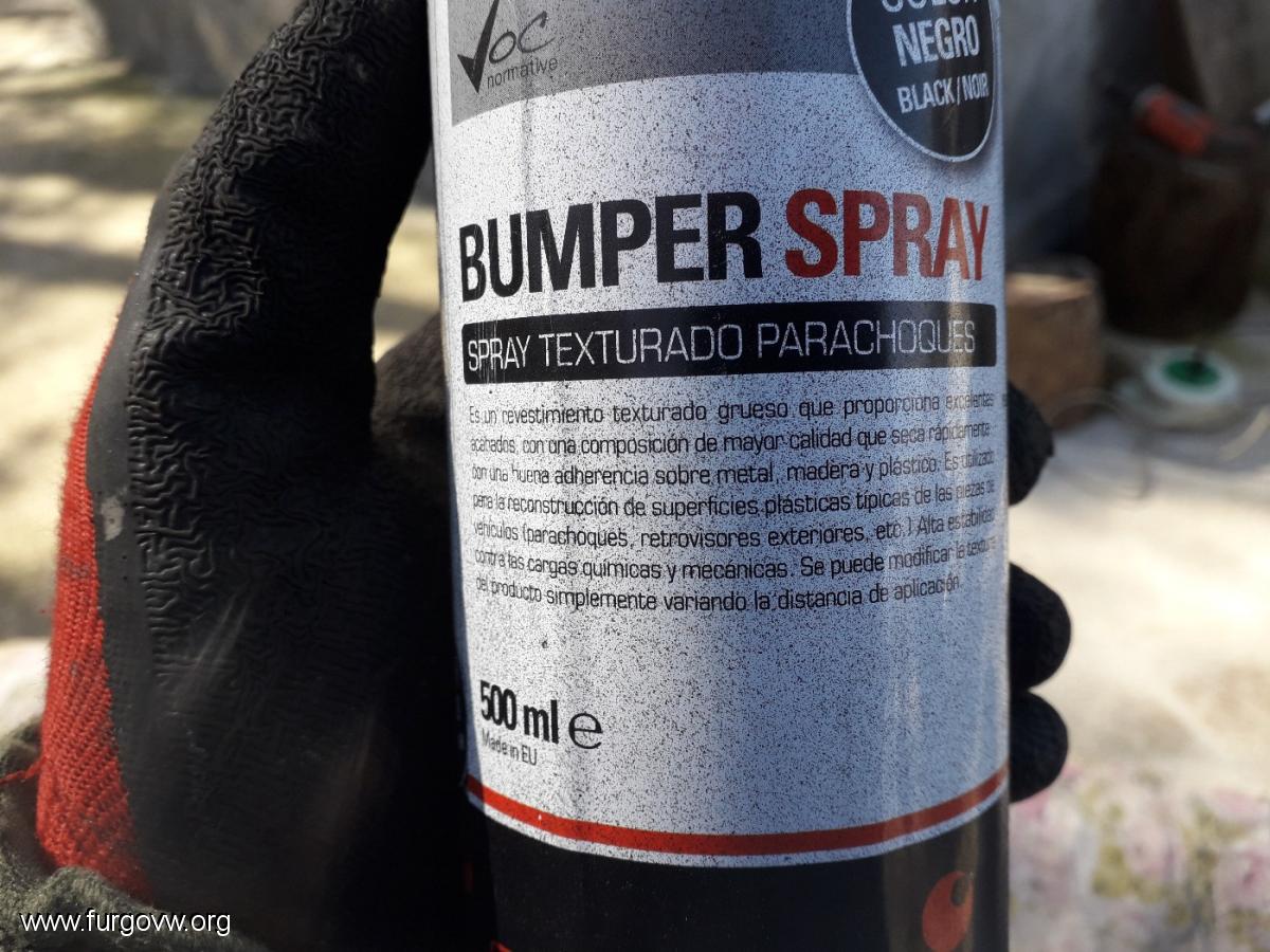

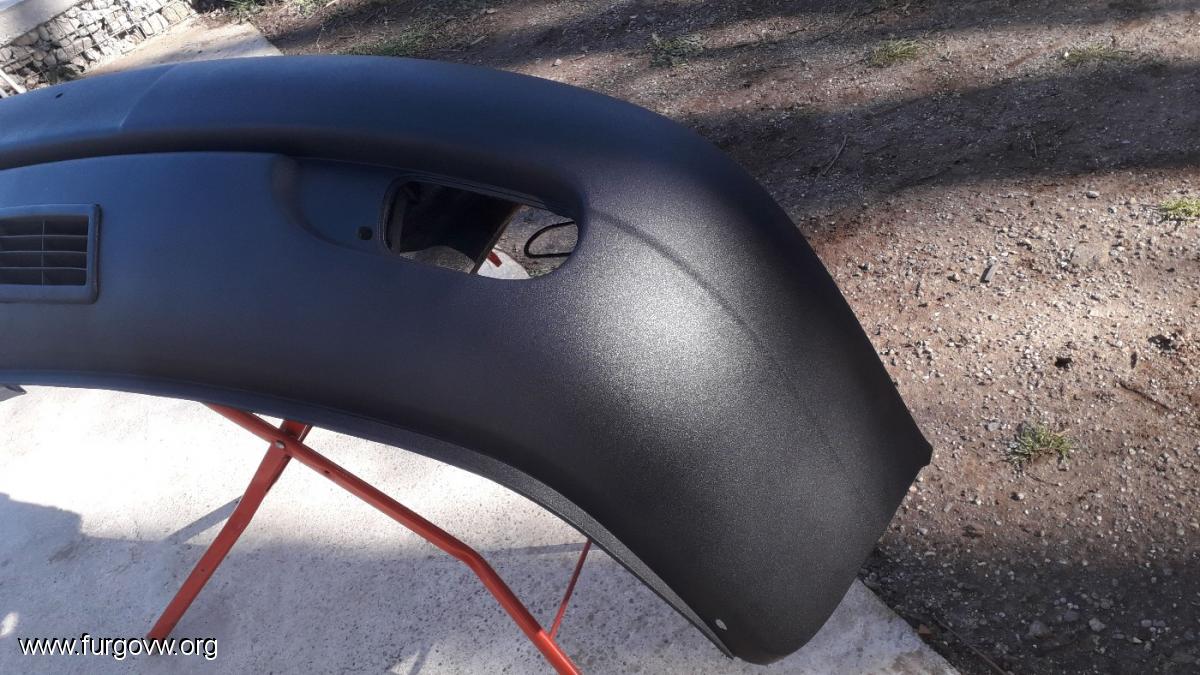

La pintura de la que hablo es esta de la foto abajo. En mi caso he usado la de color negro mate (si no recuenrdo mal la hay en varios colores tambien) No es una pintura barata, cuesta lo suyo...bastante la verdad, casi 8 pavos por lata de 500ml, pero no me arrepiento en absoluto de la elección y os aseguro que es la verdadera bomba!! Nunca habia usado pintura texturizada y me he sorprendido de lo buena que es y lo bien que agarra y queda!!

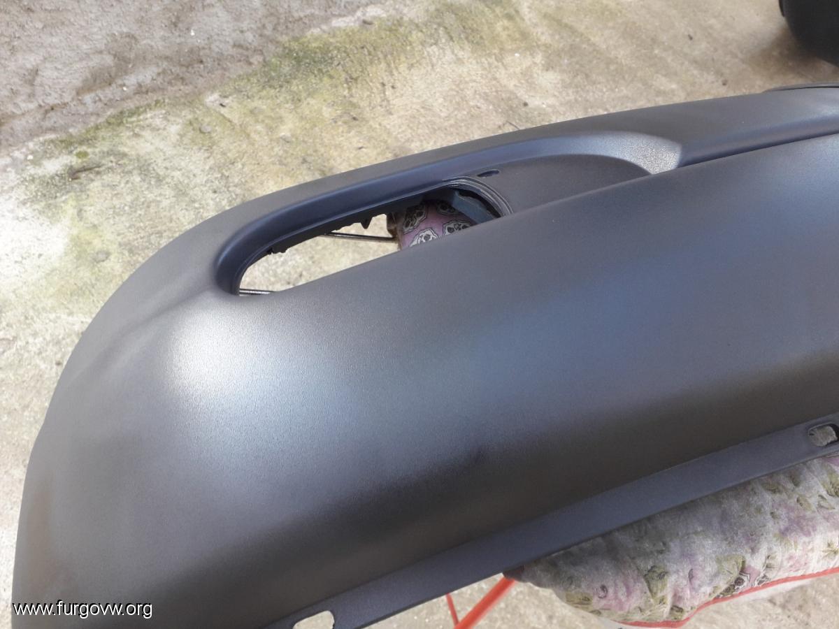

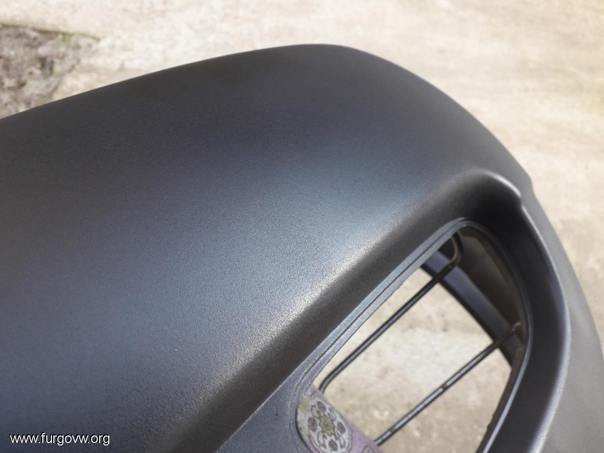

MAs fotos en detalle a medida que le voy dando mas capas:

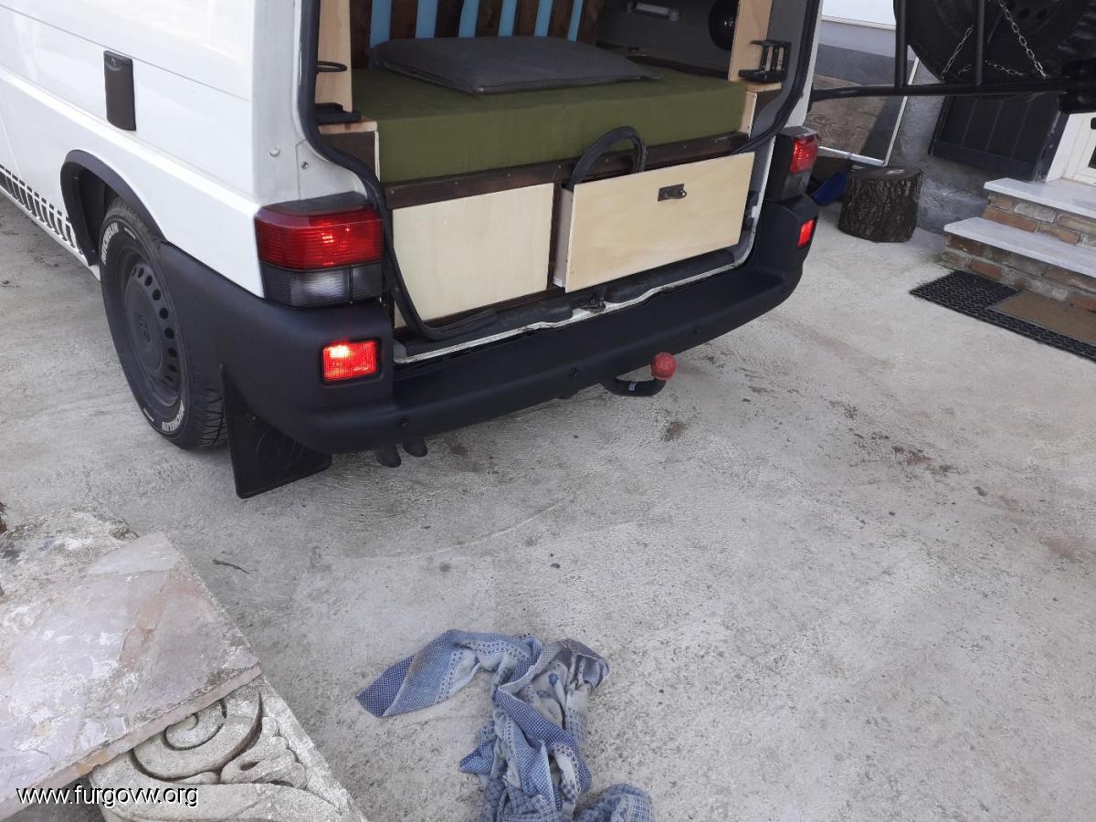

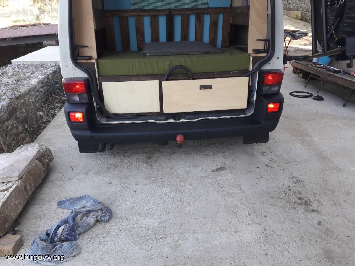

Ya puesto me lie tambien con el trasero repitiendo el mismo procedimiento... y ahí va para el quirofano!
En total le he dado como 6 o 7 capas a cada uno de los parachoques, usando 4 latas de pintura por un total de 2000ml (dos latas para cada uno, pero incluso se podrian dar menos capas porque ya a la primera queda genial, pero claro... ). Entre capa y capa he dejado pasar media hora, seca bastante rapido la verdad y gracias a la densidad y la textura que tiene es casi imposible hacerla colar o crear "charcos". Luego deje secar ambos parachoques toda la noche y el dia siguiente le di una capita muy supeficial para unificar los pequeños y casi imperceptibles cambios de todo q habia en algunos puntos (nada tan evidente en realidad...)

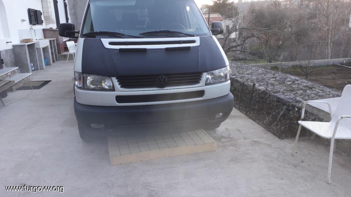

Pues y así han quedado.....
Pues nada, si os animas a la labor sepais que esta pintura es la verdadera revolución para renovar nuestros viejos y descoloridos parachoques!

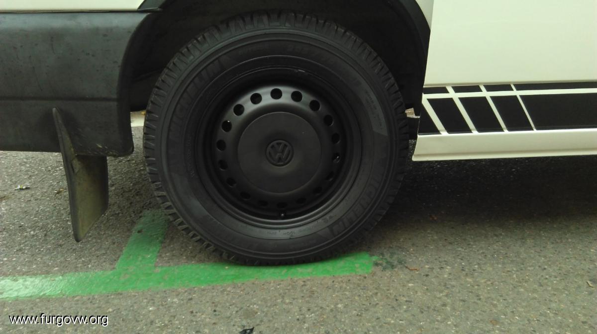

¿Ese tipo de pintura vale para llantas de chapa/acero y tapacubos de plástico?
roKopep
Cita de: JmGarciaM en Febrero 27, 2019, 21:56:47 pm
Es especifica para parachoques y carcasas de retrovisores y otras partes exteriores siempre de plastico o PVC. Por lo que la he probado te puedo decir que sobre estos componentes agarra muy bien, con o si imprimación, por lo tanto para  los tapacubos te vale. SEgun lo que pone en el bote (si te fijas en la foto que le hice lo puedes leer) dice que tiene buen agarre tambien sobre madera y metales. Yo la he probado en el portabicis, el de fiama, que es de aluminio y queda y agarra muy bien. En las llantas de chapa deberia de ser igual, aunque siendo partes mas expuestas al roce igual se salta al primer arañazo...
Lo que si te puedo decir que me ha dado muy muy buenos resultados en las llantas es una pintura vinilica de la marca Plastidip (bus a en google y te saldrá...). Tambien he pintado con ella el carril de la corredera. Llevo dos años con las llantas asi y aguanta como una leona... y mira que la meto por caminos un dia si y el otro tambien...
