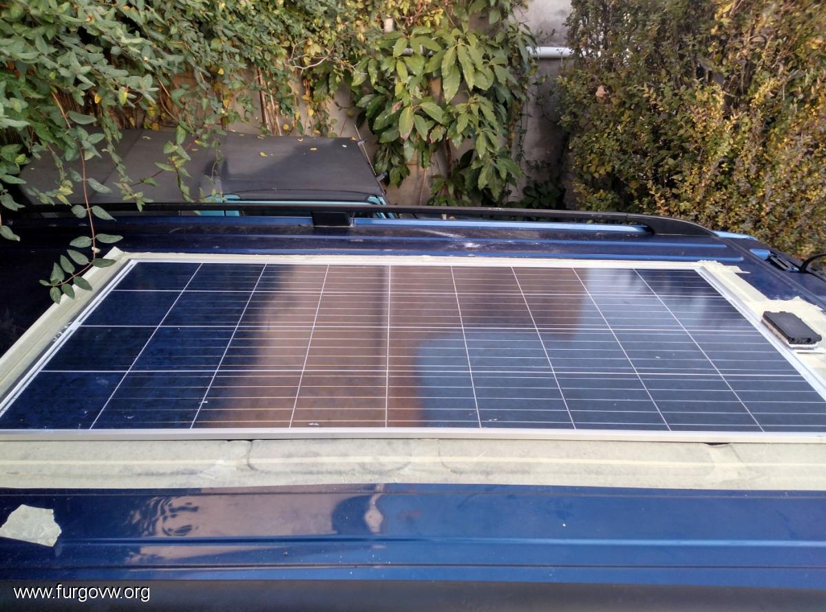

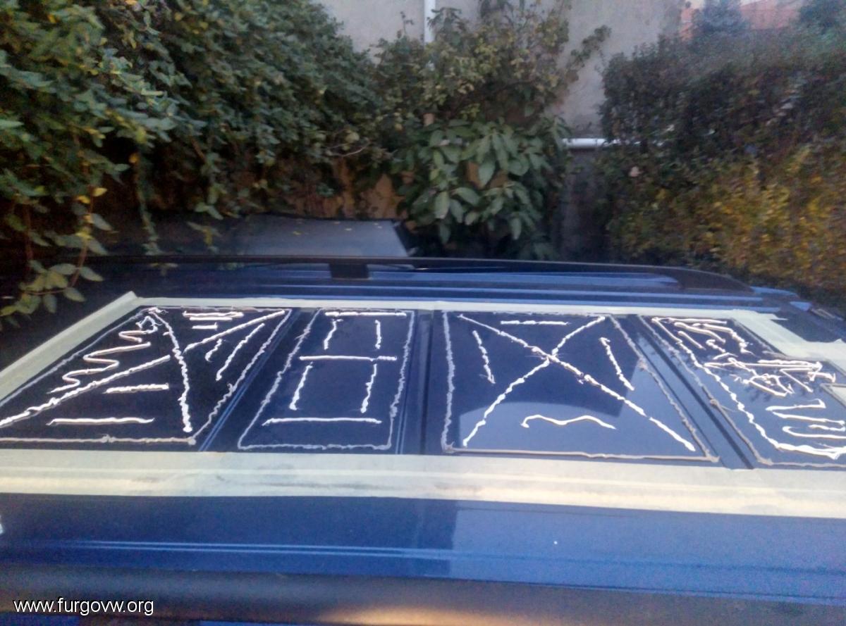

Hola.
Yo lo he tenido pegado 3 o 4 años y no me han dicho nada en ninguna revisión. Eso si, el panel pegado sufre por las altas temperaturas y en este foro ha habido muchos casos de estropearse, entre ellos el mío. El que llevo ahora va pegado sobre sobre una plancha de aluminio (de 3 mm creo) y esta sujeta a al techo y elevada 1 cm. para que ventile.
Lleva más curro para montarlo y cuesta mas dinero por la chapa, pero tiene más rendimiento, no sufre la placa y si te dicen algo en la revisión la desmontas y arreando.

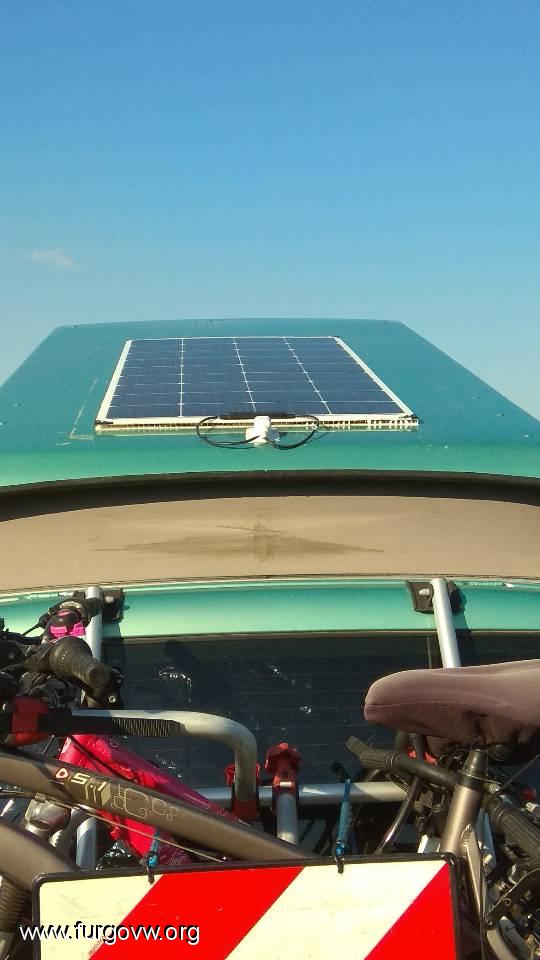

Yo llevo 5 días parado  en la puerta del hospital, ( tengo a mi hermano ingresado) de consumo la nevera y  como si nada, está mañana a las 7, aun de noche, la batería marcaba 12,8 lo que siempre me marcaba con la batería llena antes de tener placa 😀
Panel solar Dokio de 100

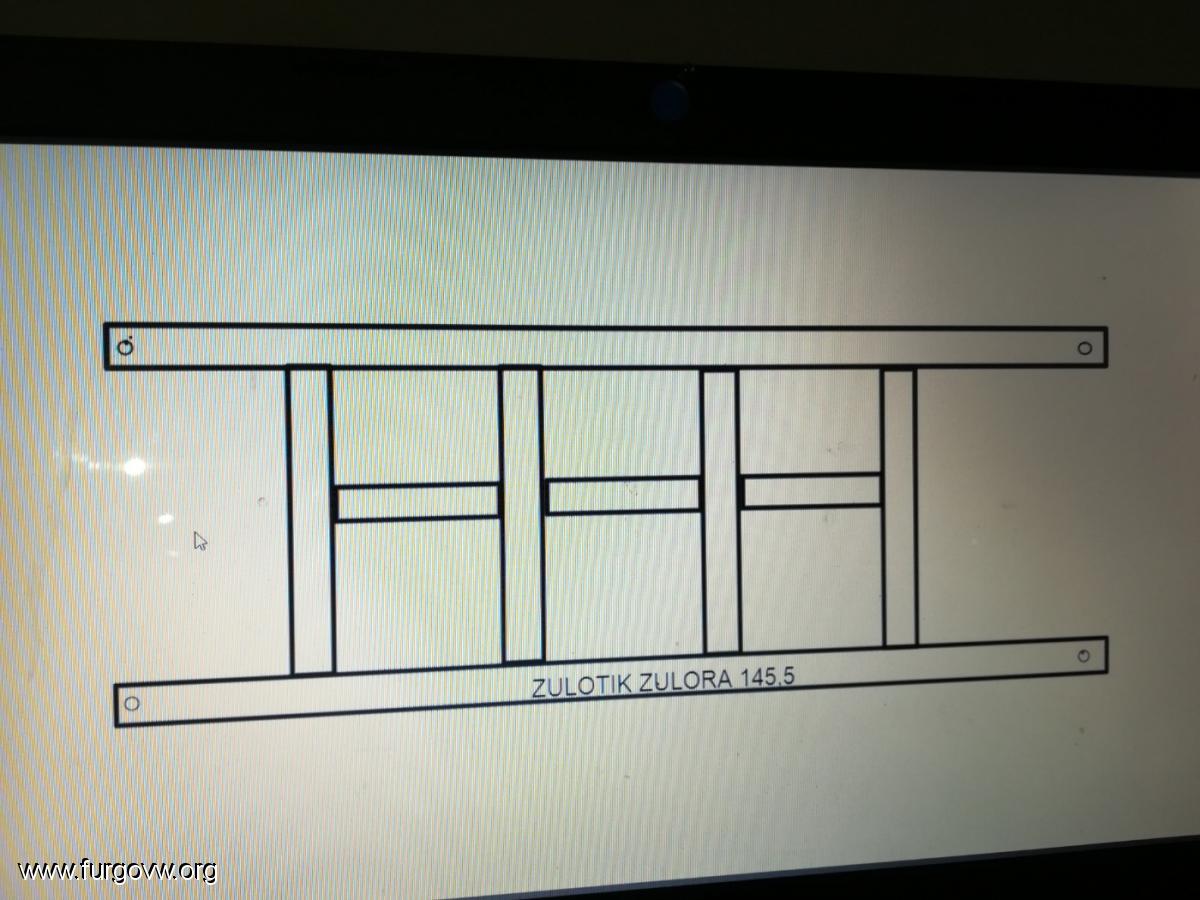

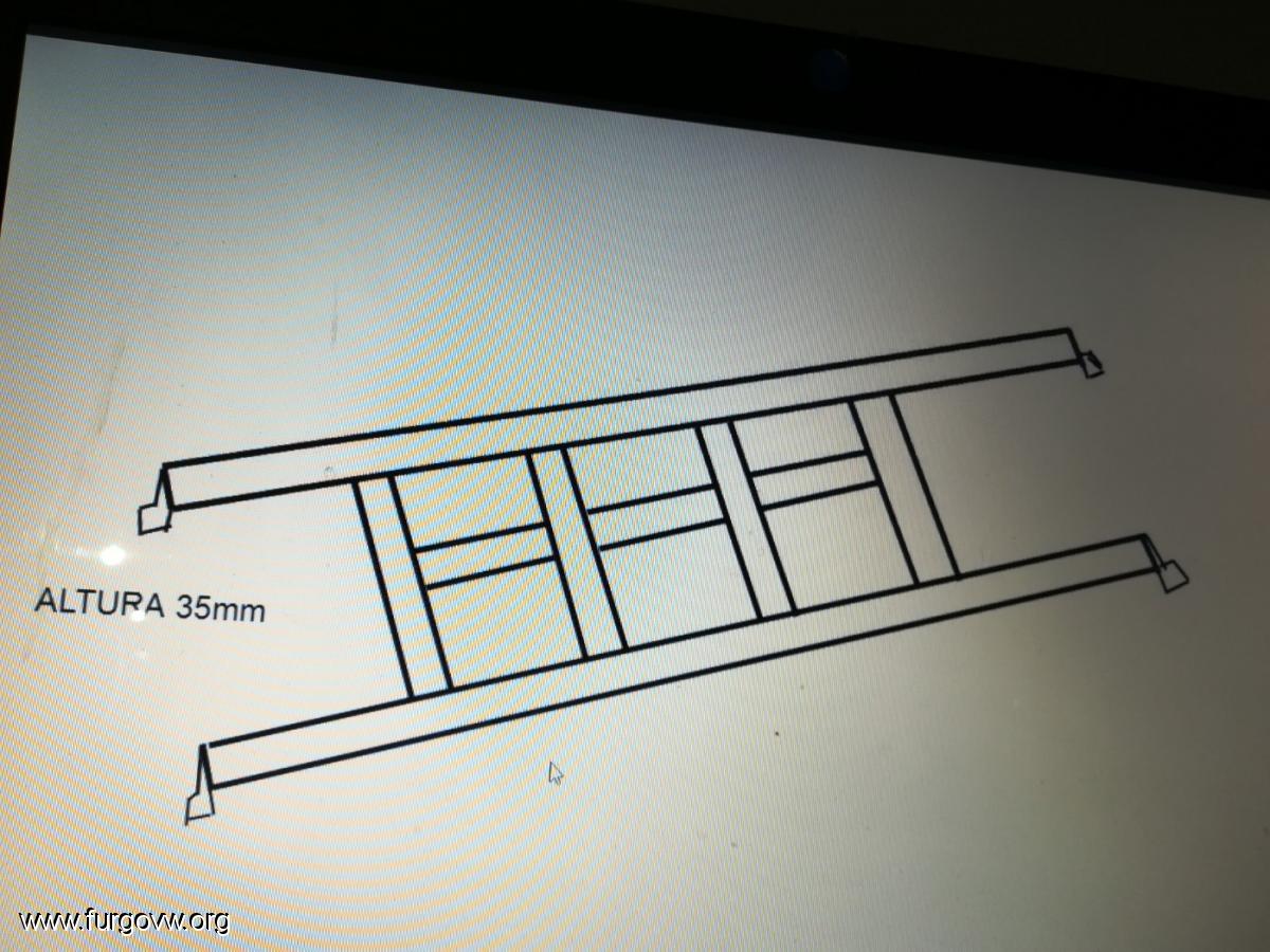

Yo en la Trafic la pondré así...que ventile bien de cojones y recto,en las esquinas le tengo que hacer alzadores ya que el el techo en la mitad hace forma de tejado y a ese soporte de chapa irá atornillado y no pegado
