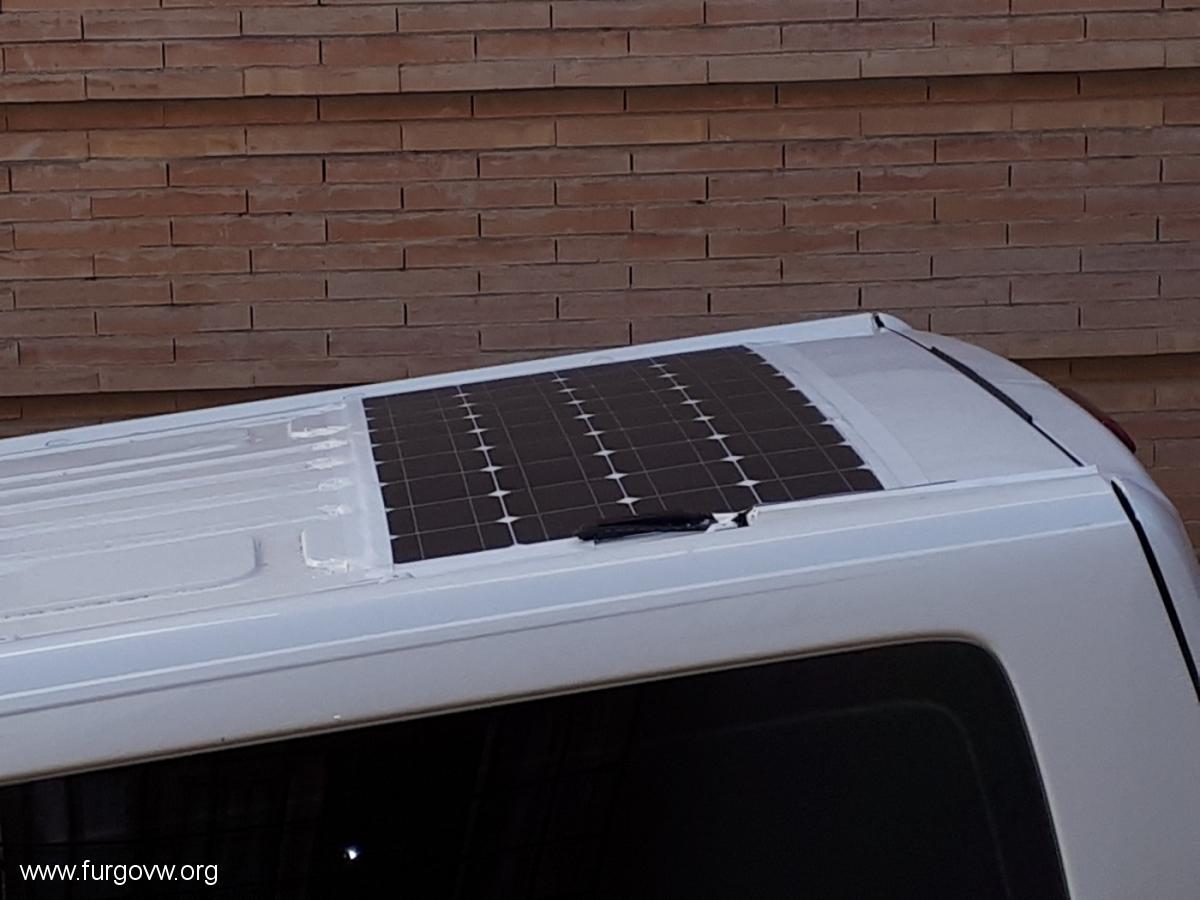

Flexible y pegago, hace poco que lo puse pero desde entonces  no he vuelto a darle al interruptor que activa el rele automatico , una salida  a la montaña  de tres días  y esta menos placentera

Una pregunta.... ¿tu panel tiene protegidas las células con una última capa plastificada?

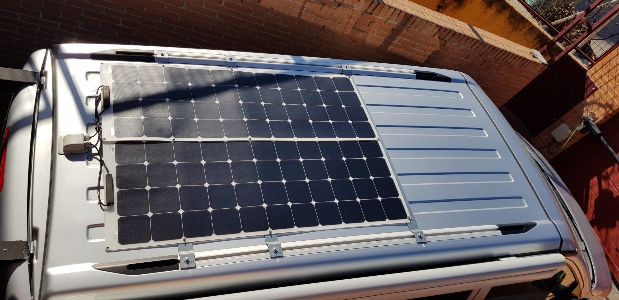

Yo lo llevo así desde hace 3 años. Dos placas FLX150SP-M de SUNFLEX sobre 3 tiras de 3mm de acero galvanizado ancladas a las ranuras de la baca del techo elevable.
