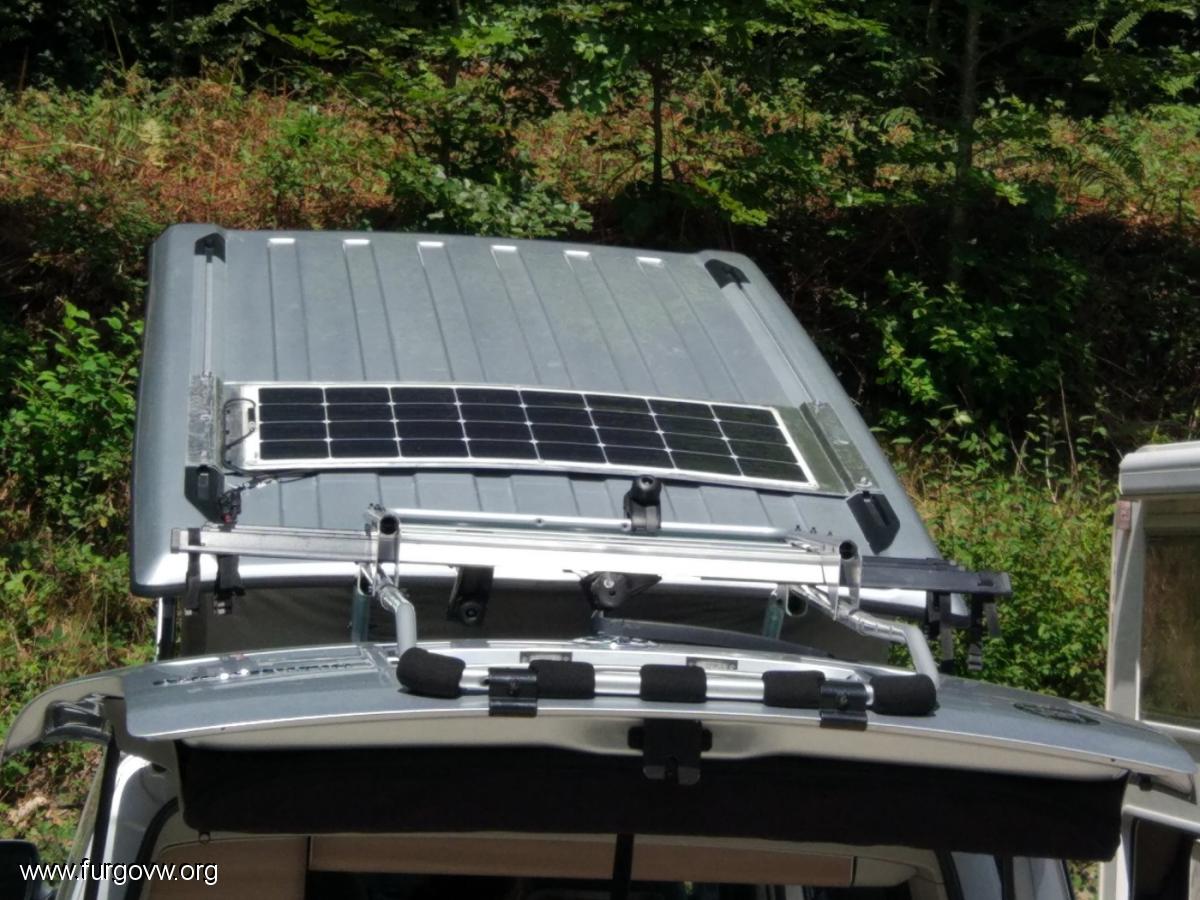

Yo quiero hacer eso. Solo con elevar la plancha 1 cm del techo ya se mejora el rendimiento? Yo pensaba que habría que airear entre la placa solar y la plancha también, con policarbonato por ejemplo....
RobertoUgao
Cita de: Anushky en Abril 06, 2025, 22:38:36 pmYo quiero hacer eso. Solo con elevar la plancha 1 cm del techo ya se mejora el rendimiento? Yo pensaba que habría que airear entre la placa solar y la plancha también, con policarbonato por ejemplo....
en la foto, se airea por canalillos
