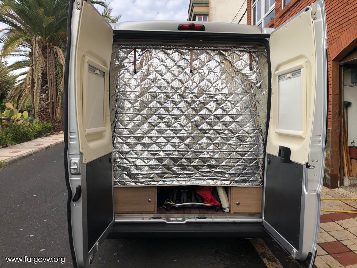

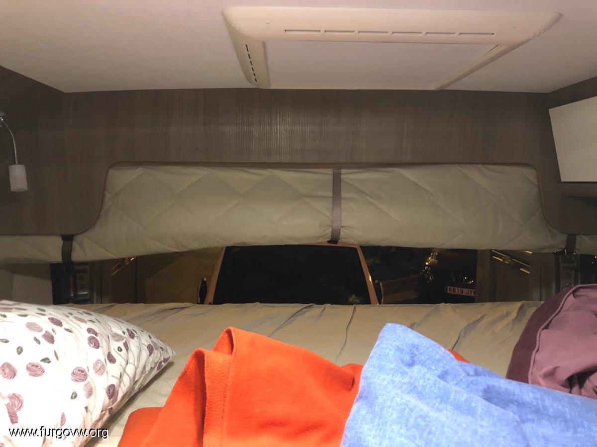

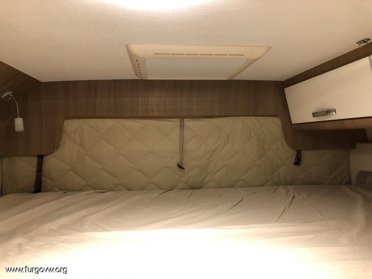

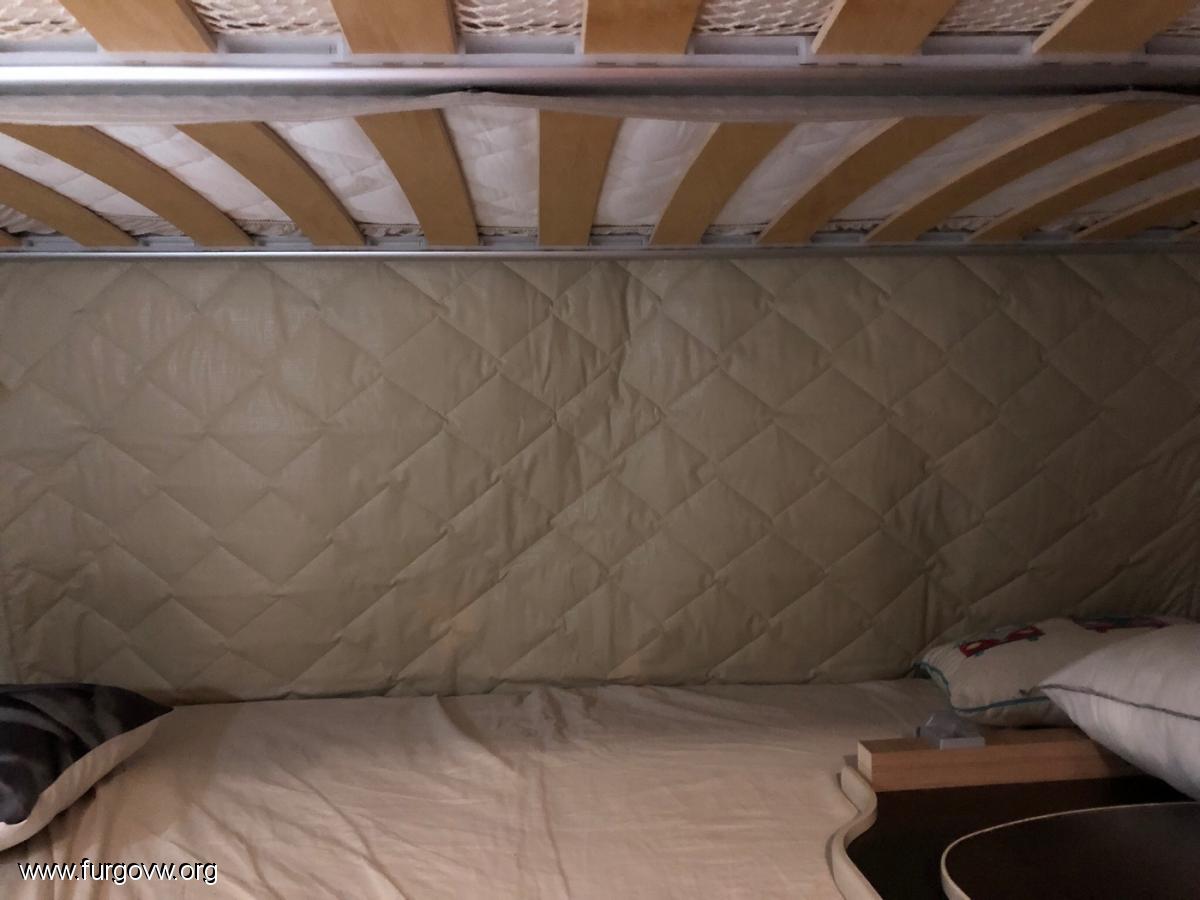

He realizado este brico para aislar un poco la entrada de aire que se cuela por la cerradura en la ducato, y tambien para dar un poco de intimidad si quieres estar con las puertas traseras abiertas.

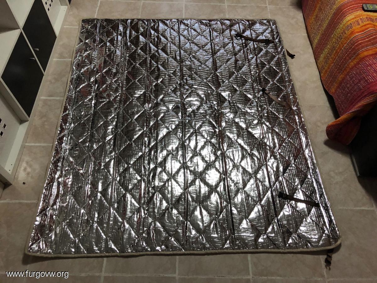

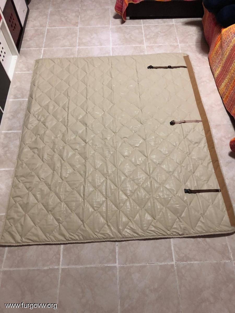

Compre aislante por metro, despues de medir, cortar y coser el borde, compre velcro de 5cm de ancho que tambien se cosio al aislante. Para el mueble compre velcro autoadhesivo y decir que aguanta perfectamente, lleva un mes puesto mas o menos y no se ha despegado por ningun sitio.

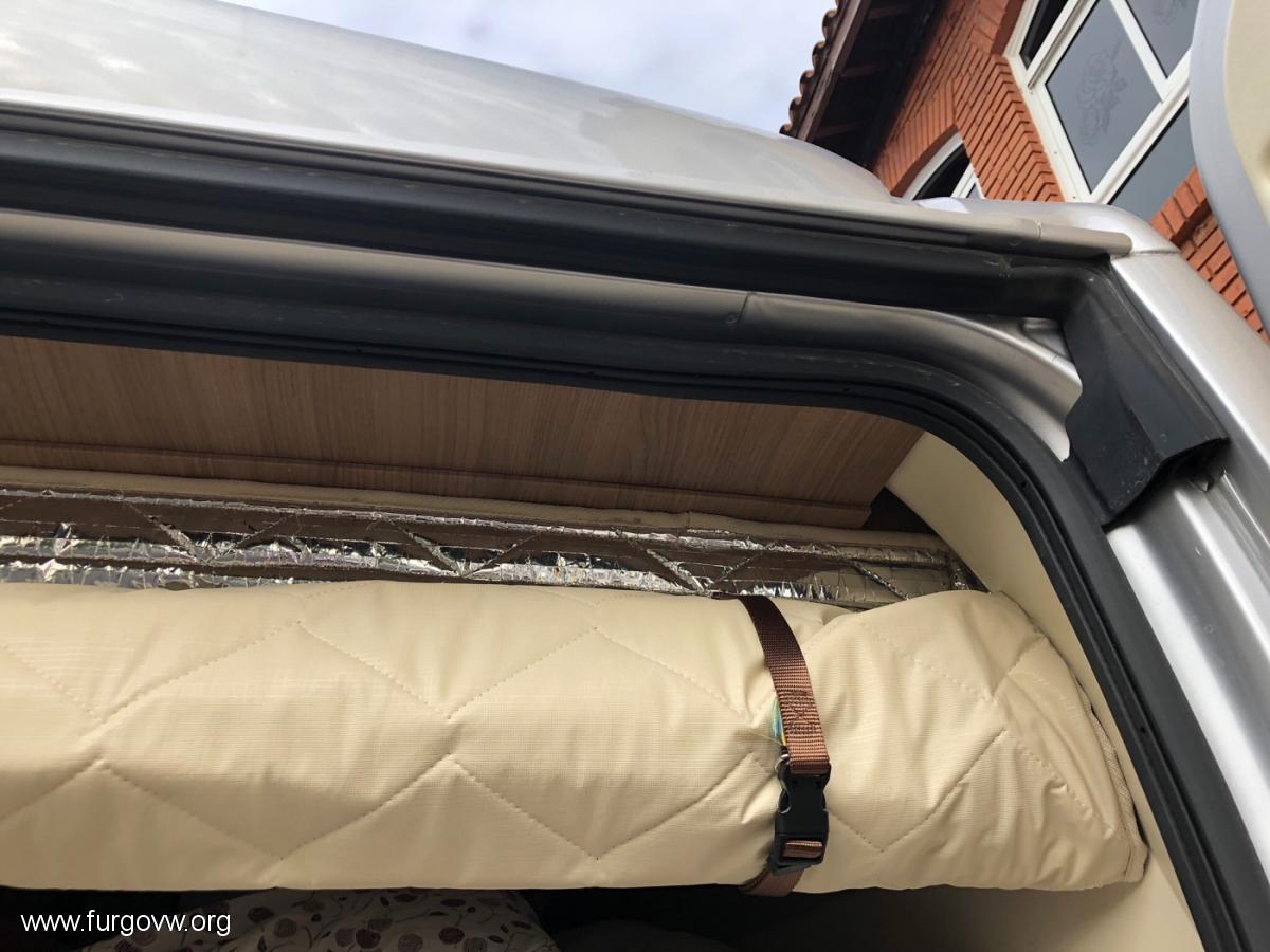

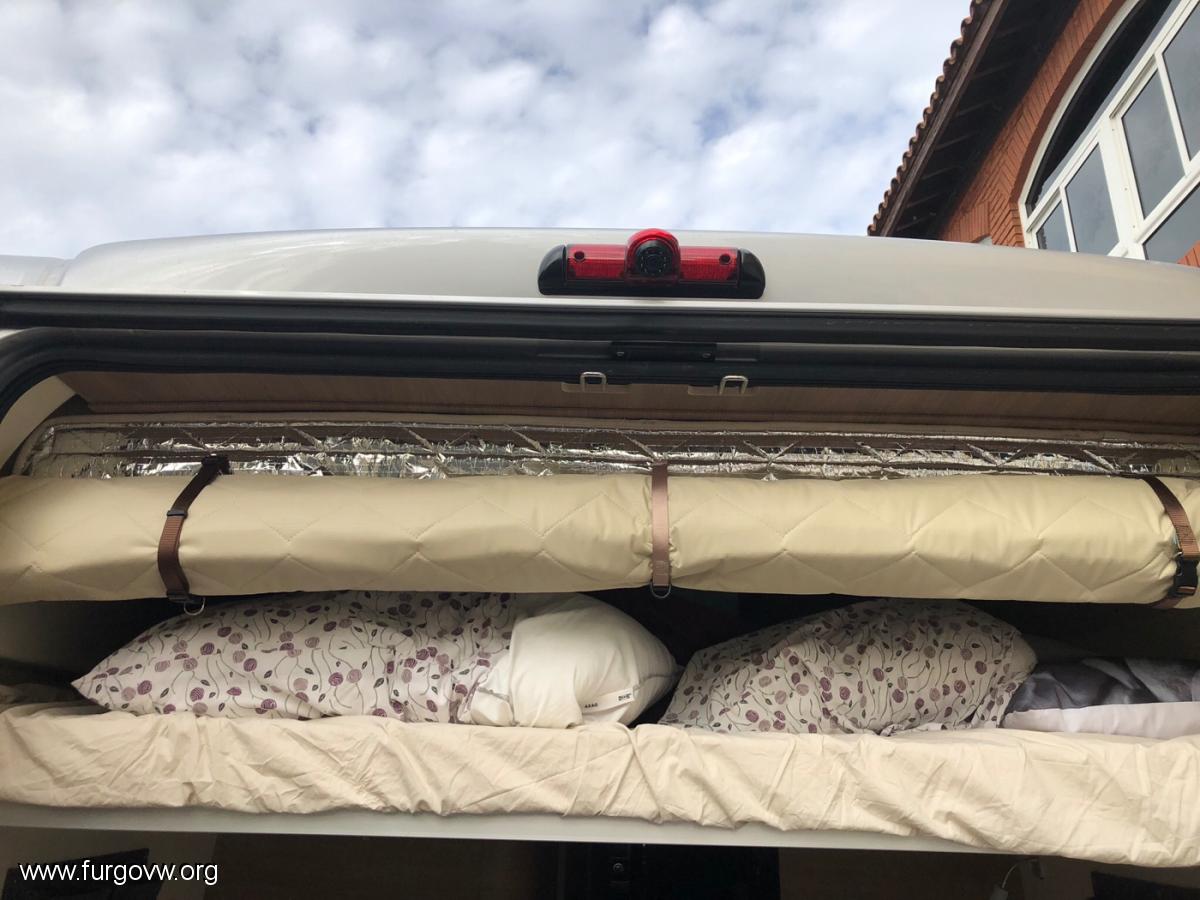

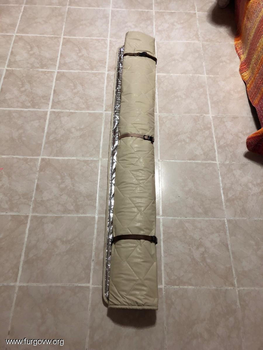

Para sujetarlo una vez esta enrollado compre un par de correas de perro en el chino, las mas baratas jejejeje. En las fotos no se ven a la misma altura porque el costurero las cosio mal, ya luego se modificaron.
Dejo fotos que se ve mas claro el proceso y como queda.
A mi por lo menos el tacto desde el interior me encanta.

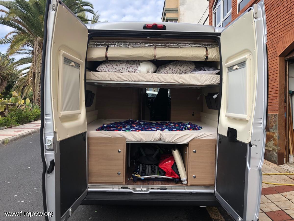

En un futuro igual hago una modificacion y le hago el hueco de las ventanas aunque asi me va muy bien porque solo lo bajo cuando vamos a dormir, durante el dia lo llevo recogido.
En esa foto se ve el velcro cosido al aislante, es de 5cm.
Y aqui dejo unas fotos como queda puesto, como dije desde el interior la sensacion es muy acogedora.
