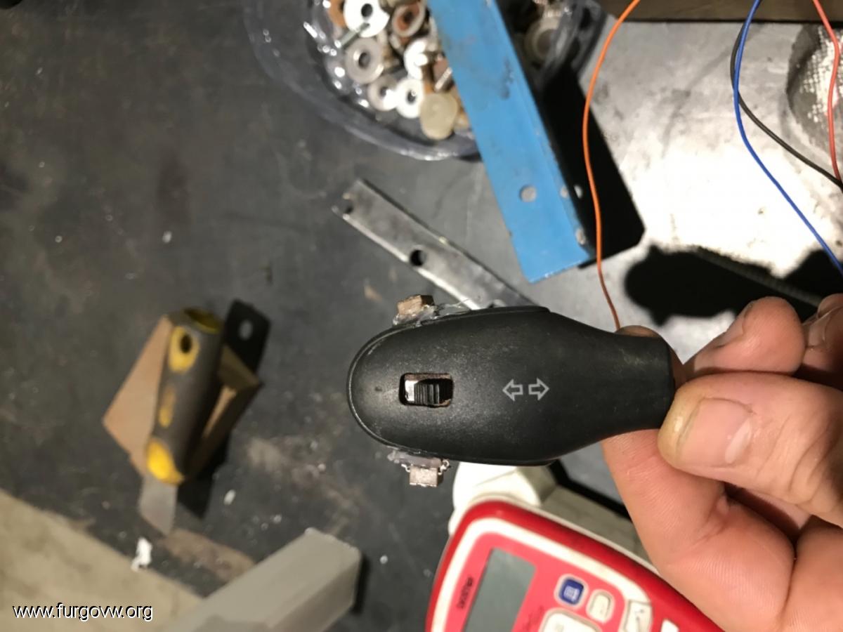

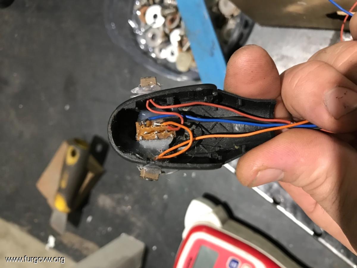

Bueno aquí te muestro lo que se conoce como ( chapuza ) repito es para probar
Luego miraré bien lo de los cables
Y probare otra ves
Y probare otra ves
Chapuza?... Como te lea +Gvr verás
Con eso te tiene que funcionar si o si, si lo demás está bien.
Si has dejado el conector del golf busca el pin 1 con el tester, es el que da positivo bajo contacto. Localizado el 1 lo puenteas con el 4 ( el último de la fila) y de esa unión le das un toque o al 2 o al 3 y ves lo que hace. Claro tiene que ser en marcha y a mas de 30 km/h. Siendo del año que es no acelera ni decelera, solo fiia (set) y resetea a la velocidad fijada anterior después de pisar freno o embrague.

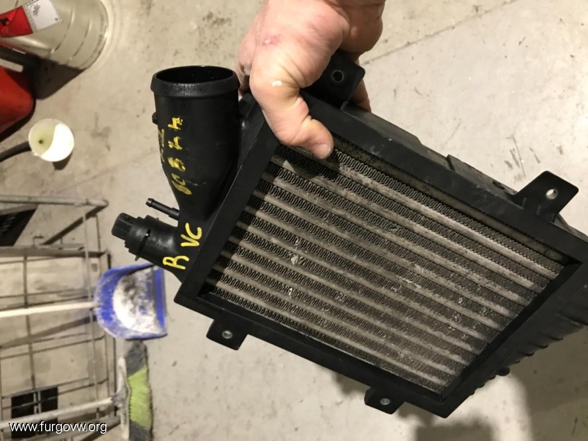

Me acaban de entregar esto
Me faltan las bases y las mangueras . Estoy deseando ponerlo !!

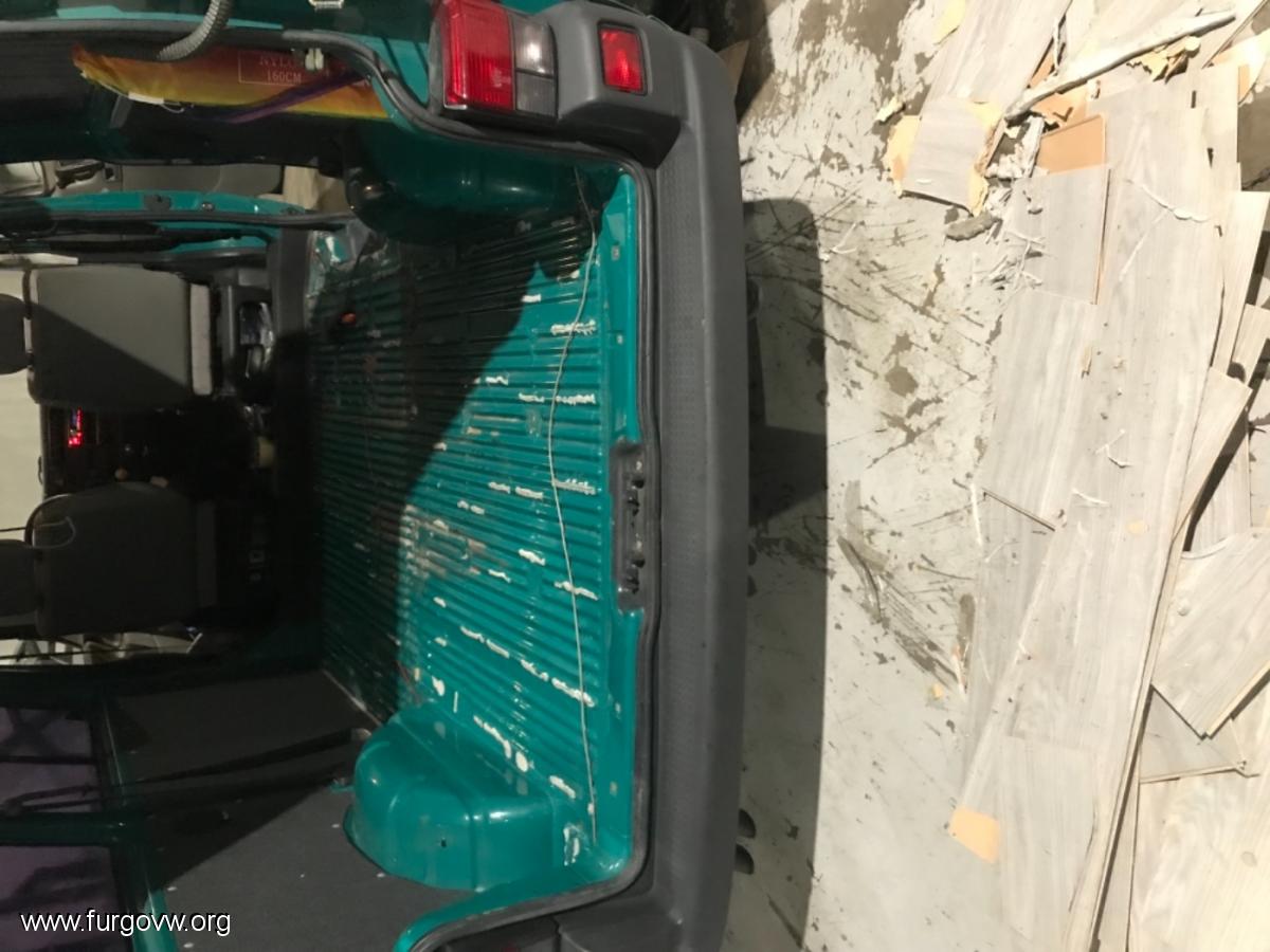

Ayer también le quite todo el suelo laminado que tenía en el interior para instalar un pequeño mueble pero eso ya
Es otro hilo en otra parte

Bueno me he matado a buscar las bases originales del intercooler de la 2.5 tdi y según me dicen en la casa ( está descatalogada ) conclusión está complicado aquí no hay ni una en desguaces ( si alguien tiene y las quiere vender que me avive por favor )

Respecto a las bases, no son mas que un par de chapas plegadas con los agujeros, vamos no muy difícil de hacer. Luego llevan unos pequeños silentbloks en los que van al marco para no transmitir vibraciones.

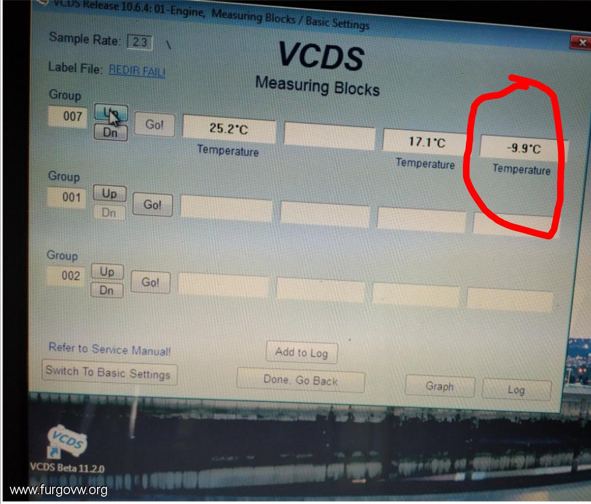

villullas
Eso mismo me pasaba a mí, no pare de comerme el tarro con los dichosos calentadores y resulta que un día se me encendió la bombilla. Metí el vagcom y en el canal 7 de engine te aparecen las temperaturas.
Pillas unas resistencias y vas probando en el sensor de la admisión cuando veas que te marca negativo quitas el contacto y le vuelves a dar al contacto y se te ponen los calentadores en marcha.
