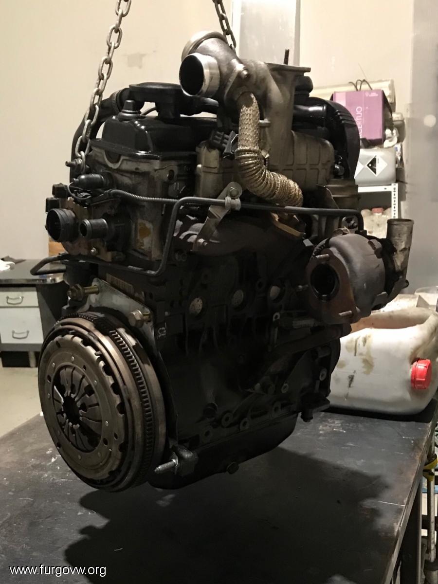

Nuevo motor
A falta de cambiar chupona de bomba de aceite , bomba de aceite , cárter

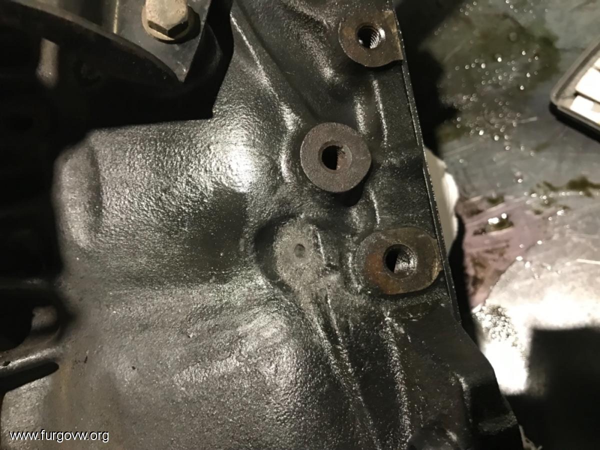

Pachela

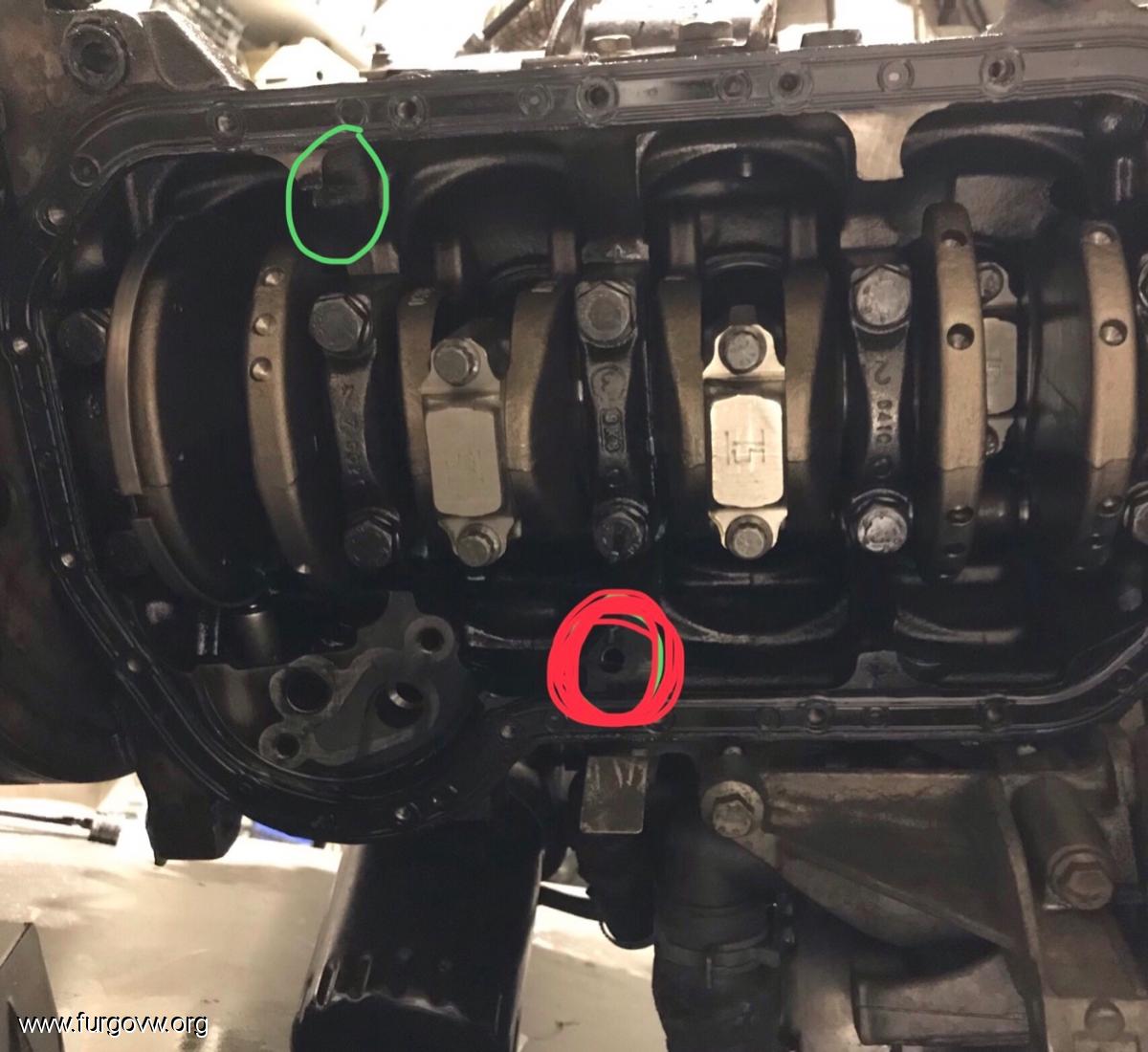

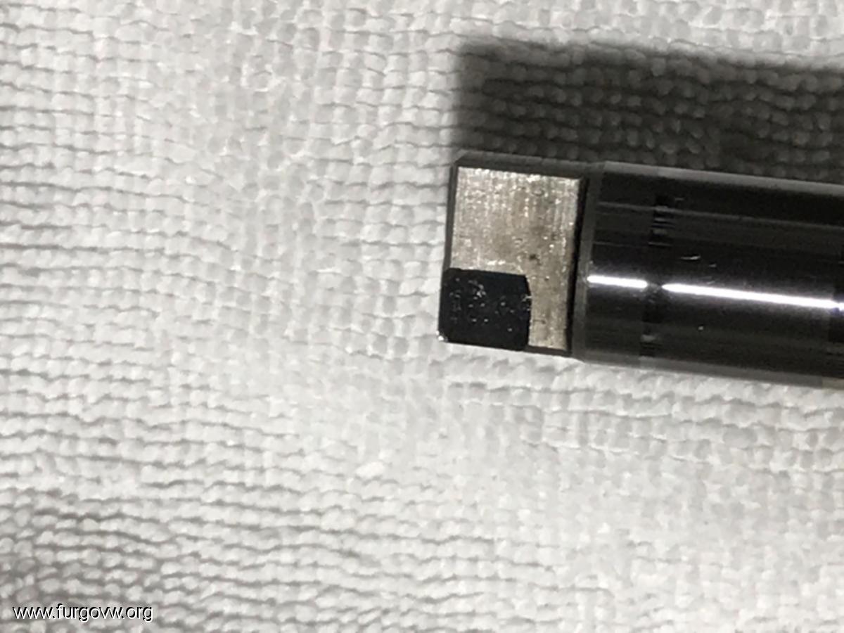

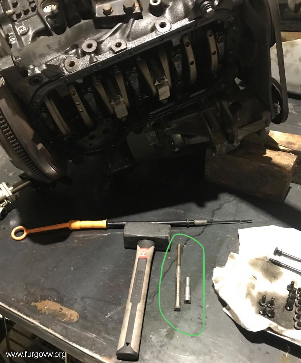

Lo primero fue revisar la bomba del aceite y sorpresa desgaste en el vástago de la misma y de la bomba de vacío,
lo segundo fue sacar la varilla del aceite para cambiar su lugar, yo he utilizado lo que veis
Estaba donde marqué en rojo y su nuevo lugar es la marca verde
Y así vamos poco a poco

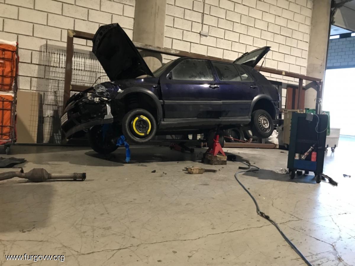

Pachela
Enero 27, 2019, 23:04:45 pm #10 Ultima modificación: Enero 27, 2019, 23:32:12 pm por Pachela
Poco a poco
Comenzamos con la instalación

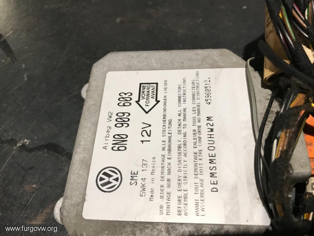

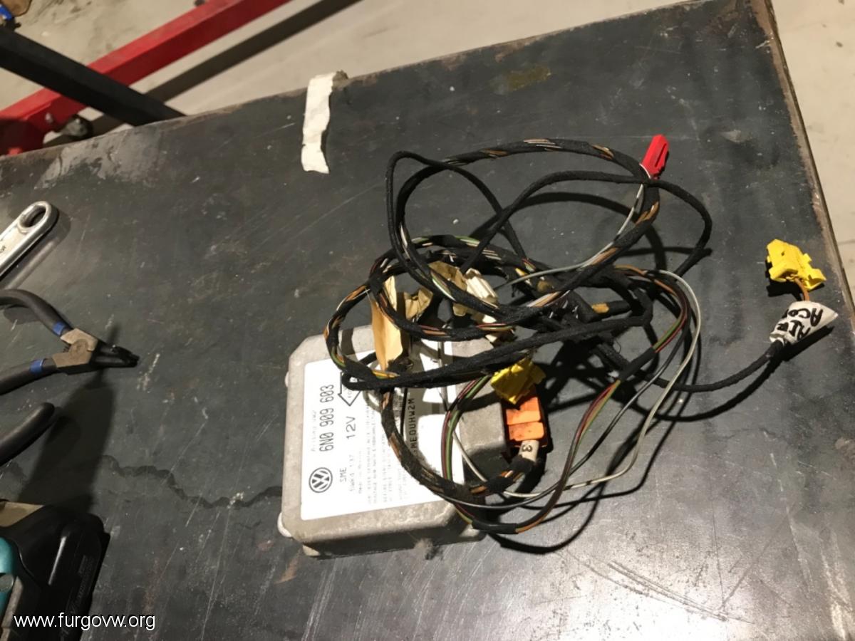

Elimine toda la parte de airbag
Por cierto si alguien la quiere 20€

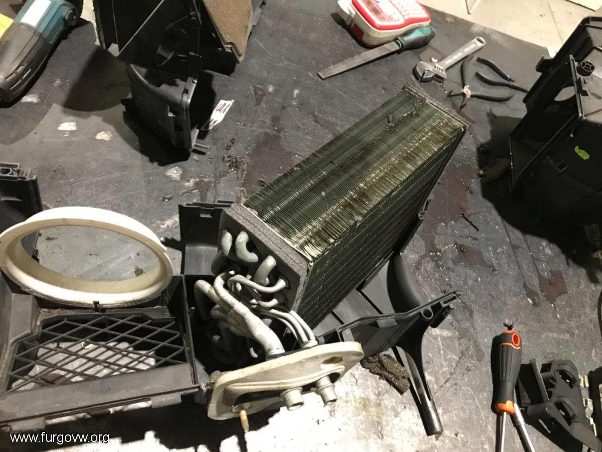

Saque el radiador del aire acondicionado para cuando desmonte la t4 ver si puedo adaptarlo

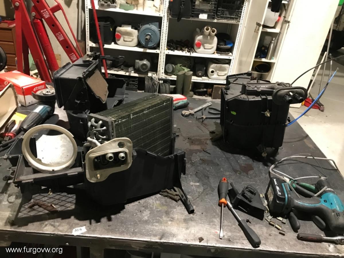

Pachela
Ya está pelado pelado
Falta las puertas solo por si alguien le interesa
10€ cada una

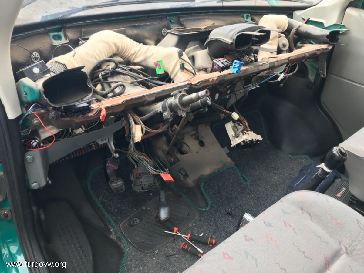

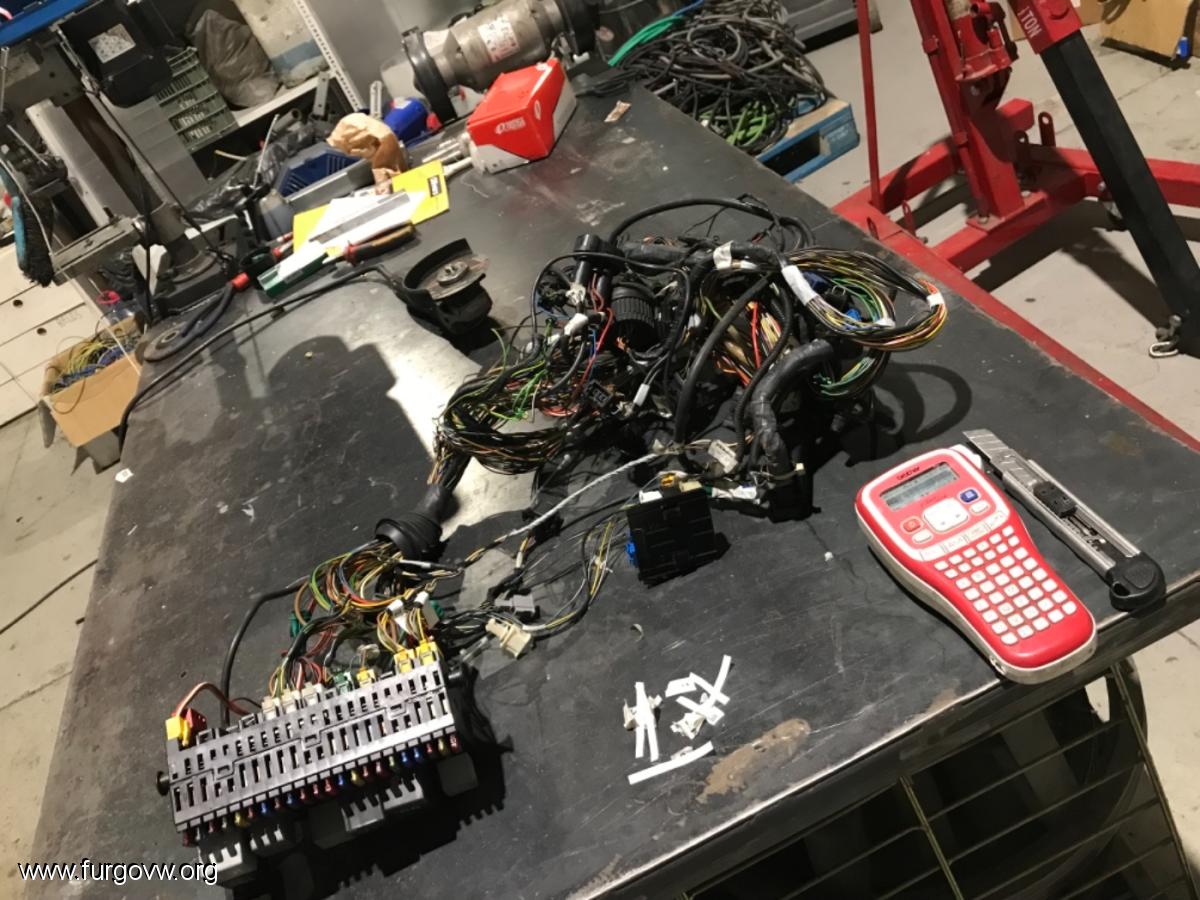

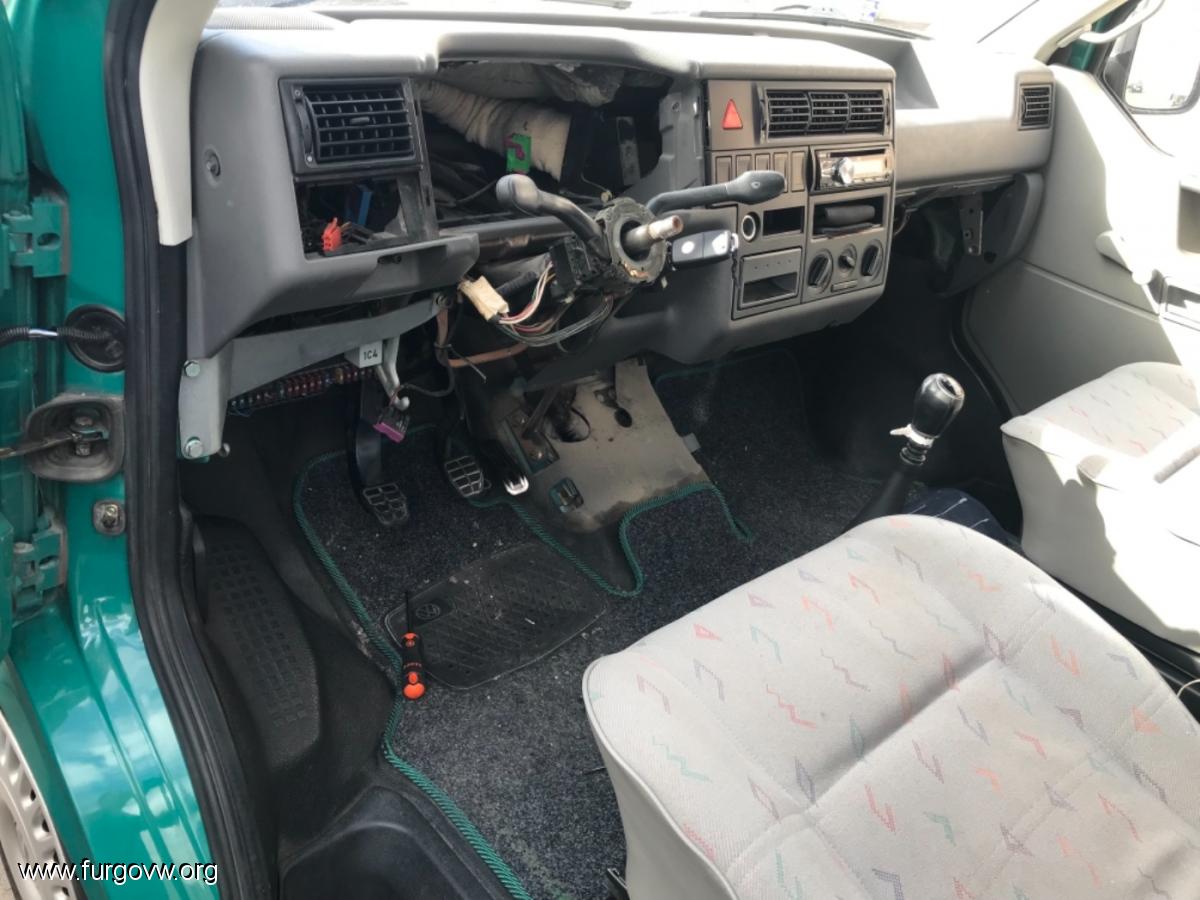

Pachela
Febrero 02, 2019, 21:37:11 pm #12 Ultima modificación: Febrero 02, 2019, 21:44:49 pm por Pachela

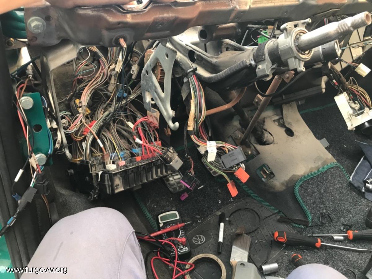

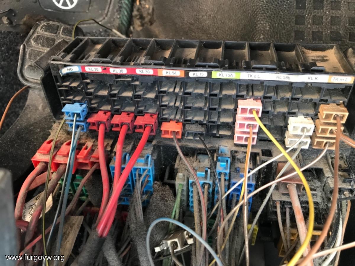

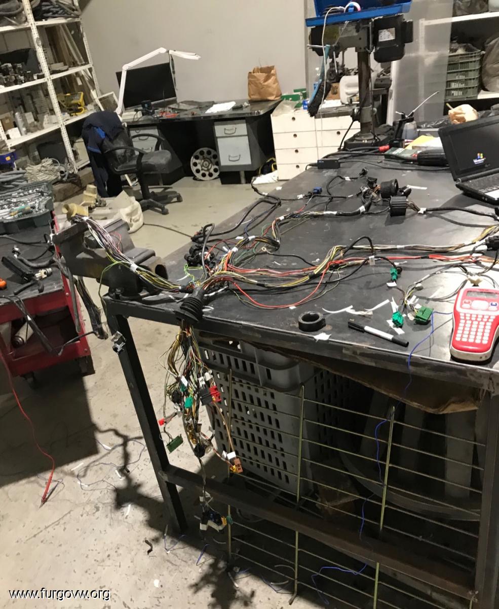

Comenzó el desarme
Después de 20min
Marcándolo todo y con la ayuda del Tester y el esquema eléctrico avanzamos
Un pequeño recuerdo
