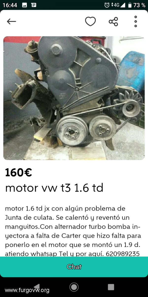

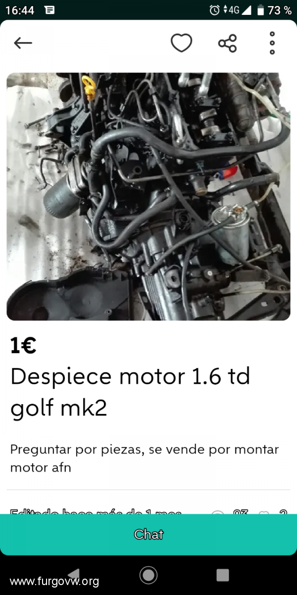

Hola Eneko he mirado en walapopp y tienes uno en Valladolid de un golf y otro en Zaragoza. El de Valladolid pone despiece y el de Zaragoza  160€
