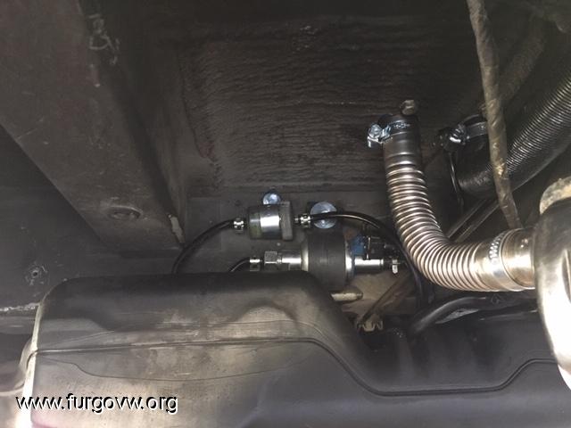

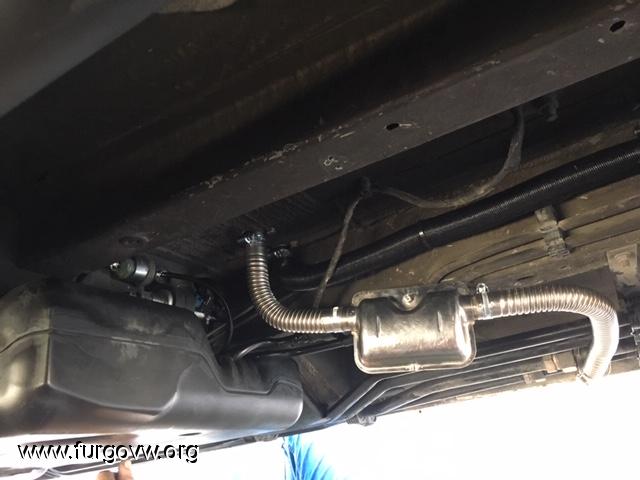

Para resolver dudas, confirmó que hay una bomba dentro del depósito, entonces el sistema de poner una T no vale, hay que poner espadín, o un invento como ha sido mi caso. Os enseño un poco, lo poco que he sacado fotos.

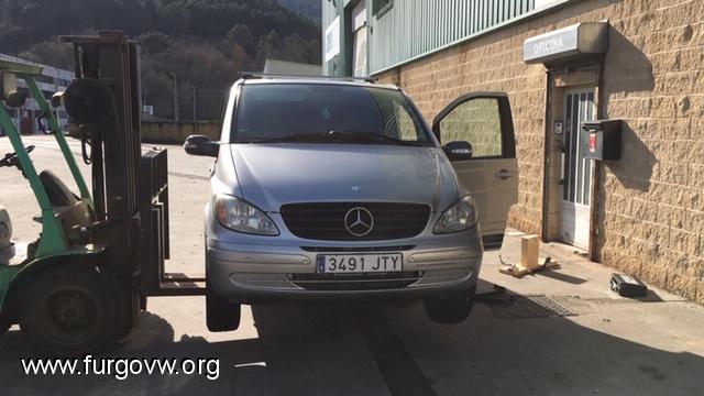

Lo primero conseguir altura para poder meternos debajo
No me crucifiqueis  .meparto .meparto pero a falta de un foso o un elevador, unas uñas largas y para arriba.

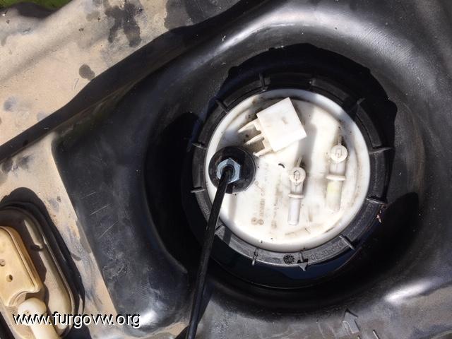

Lo siguiente sacar el depósito, como está explicado en varios posts del foro, con el deposito fuera observar y planear que hacer, en mi caso me decidí, bueno decidimos, que mi padre siempre esta ahí, con ponerlo en el aforador, y algo que vimos bien fue de meter el macarrón dentro de una especie de recipiente que tiene el aforador que siempre tiene gasoil, porque es de donde chupa la bomba, para ponerlo en el aforador cortamos y taladramos en el lugar donde hay una salida que supongo que sera para las que traen de origen la calefacción.
Después volver a montar el depósito y a colocar la bomba, el filtro... porque la calefacción ya la tenia instalada desde el momento que hice esta consulta.
Todo bien recogidito y funcionando perfectamente.
Espero que os sirva.
