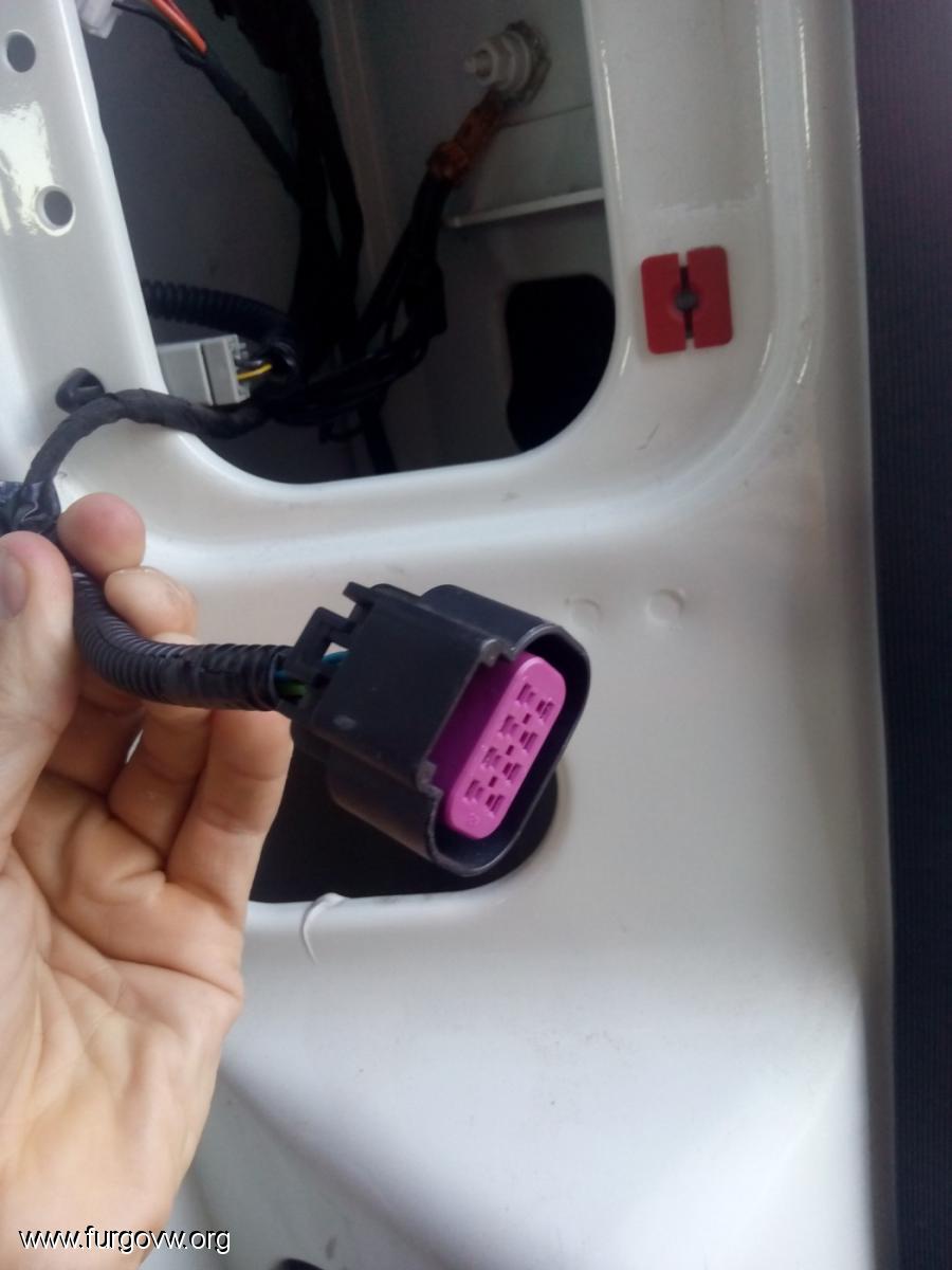

Estoy intentando colocar una cámara de marcha atrás que he comprado... Alguien me puede decir como se desconectan los cables del conector este?
Es para detectar cuales son los cables que dan corriente a la luz de marcha atrás y poder conectar la cámara.....
A ver si alguien me lo sabe explicar

Cita de: Abis en Marzo 19, 2019, 18:23:53 pm
Fijate que tiene en la base dos agujeros por cada cable. Mete un clip, alambre fino o alfiler por el agujero por el que no entra el macho -fíjate cuales son presentando el macho pero sin conectarlo- que hay junto a cada cable, bien hasta el fondo pero sin hacer el burro, y luego tira del cable con suavidad. Lo que haces en realidad al meter el alambre o alfiler es soltar la pestaña de fijación que tiene cada terminal. Fíjate qué número corresponde a cada color antes de quitarlo, o mejor todavía, hazle una foto, para luego poner cada uno en su sitio. Se ponen empujándolos hasta que enganchen.
Si es para comprobar los cables realmente no hace falta que los sueltes. Con que introduzcas un alfiler en el agujerito para que haga contacto y luego lo compruebes con el terminal del polímetro tocando el alfiler es suficiente  ;)

Respecto a lo de la cámara, prueba mejor con polimetro (no es recomendable sacar esos pines, puede ser que se necesite herramienta algo especial o se joderán los topes de sujeción de los terminales)
seguramente tengas que alimentar desde la luz de marcha atrás la cámara (para que se active al meter la marcha)
y con otro positivo sacado desde esa misma luz la señal de activación del monitor
(en mi caso es la misma radio Android, la que tiene que recibir ese (+) a un cable que esta etiquetado como "Reverse"
