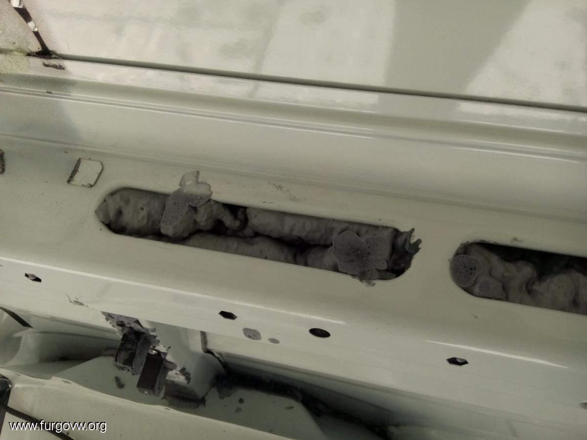

Voy a empezar con el aislamiento. La idea es poner una capa de kaiflex de 2cm en toda la firgoneta y donde tenga espacio, colocar poliespan blanco entre el Kaiflex y el panelado. Los huecos donde no pueda poner kaiflex, como por ejemplo los nervios ya los he rellenado con espuma de poliuretano de baja expansión.

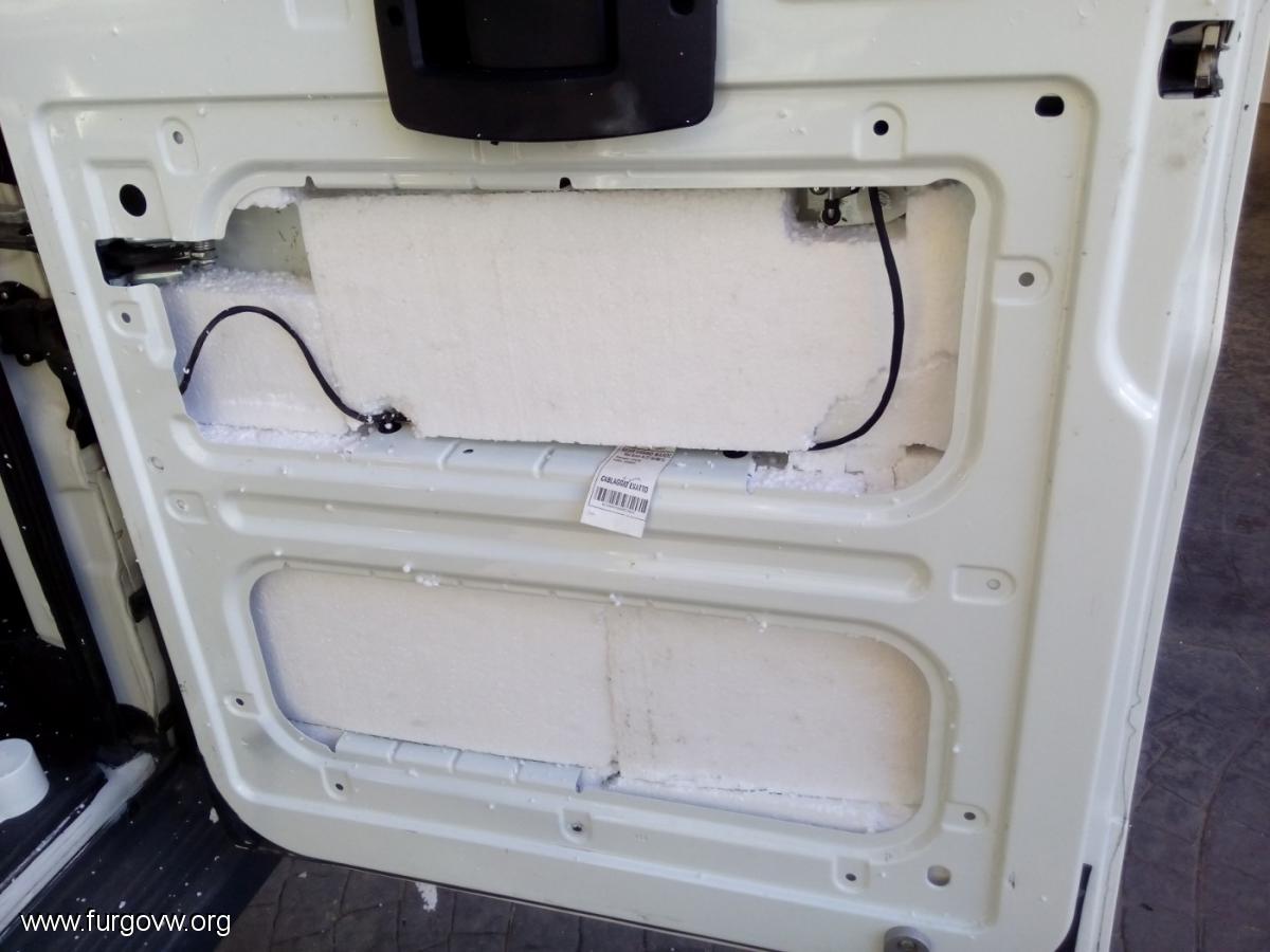

Hasta el momento lo único que he hecho ha sido aplicar la espuma de poliuretano. Abajo Os pongo un par de fotos de como queda y el producto utilizado. Comentar un par de cosas:
-Antes de ponerme con todo esto ya he pasado los cables de la instalación eléctrica. De todas maneras los nervios que lleven algún cable, aunque los haya puesto con un macarrón, no les he puesto espuma por si tuviera que cambiar algo.
-Y segundo, yo ya lo tengo hecho, pero quien empiece de nuevas, que valore la posibilidad de rellenar los nervios y huecos con lana de roca, porque esto de la espuma es una gorrinada, ensucia muchísimo y además si te pasas al expandir puede reventarte los nervios... Yo lo leí en algún sitio y pensaba que era una exageración, pero a mi me ha despegado un par de nervios, ha sido muy poquito, pero no se si en otros casos puede llegar a ser mas grave.

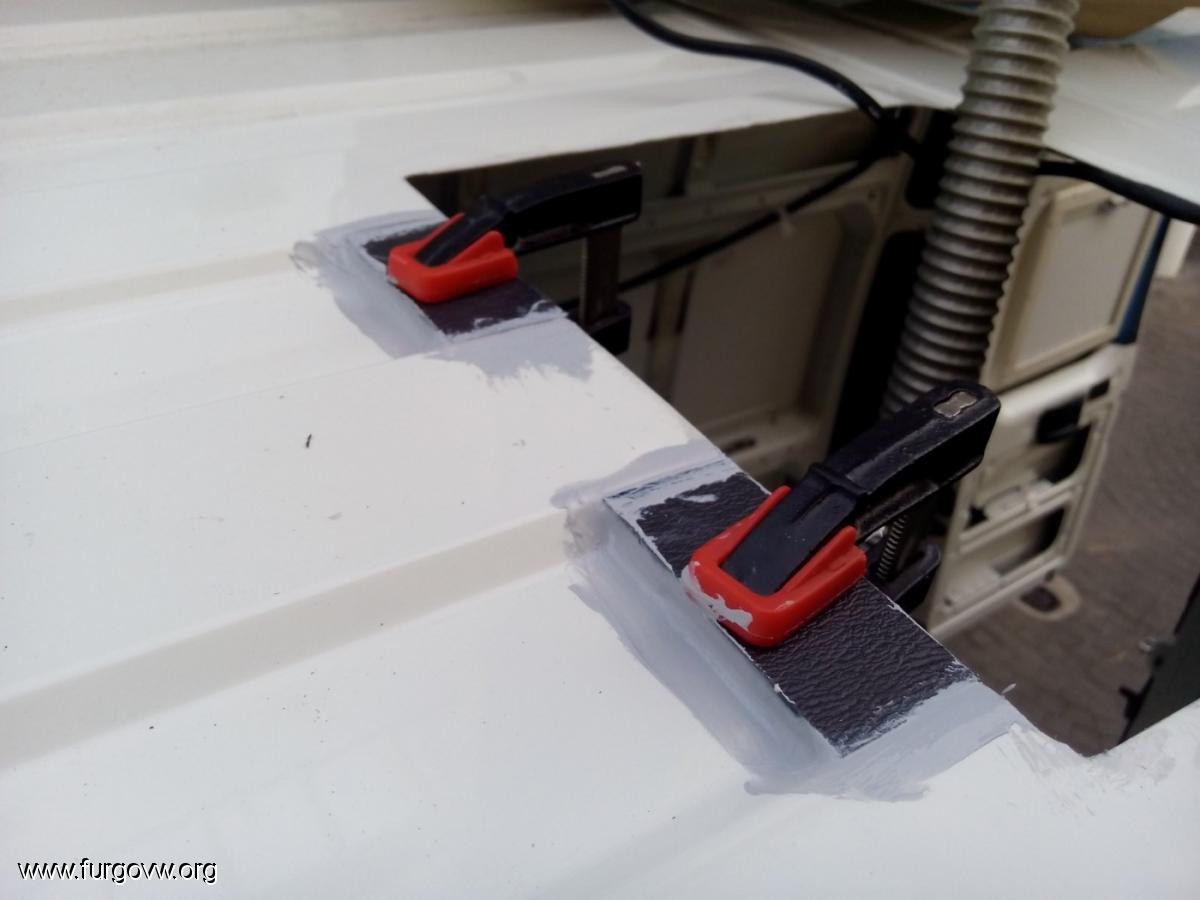

Hoy me han traído la claraboya pequeña de la ducha,una de 28x28, así que en vez de empezar a poner el suelo la he colocado.
Las claraboyas son sencillas de poner, el único problemilla es salvar las hondulaciones del techo de la Furgo. Creo que unas piezas que lo hacen, pero yo lo que he hecho ha sido cortar a tiras el panelado original de Furgo, que es de un plástico muy resistente. He pegado las tiras con Sika de 3 en 3 y les he dado forma.... Dejo unas fotos.
Solo unas cosas por si a algún novato como yo le sirve de algo:
- Cuando corteis la chapa para poner ventanas o claraboyas, limpiar muy bien la furgoneta entera al final del día. El polvo metálico que se genera en el corte, se pega a la chapa y al cabo del tiempo se llena todo de manchitas de oxido. No se oxida la chapa, si no el polvillo metálico.... Quitar luego esas picaduras de oxido es dificilisimo!!!!!
- Olvidaros de usar la marca Sika el de Bostik vale la mitad o menos, lo venden en el brikomat creo

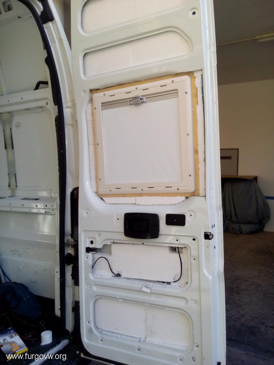

Abis
Lo ultimo que subí fue el tema de las claraboyas. Estoy poniéndome ya con el aislamiento, de momento he rellenado los nervios que he podido con espuma de poliuretano y los que quedan que por llevar cables o tener muchos huecos no los puedo rellenar así, les pondré lana de roca.
Quiero poner una capa continua de kaiflex de 2cm (salvo en los nervios gordos que pondré cinta de kaiflex de 3mm) así que primero pondré poliespan blanco hasta llegar al ancho del nervio y luego el kaiflex. Ya se que hay quien recomiendo ponerlo al revés, pero hacerlo así es mucho mas como y aunque quizás no se alcance el mejor rendimiento térmico, creo que para un novato como yo, al final quedara mejor. Las puertas traseras y lateral también las he rellanado con corcho blanco y encima he puesto el Kaiflex.

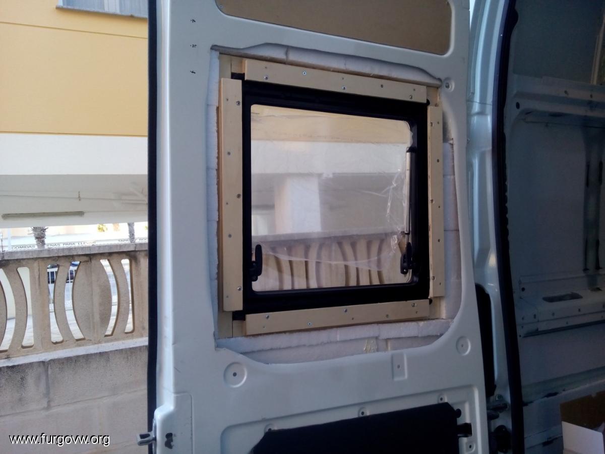

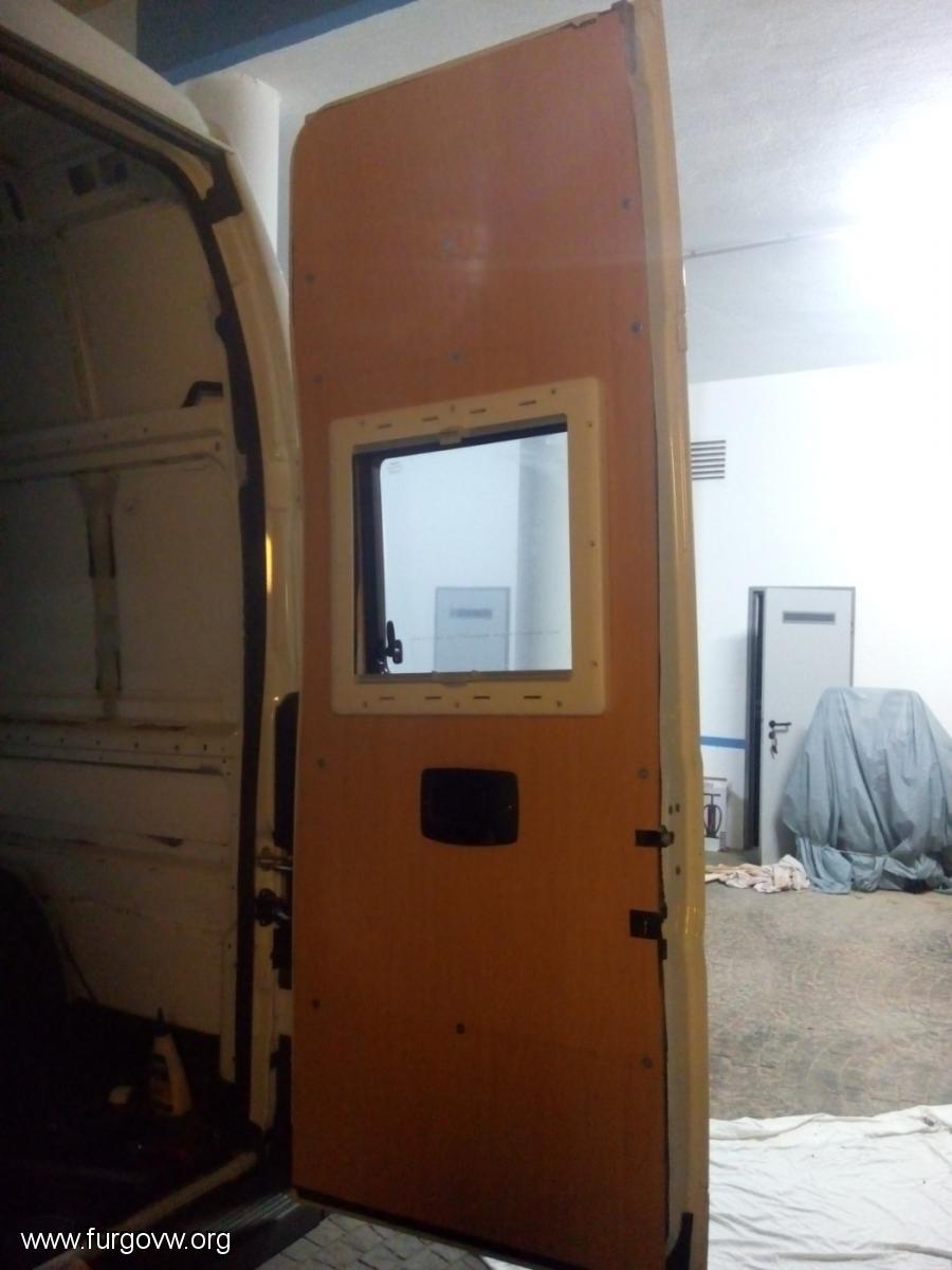

Las ventanas traseras tienen un doble marco de madera para darle mas grosor y que no se queden hundidas dentro del panelado.... De momento to no ha quedado muy fino, habrá que mejorar la idea.
Abis
Por cierto, el panelado de la puerta esta puesto con tornillo rosca chapa, pero de ahora en adelante voy a intentar usar para todo remaches roscados, que descubrí ayer un hilo por aquí y parece un buen invento.... El lunes me llega la remachadora.
Y otra cosa, podéis decirme que opinais de la cinta esa de kaiflex de 3mm. En un vídeo decían que no aislaba suficiente y se generaba condensación sobre ella, pero estando los nervios rellenos de aislante no creo que pase no?
