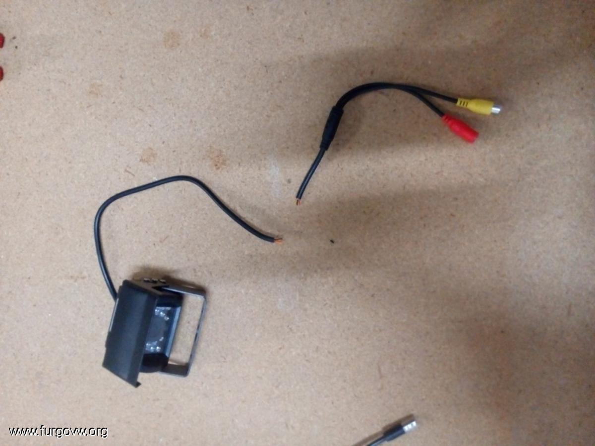

Respecto a la cámara, ya he conseguido que funcione, ahora voy a ponerla en su sitio y listo. Para aquellos que como yo no tenéis ni idea de esto, Os voy a decir como lo he hecho yo, no se si es lo mas correcto, pero funciona.
En teoría hay que conectar la cámara a la luz de marcha atrás. Cuando te pones a buscar el cable correcto das con unos conectores (puse la foto mas arriba) que yo no sabia como manejar. La solución ha sido meter un imperdible en cada uno de los agujeritos donde se meten los cable y probar con un polímero si había voltaje. Vas probando con la marcha atrás metida hasta que encuentras u o con voltaje, si al quitar la marcha atrás la dejas de leer voltaje en el aparato ya has dado con el. A ese cable conectas el positivo de la cámara (cable rojo) y el negativo (cable negro) a la chapa. El conector amarillo de la cámara es el cable de vídeo que se conecta con la pantalla.

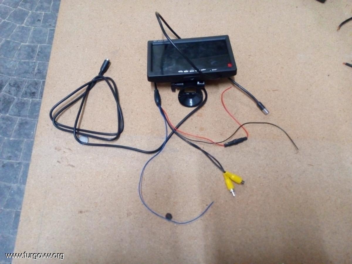

Vamos ahora con la pantalla. El primer problema es encontrar el cable de marcha atras. En los tutoriales de internet parece muy facil, pero yo cuando abri la caja de fusibles debajo del volante me encontre un manojo de cables que me asusto. Solucion, hacer pasar por el nervio de la furgo junto con el cable de video un cable electrico y coger la corriente del mismo punto que la camara. La conexion creia que seria como la cámara, positivo, negativo y entrada de vídeo (algunas creo que son así), pero la mía tenia un cable mas de color azul. Las instrucciones decían que el rojo era alimentación, negro negativo y azul para la marcha atras. Yo he pasado del azul, he puesto la toma de corriente (cable rojo) directamemte a la marcha atrás y la pantalla solo se enciende cuando metes la marcha atrás.
Ultimo problema. El cable de la cámara hay que pasarlo al habitáculo a través de la chapa. El cable es fino, pero los conectores son mucho mas gordos, así que he comprado un pasamuros de tamaño del cable, he cortado el cable, haré el agujero justo en el techo para paoner el pasamuros y pasar el cable y luego volveré a empalmar el cable. Esto ultimo es lo único que me falta.
Por cierto, la cámara tiene dos conectores de vídeo, es para meter una segunda camara, así que uno sobra.

Aquí dejo un par de fotos que se me habían olvidado.
Whu-Shu
Bien explicado...
Me imagino que ese cable azul, sera la señal de prioridad en caso de hacer la instalación en una radio
Con ese cable, se cambia la pantalla de la radio de donde este a la cámara
Sin ese cable, la cámara se activa, pero tendrías que seleccionar tu manualmente la entrada de la cámara en la radio
Abis
Cita de: Whu-Shu en Marzo 24, 2019, 08:32:54 am
Bien explicado...
Pues seguramente tengas razón, pero como mi radio es básica y no tengo mas pantalla que la de la cámara y no pienso utilizarla para nada mas.... Para mi el cable como si no existiera. La verdad es que no había pensado en esa posibilidad.

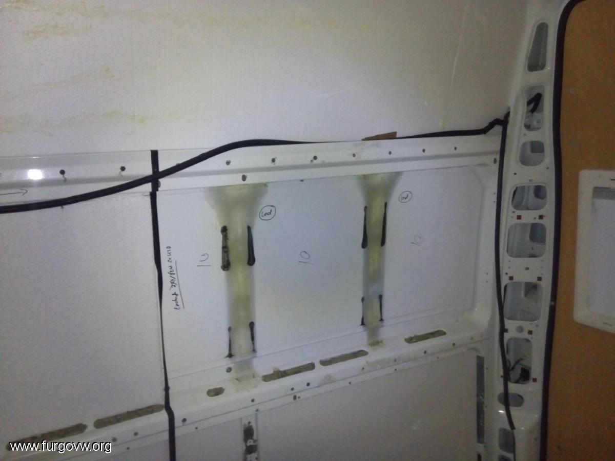

He quitado un par de nervios verticales de esos que van pegados a la chapa de la furgo para darle maxima longitud a la cama principal. En el nervio horizontal de la foto quería apoyar una segunda cama doble a modo de litera, que se pueda quitar y poner.
Mi pregunta es? Creéis que el nervio aguantara el peso? Lo voy a fijar con remaches roscados. El resto de nervios aunque no se vean, están intactos.
A ver si alguien me echa una mano con la duda
Whu-Shu
Ufff, Has preguntado a ingeniería sobre lo de quitar esos nervios???
Si vas a homologar, y te piden fotos de todo como a mi, no creo que te dejen hacerlo...
Me imagino que una de sus funciones, sera evitar que con la misma fuerza del aire (tanto en marcha como parado en días malos), no se te aboye todo el lateral de la furgo
Lo mismo por dar unos centímetros, causas una avería estructural

Creo que esos nervios es bastante habitual quitarlos, yo lo he visto en varias furgos tanto caseras como de profesionales. Abollarse por el viento no se abolla la chapa. Me falta saber si aguanta el peso de una cama.

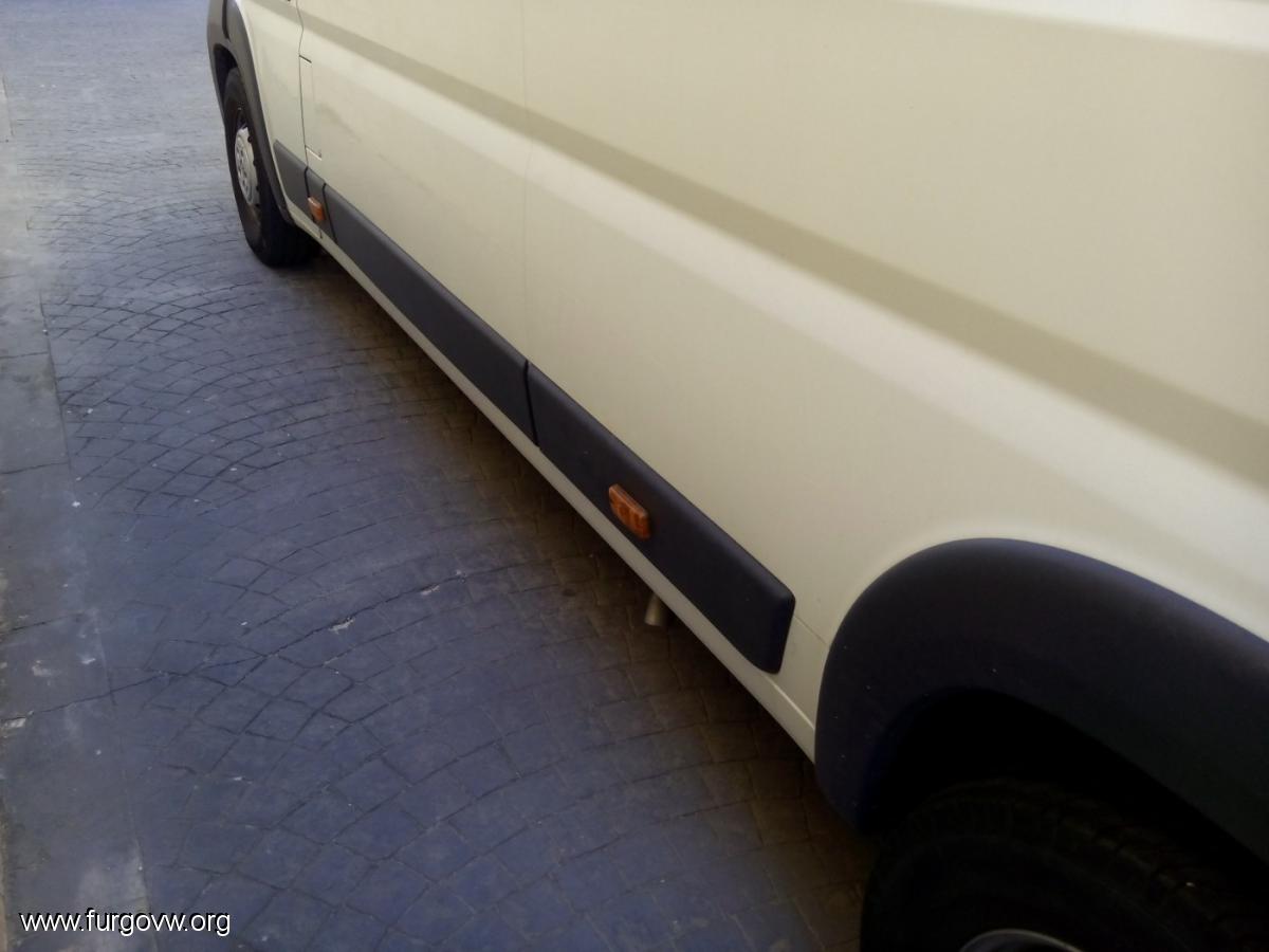

Cita de: Abis en Marzo 16, 2019, 14:57:15 pm
Por esos embellecedores negro filtra agua que queda en un hueco bajo el suelo de la furgo donde se alojan los intermitentes laterales.... Se le puede poner un hilito de sika al embellecedor para que no entre agua? Alguien ve inconveniente? Si hay que quitarlo se le pasa un cutter y fuera....
Por si te vale de algo yo he visto algunos embellecedores quitados que anteriormente habian pasado por taller y estaban puestos con sikaflex 221 y quedaban muy bien. lo unico que si te diria que si los vas a sellar con Sika pongas antes cinta de carrocero en la chapa donde se junta con el embellecedor, oara que lo que rebose no te manche la chapa que despues es un coñazo quitarlo. Pero como te digo yo lo sellaria, es preferible eso a tener filraciones de agua que se te metan en alguna parte de la furgo
