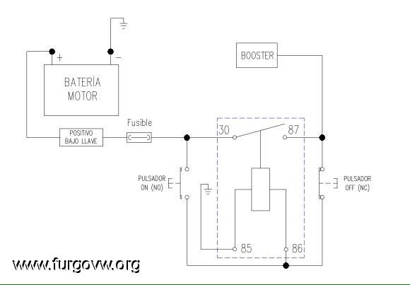

Básicamente lo que quiero es que el Booster cargue la batería cuando yo quiera, no cada vez que arranque la furgoneta, dentro de poco voy a poner placa solar, y salvo en desplazamientos nocturnos prefiero que tire de la placa para cargar, como tengo una memoria pésima y un despiste como un camión de grande, querría que si alguna vez conecto el booster para cargar la batería, cuando apague la furgoneta, la próxima vez que la ponga en marcha siga tirando de la placa aunque yo me haya olvidado de apagar la carga por el booster.
aghast
Ok. Y necesitas una señal positiva para para que el Booster empiece a "chutar", no?
Si es otra señal, indícanos lo que necesita para activarse.

La solución a lo que tu quieres ya la ha facilitado el señor aghast en este hilo : https://www.furgovw.org/index.php?topic=341163.msg4311545#msg4311545

Sólo matizar que, para lo que él necesita, no hace falta el segundo relé (el de arriba).
La señal que necesita terminaría en el cable que alimenta la patilla 86 del segundo relé. En ese punto debe conectar la orden del booster.

Noviembre 30, 2018, 10:02:16 am #12 Ultima modificación: Diciembre 01, 2018, 08:52:47 am por aghast
Cita de: provisor en Noviembre 29, 2018, 23:36:25 pm
..... pero quiero poner un interruptor con testigo luminoso en lugar del led , para cuando vea la luz verde del regulador indicando batería cargada , desconectar en marcha sin cerrar contacto...
Mejor que un interruptor, pon un pulsador que si no podemos caer en el olvido de volver a activar dicho interruptor de desconexión.
"Editado para modificar esquema"

Muchas gracias por todas las respuestas, el post que enlaza provisor con las explicaciones de aghast muy ilustrativo y educativo, conforme lo vas leyendo te va quedando claro cristalino como funciona. .palmas
